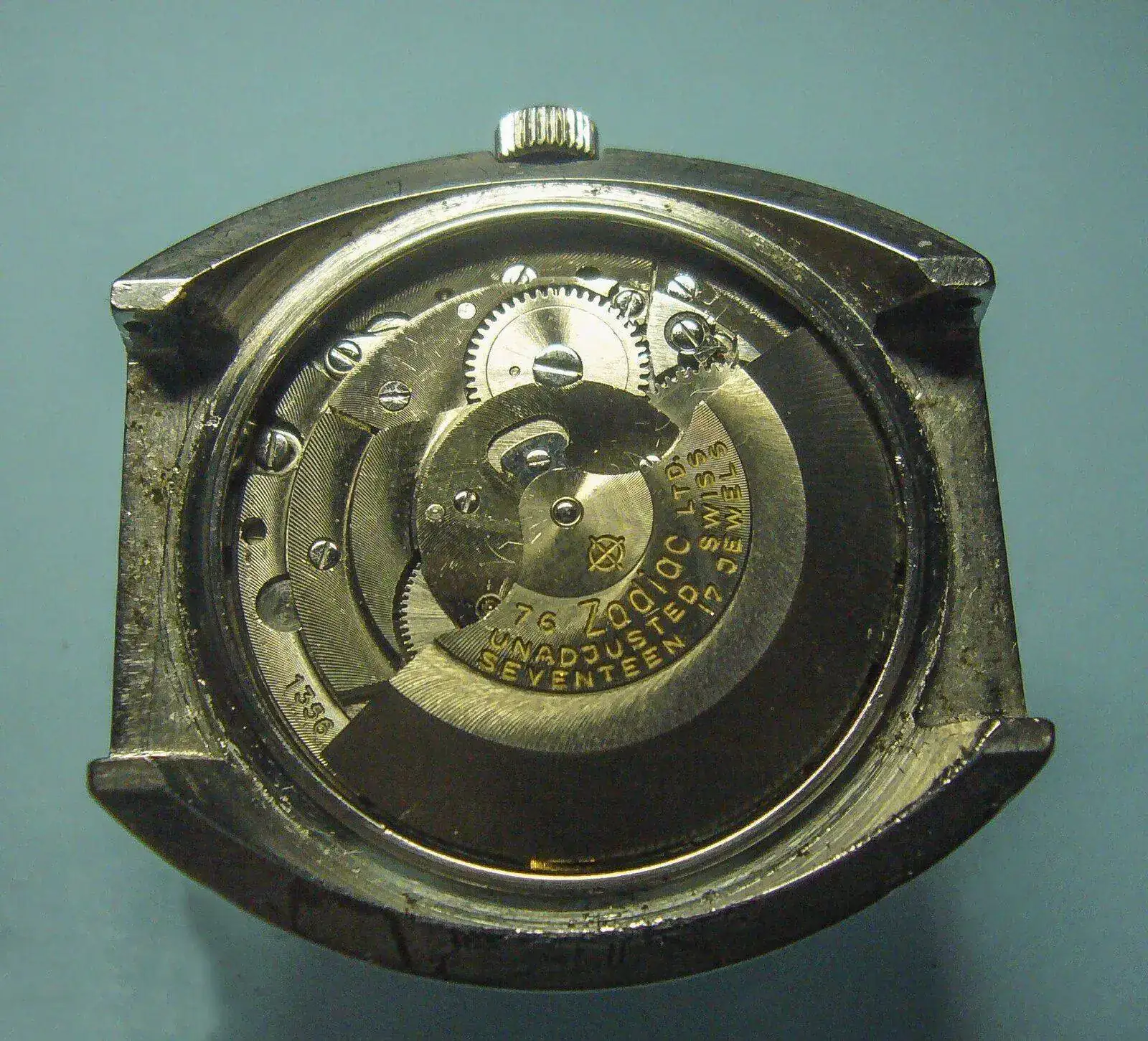

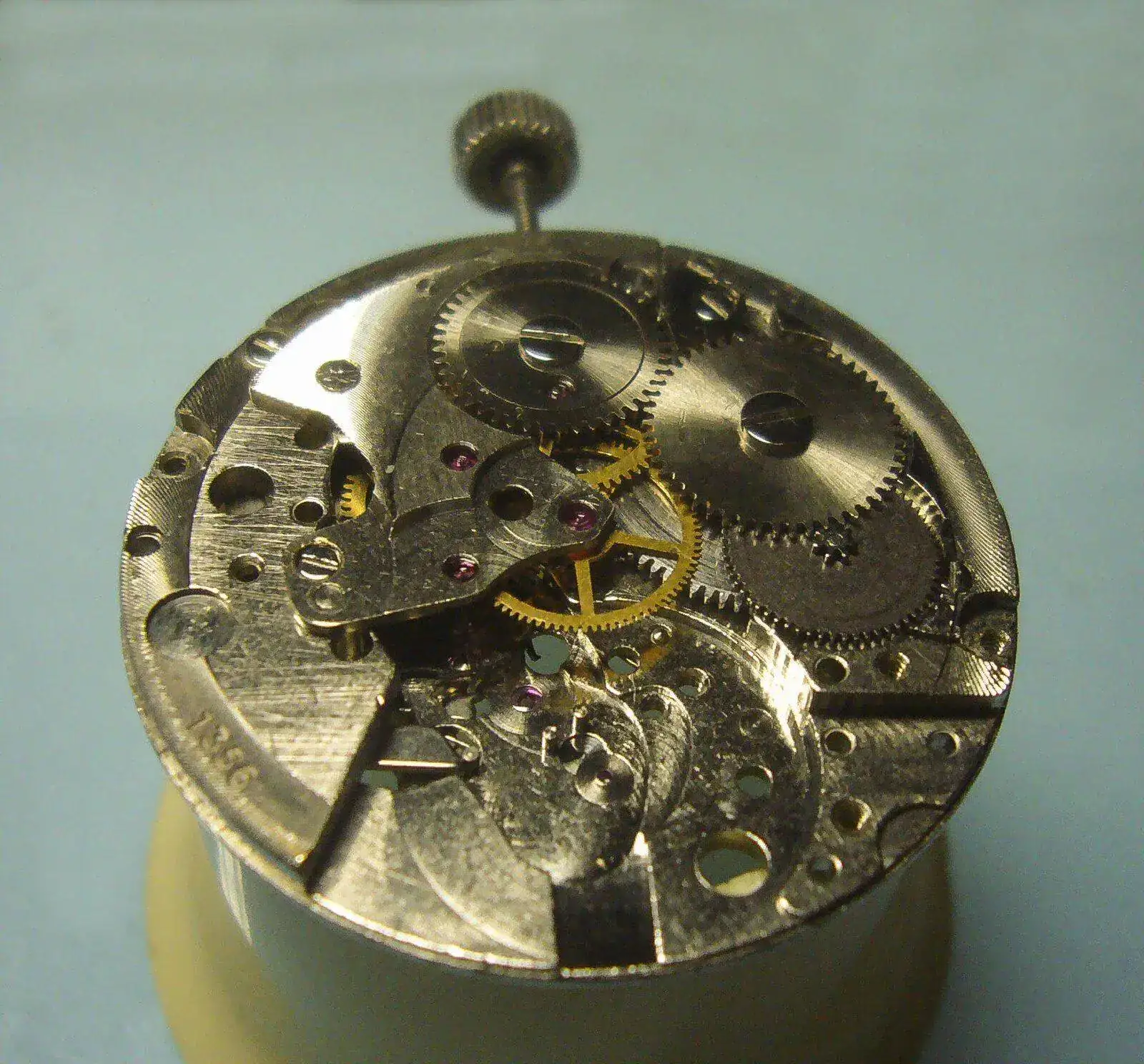

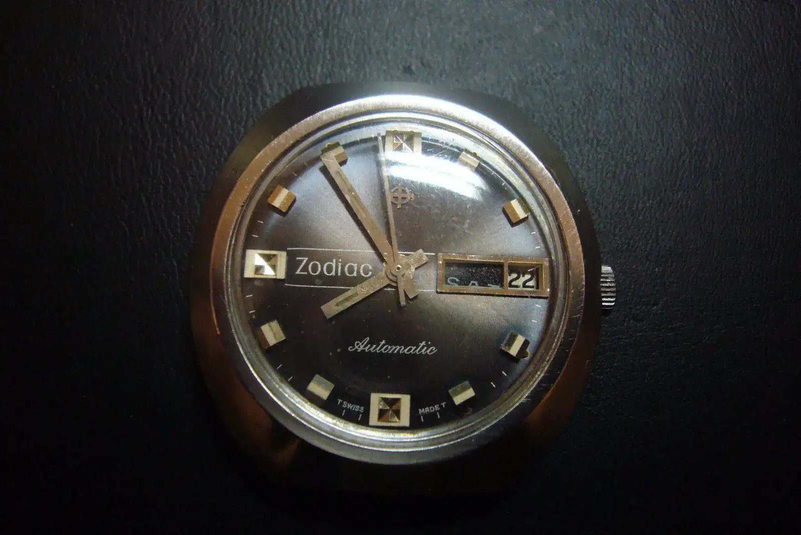

Hoy os presento un Zodiac que monta un calibre que, por única identificación, graba en su costado 1356. No creo mentir si digo que es el primero que destrozan mis manos. Tanto que he ido haciendo fotos en cada pieza quitada para luego poder armar el rompecabezas sin mucha complicación.
Cuando desmonto tengo la mala costumbre de no estudiar `pieza a pieza todo aquello que quito y, así me pasó, cuando ya había terminado de montar rodaje y remontoir me pregunté ¿ande diablos (como soy mu educáo no transcribo literalmente) tendrá este terrorista de las virolas la cuadratura o chaussè?. He tenido que recurrir a mi Ángel de la guarda para que me explicara dónde y cómo. Porque, claro, hay que ajustarla y engrasarla.

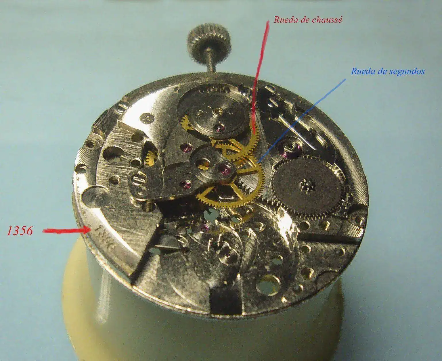

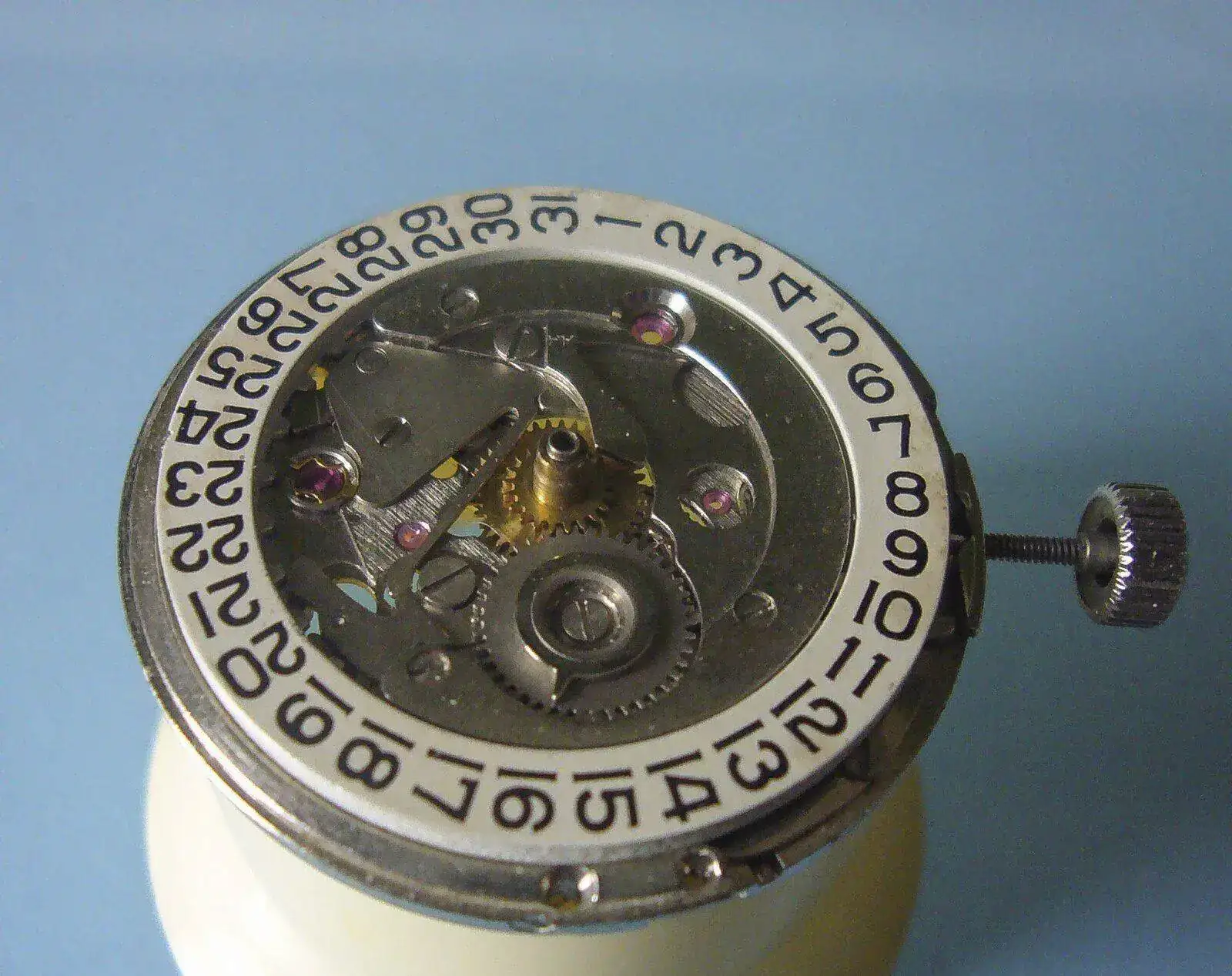

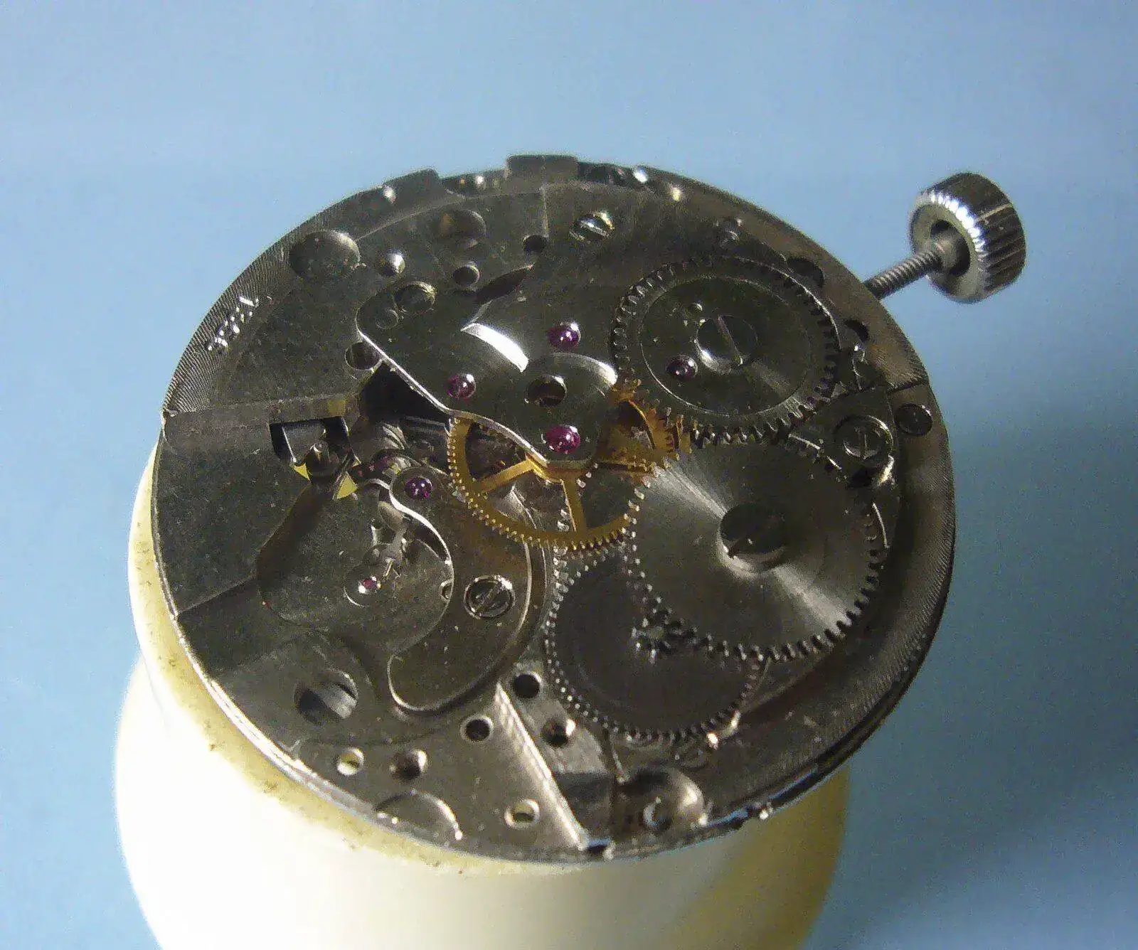

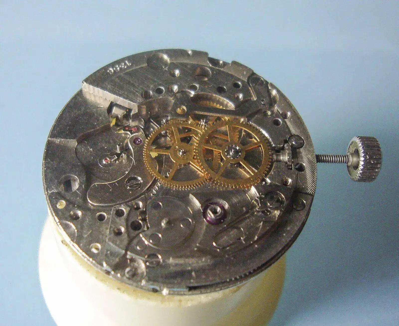

Pero empecemos por el principio: tenemos la platina con su rodaje ya montado todo limpio y presentable, que aquí no lo está porque es foto del desmontaje, y vemos ciertas curiosidades, así la rueda de segundos no está la última por arriba como suele ser lo normal, está debajo de la rueda de centro que, para no ser menos, no está en el centro. Pero así la conocemos mejor porque es la que recibe la fuerza directamente del cubo del muelle real.
Siguiendo la nomenclatura corriente, que aquí nada lo es, la de "centro" es la que está más a la derecha, la rueda primera sería la que está escondida abajo del todo, la segunda sería la que está a la izquierda de la de centro, que es la de segundos directos y la de escape, como es tan característica no hace falta describirla, la que está debajo de la segunda.

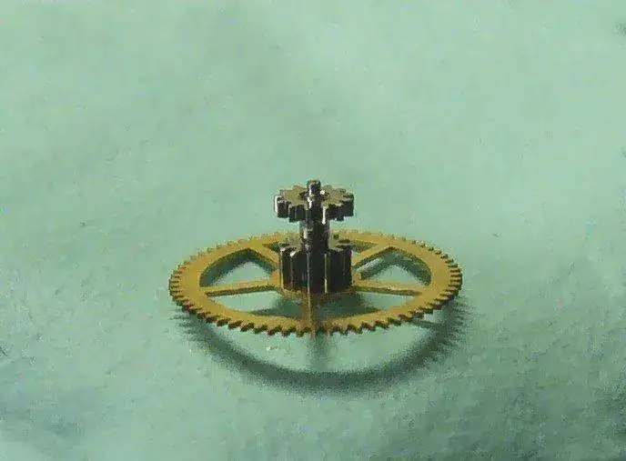

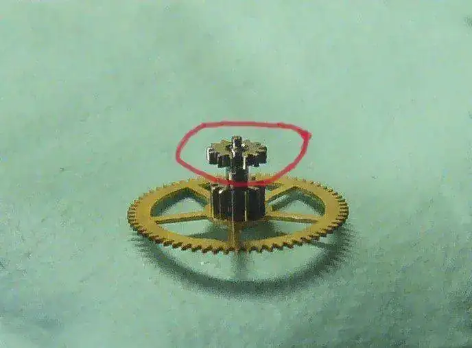

Bien, avanzamos algo en la descripción y nos encontramos, una vez debidamente aleccionado, con que la cuadratura está incorporada a la rueda "de centro" y se ve así
La cuadratura sólo es lo que señalo en rojo; ya quitarla del eje de la rueda es todo un poema porque hay que hacer fuerza, hay que sujetar la rueda sin doblarla y hay que sujetarla bien porque tiende a saltar, como de hecho pasó en la primera intentona. Como estaba floja se hace un primer intento de apretarla y hay que volver a colocarla para comprobación; no se ha apretado lo suficiente así que hay que volver a quitarla. Precaución, se arranca un pedacito de ródico y se envuelve con él; así, si salta, la encontraremos bien. Es así
Ya limpio todo y a medio montar se ve así

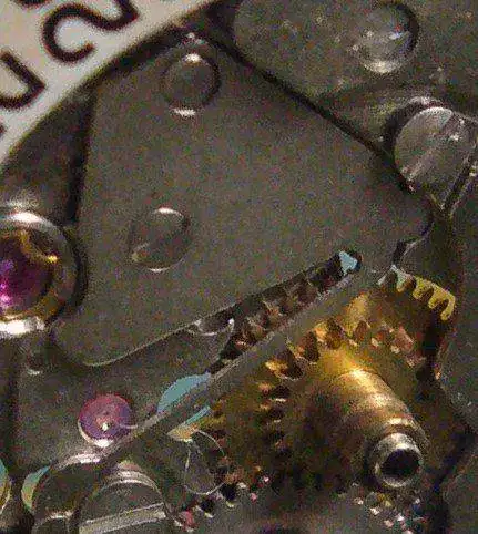

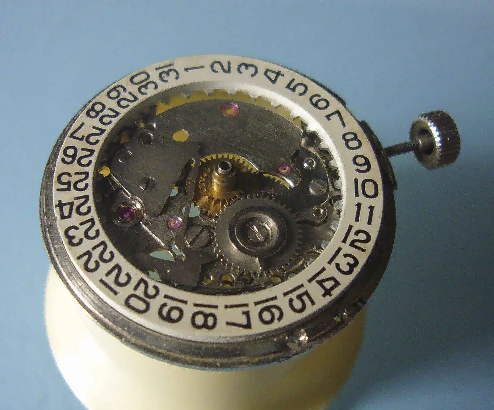

Por el otro lado también tiene su guasa y calendario y semanario para estar muy completito. Hace el cambio de fecha con un complejo sistema de rueda, muelle y palanca que hacen el cambio de un solo golpe brusco y, a la vez, otro pinchito que hay en la rueda, uno por arriba y otro por abajo, hace el cambio de día, que ese si va lentamente y se produce unos minutos antes que el de fecha. Os dejo unas fotillos del sistema
Siempre en estos sistemas de calendario/s hay un trinquete cuya función es mantener el día de la fecha perfectamente enfrentado con la ventana del reloj. Este trinquete se sujeta con un muellecito muy suave pero extraordinariamente saltarín, razón por la que uno no se puede poner a soltar mucho lo montado para ir haciendo fotos evolutivas del proceso, I'm sorry.

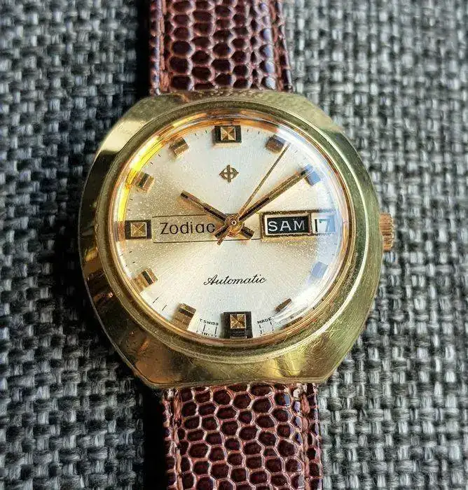

Asunto aclarado. Es un Zodiac 76, como reza en la masa oscilante, un movimiento híbrido inspirado en los AS 1687/1688 de cuerda manual y desarrollado conjuntamente por Doxa, Eberhard, Fabre-Leuva, Girard Perregaux y Zodiac.

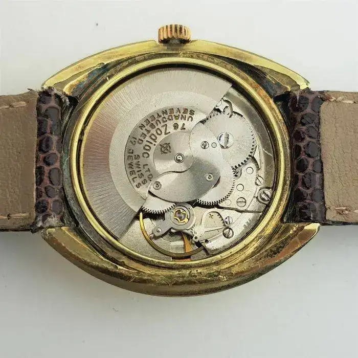

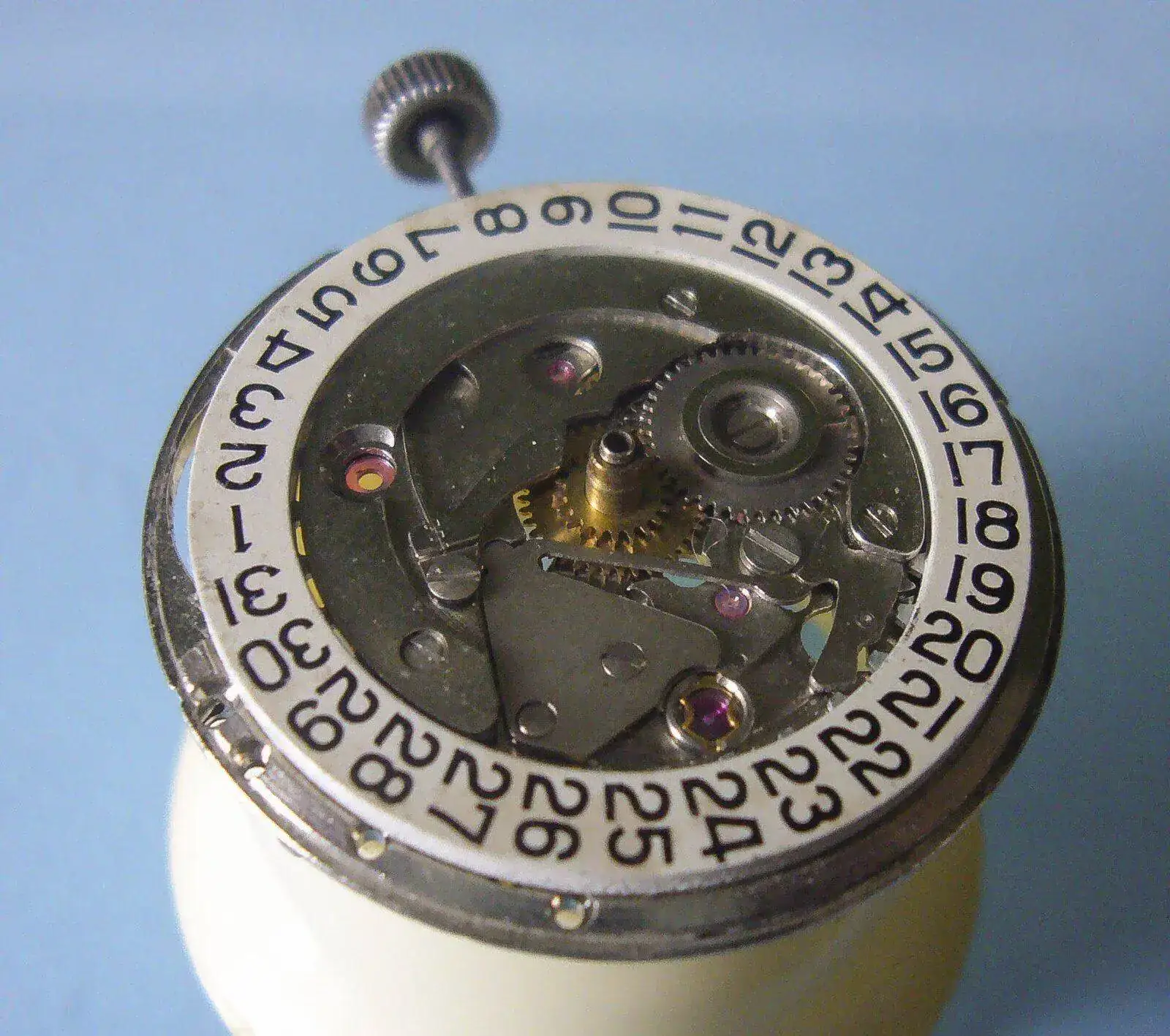

Este de la red SI que es igual que el de Manolo.
esta imagen del calibre nos da otra visión. Ademas se visualiza un número de tres cifras abajo a la derecha que podria ser el serial solo de este calibre al igual que el dicho 1356 lo puede ser en el de Manolo.

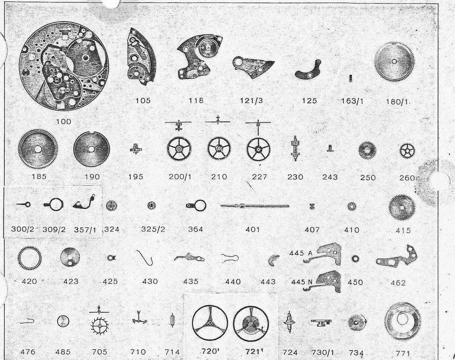

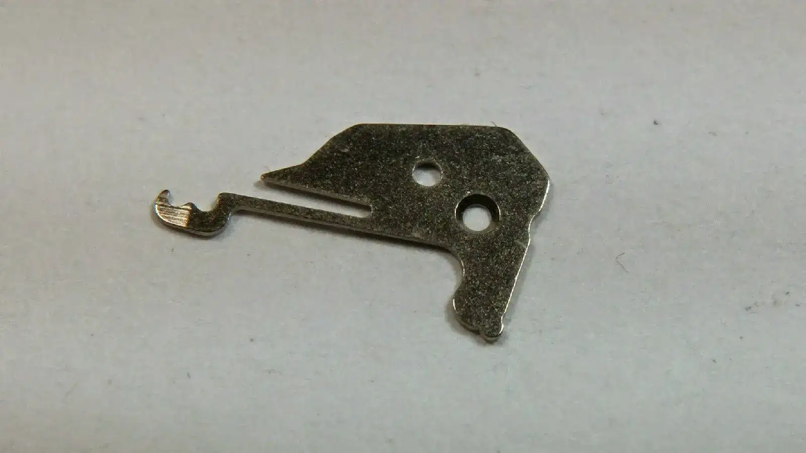

Sigamos. Si este es el muelle del tiret del reloj de Casiná, yo no termino de verlo igual que el del Zodiac 76.
KIKEMORGAN, a ver que te parece.

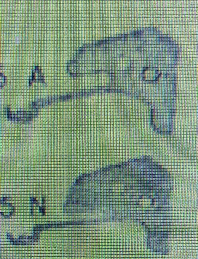

imagen recortada del tiret de la plantilla.
en venta en la red.
un servidor no termina de verla igual. O sí. Que pensais ?
Reacciones: KIKEMORGAN y yakokornecki
No, ese no es el resorte del tirete, Cesc. Ese es el que empuja, violentamente, el cambio de fecha. El resorte de tirete no se ve en ninguna de mis fotos.
En ese esquema que aportas casi todas las piezas coinciden pero hay alguna que no. Tengo que volver a desmontar algo, no sé hasta donde tendré que llegar, porque se me para. Me temo que una brida de sujeción que me saltó y no apareció puede estar dentro y, si es así, no sé cuando saldrá. Desde luego tengo claro que no desmontaré el sistema calendario para ver el tirete porque se las trae.

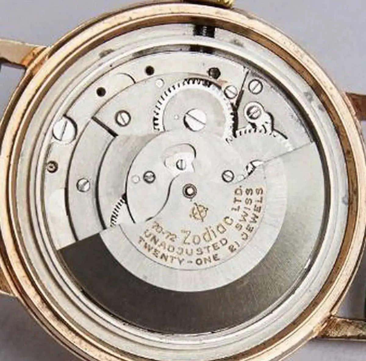

Pese a las pocas fotos que tenemos para comparar, por más que comparo, no tengo ninguna duda de que es un Zodiac 76.
Adjunto una foto de uno de los míos con el calibre 72, que es el mismo, pero sin día de la semana.

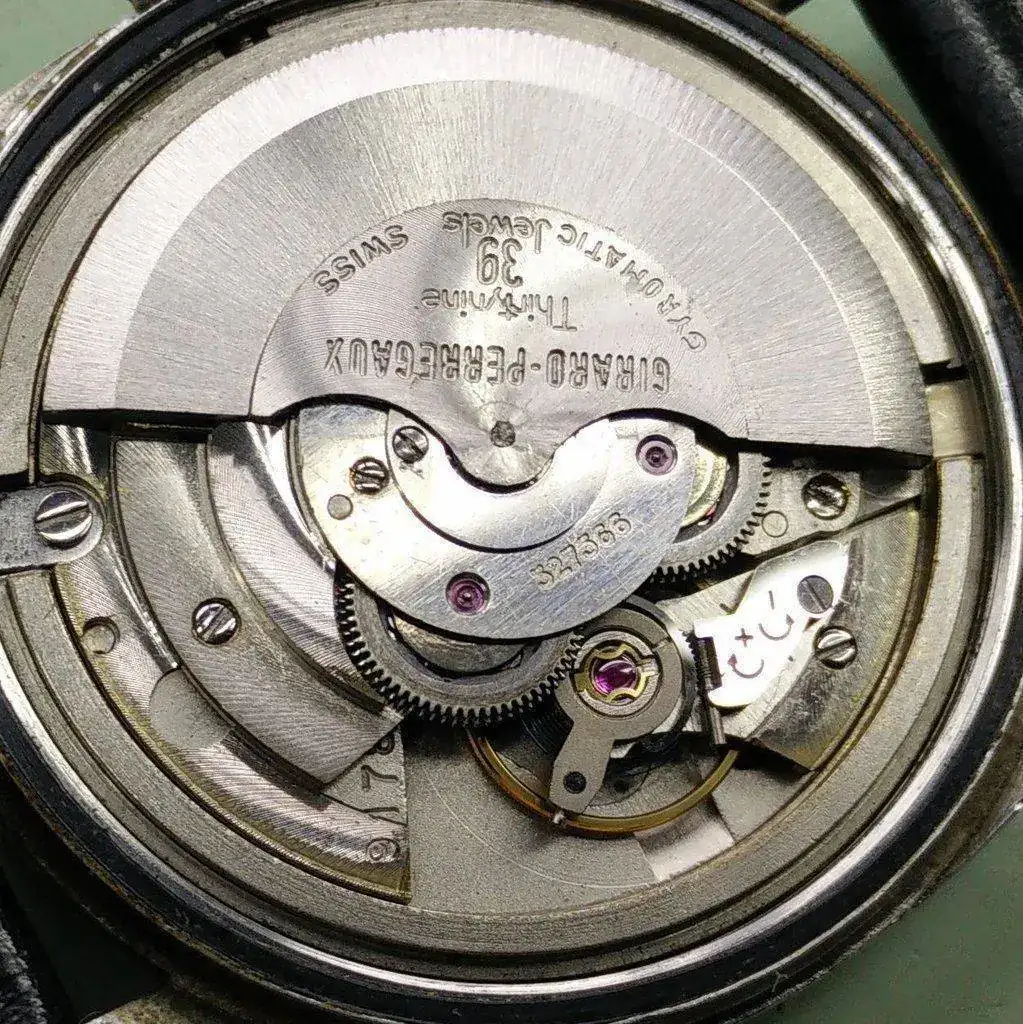

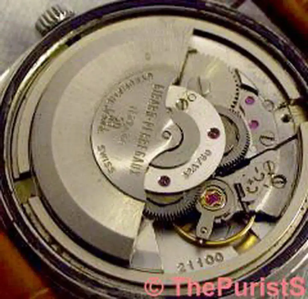

Adjunto fotos también del calibre 32 de Girard Perregaux, que es el mismo calibre, donde se ven numeraciones que nada tienen que ver con la denominación del movimiento. Quizás sean números de serie?
También este movimiento sufrió variaciones a lo largo de su vida comercial, y que Zodiac no reflejó en su denominación. Sin embargo GP si lo tuvo en cuenta, y podemos encontrar múltiples referencias del calibre 32. Puede que esto explique lo que comenta Manolo. de que hay piezas que no son iguales que en el despiece que aporta cescat.

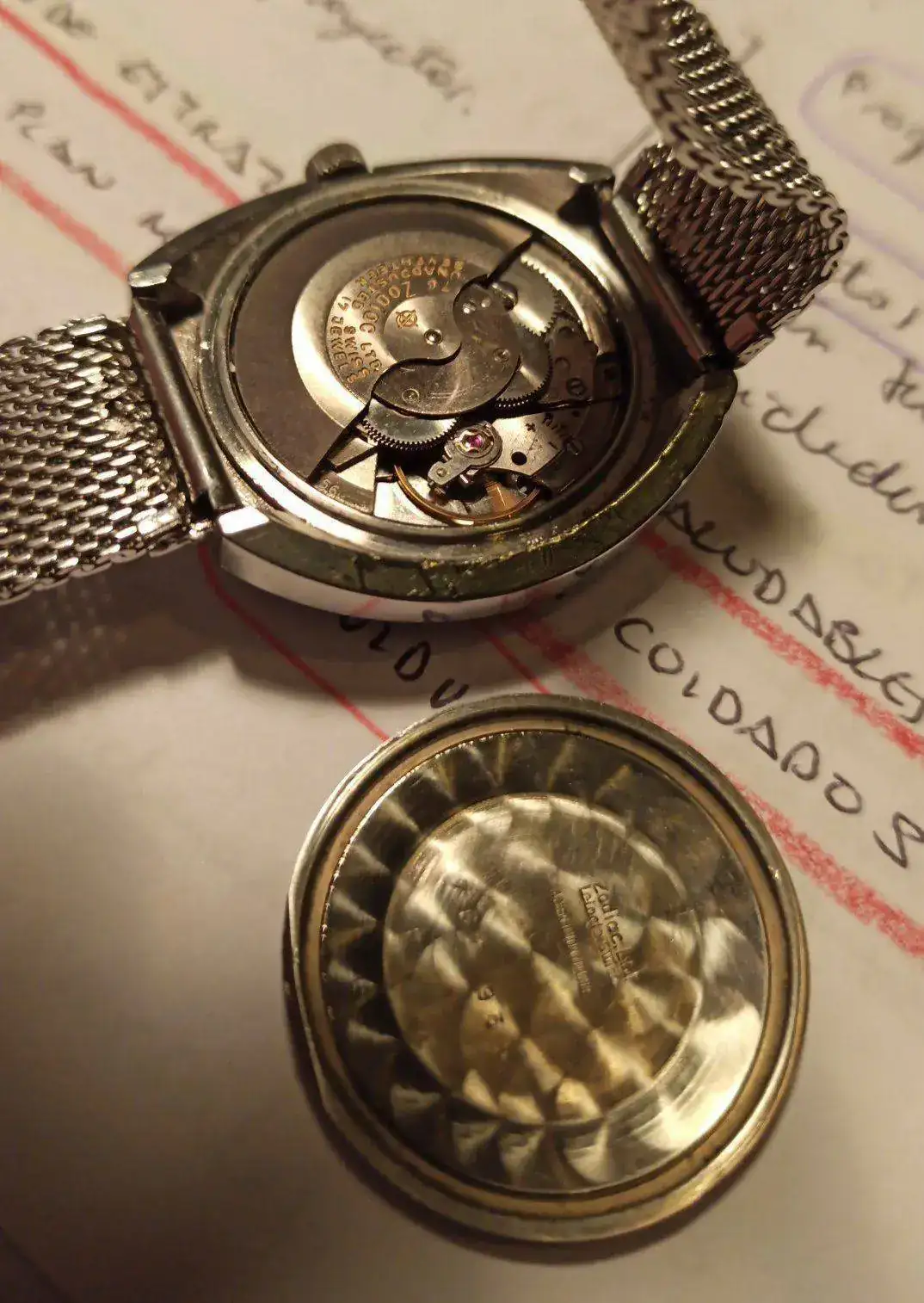

Yo puedo aportar estas dos fotos de ese reloj, que no sé si ayudan o nada de nada
    89,3 KB · Visitas: 85
    58,9 KB · Visitas: 96
Reacciones: sergiowilde y KIKEMORGAN
