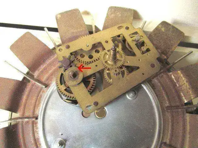

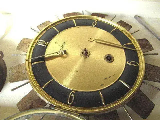

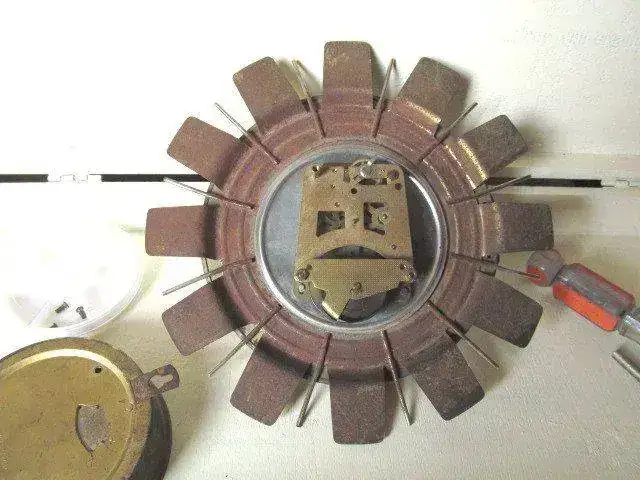

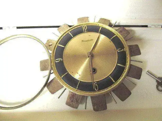

Encontré este reloj en un mercado de cosas usadas, la caratula se ve bien, pero en las partes de fierro mucho oxido. IMG_1494.webpIMG_1496.webp
Primero quito las manecillas, despuésIMG_1498.webp todos los tornillos que sujetan la caja

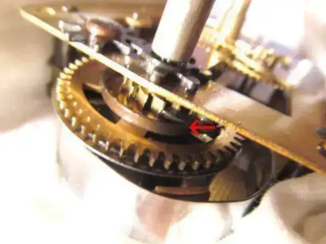

IMG_1499.webpCon la llave del reloj y con un des-armador voy quitando le la fuerza al muelle real (cuerda) esto con la ayuda de otra persona, ella me ayuda a sujetar toda la maquinaria con sus dos manos y con la ayuda de una tela para que no se le resbale la maquinaria de las manos.

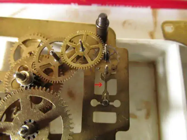

Con la llave del reloj le doy un poco de cuerda, mas bien como si le fuera a dar cuerda, y con el des-armador, jalo el trinquete que no permite que la cuerda se regrese. El trinquete es el de la siguiente foto. Con la mano que esta sujetando la llave, voy regresando la cuerda poco a poco, esto con mucho cuidado ya que la fuerza de la cuerda es bastante.
El paso anterior se repite hasta que la cuerda ya no tenga nada de fuerza. TODO CON MUCHA PRECAUCIÓN, EL MUELLE REAL TIENE MUCHA FUERZA Y TE PUEDE CORTAR.

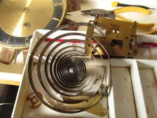

Se quitan los tornillos que permitan extraer el muelle y para afuera. Imagino que cada reloj es algo diferente en su desarmado, pero con puntos en similar.

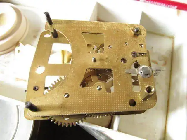

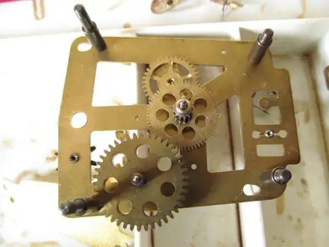

Lo siguiente es lavar con gasolina cada uno de los engranes y revisar que todos sus dientes estén bien. Este reloj tiene todos sus engranes en perfecto estado, y el muelle real en excelente estado. Después de lavar todo y cerciorarse que no hay algo dañado o con severo desgaste, el paso siguiente es conseguir aceite para reloj y en cada uno de los orificios en donde va un engrane colocar aceite.IMG_1532.webp

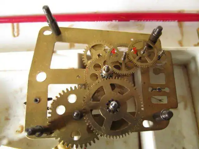

Ya aceitado vamos a colocar los engranes en su lugar, el orden debe ser a la inversa de como se desarmo.

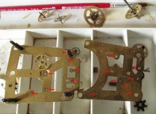

Ya con todos los engranes en su lugar, colocamos por ultimo la placa superior, con ayuda de unas pinzas de relojero vamos acomodando cada engrane para que coincida con los orificios y poco a poco vamos cerrando.

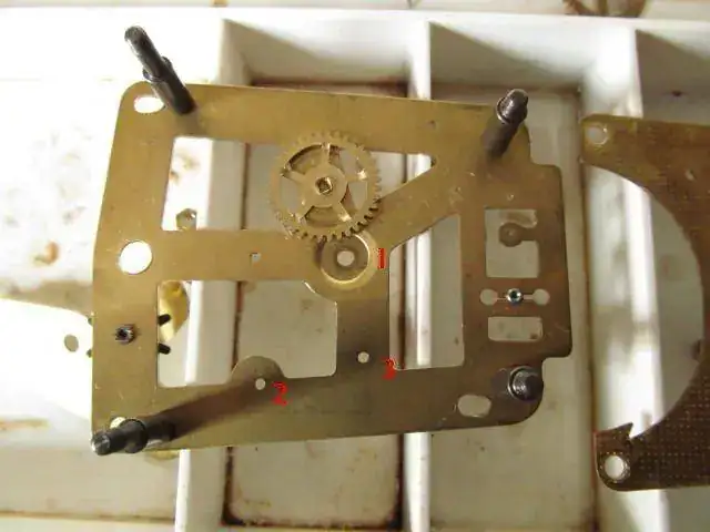

IMG_1541.webp cuando la placa entre sin forzar ninguna parte, colocamos tornillos y nos preparamos para el muelle real, este si haya que planearlo bien, se toman todas las medidas necesarias y con mucho cuidado ya que tiene mucha fuerza.
