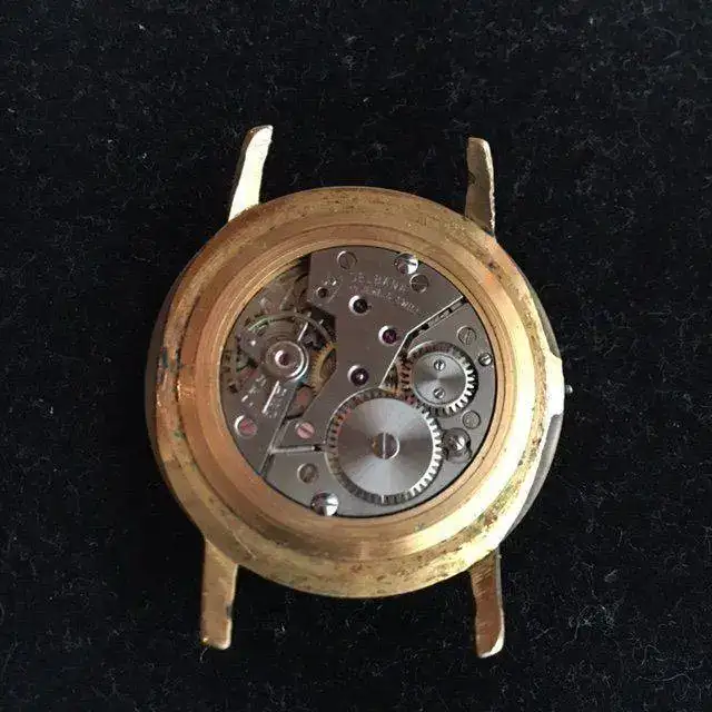

Muy buenas.
Hoy, sin esperarlo, un compañero de trabajo me ha "donado" este reloj.

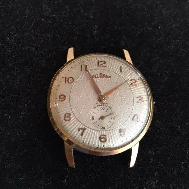

Es un Delbana, con una caja de 35 mm de diámetro, dorada, con bastante buen aspecto, sin perdidas de color ni marcas profundas en la parte visible, aunque si ha perdido algo a las 3 y las 9 en la zona inferior, del roce, plexi con alguna marca pero pulible sin problemas, agujas en buen estado, dial sin marcas ni perdidas de color, con la zona central con grabado de "arlequín" y la zona exterior, la de los índices en "radiado".

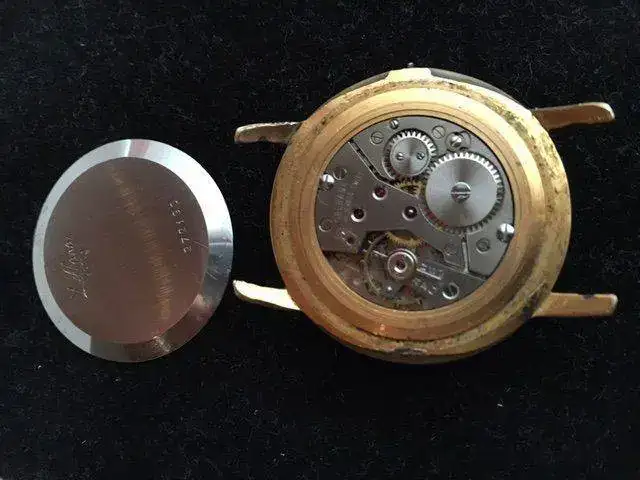

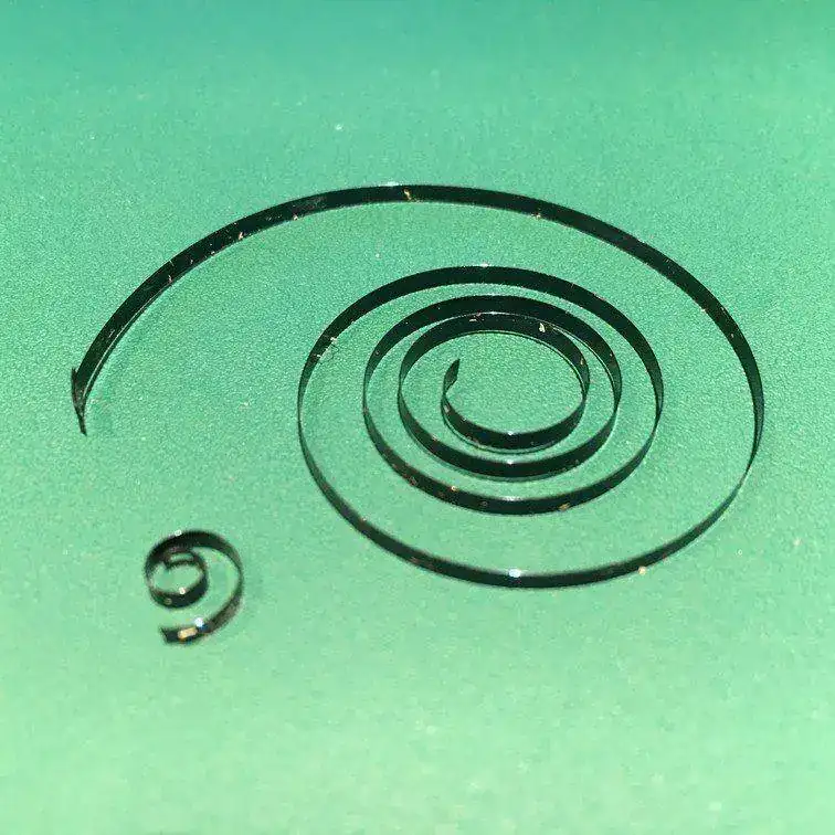

La máquina (creo, corregidme si me cuelo) es una Venus 180, a la que le falta la corona. La tija está, y soltando el tornillo de retención la he sacado y le he puesto una corona del cajón (para ver si se movía) y la agujas responden a la tija, sin embargo, no carga. Por mas vueltas que le des a la corona, nunca deja de girar y no carga. El volante parece moverse libremente, aunque no descarto que el eje también esté roto.
Como este reloj es anterior a lo que suelo "manosear", ando un poco perdido y aceptaría gustoso cualquier información sobre la marca y la máquina, si hay repuestos para ella...
Precioso reloj, esa esfera es de las que me vuelven loco, y en muy buen estado estético, ya quisiera yo tener compañeros de trabajo que me hicieran regalos como este :D. Por lo que he visto en Ranft parece que efectivamente es un Venus 180 que se merece volver a la vida y lucir en una muñeca. En este enlace tienes un resumen de su historia "http://www.delbana.ch/history.html". Por lo que comentas es posible que tenga el muelle real roto, para saber si el eje esta tocado, mira (con cuidado) si tiene holgura en sentido vertical, si oscila mas de unas décimas, malo.
Saludos desde el norte:umbrella:
Que reloj mas lindo , ese dial es de mas y con un calibre que a mi me gusta y mucho . Dale atención que se lo merece con creces este abuelo . Un saludo
Un reloj en un estado estético estupendo y muy bonito, merece la pena darle una segunda vida.
Cuerda rota ( muelle real ) y el eje de volante has de mirar si falta alguna punta del eje.

¡Joer Cram! Ya he visto que lo de la cuerda lo has deducido por que el trinquete no está reteniendo nada pero lo del eje...¿ como lo has visto ?:hmm:
Una esfera preciosa, la cuerda rota tiene fácil solución pero si el eje está roto ya es más difícil, pero no imposible

Daba por supuesto que el muelle real estaría roto, dados "los síntomas". En cuanto al eje del volante, me temo que también dene tener una de las puntas en mal estado, ya que aunque no lo he desmontado, me da la impresión de que tiene demasiado "juego".
Como me ha gustado el reloj, y al ser un regalo, lo llevaré al "mecánico" que me hace algunas cosas, que suele tener material de los calibres mas o menos habituales, (igual hay suerte) y que le haga un "completo".

Volviendo al reloj, os cuento que, como suponíamos al principio, el muelle real estaba roto y, por suerte, el eje del volante tenía los pivotes en buen estado, el problema era que su puente no estaba bien ajustado.
La máquina es una Venus 180, de 10.5 lineas, con 17 piedras, carga manual y segundero a las 6, marcada en el puente como DELBANA, que en teoria tiene unas 40 horas de reserva de marcha.
Se ha puesto muelle nuevo y hecho una limpieza y aceitado. También ha sido necesario cambiar la tija, ya que, aunque la tenía, la parte final, donde se monta la corona, tenía la rosca un poco maltrecha, y se ha buscado una corona acorde a la caja.

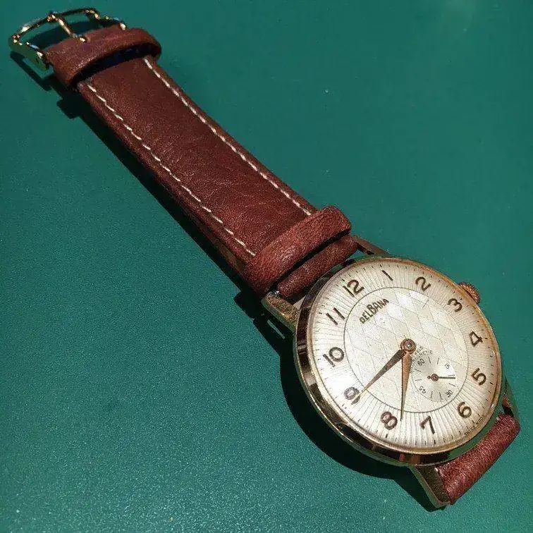

Por último, he limpiado un poco el cuadrante y caja, un ligero pulido al plexi y una correa en cuero marrón, para llegar al resultado que veis en las fotos.

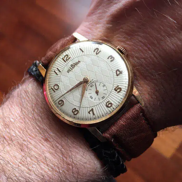

Y aquí en la muñeca, dispuesto a salir a la calle (y darle envidia a su antiguo dueño, que espero que no quiera recuperarlo).
Madre mía qué bien ha quedado. Lo más seguro es que el antiguo dueño no lo reconozca, pero si lo hace... Que no lo hubiese regalado. A disfrutarlo.
Muy vintage y atemporal reloj en un estado excelente.

Muy buen trabajo Gado, te ha quedado un relojazo y la esfera me encanta. Felicidades, que lo disfrutes:clap:
