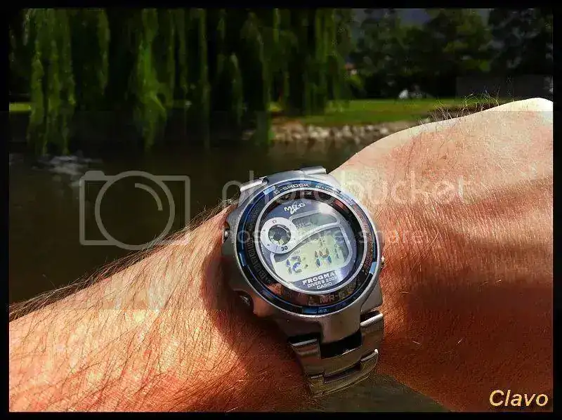

Si, yo tb lo tenia entendido asi pero mira aqui mis Frogman todos son Diver y lucen la palabra tanto en el cristal delantero como en la trasera, a excepcion del DW 6300 que es del año 1993 y solo la luce en la trasera......
Y aqui una primera foto del MR-G 1100 que veis que en la parte inferior del cristal pone Diver's.....
Incluso tentgo un DEP 510 que tampoco tiene el bisel giratorio y en la trasera tb poner Diver's...... lastima que no tengo mas fotos a mano......

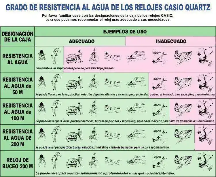

Hola, yo solo tengo el CASIO y tiene varias certificaciones, entre ella la ISO.
Mira esto de la WEB de CASIO:
[FONT=Tahoma, Arial, Helvetica, sans-serif]""WR200M = Reloj impermeable al agua 20 bar (200 m.)
[/FONT]​
[/FONT]​
[FONT=Tahoma, Arial, Helvetica, sans-serif]Resistente al agua para inmersiones eventuales:
[/FONT]​
[/FONT]​
[FONT=Tahoma, Arial, Helvetica, sans-serif]Reloj sumergible resistente a la presión del agua. La indicación “WR200” certifica la capacidad del reloj para utilizarse como instrumento de ayuda en las inmersiones con botella, bien sean deportivas o profesionales.
[/FONT]​
[/FONT]​
[FONT=Tahoma, Arial, Helvetica, sans-serif]Precauciones de uso: No puede utilizarse en inmersiones a profundidades de saturación.
[/FONT]​
[FONT=Tahoma, Arial, Helvetica, sans-serif]• La indicación en metros no se refiere a la profundidad de inmersión, sino a la presión del aire que se ha utilizado en la prueba de resistencia al agua. (ISO 2281)
[/FONT]​
[/FONT]​
[/FONT]​
[FONT=Tahoma, Arial, Helvetica, sans-serif]WR200M ​
[FONT=Tahoma, Arial, Helvetica, sans-serif]Especial para buceo eventual (Diver Pro SPF-100)
[/FONT][/FONT]​
[/FONT]​
[FONT=Tahoma, Arial, Helvetica, sans-serif]Resistencia al agua para todas las actividades y condiciones de inmersión.
[/FONT]​
[/FONT]​
[FONT=Tahoma, Arial, Helvetica, sans-serif]Reloj resistente a presiones superiores a 20 bares, idóneos para inmersiones profesionales a profundidades de saturación.
[/FONT]​
[/FONT]​
[/FONT]​
[FONT=Tahoma, Arial, Helvetica, sans-serif]Asistencia y mantenimiento para los relojes de inmersión subacuáticas (200 m. o más):
[/FONT]​
[/FONT]​
[FONT=Tahoma, Arial, Helvetica, sans-serif]Los relojes con un alto grado de resistencia al agua (Diver’s para profesionales), como el Diver Pro SPF-100, deben estar sometidos a operaciones de mantenimiento periódico, donde se realicen controles severos para testar el grado de impermeabilidad.
[/FONT]​
[FONT=Tahoma, Arial, Helvetica, sans-serif]Cada vez que el reloj necesite una reparación o simplemente una sustitución de pila, tendrá que realizarse un control de impermeabilidad.
[/FONT]​
[FONT=Tahoma, Arial, Helvetica, sans-serif]Se recomienda que esta operación se realice siempre en el Service CASIO, que garantiza la intervención adecuada y por consiguiente mantener inalteradas las demás funciones del diver’s profesional.
[/FONT]​
[/FONT]​
[FONT=Tahoma, Arial, Helvetica, sans-serif]• La indicación en metros no se refiere a la profundidad de inmersión, sino a la presión del aire que se ha utilizado en la prueba de resistencia al agua. (ISO 2281) ""​
[/FONT]​
El Frogman, se publicita como reloj diver certificado, mira el enlace.

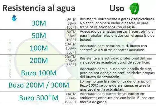

CITO "La resistencia al agua, según las normas comentadas, genera una clasificación por niveles o grados que, si bien no es oficial porque no existe algo tal, se puede desglosar como se ve en el gráfico siguiente. Téngase en cuenta que en muchos relojes la denominación “buzo” puede aparecer con su equivalente anglosajón “diver”."
Para CASIO
No me queda claro como queda esto con la ISO 6425...pero es otra normalización. para relojes a prueba de agua.
