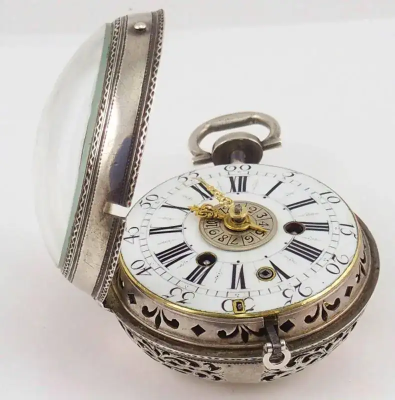

Maestro Relojero Jean-Baptiste Baillon A Paris. Registrado en el Tardy (1691-1772). Construcción C. 1720.

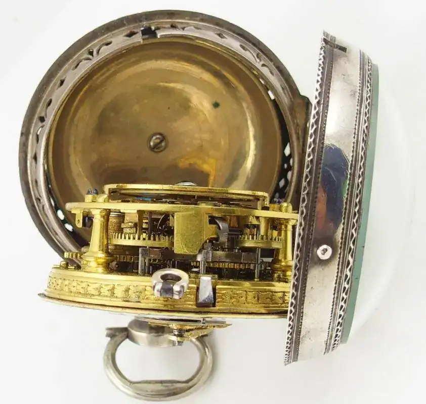

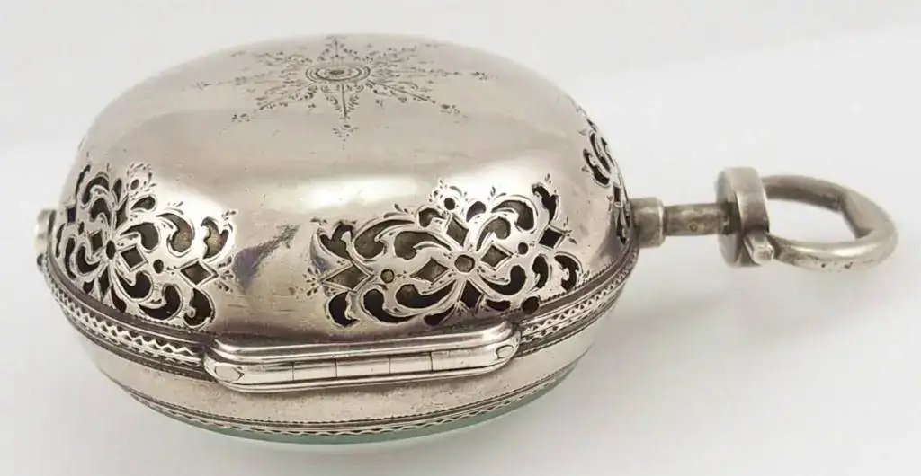

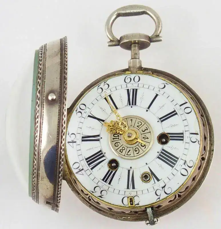

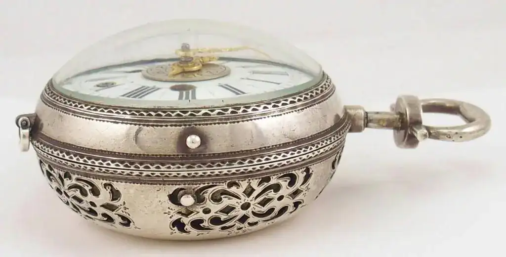

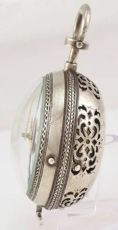

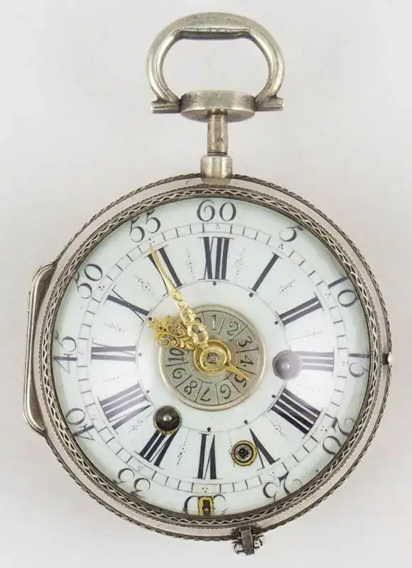

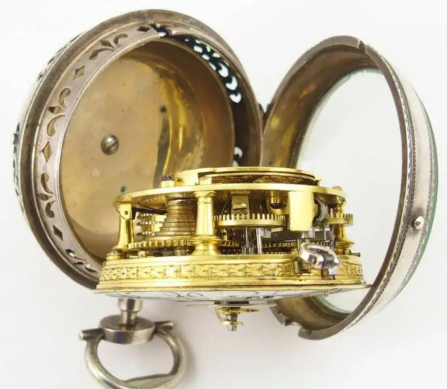

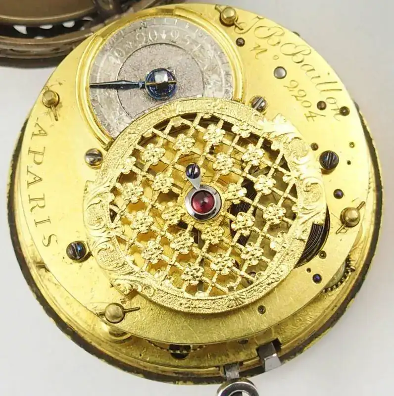

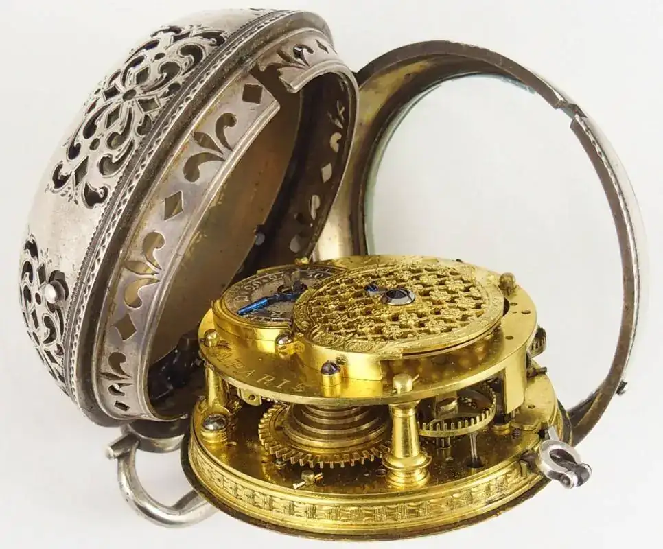

Caja con detalles florales calados en plata, con sonería campana a cuartos y despertador. ESFERA: en esmalte blanco, con números romanos en negro, disco en el centro para el despertador con números arábigos, la cola de la aguja horaria sirve de indicador para la hora donde sonará la alarma, y esta se mueve con el cuadrante hembra a la altura de las V. La bocallave a la altura de las III, es para dar cuerda a la máquina del reloj y la bocallave a la altura de VII es para la cuerda del despertador.
Este reloj tiene una función que lo hace tremendamente especial y peculiar, y es el tirador a la altura de las VI, habitual en los relojes de carroza de gran tamaño, pero raro en los relojes de bolsillo. Este reloj está pensado para colocarlo con un clavo en la pared de la alcoba, junto a la cama con una cuerda, para al tirar de ella accionar la sonería y saber la hora en cualquier momento de la noche. MÁQUINA: En latón dorado con galluza profusamente decorada. Sonería a cuartos a la demanda y despertador, los dos a campana. ESCAPE: De paletas, Rueda Catalina, con rubí en el volate. TAMAÑO: 58 mm. Peso: 184 gramos.
