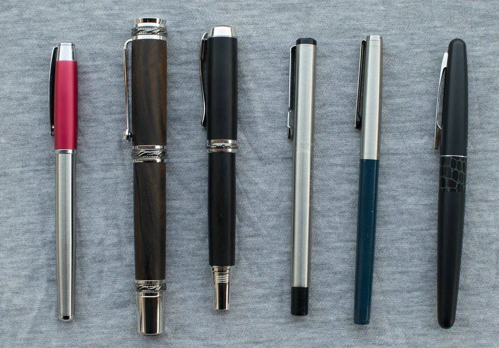

Hola a todos!!
Antes de nada, quería presentarme un poco... pués aun que hace tiempo que participo en el foro de relojes rusos, lo de las estílograficas es nuevo para mi,
Pero como seran las cosas que en un regalo del buen amigo me tocó una estílografica, una sin marca, yo diría que bastante económica y muy fina de cuerpo... tal vez para mujer o para manos pequeñas lo cual no me incluye pués soy varón y mis manos son de talla XXL... pero la cuestión es que me picó el gusanillo y al ver que la susodicha -aun que incómoda para mis manos- no escribía mal del todo, decidí investigar un poco, así que rescaté de mi padre que ya no está un par de estilograficas que aquí os enseño:
De izquierda a derecha:
1 Marca desconocida que me regalaron
2 Estilográfica que se vende para torneros (mi padre era tornero) y que hay que encabar.. osease hacer el cuerpo de madera, lo demás viene todo modelo majestic con piedra svarosky (o como se llame) en el clip y un precio de unos 55€ el kit. como podeis ver un tocho de estilográfica pesada y gorda con plumín también de trazo muy gordo, pero eso si.... es un gusto escribir con ella se desliza como la seda y el trazo es firme y regular.
3 lo mismo pero otro modelo mas contenido.... que no fino, el plumín en este caso bastante mas fino
4 Parker vector de toda la vida con plumin de esos planos para caligrafía.... que rasca que es horroroso de usar.
5 Inoxcrom 77, un descubrimiento que hice hace dos dias en un cajon y que después de una ardua limpieza funcionó y para mi sorpresa muy bien, no se desliza el plumín tan fino como la se gunda ni de lejos, es un poco basto, pero no rasca y el trazo es regular, sin mucho flujo pero firme y yo diría que de punto M
6 Pilot urban o metropolitan (la que usa cartuchos estandart) con plumín M y aquí está mi decepción... para empezar el M me ha parecido muy muy fino, es la mas fina de todas las que veis y a parte de eso rasca bastante sobre el papel, hay que decir que junto con ella me llegó un bloc de notas Rhodia, porque hablaban bien de el para escribir con plumas y sobre ese papel no rasca tanto, pero sigue sin parecerse ni de lejos a lo que había lehido en los foros sobre ella hasta hartarme.... y es que rasca casi como la Vector!!
Aquí es donde os pido ayuda... creeis que me ha tocado una chunga? es lo normal? podría ponerle otro plumín que escriba algo mas grueso? y de ser así..... donde podría comprarlo?

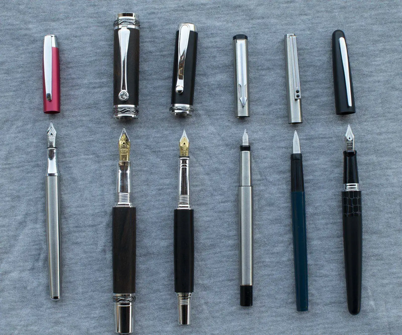

Aquí las veis sin el tapón! para mi gusto las dos de madera que hizo mi padre (bueno la gorda la hice yo que también hago cositas con el torno, las que quedan hechas por mi padre son de olivo y otras maderas claras, yo probé con mongoy viejo) son horteras a mas no poder pero escriben muy bien (para mi, que hace dos dias que uso estilográfica) de ahí que me extrañe tanto que la pilot me de esas sensaciones tan malas comparándola con plumas baratas de los 80 o kits engendros de montaje o una pluma sin marca! Decir también que de la inoxcrom 77 he lehido cosas buenas y parece ser que el plumín de ese modelo los hacía la marca alemana reform, como cosa rara ya que por lo visto inoxcrom hacía sus plumines.
En fin, hasta aquí mi relato, epero que os dé para pasar un rato a los que les gusta leer cosas de neofitos!
Un saludo!

Hola compañero
Rasca porque tiene los gavilanes desalineados o està mal pulida la punta de iridio. Si buscas cómo alinearlos o utilizar la lija podrías aprender, necesitas una lupa de joyero. Creo que Pilot no vende plumines sueltos, no es un problema del punto, todos tenemos finos suaves. Te cuesta más el arreglo que la pluma. Es hora de ser un manitas, como creo que todos por aquí hemos hecho pinitos.

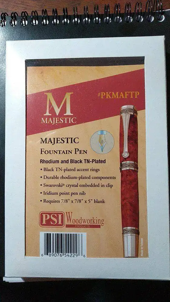

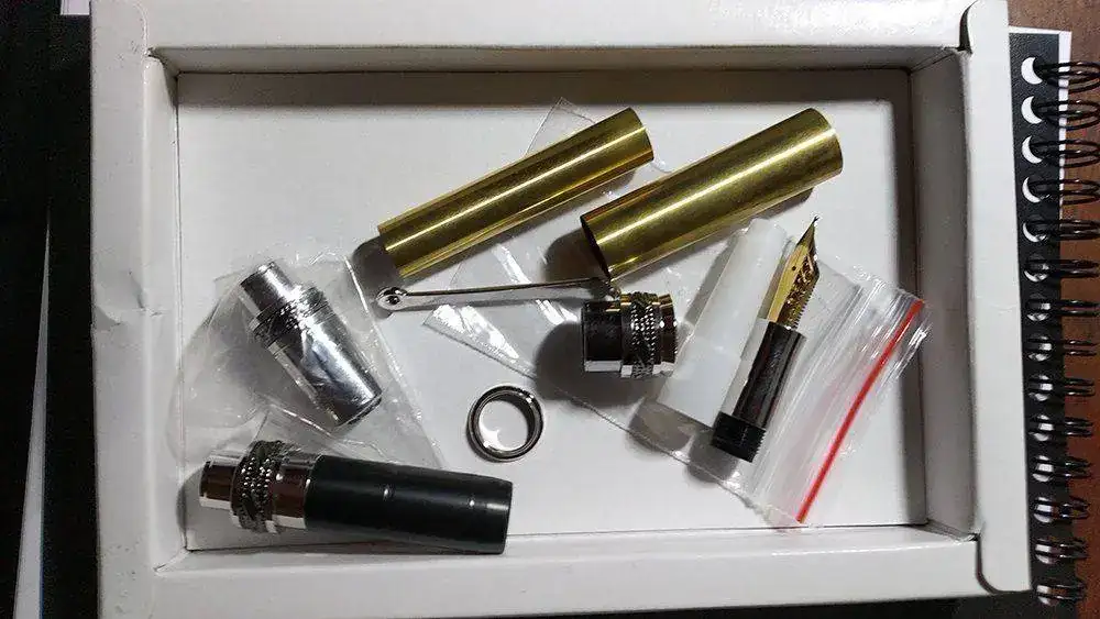

Hola C7arlos!! gracias por comentar!!
Mi padre si, a el se le podía llamar tornero..... aunque no se dedicaba a ello si que alcanzó un nivel que técnico muy alto, yo en cambio estoy muy verde, pero me dejó todo el tinglado y me gusta dedicarme a ello de tanto en tanto.
En cuanto a los kits de estilograficas para proyectos.... pués es una lástima que haya tan poca variedad, las que vienen con componentes de calidad aceptable son las mas horteras y "rococó" del catálogo, y es que creo que los americanos e ingleses dominan ese pequeño reducto de productos para aficionados al torno y ya se sabe... sobre todo a los americanos les mola lo vistoso y llamativo, que para mi gusto normalmente traspasó la linea de lo que separa el buen gusto de lo hortera hace tiempo.
Si hubiera kits de buena calidad para modelos mas clásicos y elegantes del estilo de la Pelikan 200 o así alguna me haría, todavía me queda algún trocito de ebano, palo rosa o cebrawood y podria quedar muy chula, pero yo no encuento nada de eso.
Del modelo que he puesto en la foto todavía me quedan 3 kits.
Lo que se tiene que adornar con madera o resina sintética son los dos tubos de latón del cuerpo, pero ya os digo que la criatura pesa lo suyo y si se le pone el tapón atrás para escribir.... hay que estar en forma!
Un saludo!

Es la primera vez que oigo hablar de estos kits para torneros. Dónde podría buscar más información o conseguirlos?
Muchas gracias y un saludo.

De todos modos, aunque la estilográfica esté perfectamente te puede seguir pareciendo que rasca, no mucho ni de modo que haga que escriba a tirones pero sí que según esté trabajado el plumín puede parecer mantequilla o sentirse el papel al deslizar el plumín.
Mi experiencia con las japonesas es la de que tienen lo que por aquí se llama feedback, se siente el papel al escribir, a mí me gusta, pero para gustos...
En cuanto a lo de que escribe fino, los japoneses por norma general escriben mas fino que los europeos, un M japonés es un F o EF europeo según modelo
Pues a mi la gorda esa me parece una maravilla :D Pero no se te hace incómoda en la mano, con el alimentador tan fino, y el barril tan gordo?
