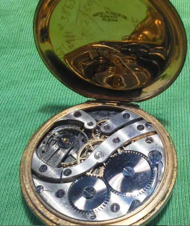

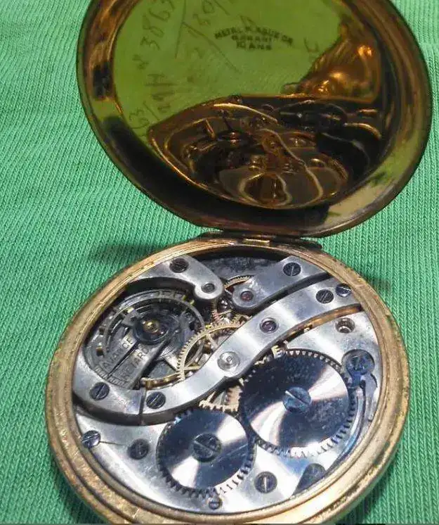

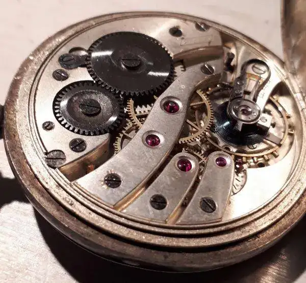

Amigos, estoy intentando ayudar mas a otros y preguntar menos.
Pero en este caso estoy en un callejón sin salida. Hay un par de relojes que desconozco y estoy pensando en comprarlos.
Como no tengo idea, apelo a ustedes por pistas:
1)
2)
Gracias a todos, Rodolfo
ambos de Tavannes
un saludo enrico
A ver Rodolfo,
yo siempre doy prioridad a un movimiento alto grado, si el primero lleva el eje de la aguja secundario y funciona, sería mi candidato es un 16 jewels lleva micro regulador.
Un saludo,
Gracias a ambos. Comprado el primero. No tengo ninguno con micro regulador. No me preocupa tanto si debo repararlo de Tavannes y Cyma hay miles de repuestos.
Un abrazo, Rodolfo

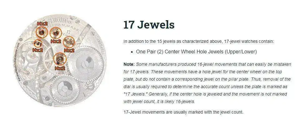

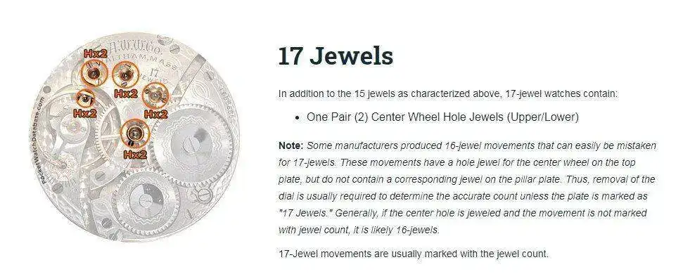

Una pregunta:
Siempre dí por sentado que en los de bolsillo, los mas comunes eran de 7, 15 o 17 jewels (los mas modernos). Y creí que lo entendía. En los movimientos de pulsera manuales, la mayoría son de 17 jewels.
Ahora que veo este Tavannes, me parece lógico (no se sin tan útil) que tenga 16 jewels. Este último está en el piñón de la rueda central. Por el torque de ese eje, es cuestionable. Pero bueno...
Los que tienen 17, dónde está este último? Y qué utilidad tiene? Tengo un Omega 40.6 15P pero existe el 17P. Y ambos son de las décadas del 20/30.
Gracias!
Rodolfo
Una pregunta:
Gracias!
Rodolfo
Encontré la respuesta hurgando en un sitio que leo habitualmente:
https://pocketwatchdatabase.com/reference/jewels
Es para movimientos de EEUU pero parece válido para los suizos también.
No está demasiado bien explicado pero lo entiendo perfectamente.
Rodolfo

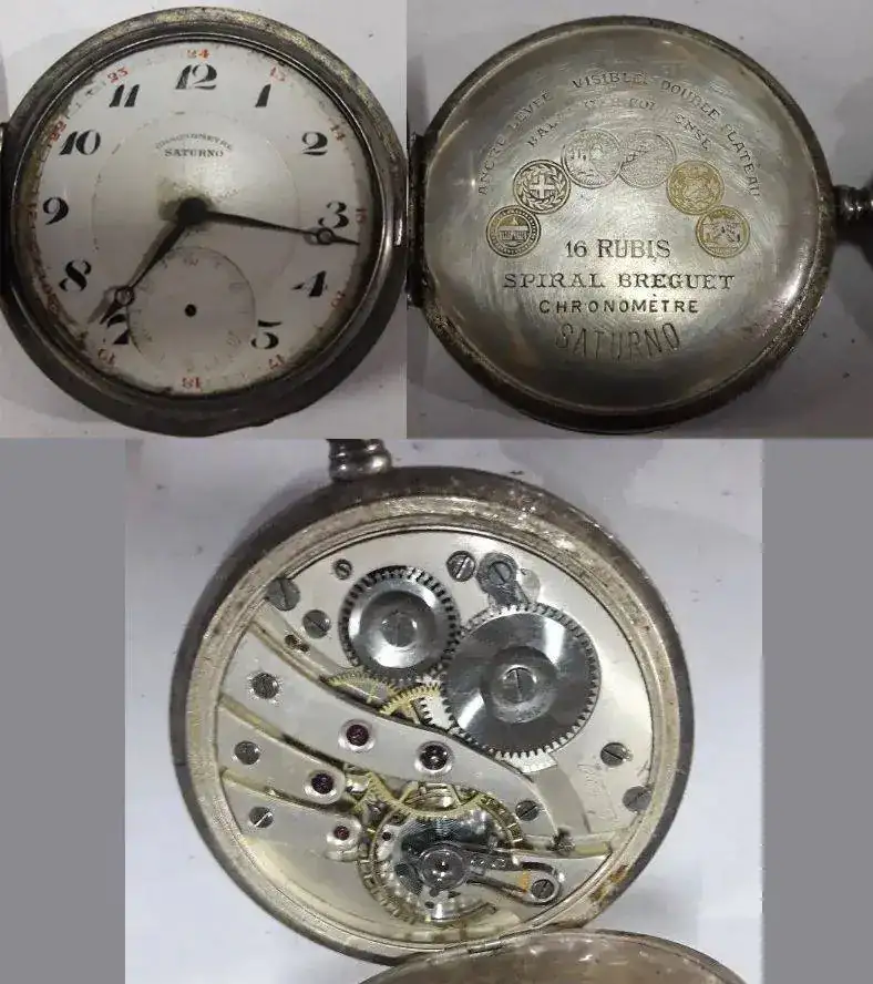

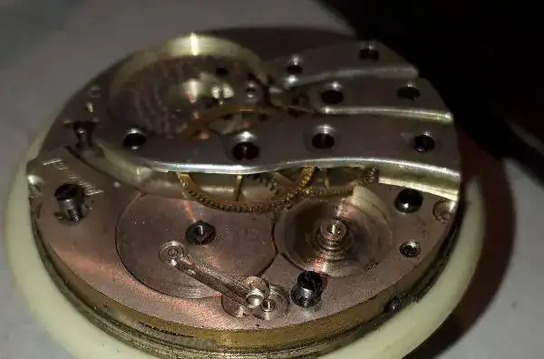

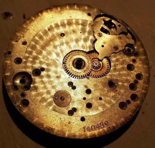

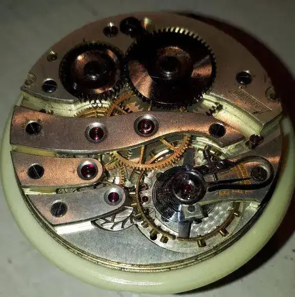

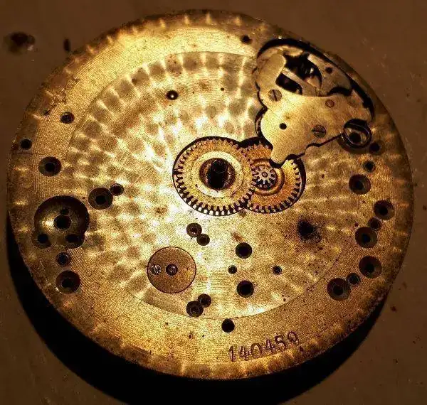

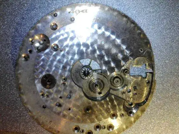

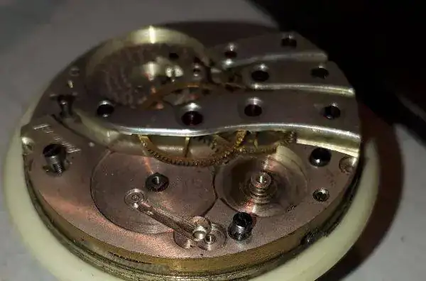

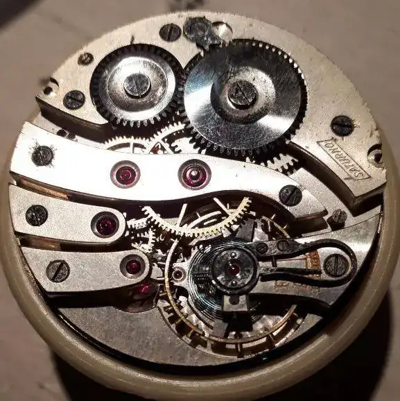

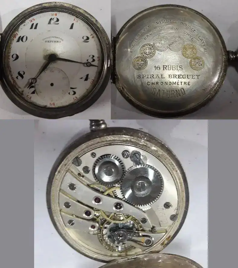

Ya recibí y desarme el Saturno. Tiene un problema en el espiral del volante que me excede. Se lo voy a llevar a mi relojero amigo así repara solo eso y yo sigo jugando al desarmado y armado.
Me parece raro que sea un Tavannes. Al menos los que tengo, en la pletina, debajo del volante, tienen grabado el calibre. "Ref. xxx". Este no tiene nada.
Algunas imágenes:

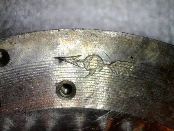

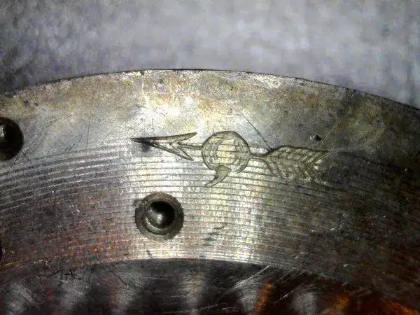

Alguna idea de qué marca es este logo?
Gracias, Rodolfo
buen día.
Fabrique d´Horlogerie de Fontainemelon , Fontainemelon, Suiza
Marca: Fhf (1925) - Flecha con manzana (1880) - FdeF (1927) - Simbolo de nieve cristal de hielo (1917) - Fonto - Fontofix - Fontor - Fontobloc - Rotostop - FF (1954)
Fabrica de movimientos. Jacob Robert-Tissot
Fontainemelon (mit Pfeil und Apfel)
Kleinuhren, Taschenuhren, Uhrenteile, Ebauches; Fontainemelon, Schweiz; registriert am 17.12.1920
[TD="width: 190"] Fabrique d'Horlogerie de Fontainemelon SA [/TD]
PD, contestarme si estais viendo bien el logo de la flecha con manzana. Tengo uno de los buscadores que no me funciona bien.
Gracias Cesc! Sí se ven perfectos ambos logos. Te mando la captura por mensaje.
Abrazo. Rodo
