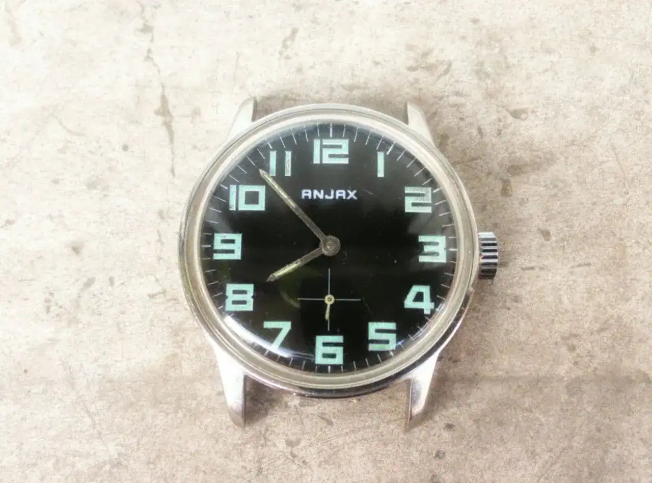

Hoy he comprado este reloj mecánico de 34 mm, marca Anjax y de acero. La correa de piel ha ido a la basura. No siempre se tiene la suerte de encontrar una Tropic auténtica en estado excelente, como me pasó en otra ocasión.
Así que, viendo que funcionaba, aun con una renqueante corona que no estaba del todo enroscada y con un plexi con cientos de arañazos superficiales, he llamado a mi broker de Luxemburgo y le he pedido que transfiriera al vendedor los 8€ que me pedía.

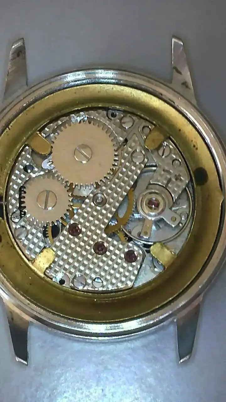

En casa lo he desmontado, cepillo de dientes con agua y jabón para la caja, trapito húmedo para la esfera y polywatch para el plexi. Las agujas no las he querido tocar más allá de limpiarlas por encima con un trapito. Apretar la corona y limpiar tija y tirete, que tenían como hilitos con una cosa viscosa negra un pelín asquerosa.
Así que otro reloj rescatado. Y van 4 en los últimos 12 meses.

Pues está molón con esos índices tan cuadrados, y por ese precio. Seguro que en la muñeca, aún se ve más bonito.

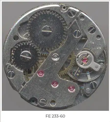

Un francesito de la France. Limpios duran pa siempre. Creo un 233 Buscalo en 17jewels en la letra Fe

Preferiblemente saco corona, movimiento y meto la caja un rato en una solución jabonosa de jabón lagarto verde, repaso con bastoncillos de algodón tras llevar un rato en remojo suele salir bien la porquería, aclaro con mucha agua.
Para los plexi muy rallados lija de agua de grano 2000 de las de pulir faros de coche, pulimento de pintura en trapo de microfibra suave y dale que te pego, aclaro con agua para terminar.
Seco bien, ajusto y engraso el movimiento y lo llevo unos días funcionando en la muñeca para que se reparta bien el aceite por el movimiento.
