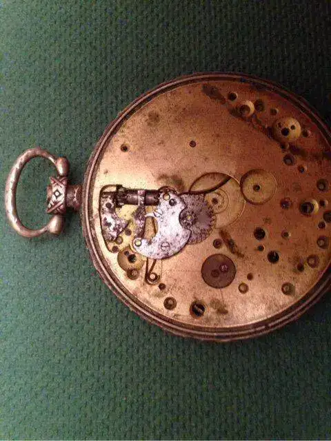

Quasi-forer@
Además mi susodicho suegro, también me enseñó el siguiente reloj de bolsillo... Ni idea de lo que es (salvo que es un reloj... [emoji4][emoji4][emoji4])
¿Qué os parece la criatura?
Un saludo a todos y gracias por vuestros comentarios

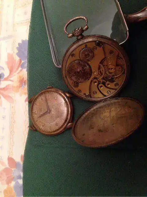

Y esta es toda la familia
podrias medir en mm. solo el calibre, sin contar la caja.
Hola,
parece un Record 33 ó 34,
un movimiento suizo de calidad, de 18 ó 18 1/2 ''' de tamaño.
Le faltan varias piezas y el resorte de tirete está roto.
Es posible dar cone sas en un forniturista de vintages o en la bahía,
como repuesto o como algún reloj donante.

Y tú qué opinas, y merecería la pena tratar de arreglarlo?

Creo que he citado mal. , lo hago de nuevo tú qué opinas, merecería la pena arreglarlo?
El resorte de la báscula se puede hacer. Lo que ocurre es que tambien tiene roto el eje de la rueda de centro. Falta cañón de minutos, rueda de horas, la esfera, agujas, bisel y cristal. Dificil empresa compañero.
A eso le sumamos el eje de volante roto y posiblemente la espiral afectada... Todo suma y se convierte en un trabajo de envergadura...
