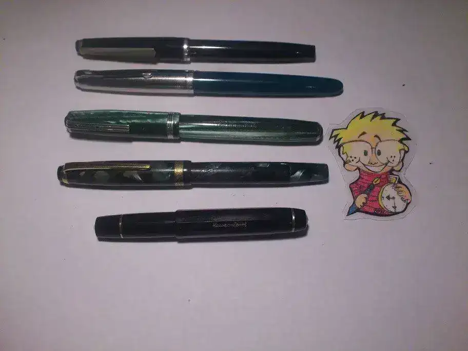

Esto me pasó el miércoles pasado y hoy ya han llegado desde Holanda con amor, el set de las siete plumas:
Como bien decía el anuncio, algunas funcionaban y otras eran para arreglar, las que son pochas y maluchas ni la muestro, una de ellas ni sale Ever King, pero el plumín murió bajo mis manazas.
A ver si podéis echarme una mano para identificarlas:

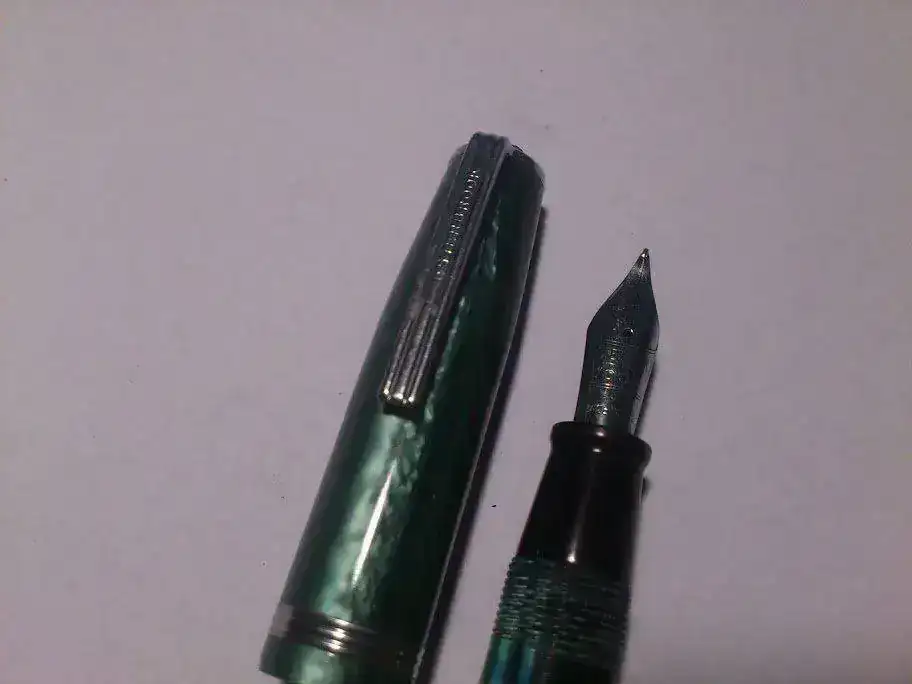

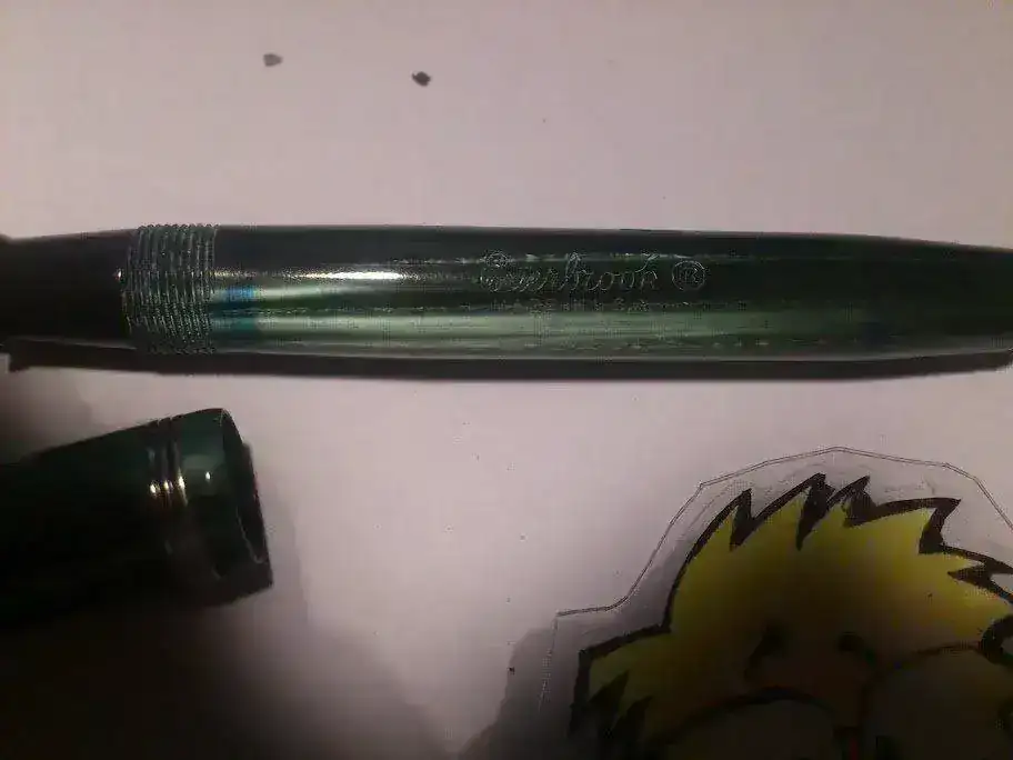

1. Esterbrook:

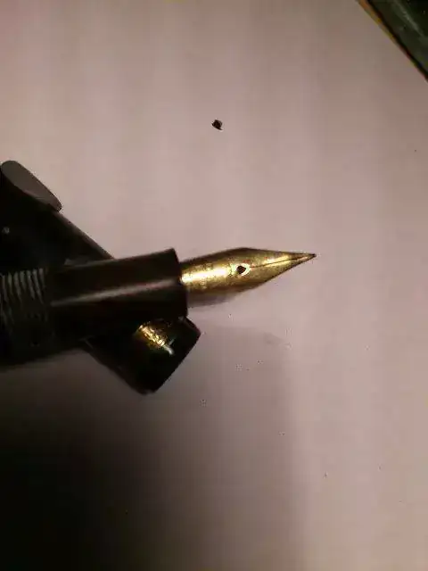

A simple vista parece una Esterbrook :-P. En el plumín está grabado Esterbrook 9556 made in USA, y poco más.
Arreglos necesarios: Plumín ligeramente doblado, cambio de saco (Me quedado con el en las manos hecho migas).

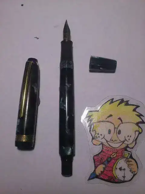

2. Waterman:
La calidad de las fotos debajo de un flexo deja mucho que desear pero.... El plumín pone : waterman IDEAL Reg. US Pat Off 2. He buscado por el foro y demás, la tengo medio averiguada pero me falla que no ponga purple en el plumín. Así que no se cual es. En el cuerpo pone selector 59. (aunque me da a mi que la pluma no tiene que ver con el plumín). El plumín es muy muy flexible. Solo por esta pluma ya me merece la pena las siete.
Arreglos necesarios: Alienar un poco los gavilanes.

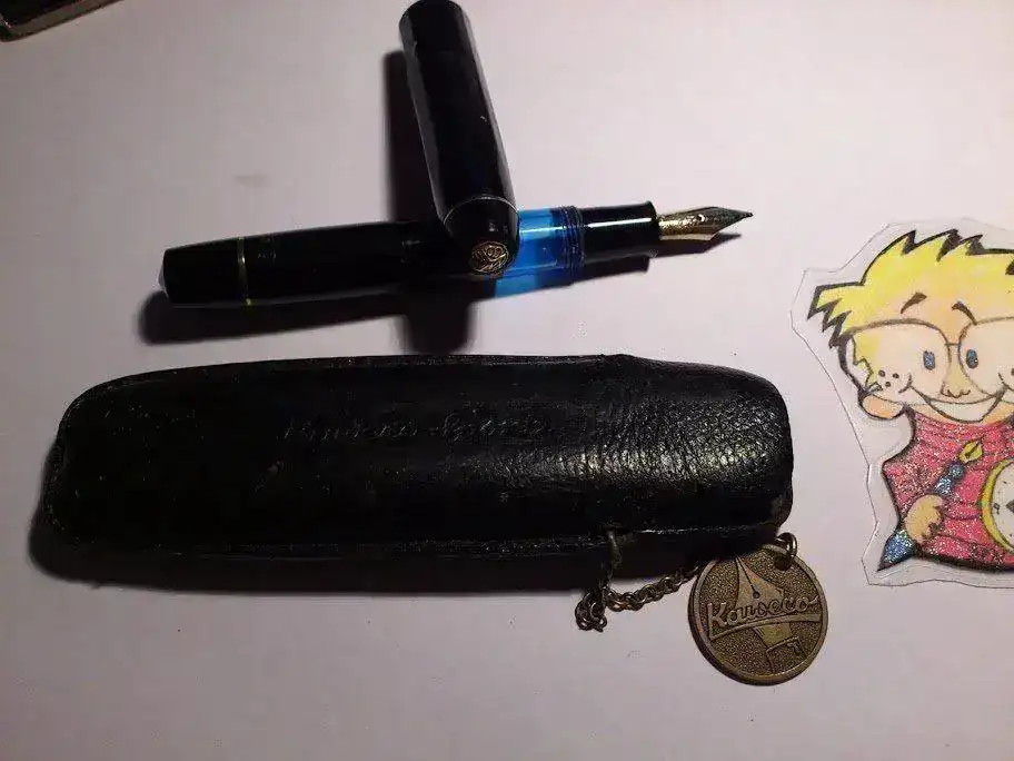

3. Kaweco
La que me hizo comprar el lote. La Kaweco Sport. Todas las que había visto venían con un boli a juego, pero la funda que trae es unitaria. He estado buscando información, también en el foro encontré un enlace con todos los modelos a lo largo de los años. Parece ser de 1960. En el cuerpo pone 12G M. Estoy enamorado de esta pluma. La pregunta es... El Plumín es Semi-Flex? Espero que sí, por que se abre con muy poca presión.
Las demás pues no son plumas con nombre salvo la Rainbow 201, que al parecer es china e imita a las parker de antaño.

Esa que tú dices Waterman tiene pinta de ser una pluma alemana con un plumín Waterman montado que no le corresponde, yo al menos no he visto ninguna Waterman con ese sistema de carga. Por el precio que has pagado no es mal lote para entretenerte unos días con reparaciones, alineaciones de plumines y demás.

Tienes razón, yo tampoco he visto ninguna que cargue por ¡pulsador?, no me había fijado. ::blush::

Como ya dije , lo sospechaba.
Aún así me parece preciosa.

Solo por la Kaweco ha merecido la pena, además, tienes un plumín Waterman que después de enderezar te va a aportar horas de felicidad "flex". Por las fotos diría que la pluma va a embolo, y no es de pulsador. Parece un matrimonio, pero eso es lo de menos ¿verdad?
Tampoco descartes la Esterbrook, por poco dinero te puedes hacer con un plumín, con la forma que quieras, son intercambiables:
Esa Kaweco es semi-flex, te permitirá escribir normal cuando no presionas, y flexionar cuando aprietas un poco.
¿No te atreves a repararlas? Esta foto ya la he mostrado en más de un hilo, te la muestro por si te animas a reparar la Kaweco.

A falta de fotos con un poco más de luz y detalle, yo también opino que ese plumín ideal no es el original. Más que de pulsador, parece un pistón de rosca de esos que tan frecuentemente montaban las alemanas de mediados del siglo pasado. Si a eso le añades esto: "...size extra fine 21 nibs, different sorts, Waterman Ideal, Crown, RWA, Selector and more...", da la impresión de que Selector es una marca.
Los plumines Esterbrook son de rosca, y hay repuestos muy baratos circulando por ebay con bastante frecuencia (entre 6 y 9 $).
La Kaweco parece que está en muy buen estado, y además es de émbolo, lo cual la hace mucho más interesante. Un valor seguro.
Para identificar la negra de encima harán falta fotos mejores.

PD2: De los plumines Esterbrook, cuando compres uno fíjate bien en el número de serie ya no sólo por el trazo, sino porque sólo los 9000 y los 3000 tienen punto (Iridio y Osmiridio respectivamente).
Muchas gracias por la info pompero, la kaweco esta perfecta no le pasa nada al plumín ni al alimentador ni nada , perfecta. Que cosa mas cuca de pluma de verdad.
Es a la esterbrook a la que hay que echarle una mano 😛, si fuera solo el plumín le compraría uno. Lo malo es el saco. ¿Es muy difícil de cambiar?
La waterman se deja escribir muy bien con ella pero tiene una curva que no me gusta nada.

Interesante, ya me olia yo que era una Frankestein de pluma. habrá que buscar plumines esterbrook y arriesgarme a comprar un saquete.

Cambiar el saco de una pluma es una operación relativamente fácil, por no decir sencilla. Solo te hace falta saber el diámetro del saco y hacer pedido del saco y sellac (pegamento para unir el saco a la pluma).
Yo lo compro en pendemonium:
El saco para la Esterbrook es el #SAC-16 (2$)
El shellac (5$)
¿Te animas? Hay más videos en internet, empapate de varios. El hombre que aparece en el video es un poco manazas, pero se ve muy claro todo el proceso.
