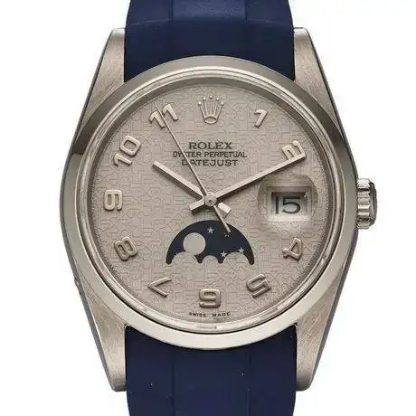

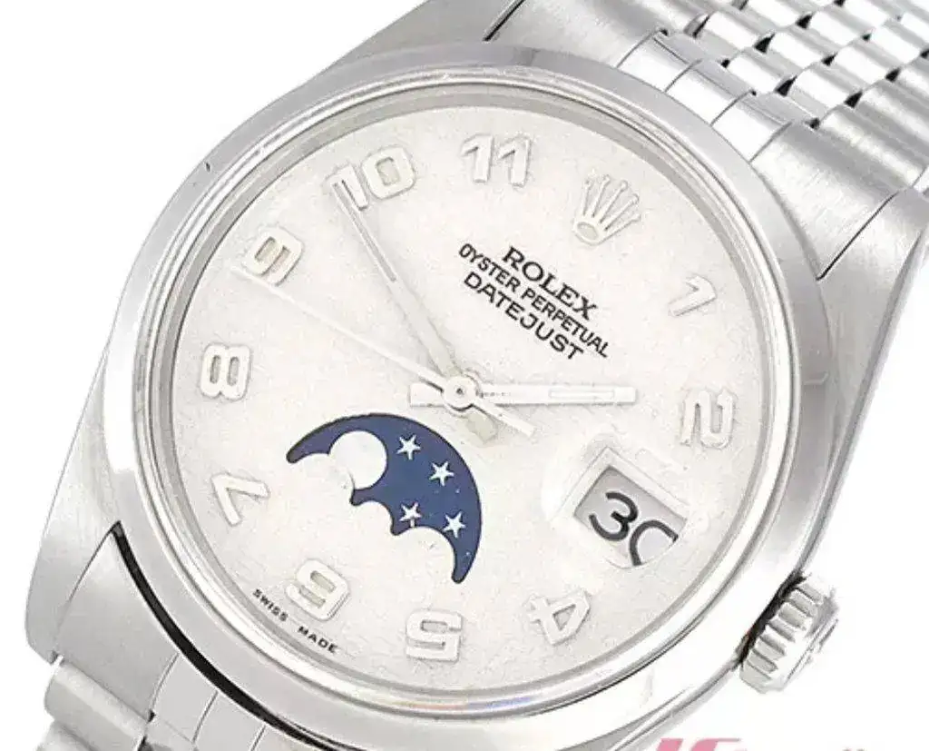

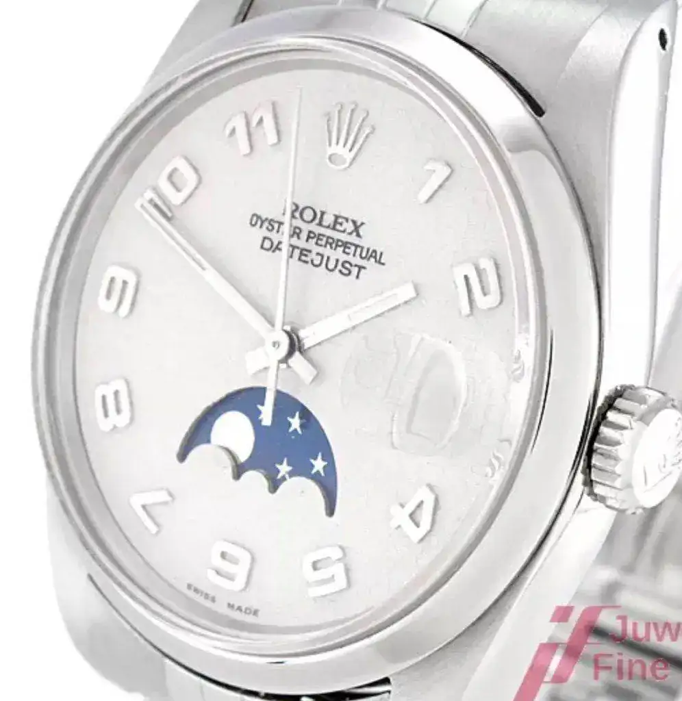

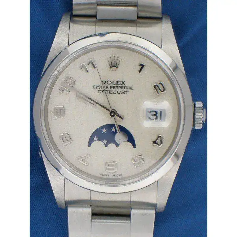

Buenos días compañeros.
Hace un par de días me encontré buscando por internet una modificación de un Datejust 16200 con la complicación de fase lunar y me pareció curiosa para compartirla por aquí.
Por lo visto se trata de una modificación hecha por Marcello Comezi, un relojero de la ciudad de Roma.
Este trabajo llevado a cabo por el relojero, consistió enfresar con una máquina de control numérico hasta un espesor de 0,5 mm el dial original y realizar también la ventana de “media luna” para que se vea la parte del disco correspondiente al estado de la luna.
Esto hace que se tenga el espacio necesario para albergar el disco de las fases lunares, palancas, resortes y engranajes. El disco de fase está esmaltado y cuenta con pavé de diamante, incluso la carrura de la caja se modificó para incluir un pulsador y así ajustar las fases lunares.
Por si fuera poco, todo esto además manteniendo la hermeticidad de 10 atm.
Hay que reconocer que nos guste o no el resultado, el trabajo realizado por el relojero es impresionante. Si os sobran unos cuantos billetes (18,900 euros para ser exactos) y queréis verlo de cerca, se encuentra en venta en eBay ahora mismo.
Me encanta esa complicación, no tanto como le queda a ese reloj, pero es curioso
Es curioso, pero también feo en un DJ
Excelente trabajo el del maestro relojero, pero... yo no lo compraría
Interesante complicación, pero tendría que hacerla en una esfera que me gustara.
S2
Muy curioso la verdad,,
