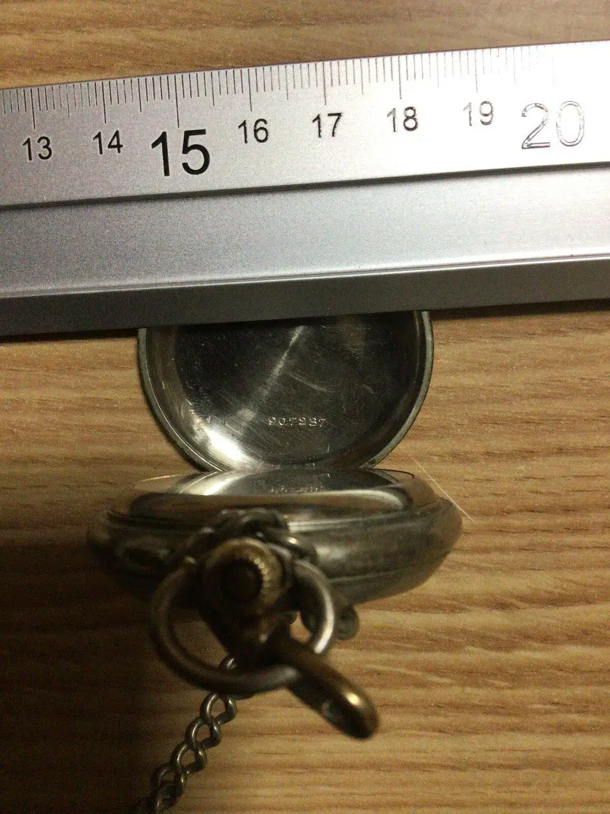

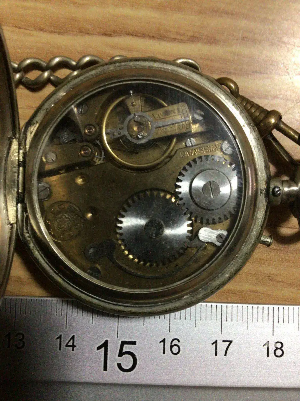

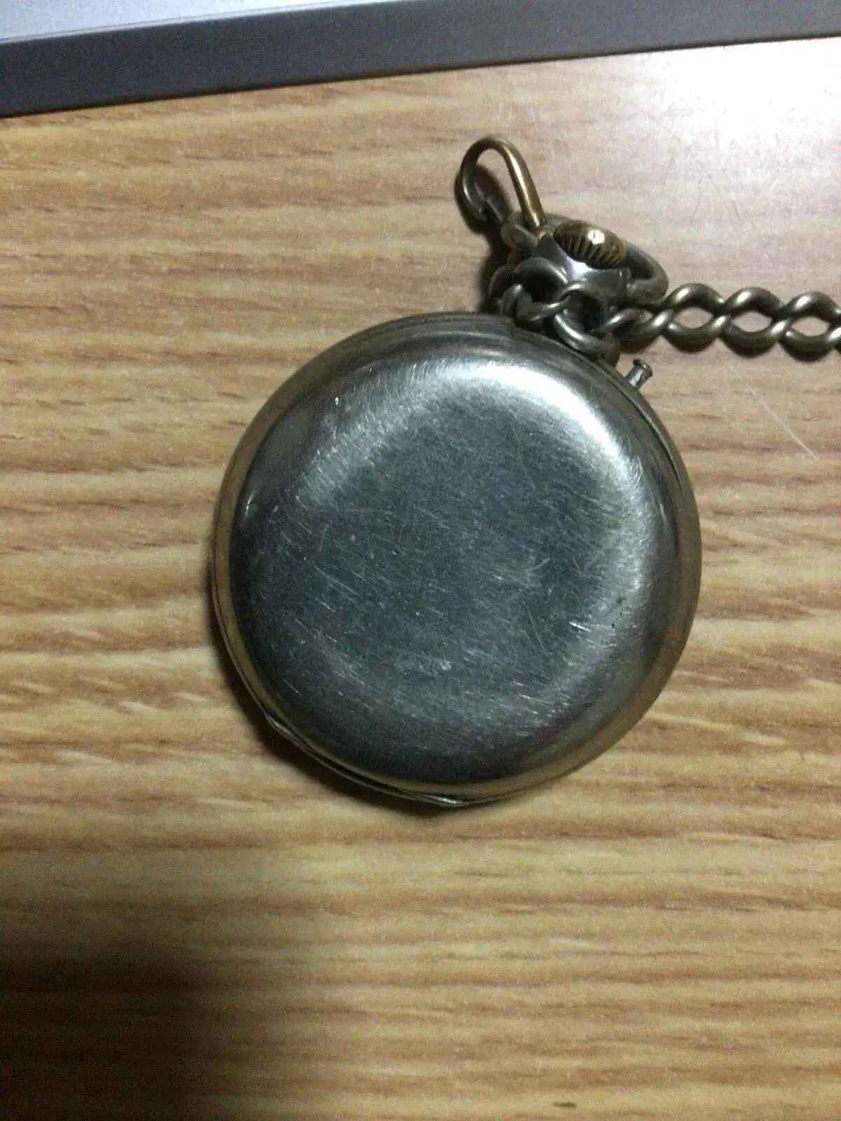

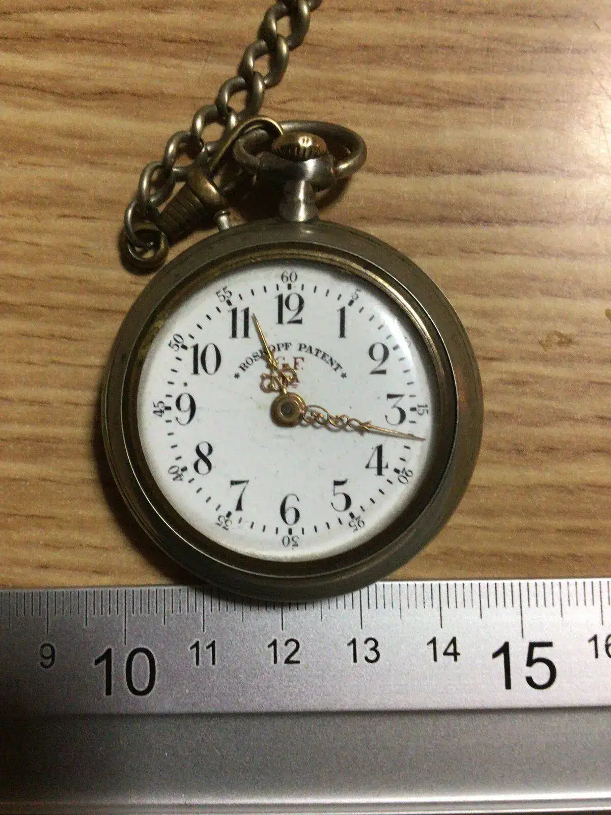

Esta mañana ha aparecido en un cajón este reloj que os muestro y me he llevado una alegría porque no sabía dónde estaba. Era de mi abuelo y puede que de mi bisabuelo.
He estado googleando un poco, pero no he encontrado gran cosa y me gustaría saber si hay alguna web o un forero experto que me pudiera decir de qué año más o menos puede ser. No me interesa saber lo que vale ni si se puede vender fácilmente. Es un recuerdo de familia y creo que con una limpieza y poco más seguirá funcionando unos cuantos años como un tiro.
A diferencia de otros relojes que he visto por internet no tiene grabada marca alguna en la caja y esta parece estar fabricada en alpaca. En el interior de la tapa tiene grabado un número de serie: 907237. Por último decir que los “cristales” son de plexiglás.
La leontina está rota, pero eso no me preocupa, pues tiene fácil solución.
No me extiendo más, pero sí quiero dar las gracias de antemano a los que me podáis ayudar.

Hola, compañero, veo las fotos borrosas y eso no ayuda, pero creo que es un Roskopf Patent fabricado por Comptoir général de vente de la montre Roskopf SA entre 1905 y 1947. Con seguridad no puedo afinar más. Parece un modelo 'pequeño', es decir sin cubrerrochete y con un diámetro inferior a 50mm. En relojes de hombre esos tamaños los he visto más en los años veinte, así que podemos suponer que el reloj se fabricó a mediados de los años veinte, pero no es una certeza, solamente una suposición. Enhorabuena por conservar este recuerdo familiar.

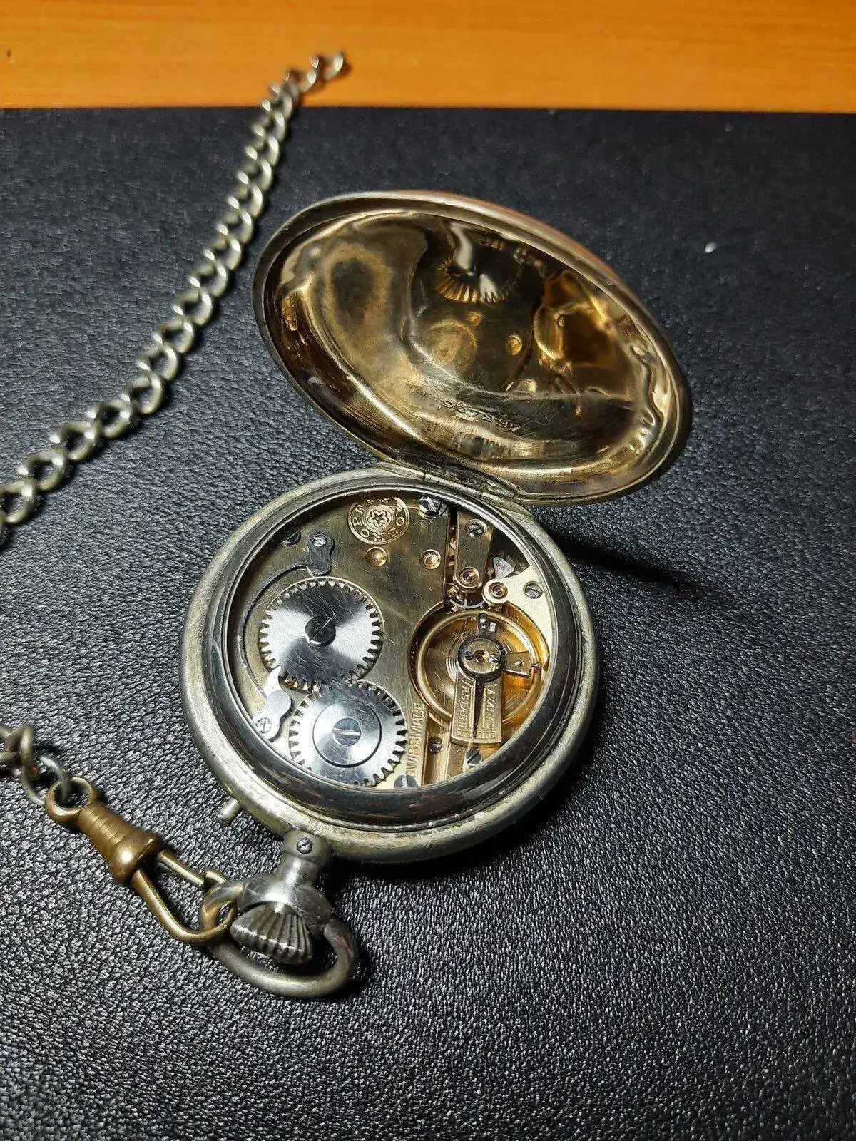

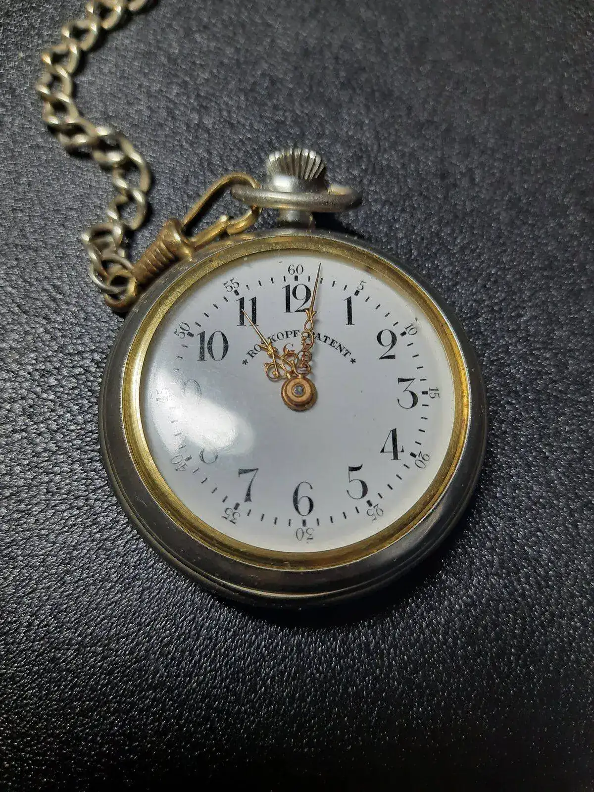

Subo de nuevo fotos del "bicho" porque quiero dar las gracias públicamente a @MALOAL por el gran trabajo que ha hecho, y no hablo solo de la limpieza.

Para mí que los más antiguos, de finales de 1890 y principios de 1900 suelen tener una placa que cubría la rueda de corona, este no la tiene, por lo que puede ser un mecanismo ya posterior, Roskopf es la patente, que como dice el compañero se estuvo usando durante mucho tiempo, por varios fabricantes y por lo que parece ser cada fabricante la sacaba como suya. Se podría escribir un libro con la cantidad de fabricantes denominados Roskopf que hubo.
Reacciones: Paporrubio
Este es con absoluta seguridad un Roskopf patent auténtico, de los herederos comerciales de GF Roskopf, los únicos legalmente autorizados a usar Roskopf Patent como marca.
