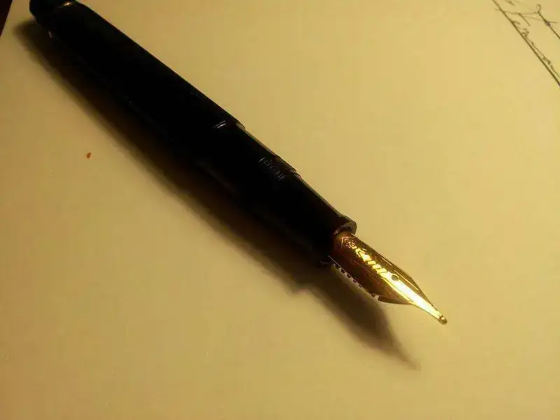

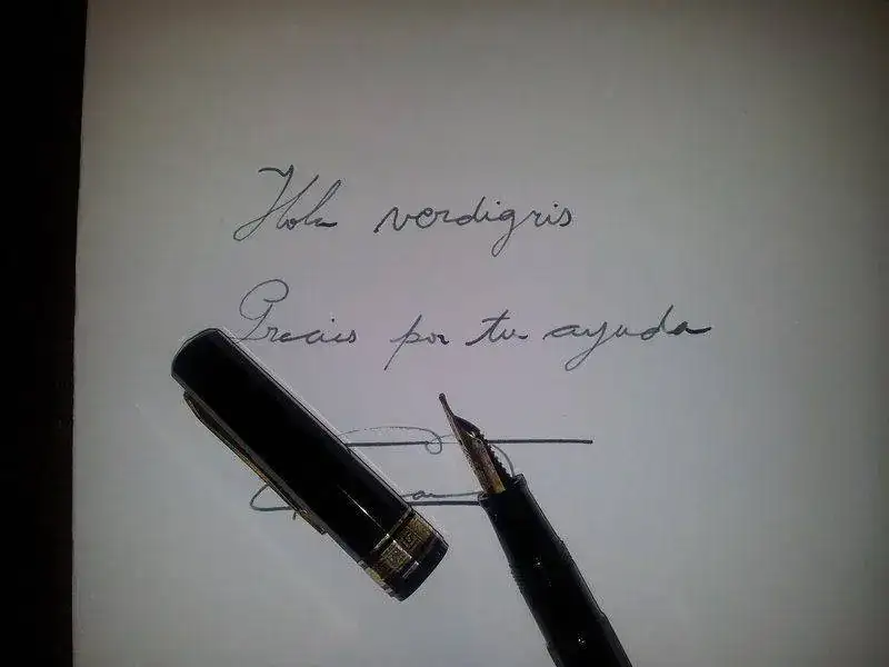

Hola, aquí os dejo unas fotos:
Como se observa el trazo no es del todo bueno.
Hermosa pluma.
¿Ya le has hecho la limpieza?
Yo había leído 9 partes de agua y una de amoniaco, por si te sirve. Un saludo.
Hola, pues todavía no. Estoy esperando a acabarle la carga de tinta y a que llegue el fin de semana para ponerme manos a la obra.....
¡Preciosa pluma esa 1930! Haz la prueba con lo que te recomienda los compis y verás como cambia de comportamiento esa maravilla
