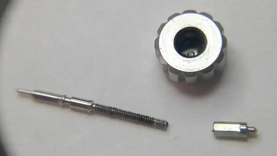

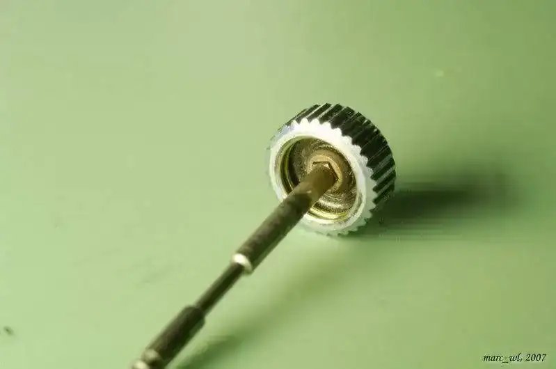

Entonces el Monster llevaría una tija sin rosca?
Algo similar a esto:
En vez de esto (a lo que la rosca de la tija se refiere):
Si es así, el mismo relojero podrá echarte un cable no? Que yo sepa la gran mayoría de coronas son para tijas roscadas.
Un saludo!
Ver el archivos adjunto 538388
Ver el archivos adjunto 538389
Un saludo!
Si el relojero ya me enseñó una roscada genérica que le va bien pero la tenía en chapado hay que pedirla en acero y haber si encuentro una que tenga 4.5 de alto por 7 de ancho y rosca de 90 de paso
Y como tienes un Monster con la corona sin rosca? Porque que yo sepa no existen....
El compañero se refiere a la rosca de la tija con la corona. No a la rosca de la corona con el tubo[emoji106][emoji106]. Lo que yo desconocía es que el Monster lleváse la tija a presión contra la corona y no roscada.
Así es, la corona del Monster con moviemiento original 7S26B va a presión.
"Así es, la corona del Monster con movimiento original 7S26B la TIJA va a presión contra la corona";-)
Es que si no nos liamos:ok::
Eso es compañero. No me he explicado bien.
