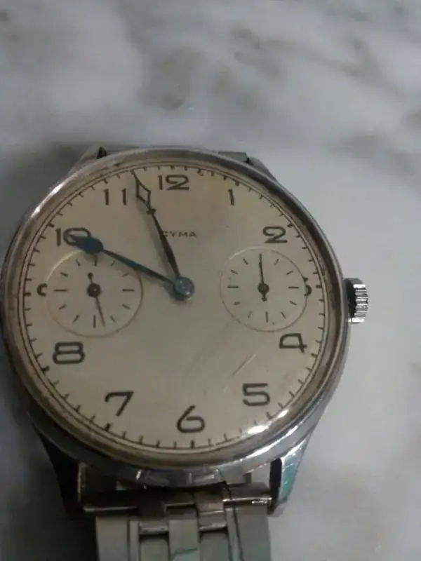

Hola he comprado esta semana un reloj Cyma , me gustaria que alguien me diese informacion sobre el, ya que yo nunca habia visto un Cyma asi de grande ni con segundero a las 9 horas
Ya sin verlo, seguramente será un reloj de bolsillo modificado. Pero mejor verlo, pon unas fotos hombre...

El segundero a las 9 es frecuente en algunas marcas americanas de los años 20, pero europeas y posteriores... Nada. Yo al menos aún no lo he visto.
Así que espero verlo!
El segundero a las 6, lo común y yo diría que lo único en Europa, se debe a que los calibres están configurados como relojes de bolsillo saboneta, mientras que la configuración de los pulsera con el excentrico segundero a las 9 tienen la configuración del movimiento como lepine. No hay mas misterio.

Curioso sí es. ¿Qué marca la subesfera de la derecha?
Curioso sí es. Bolsillo no es, lo que se trata de saber es si lo fue. ¿Qué marca la subesfera de la derecha?
no tengo ni idea , tengo que llevarlo al relojero para que cambie el plastico y me diga ,,,,

Mientras espero verla quiero resolver alguna duda que puede haber creado mi mensaje anterior.
Aun sin ver el reloj no pongo en duda que sea original de pulsera.
Cuando me refería a configuración del calibre como saboneta o lepine me refería a que el calibre puede estar montado de modo que el segundero quede a las 6 en un pulsera, que es la configuración "normal", llamada "saboneta" y "hunter" en inglés, o "lepine" y "open face" en inglés, cuyo segundero queda a las 9, exactamente al lado opuesto a la corona.

Creo que necesito ver la máquina. El reloj tiene cosas que me extrañan mucho. La evidente es la subesfera del 3. No sé qué diantres es.
La esfera da la sensación de estar restaurada y esas agujas cometa y pica... desentonan bastante estéticamente. Son clásicas de relojes anteriores al tuyo, además de ser "pareja de hecho".
Porfa, si puedes pon una foto de la máquina.
PS.- ¿Sabes qué es la aguja del 3? ¿Tiene alguna función o está para decorar?

a mi me huele a Franken. Esfera restaurada, agujas que no corresponden, ambos sub segunderos... porque un sub segundero a las 9 ya es raro o síntoma de que puede ser una modificación de uno de bolsillo pero el de las 3 ya me desconcierta del todo... Habría que saber si tiene función ese de las 3 y SOBRETODO ver una foto de la máquina
Reconstituido.
Tiene toda la pinta de ser un franken hecho con un calibre de crono. Colocado en una caja generica sin pulsadores y eliminada la trotadora.

Para mi sin ver la máquina sería una adivinanza y como a mi un poco me gustan - "aquí va mi impresión":
Es una máquina común y como no se el tamaño digo común y sí vieramos la máquina tendríamos una opinión mas acertada??
Creo que a este reloj le hicieron un cuadrante y le pintaron estos 2 espacios para hacer creer que se trata de un chrono y por este motivo lo pintaron como sí fuera un chrono??? y...

Buen día amigos; este reloj me recuerda a uno que yo tengo con un calibre CYMA de bolsillo solo que el segundero se encuentra a las 6. Al ser sacado de un reloj saboneta - este segundero está ubicado en el número 6 y el que está aquí debe de ser un CYMA con caja Lepine que al girar la máquina para que la tige y corona esté a las 3 - por este motivo - nos queda el segundero en el 9...??
Así lo veo yo!!!...y en mi país decimos "colorín colorado esta incógnita se a acabado" y digo yo... creo haber acertado!!!
