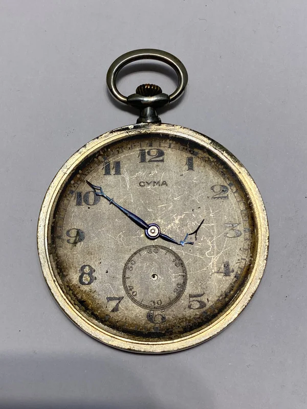

Sucio, la aguja horaria rota y daños de haber sido bastante mal tratado.

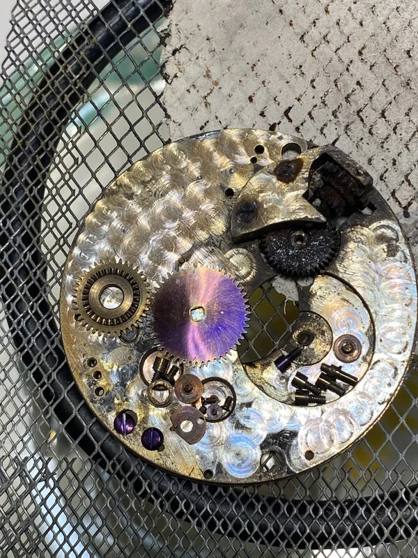

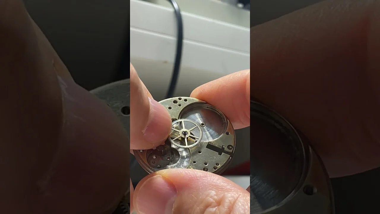

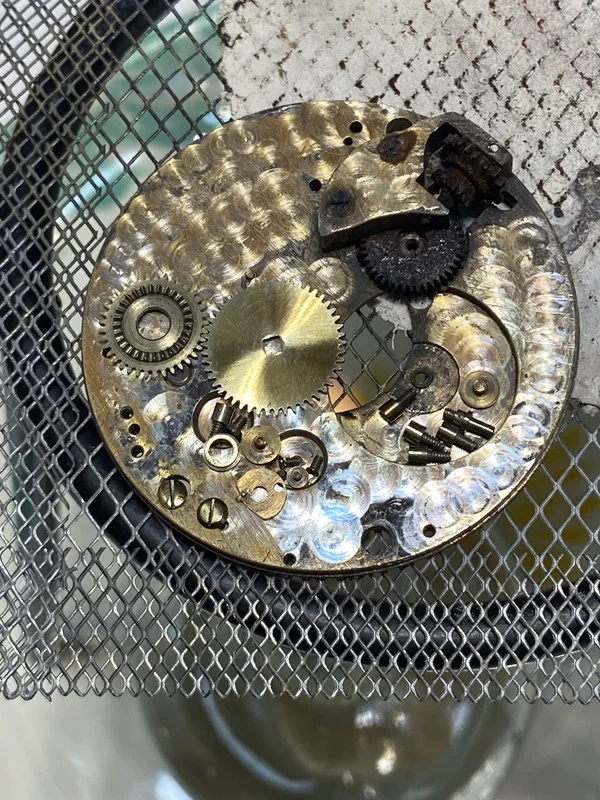

Desmontaje y limpieza con ultrasonidos para empezar a buscar holguras.

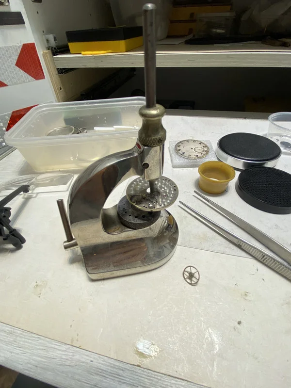

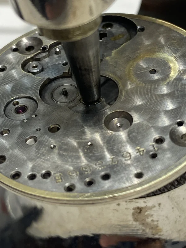

Holgura en el eje del minutero.
Cyma 1 holgura eje minutero
Se cerró con la punzones y se repasó con el escariador.

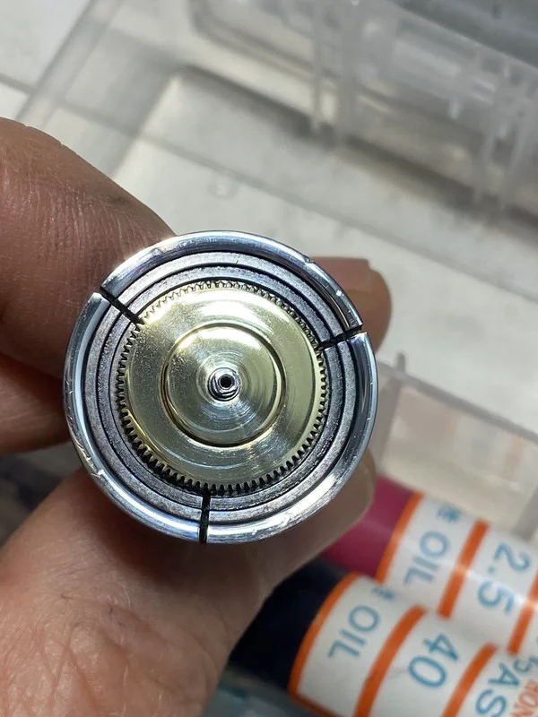

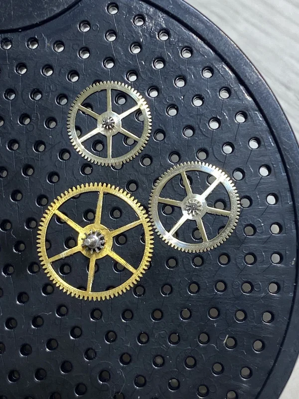

Se repasaron los engranajes y barril del muelle en el torno hasta hacerlos brillantes.

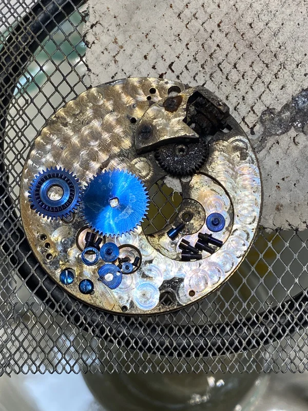

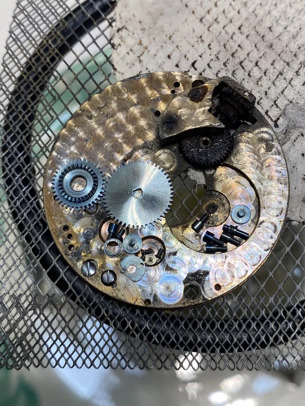

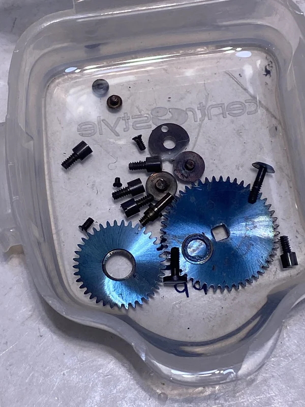

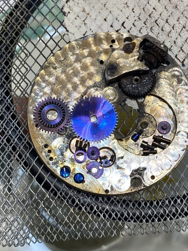

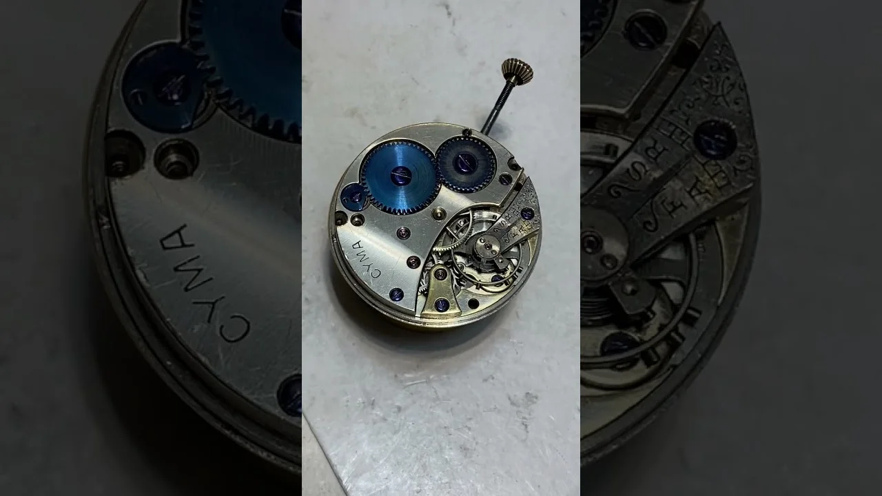

Los tornillos, muelles y engranajes de acero se pavonaron en azul.
Os pongo el proceso
Me gusta usar una platina para controlar mejor el calor y a la vez distribuirlo mejor.
Y aquí tenía que haberlo sacado del fuego.
Pero como lo quería documentar, me encanté unos segundos y observar como se aclara el azul y la siguiente ya es tarde, se ha pavonado sin color.
Si esto ocurre, hay que empezar de nuevo, lija fina y pulido para eliminar restos de pavonado.
Rehecho.

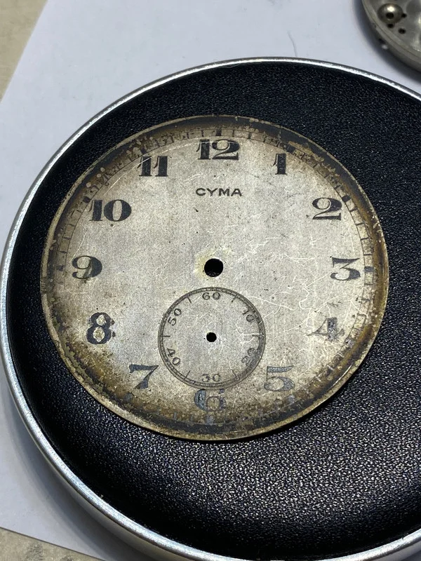

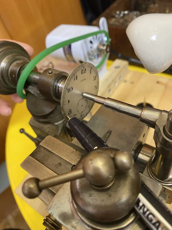

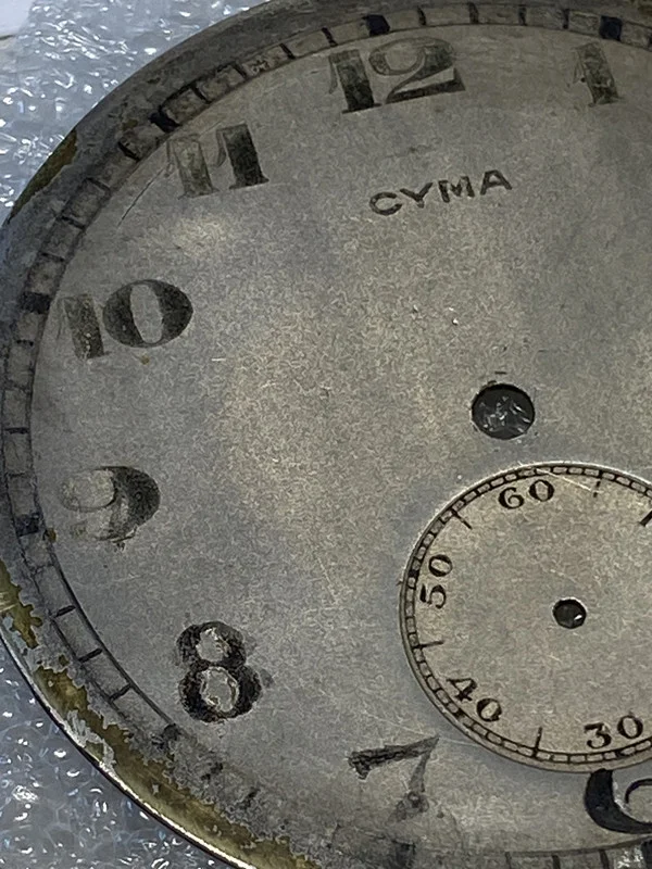

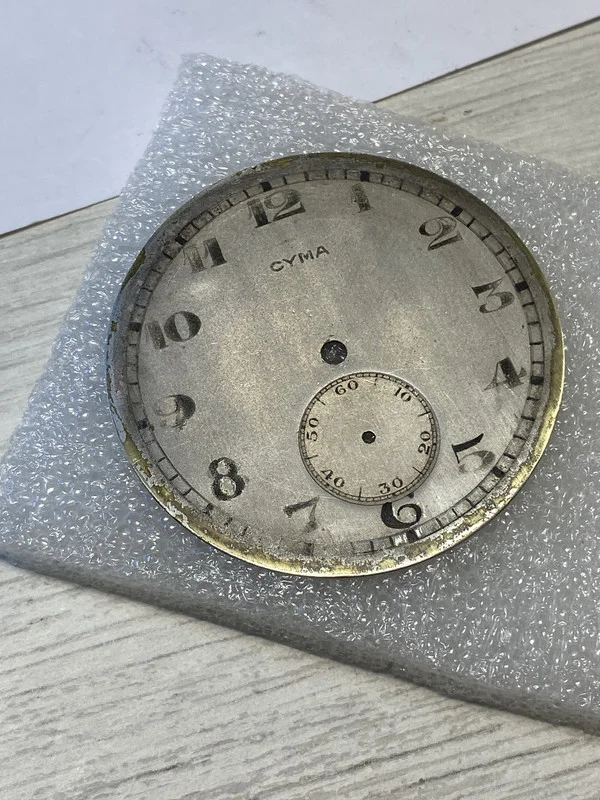

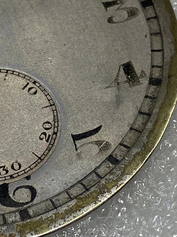

La esfera, conforme iba limpiando desaparecían los indices y las líneas.
Toco usar el torno para marcar los círculos de los segundos y repasar a mano con pincel 20/0 cada uno de los dígitos

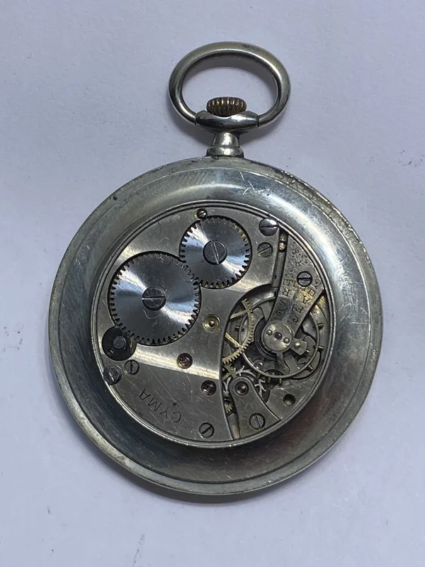

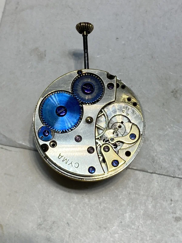

Pulido de caja y montaje.
Funcionando de nuevo.
Cyma 1 funcionando.

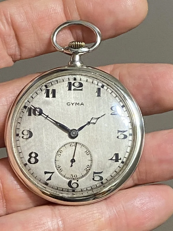

Y la imagen final

El pavonado es una técnica que requiere mucha práctica y en ello estoy, cada vez me voy acercando a conseguir el color deseado. Son muchas disciplinas a controlar así que poco a poco iré mejorando.

Buenos días @Manuelhc, si que me llevé parte de los dígitos y de los indices de los segundos, fíjate en las fotos, lo que pasé fueron horas repasándolos con pincel de 20/0 al microscopio y una vez secos, con microburiles repasando imperfecciones, pero si, quedó bastante bien.
La otra opción es usar una tamponados, pero en este caso no quería dejarlo nuevo, quería que mantuviera su historia.
