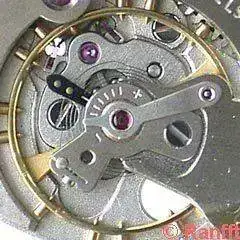

Cyma 486
Hola Tantdetemps.
He ido rebuscando, lo que creía era un cal. 435, y al final encontré otro Cyma que poseo.
Se trata del calibre 486, que estaba en el Ranfft y ahora no encuentro???:
Calibre 486:
[SIZE=+1]Cyma 486[/SIZE]
Features
manual wind
sweep second
Data
12.5''', Dm= 28.0mm
H= 3.4mm
17 jewels
f = 18000 A/h
power reserve 48h
Remarks
1953-1960
like 486.2, but fixed stud carrier
An intermediate wheel between minute pinion and the rest of the train allows big balance and low profile without reducing the sturdiness (cf. Cyma 10 Pleiades).
Moreover this layout allows to place the seconds wheel either in the center or for a sub second, without further modifications
family/generations:
480: automatic, sweep second
481: automatic, sub second
482: automatic, sub second, date
484: manual wind, sub second
485: automatic, sweep second, date
486: manual wind, sweep second
487: manual wind, sub second, date
488: manual wind, sweep second, date
suffix .1: excenter regulator for stud carrier
suffix .2: minor modifications
Example, year: signature; shock device
1959: 363941, Cyma, Swiss, 17 Jewels, Switzerland + Tavannes; Cymaflex-I
(Cyma 484.2)

Bueno veo, que como siempre he metido la pata, el calibre que has mencionado es el 484, que efectivamente, es de la misma familia y no el 435 como erróneamente interpreté. Es el mismo calibre con segundos a las 6.
Saludos y disculpas.
Hola Nicolau y Amigos, Efectivamente el 486 es la misma distribución del 484, se diferencia solo en que el 484 es segundero a las 6h y el 486 segundero central.
El 486 con "Segundos directos", lo que automaticamente determina "Minutos Indirectos". Este revolucionario sistema de distribución, se encuentra inicialmente en el 133 de Zenith y Cyma en esta serie 48x que fueron los primeros en utilizarlo, luego, lo utlizaron hasta hoy todos los demás fabricantes.
Sustituyendo al provisional sistema de segundos indirectos que todos hemos visto, en Zenith 106-50-6 o en los Omega 30T, donde se aprovecha el calibre antiguo y con un semi-chapucero sistema de transmisión se conseguía, aumentando sensiblemente el espesor del conjunto, un falso segundero central.​
Grandes movimientos estos fabricados por la Cyma Tavannes en esa época dorada de la pura relojería mecánica.​
Un saludo​
