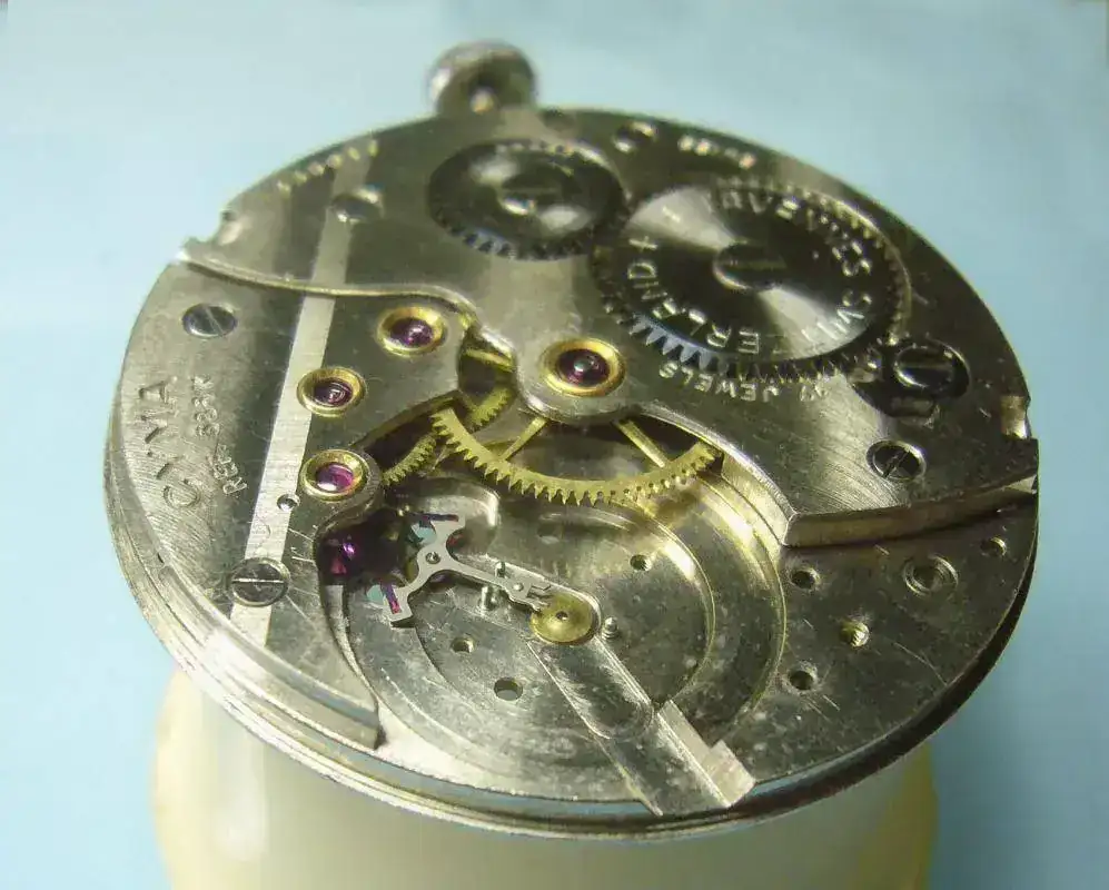

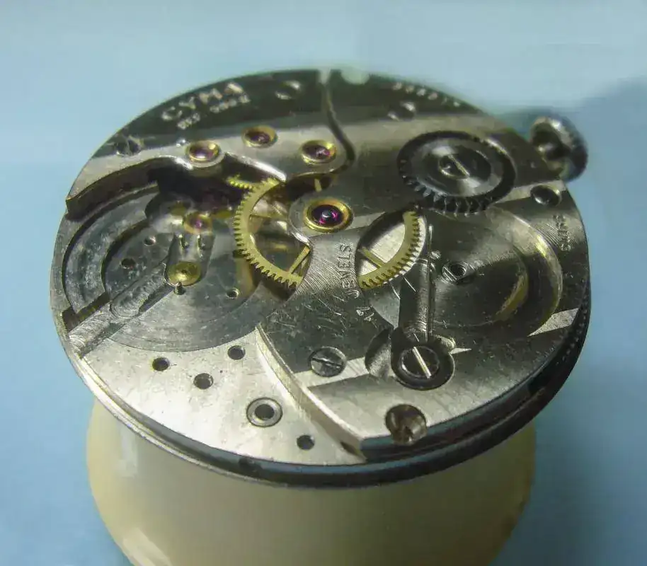

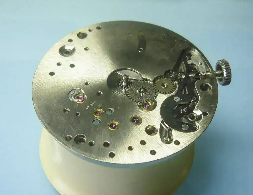

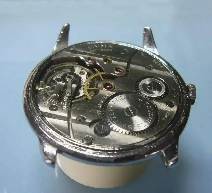

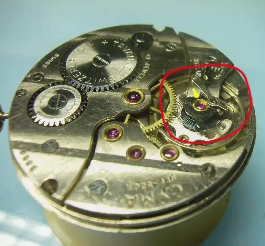

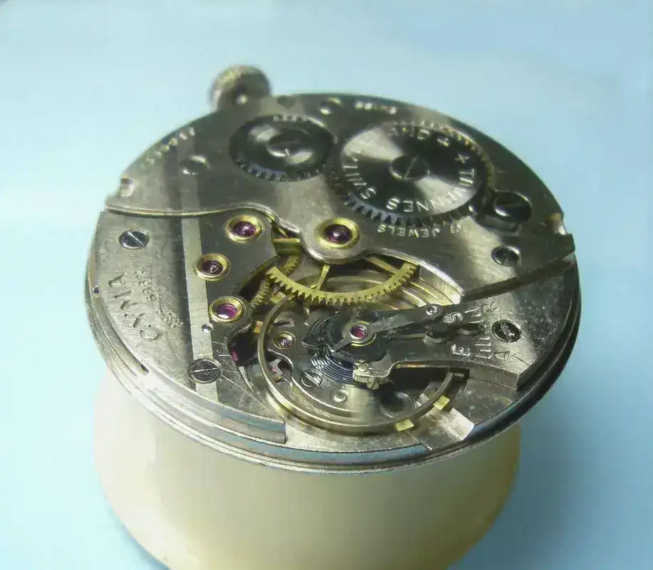

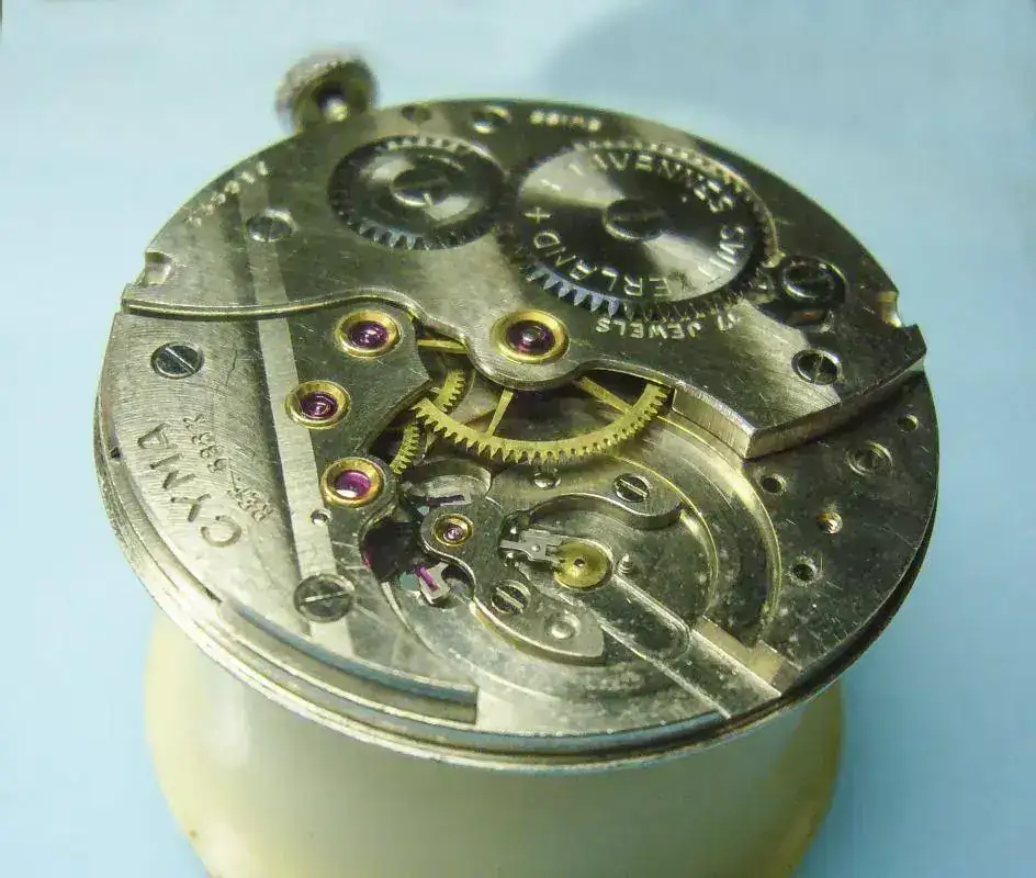

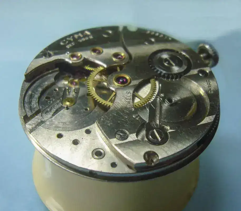

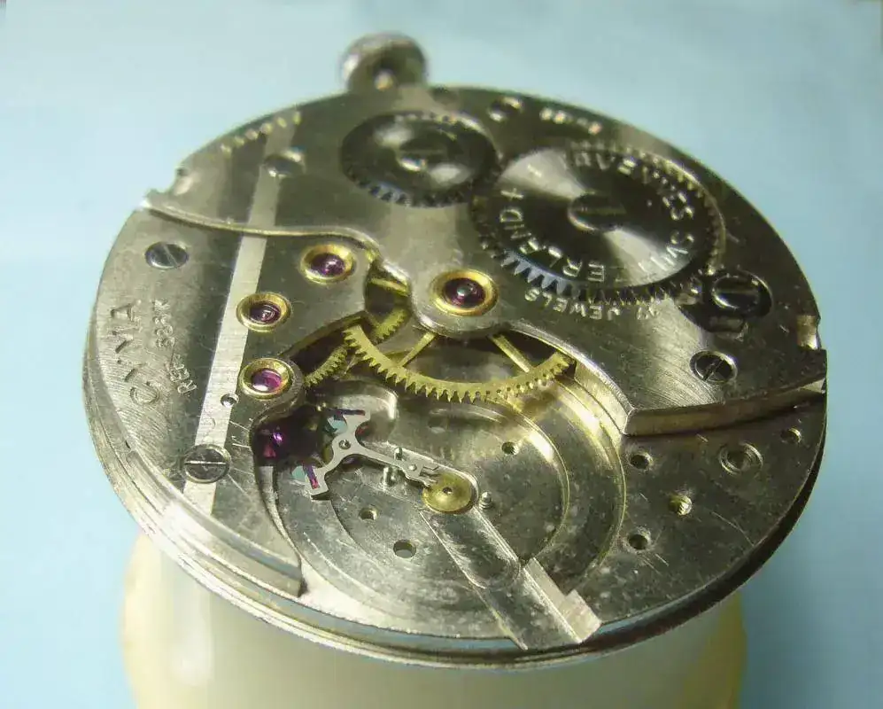

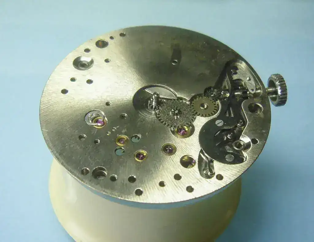

Cuando me acordé de fotografiarlo ya era un poco tarde pero el rodaje y el puente de carga es como en todos los demás relojes de la época, así que ya están puestos

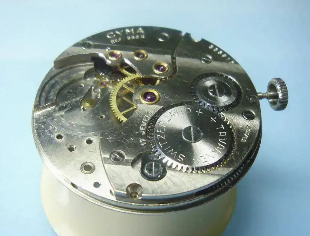

Nos falta colocar el rochete y la rueda corona. Se llama así porque una vez sacada y puesta boca arriba parece talmente una corona de reyes
Después de comprobar que el rodaje rueda, que es lo que debe hacer, ponemos el áncora. Magnífica pieza y grande para manejarla mejor
y la cubrimos con su puente también generoso en tamaño y fortaleza
Las puntas de la tija de áncora no se engrasan, sólo giran unos grados, muy pocos, y si se les aceita tiende a pararse el movimiento. Éste estaba así de aceite cuando lo quité ¿cómo querían que anduviera? (o andara según hizo Lázaro)
A continuación ponemos el puente de volante completo

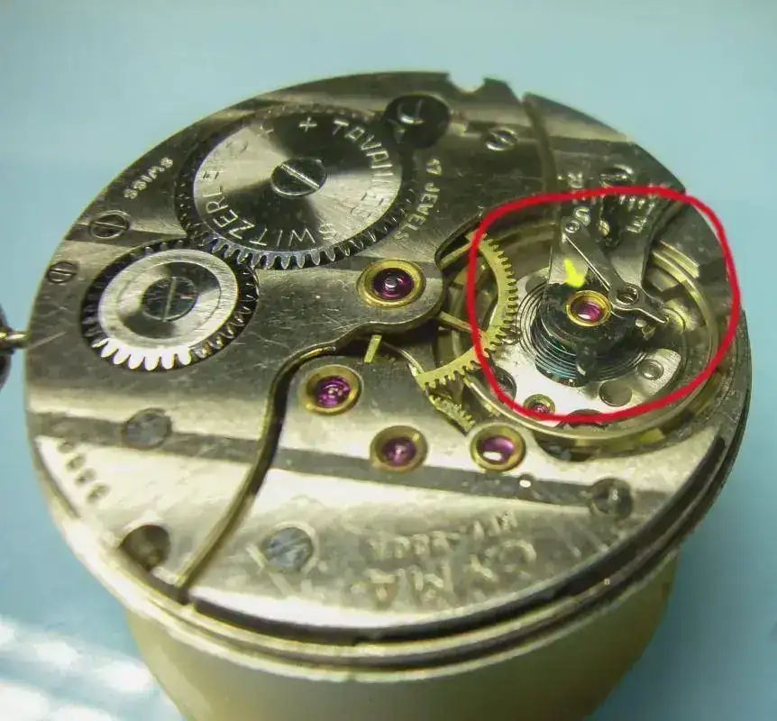

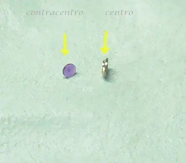

Sí hay que aceitar el cymaflex, pero sólo el contracentro; para ello es necesario retirar el fleje que lo sujeta y retirar centro y contracentro. Dentro del rojo el fleje y flecha amarilla ese conjunto.

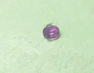

Hay que sacarlo con mucho cuidado de que no salten, sobre todo la piedra que no se puede buscar ni con el imán.
He tratado de que se vea la gotita de aceite puesta en la piedra pero no tengo zoom suficiente
Por el otro lado podemos ver, antes de cubrirse, el conjunto de ruedas que forman parte del remontoir

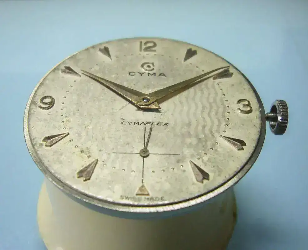

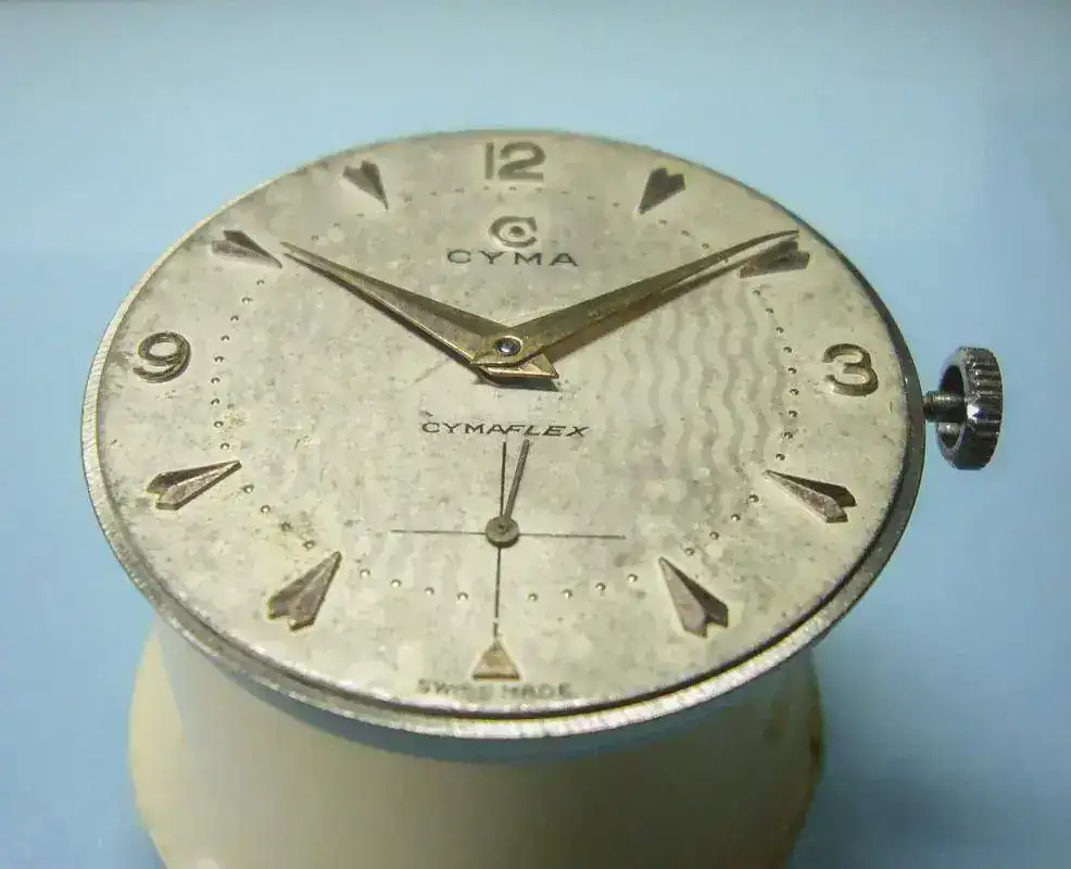

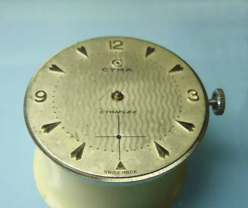

Colocamos la rueda de horas y encima la esfera
Y encima las agujas
Y se mete en caja

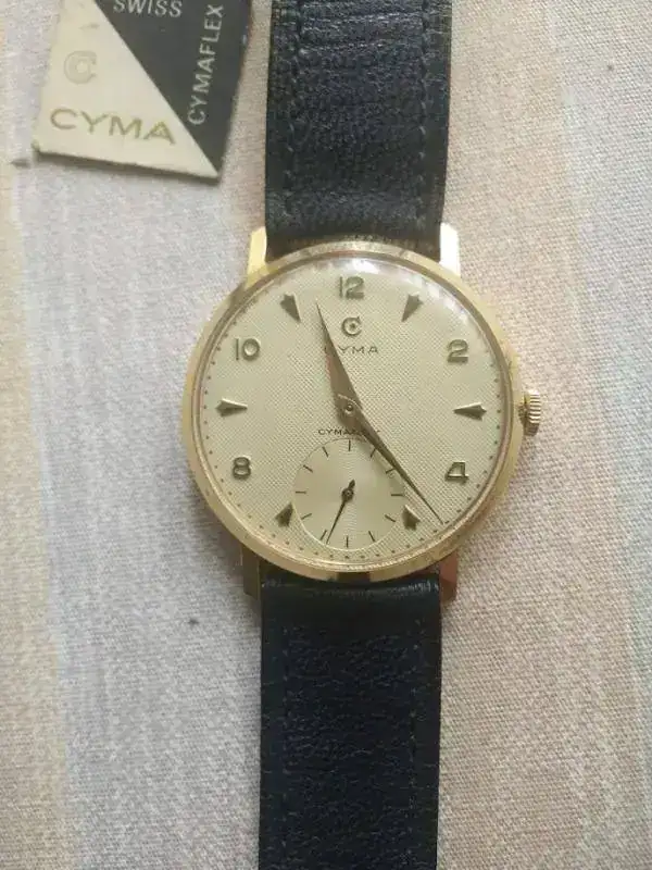

Me falta poner el plexi nuevo que está muy estropeado y, como éste es para la venta societaria con mi relojero, cuando ya esté puesto lo enseñaré.

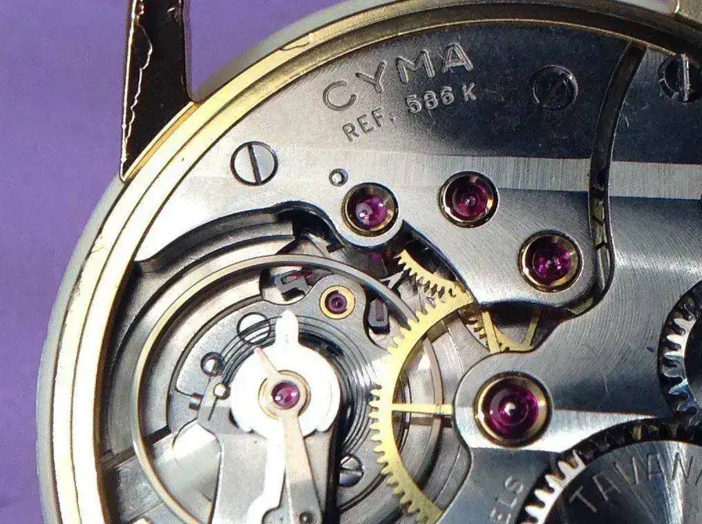

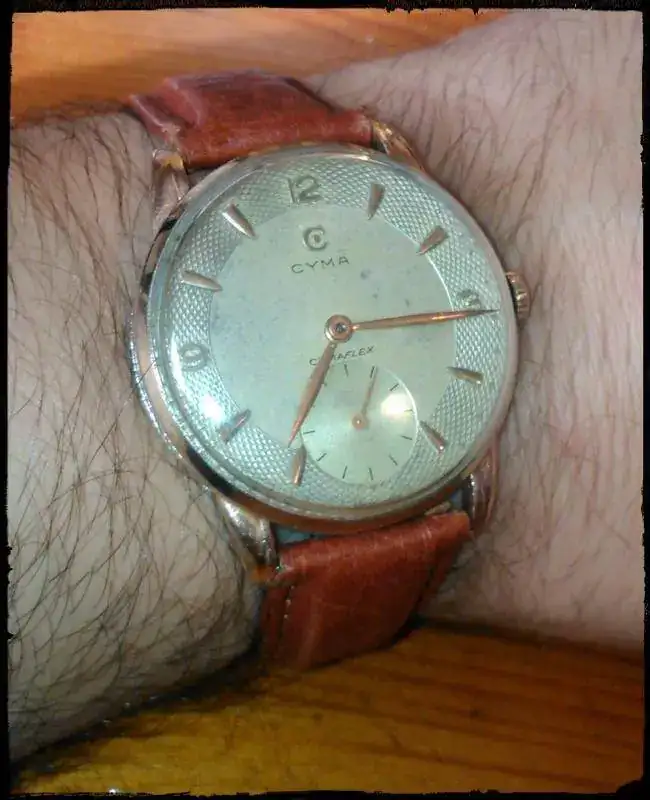

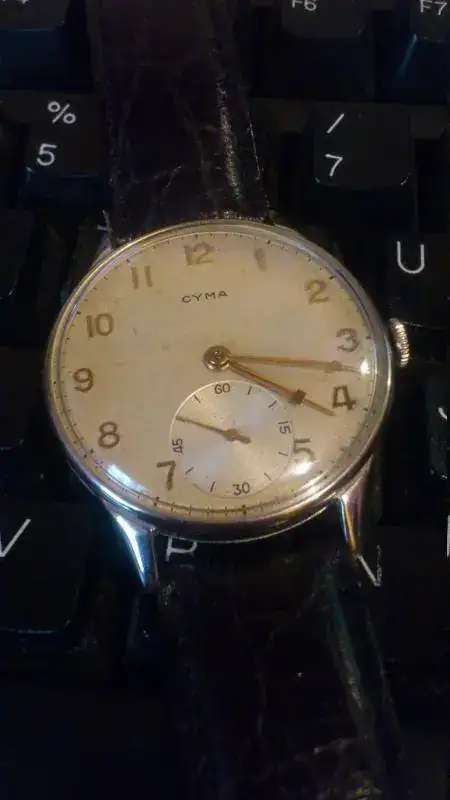

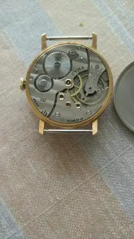

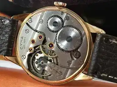

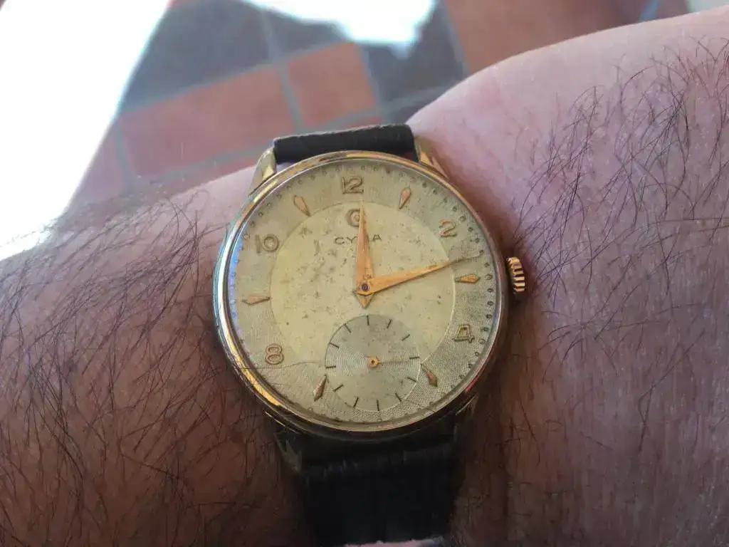

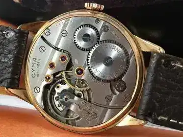

Y siguiendo la invitación de Piano, pongo el mío
No tiene K, pero tiene M de mi querido Miquel que me ayudó a que este guapo tractorzote volviera a marchar impecablemente :friends:
Otra que no tiene perdón :pardon: Además de que no me canso de ver estos preciosos calibres, mi innata torpeza mecánica y mi memoria de pez ayudan a que disfrute de estos hilos de striptease relojero como la misma admiración y placer que la primera vez :yes:
Señor vintage, sí señor, con un bonito detalle en el interior de la esfera :clap: Supongo que os lo quitarán de las manos en cuanto lo termines de dejar listo :ok::
Ver el archivos adjunto 725664

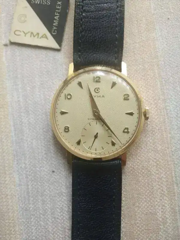

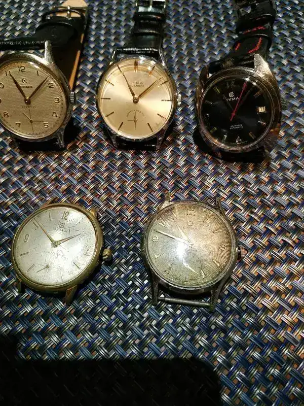

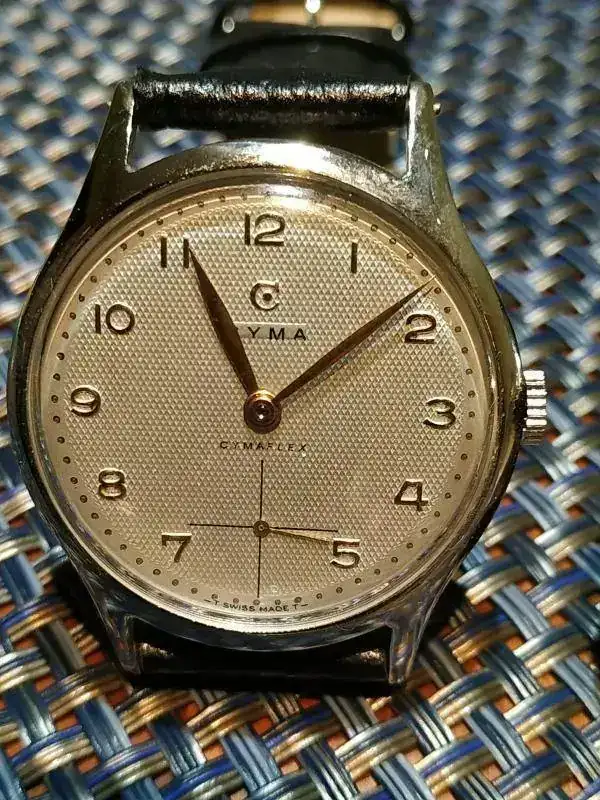

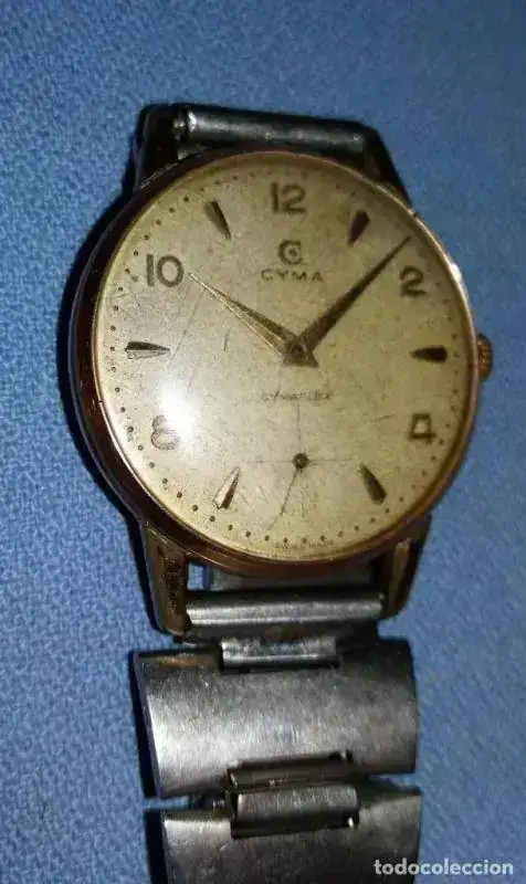

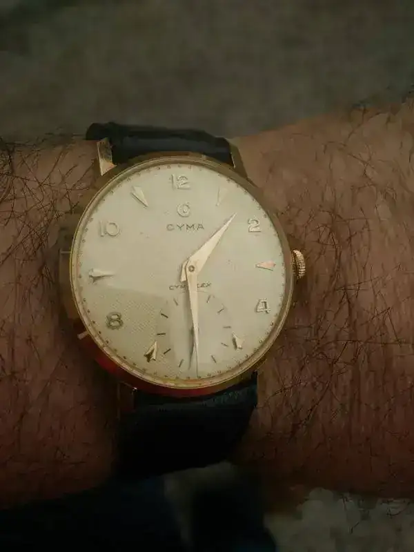

Un pecador mas que no tiene perdón por leer y disfrutar de tu hilo, menudo hilo y menudo calibre, casi ná!:yes:. Y también te acompaño con alguno de los mios IMG_20160410_192234.webp, DSC_3090.webp
Que bonitos estos cyma.. entrar aqui es muy malo, ahora tambien quiero un Cymaflex.

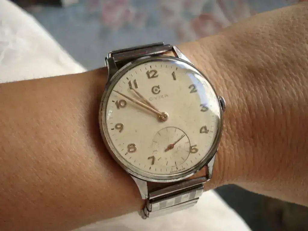

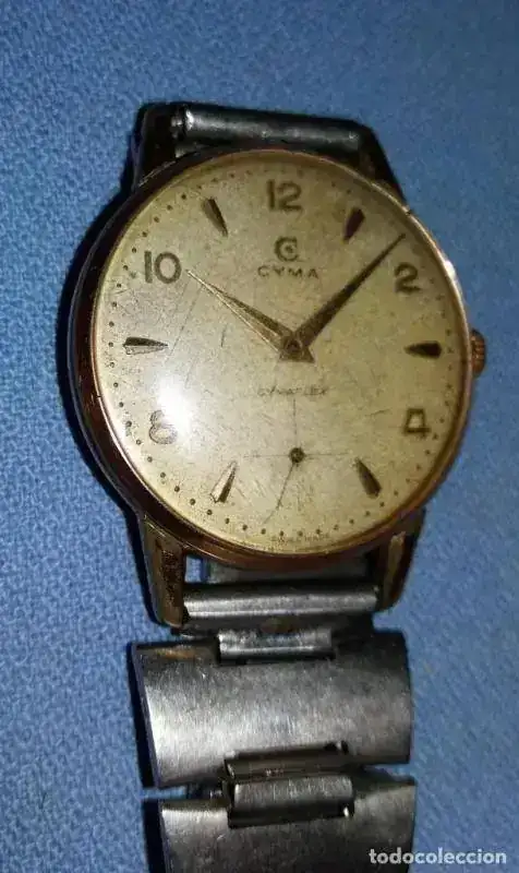

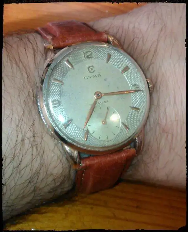

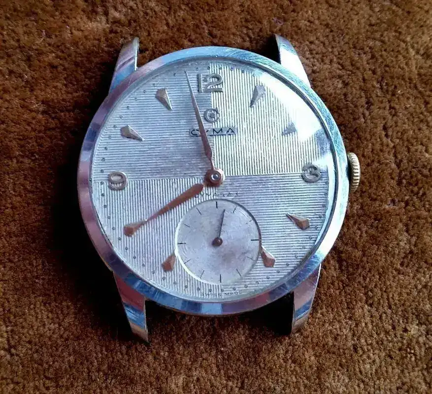

Otro que lo ha leído hasta el final y pone el suyo. Es 586K aunque no ponga Cymaflex
Perdon por la cutrefoto:)132134858.webp

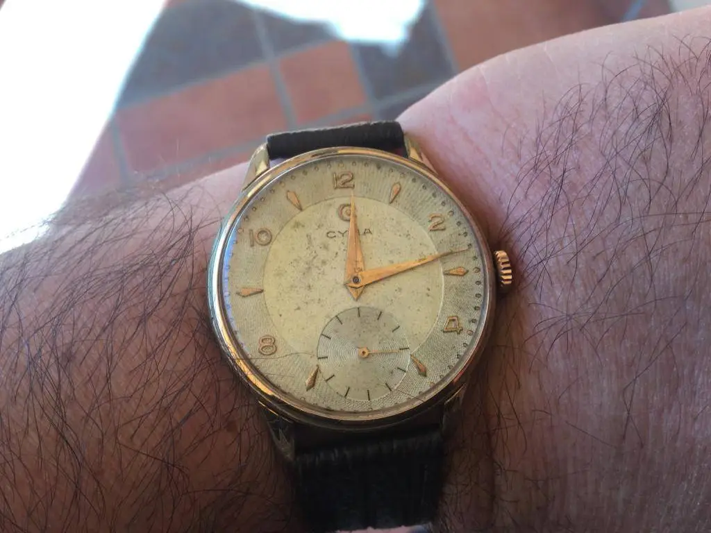

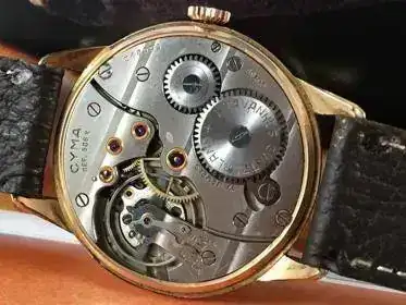

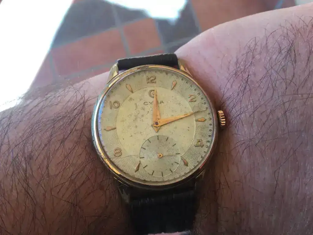

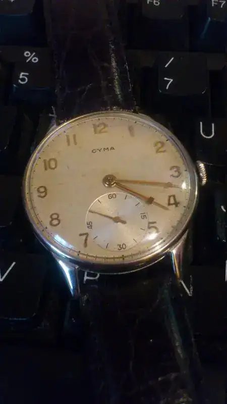

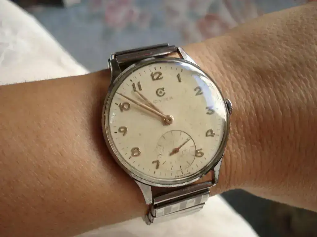

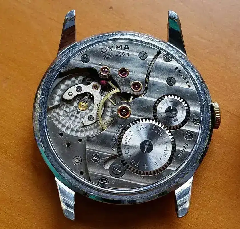

Dejo una foto del mí Cyma 586K.
CYMA, ahí me has tocado el corazón y la fibra sensible
Dos ejemplares en un estado magnifico y un donante para cada uno por lo que pudiera ocurrir (o proyecto futuro quien sabe)
PD: Buen trabajo de limpieza Manolo

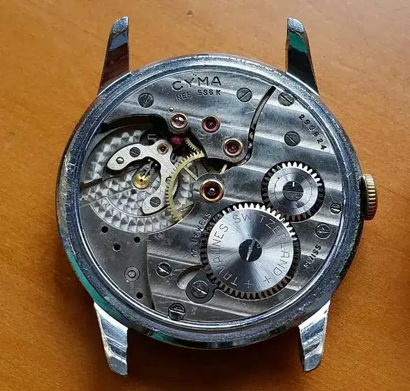

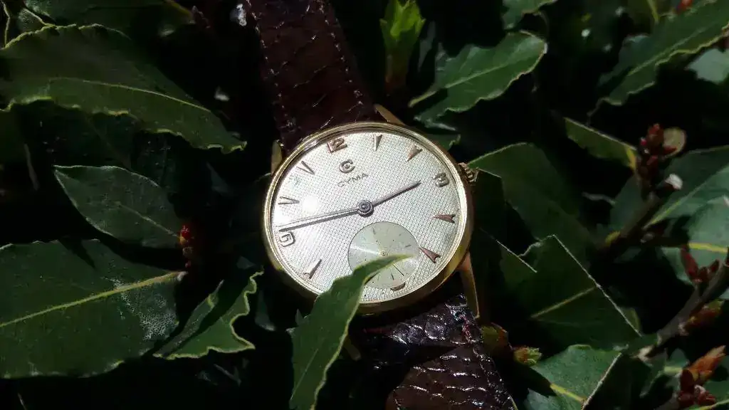

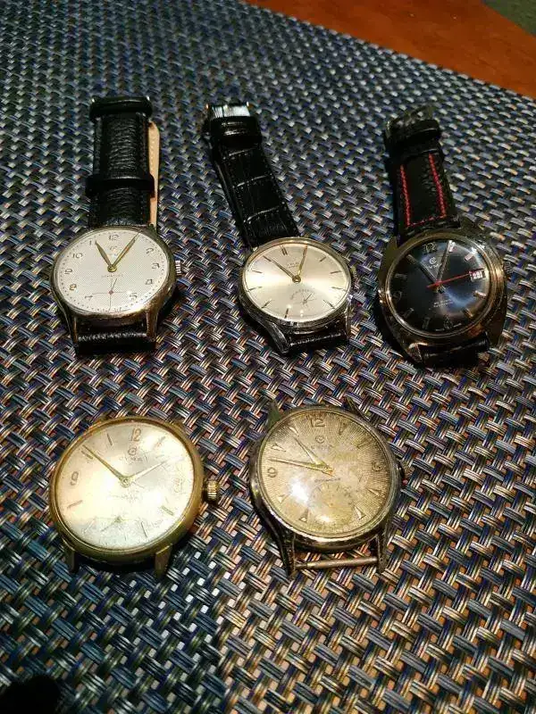

Perfecto y muy didactico trabajo :ok::. Yo también me animo a enseñar uno de los que he rescatado. Este verano me ha venido a visitar mi hermano a Salamanca y cuando nos juntamos, trapicheamos, el se llevó un par de piezas y me dejo trabajo, en concreto me trajo 3 calibres 586K de un mercadillo y una caja Cyma en estado NOS que le regaló el vendedor de los calibres, casualidad o no, la caja era de un 586 por lo que al final, tirando de los 3 calibre y alguno más :whist:: le monté esta preciosidad
El Miercoles se fué para el Bierzo :D donde se juntará con otros 2 que ya habiamos recatado de otra tanda.
Qué disfruteis del fin de semana
Saludos desde el norte:umbrella:
Ver el archivos adjunto 726216
Ver el archivos adjunto 726217
Ver el archivos adjunto 726218

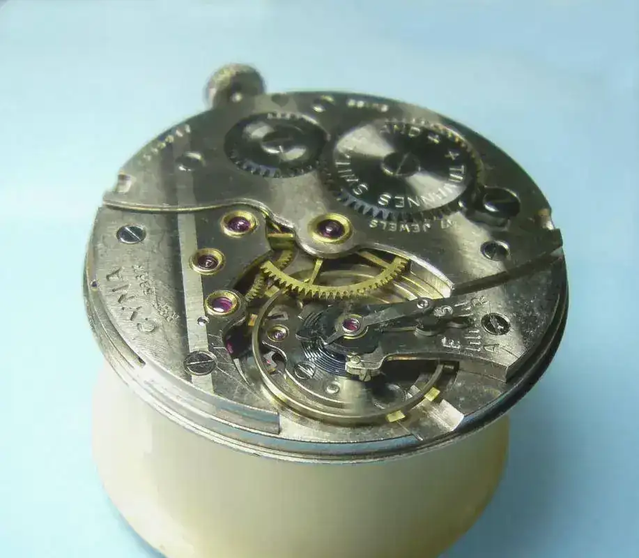

Foto del enfermito ::cry::
¿Y a qué esperas para mandarlo al sur?
Mazel me envió el repuesto, pero no hubo forma de que funcionara ::cry::Si por el sur hay forma de que vuelva a latir, va de cabeza para allá :yes:

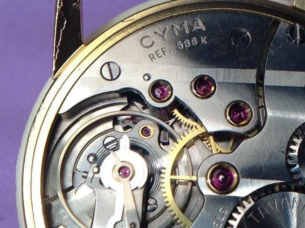

Magnífico calibre. Grande, puentes decorados, rubís enchatonados y espiral breguet.
La única pega que le encuentro a estos relojes es que no se montaron en cajas de acero. Si lo estuvieran quítense Longines 30l y Omegas 30mm, que estos los superan.
