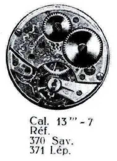

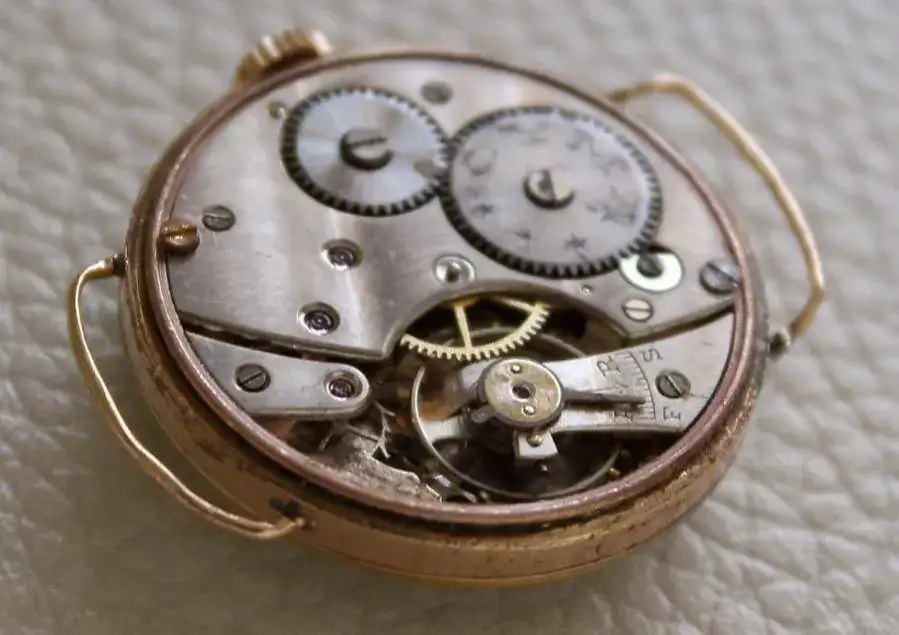

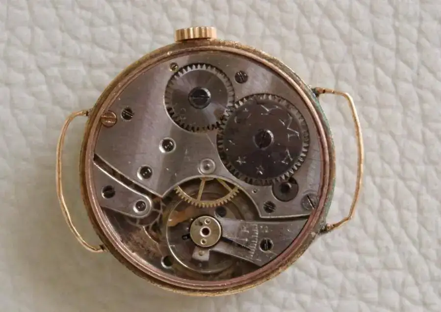

En primer lugar, tengo dudas sobre la denominación del calibre. Mi ejemplar es idéntico al calibre de Zarsan, pero yo lo encuentro únicamente con la denominación 371 (370 en configuración "savonnette"), con la referencia 376 únicamente encuentro otro calibre, con distinta configuración de puentes y segundos centrales indirectos.

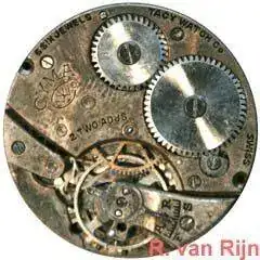

En Ranfft aparece también como "13B"
Otra reseña sobre el ejemplar de Zarsan (y el mio): viendo la imagen del de Ranfft, se ve claro que esa es la variante con 6 rubies, tanto el mío como el de Zarsan son de 15 (véanse los rubíes en los centros del tren de rodaje)

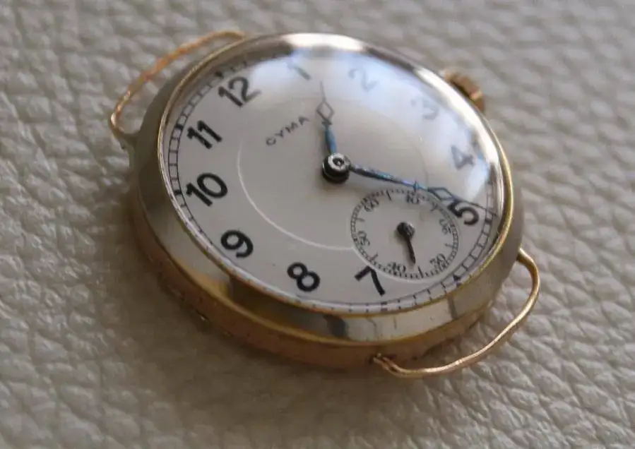

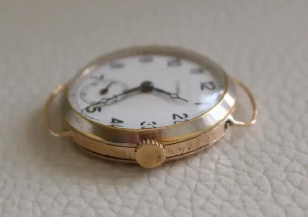

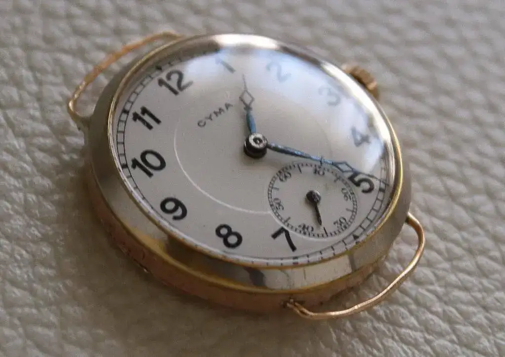

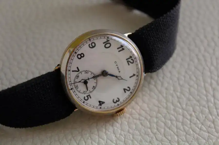

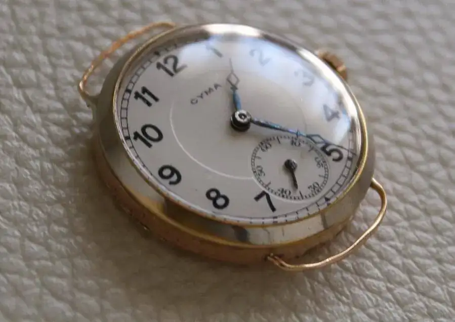

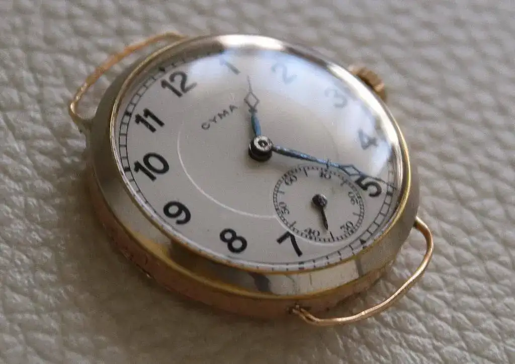

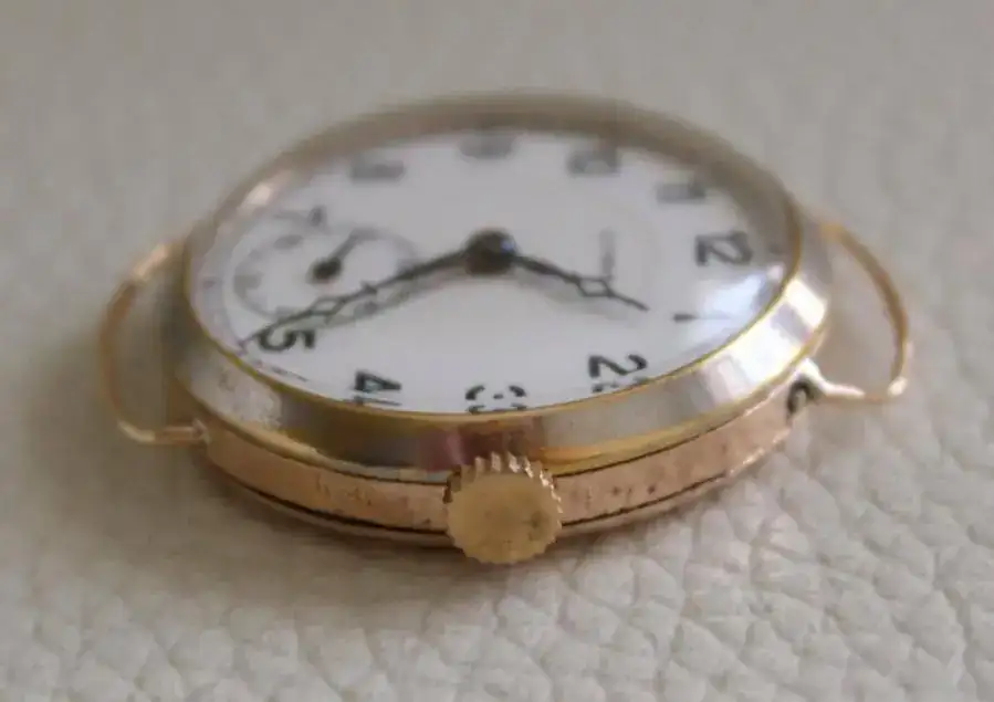

Mi ejemplar:

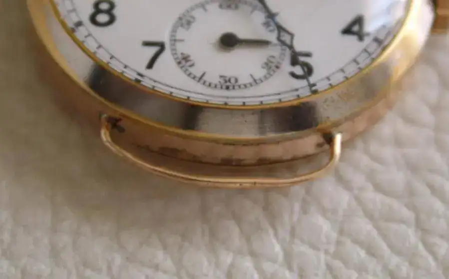

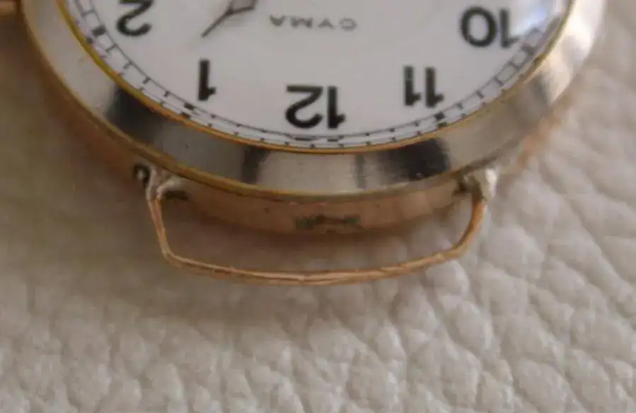

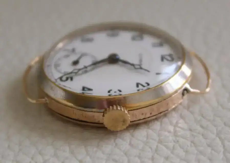

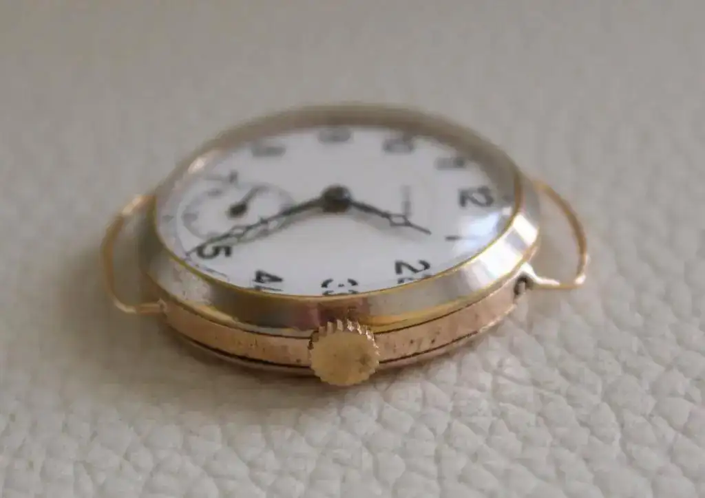

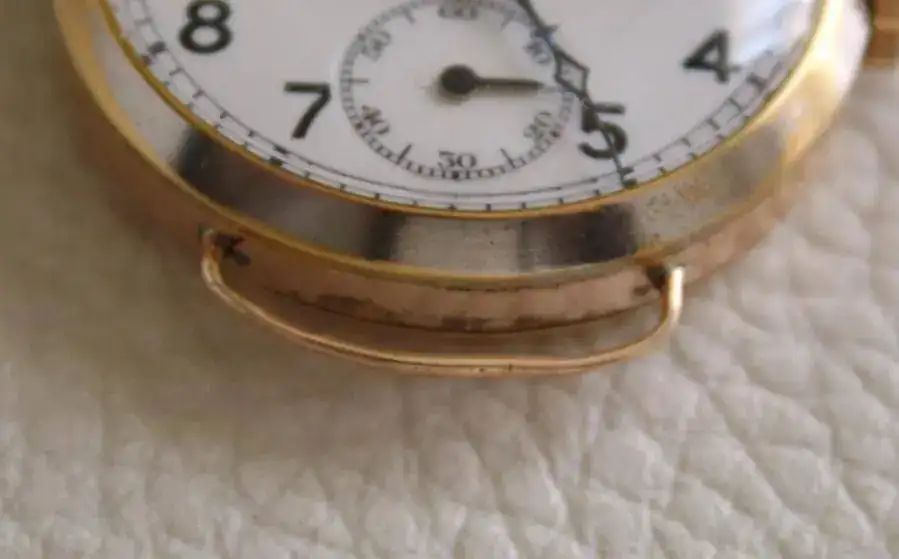

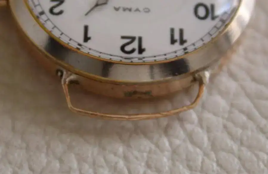

Mi ejemplar tiene una caja, llamémosle "de transición", en la que las asas fijas están soldadas. En un lado, como salieron de fábrica, y en el otro, de forma artesanal chapucera a base de estaño, a raíz de una reparación.
Una cosa que me llama la atención es el dial, es de porcelana, con el aspecto de ser original y de la época, excepto por la fuente de los números, a mi me parece demasiado actual, es muy raro ver ese tipo de números en relojes de esa época, y sin embargo el dial tiene aspecto de no estar repintado ni restaurado de forma alguna.

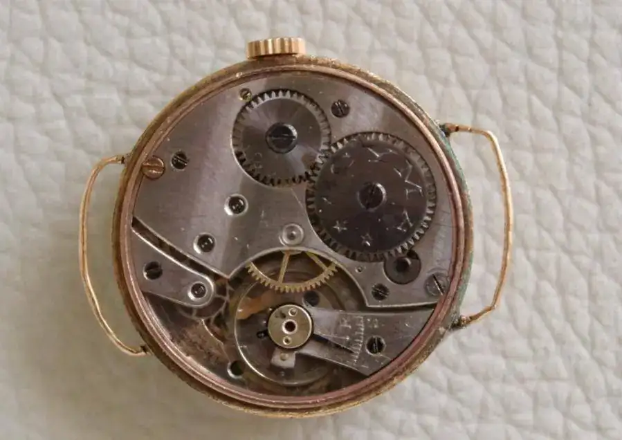

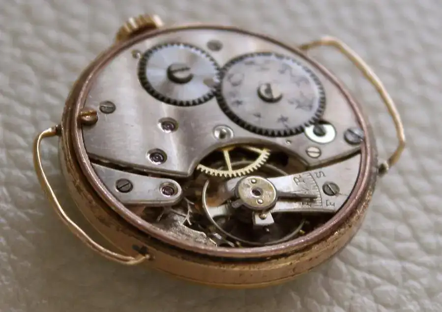

El interior, exactamente igual que el de Zarsan:

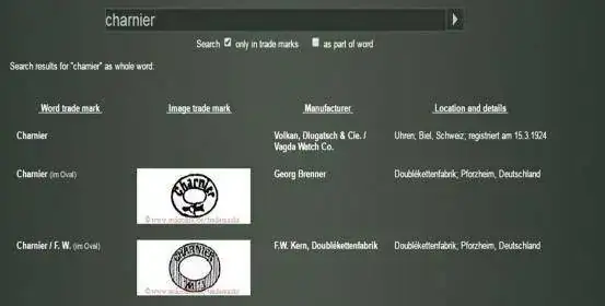

En el interior de la tapa aparece la inscripción en español "CHARNIER, 10 años", seguramente indicando la garantía del baño de oro. Ignoro si es la caja que venía con el reloj, pero lo más probable es que, al menos el bisel no corresponda, dados los restos de cromado que tiene. No he encontrado absolutamente nada sobre el fabricante de la caja, únicamente una reseña del Mikrolisk.

No es del todo feo no es una definición adecuada de ese reloj. Ese Cyma es precioso, de una delicadeza maravillosa. Yo no me lo pondría, pero lo que te digo es lo que me sale al verlo.
Pues yo si que me lo pondría, esas soldaduras dan un poco de miedito, pero por lo demás es una joyita.

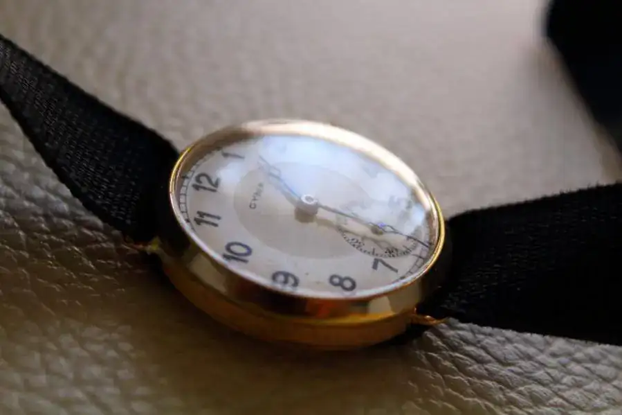

Sabes que bien quedaría ese reloj con una correa de perlón?!, un poco pequeño?, si, muy bonito?, también. No dejes de usarlo!. Un saludo!:bye:
Me encanta el reloj, te felicito por él.
Sobre la configuración del calibre, creo que estás equivocado: es sabonette, la 370, en vez de la lepine 371
En el resto te doy la razón en todo: esos números son rarísimos para un reloj de su época, o si no rarísimos al menos sí nada usuales. Pero el dial es esmaltado sin duda y tanto la marca como los números son infalsificables, por lo que sólo podemos pensar que ese dial siempre fue así, y además se corresponde perfectamente un dial esmaltado con un reloj de esa época.
Personalmente yo le llamaría reloj de pulsera primitivo en vez de transición, pero eso no es norma sino gusto personal.
Lo que comentas del bisel a mí también me choca: se ve algo raro en el conjunto del reloj y no es imposible pensar que el original se perdiese y fuera sustituido por otro de otro reloj (cosa muy difícil de lograr) o sencillamente que se le fabricase artesanalmente uno. Eso no lo tengo nada claro y tendría que verlo en mano para poder asegurarlo.
Sea como sea, es un reloj precioso. Gracias por mostrarlo!

Gracias por la respuesta, tus buenos comentarios sobre él me hacen tener un mejor concepto sobre este reloj, me alegra que coincidamos en muchas observaciones.
Y lo de lepine / sabonnette ha sido un lapsus mío (será por la calor que está haciendo en pucela, que ni para un sevillano, oye), se trata efectivamente de un 370 (sabonnette).

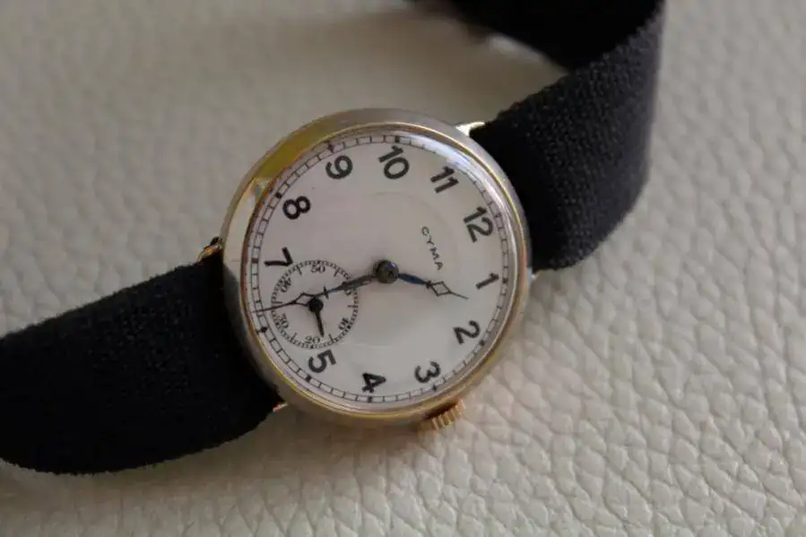

Gracias pinon. Me has picado con lo de la perlón, creo que voy a probarlo.
Las "perlonas" no son de su época, pero no quedan nada mal, y al precio que salen sería una tontería hacerles ascos:ok::

¿Os importaría explicar lo de savonette y lepine?
Un saludo.....:ok::
Open Face, o sea Lepine, o sea la tige a las 12hs.
savonette, o sea hunter, o sea con tapa en el frente,
lo que quiere decir que la tige está a las 3 hs.
En ambos modelos de un mismo calibre -Lepine y Savonette-
se caracteriza por tener la construcción de carga "al revés" o sea invertido horizontalmente.
Y también esto se puede ver en toda la parte del remontuar,
que es exactamente igual pero invertida horizontalmente.
Zarsan, tiene que ver si es con esfera a la vista o con tapa.
Otra cosa, fíjate en el 37 6. Me ofrece muchas dudas este mal troquelado y la deficiente uniformidad numérica. Que hablen los expertos pero en el hilo del tuyo

Las configuraciones sabonnette y lepine hacen referencia a los dos tipos más comunes de reloj de bolsillo, que hacen que la distribución del calibre cambie.
Seguro que Rafa o alguien más entendido lo podrá explicar mejor que yo, pero según entiendo, Lepine se refiere al tipo más común de reloj de bolsillo, sin tapa para proteger creital y esfera, con la corona en posición opuesta a la aguja pequeña de segundos, y sabonnette hace referencia a los relojes con tapa protectora que se abría normalmente con un pulsador en la corona, y con la corona formando un ángulo de 90 grados con respecto a la aguja de segundos, siendo esta configuración la clásica de los calibres para relojes de pulsera.
Edito: veo que Cesc se me ha adelantado y no me he dado cuenta, mejor explicado imposible.
Muchas gracias Cesc, como me comentabas estoy en un error, no puede ser un 376, pues sería 10,5 lineas en lugar de 13, Amén del segundero central indirecto. Al ver ese acuñamiento me llevó a error. Estoy intentando editar el otro hilo para modificarlo, pero no puedo.
