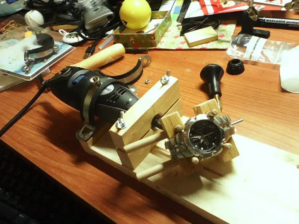

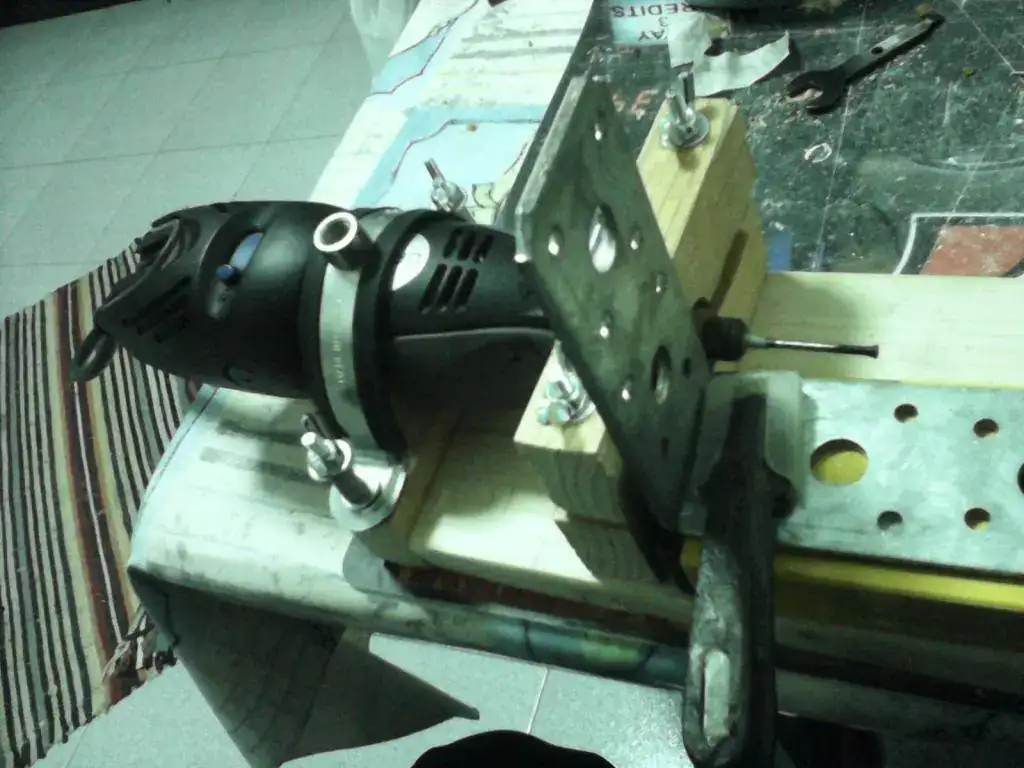

Hola a todos, después de ver las maravillas que ha hecho la gente por aquí me he animado a “fabricar” un “cutretorno” con una DREMEL. Ha quedado como en la foto.
Falta poner algunas cosas como un porta buriles y algún tornillo de nivelación para poder centrar mejor la pieza.

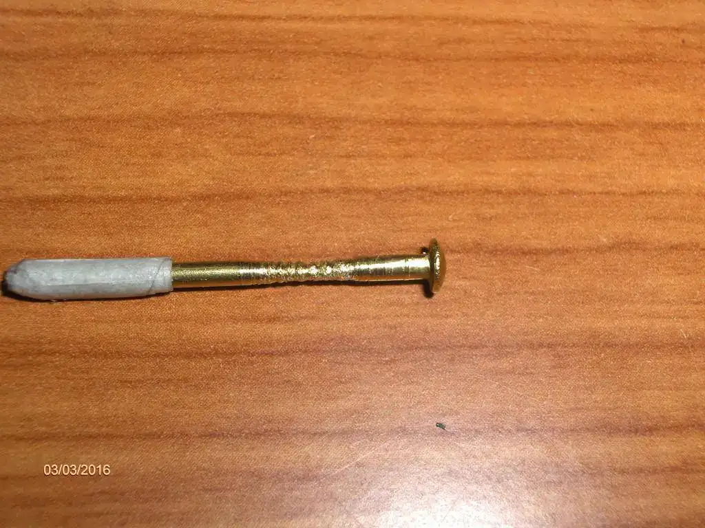

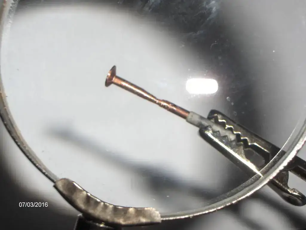

He de decir que de ayer a hoy, progresos pocos. He comprado clavos de latón e incluso bronce, pero no consigo poco mas que rallarlos.
He hecho unas fotos, pero al intentar hacer macros con una lupa de por medio no he dado con la combinación buena, prometo arreglarlo en breve.

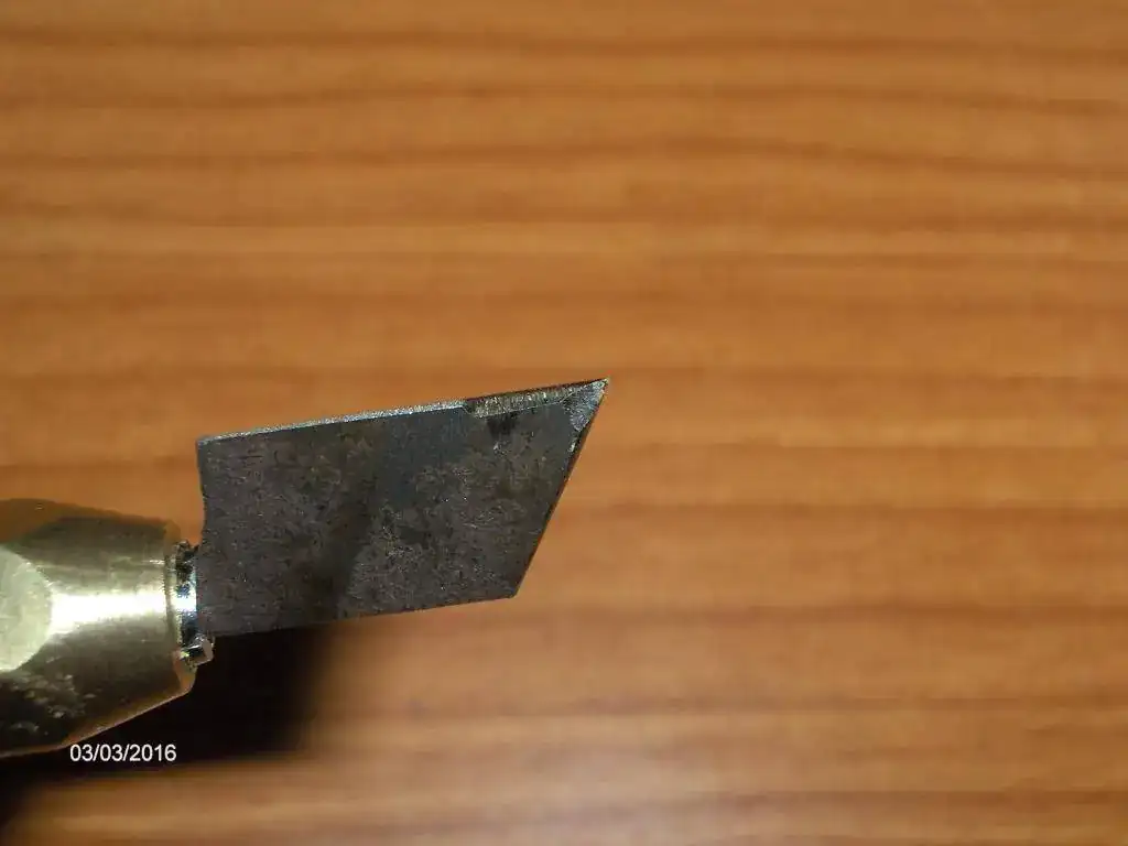

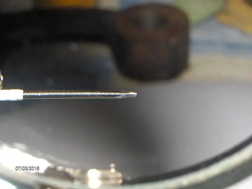

He hecho dos cuchillas una con un alfiler de lana (diámetro 2 mm) y otra con la cuchilla del cutter, por la parte contraria la filo. He tenido cuidado de no recalentar los buriles a la hora de limarlos (con la piedra rosa de la DREMEL), pero lo dicho, no consigo mas que rallar el clavo de latón de 1.8mm de diámetro. El de cobre de 2 mm, con el mismo resultado.
Esta es la aguja.
Este es el cutter
Y así ha quedado el clavo de latón, el de cobre de manera similar.

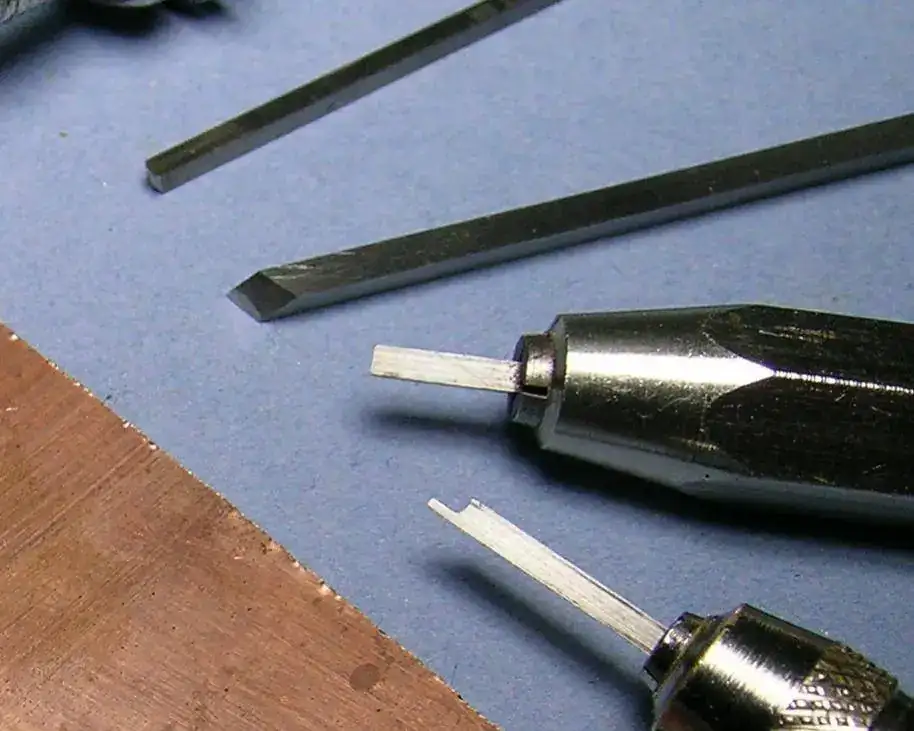

Si miras en mi blog, en la primera foto de la ultima entrada puedes ver varios buriles fabricados con barra de 1,5 y 2 mm. Los corto y ajusto con un disco de carbono. Hasta que consegui el torno la dremel fue mi herramienta de trabajo.

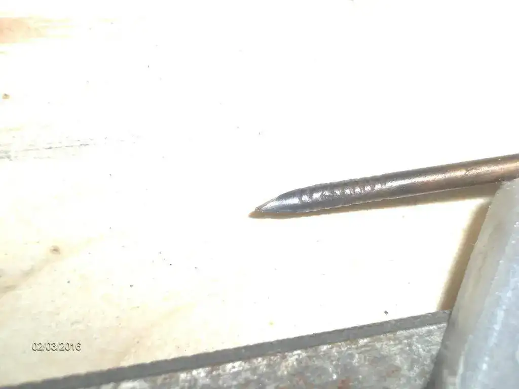

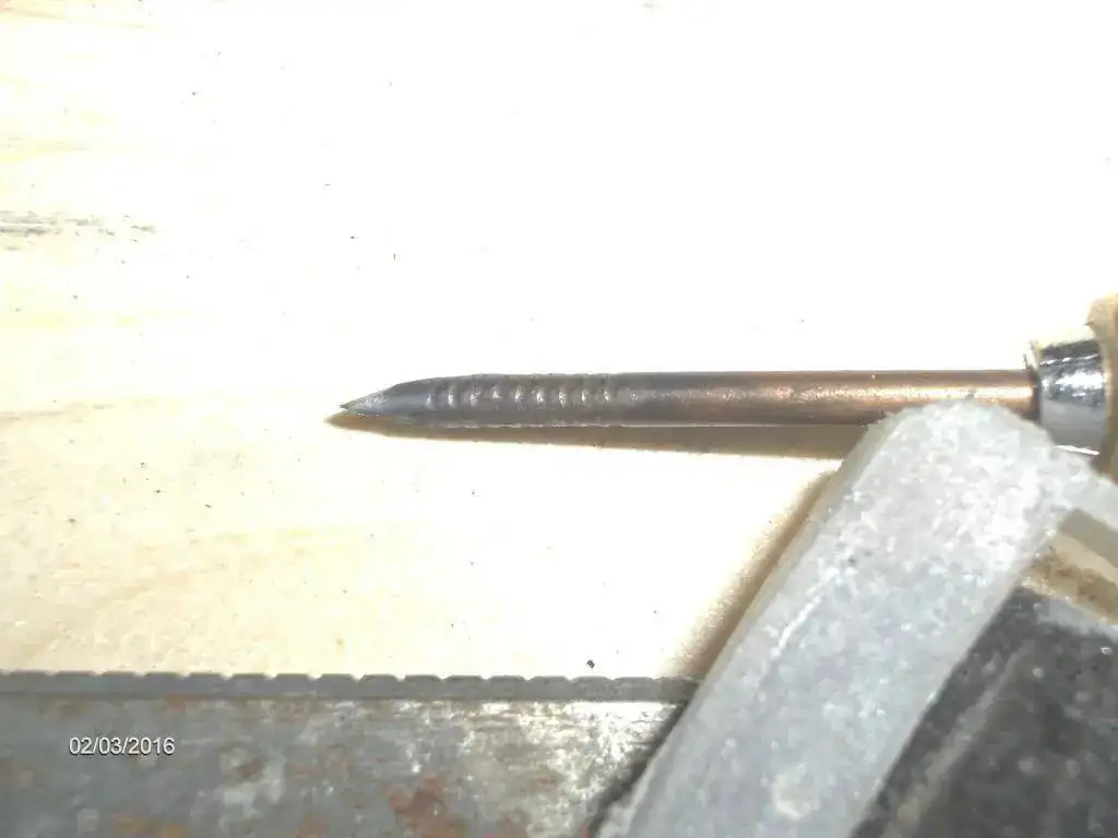

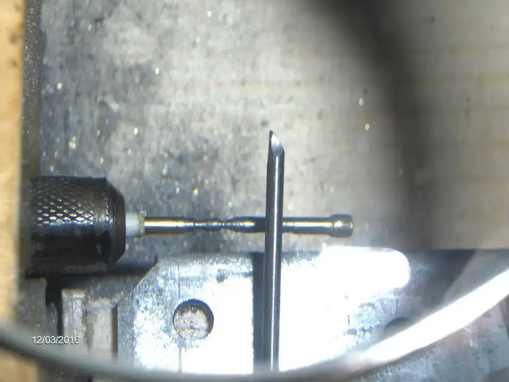

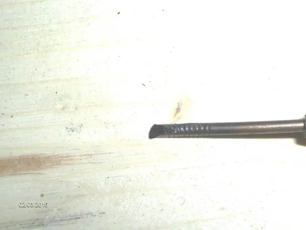

Seguimos en las mismas, he intentado afilar mejor los supuestos buriles ,digo supuestos porque los de verdad sacan viruta,estos de momento están en huelga
El de aguja es el qeu pienso mejor me había quedado, está con unas caras de corte mas parecidas a las fotos que envio rgil, o eso me parece a mi::blush::
En cuanto al de cutter lo he intentado afilar lo mejor que he podido, pero si que es verdad sin seguir ningún patrón ni referencia de como han de ser las caras de corte
El resultado, desalentador como la última vez. Como veis el clavo y que conste qeu es de latón , está arañado mas que torneado. Esto no tien anda qeu ver a loo que algunos en su dia eran capaces de ahcer con la DREMEL y con un clavo de acero.
Lo único que creo ha mejorado es la calidad de las fotos, gracias a un soporte que tiene una lupa y unas pinzas (tercer brazo) que me he regalado.
Seguiremos con ello, pero cualquier consejo será bien recibido.

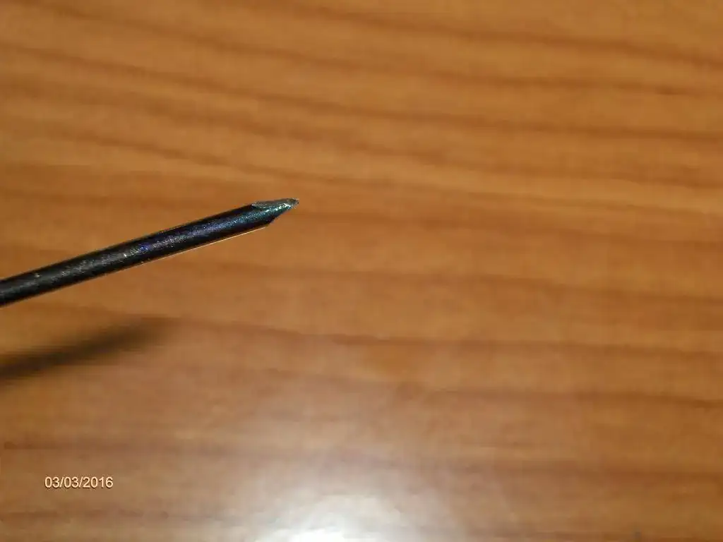

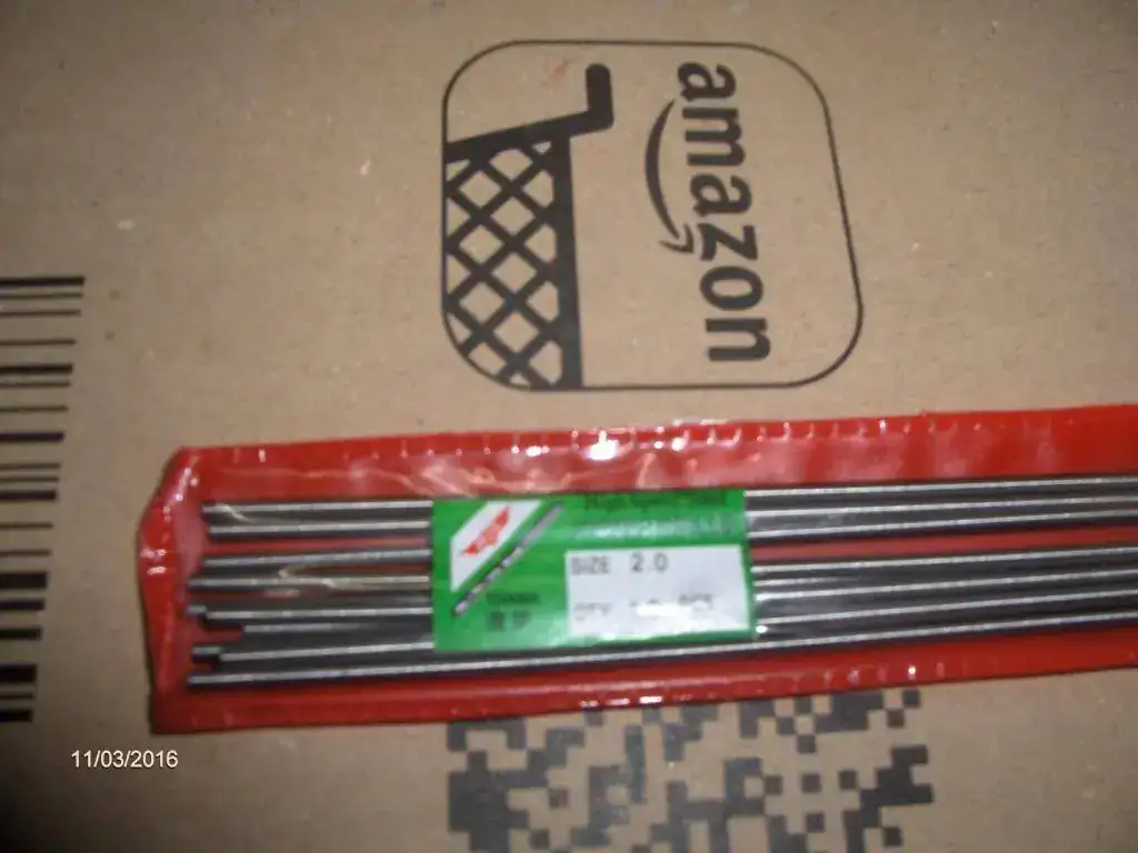

Llegaron las barritas de HSS antes de lo que pensaba.:clap:
Son redondos de diámetro 2 mm. Para "afilarlas" lo que hice fue hacer 4 caras planas, dejando un extremo como si fuese un cuadradillo (por lo menos lo intenté, todavia en estas dimensiones me cuesta hacerme con ello) y después achaflané el frontal a 45º, quedándome como en la foto. En dicha posición digamos que el avance del buril sería desplazarse hacia la izquierda.
Al final pude hacer algo como esto.
Se trata de un clavo de acero latonada (vamos que no es latón, latón) Desde luego es algo mejor que lo que había conseguido hasta ahora, pero pensaba que con estas barras de HSS iba a hacer un torneado mas fino , pero la verdad es que me costó tiempo hacer esos rebajes que veis en la foto.
Tengo la sensación de que sigo haciendo algo mal , pero no consigo saber por donde van los tiros. Las barritas las afilé con la DREMEL (con lso discos de piedra de color rosa) metiendolo en agua de poco en poco para que no se destemplase.
Cualquier consejo como siempre, será bien recibido.

A ver si asi puedes ver los buriles mejor
