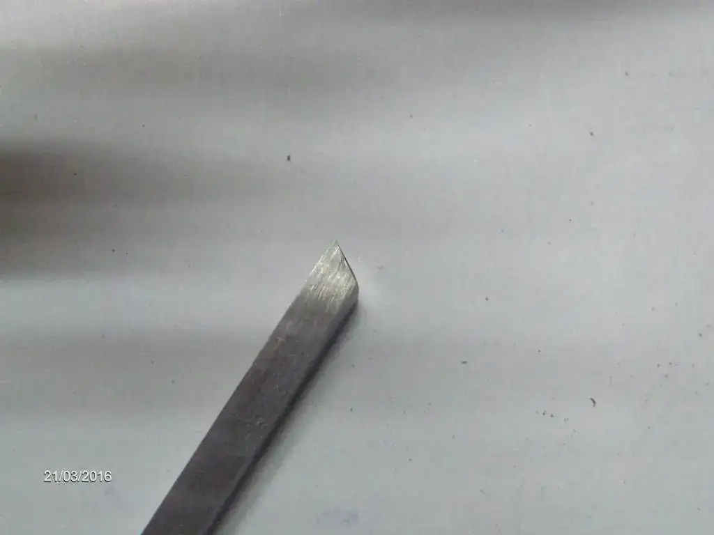

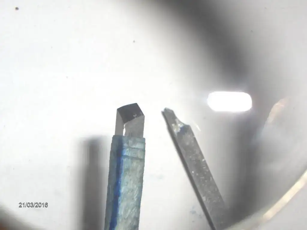

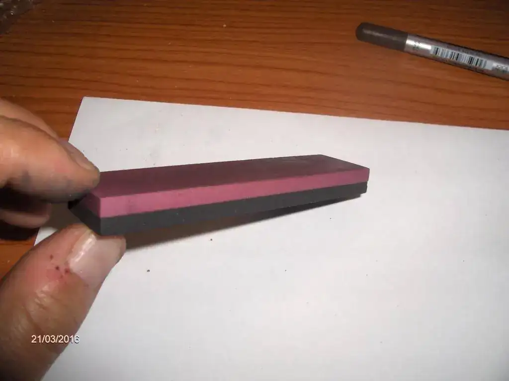

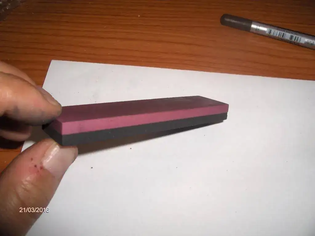

Me llegaron a la vez unas barritas cuadrangulares de 4x4 mm de HSS y una piedra de dos grados 1500-3000. Ya se qeu no es una Arkansas , pero tampoco vamos a tirar la casa por la ventana.
Con la DREMEL (mojandola constantemente para no destemplarla) hice las siguientes formas basándome en los consejos de PedroA. Sobre todo me esforcé en la que es romboidal ya que es la que mas he visto utilizar en los vídeos que hay por la red. Una vez hecha la forma con la DREMEL lo paso con la piedra negra (1500) y después por la rosa (3000) con los siguientes resultados.
Piedra de 2 granos (1500-3000) aceite.
Romboidal y "punta"
Chaflan 45º
Para afilarlo, estuve viendo muchas cosas por al red, pero fue esta, la que mas me convenció, ya que se trata de un profesional que tiene innumerables vídeos en su canal
https://www.youtube.com/watch?list=PLv5u-M5xrFWjx3LKVfsrr4W51kq7EHxU9&v=vyICo56IH8g&feature=youtu.be
Según esto, hay que afilar en redondo, NUNCA en sentido longitudinal o perpendicular al buril, por lo menos para este tipo de forma (romboidal). Además cuenta lo de dejar el brazo apoyado, muñeca rígida, etc.. que había oído comentar que venía en el libro de Belda.

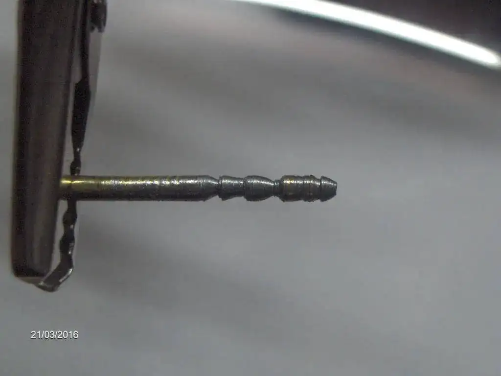

Progresos ................
Si, lo sé, no es gran cosa (cada vez que veo uno de esos videos de alguien con un torno se me cae la baba) pero poco voy pudiendo perfilar mas las formas siendo mas preciso. Además ahora el buril se me llena de pelillos de metal (le queda todavía un rato para sacar virutas) y antes no, solo rayaba el clavo.

Yo tambien tengo una piedra de esas. Sin embargo afilo los buriles con un disco de carbono de la dremel.
En cuanto a lo que has torneado deduzco que has usado el buril romboidal. Si usas el plano a 45 tendrías que conseguir tornear recto. Mañana tengo que trabajar con el torno sobre una varilla de latón. A ver si puedo rodar unos segundos para que veas posición del buril.
Gracias PedroA por tu interés, paciencia y consejos.
En cuanto a la pieza torneada , aunque probé las 3 puntas que fabriqué sobre ella, la mayoría de la superficie torneada es con la romboidal ya que era la que mas "cortaba". Creo que todavía me falta dar con el punto óptimo de afilado. No obstante eran precisamente conos lo que quería conseguir tornear, aunque me salió algo parecido, estos están hechos a bulto, sin seguir un patrón de medidas, otra cosa será cuando en en su momento lelgue la hora de replicar - copiar otra pieza a sus dimensiones apropiadas. Me falta precisión y mas que nada es (o pienso que es) porque todavía no consigo que el buril desbaste apropiadamente.

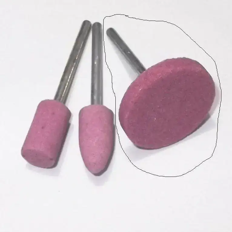

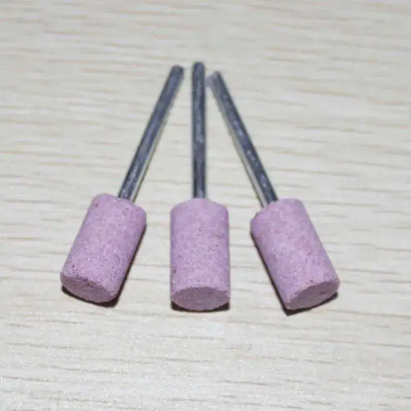

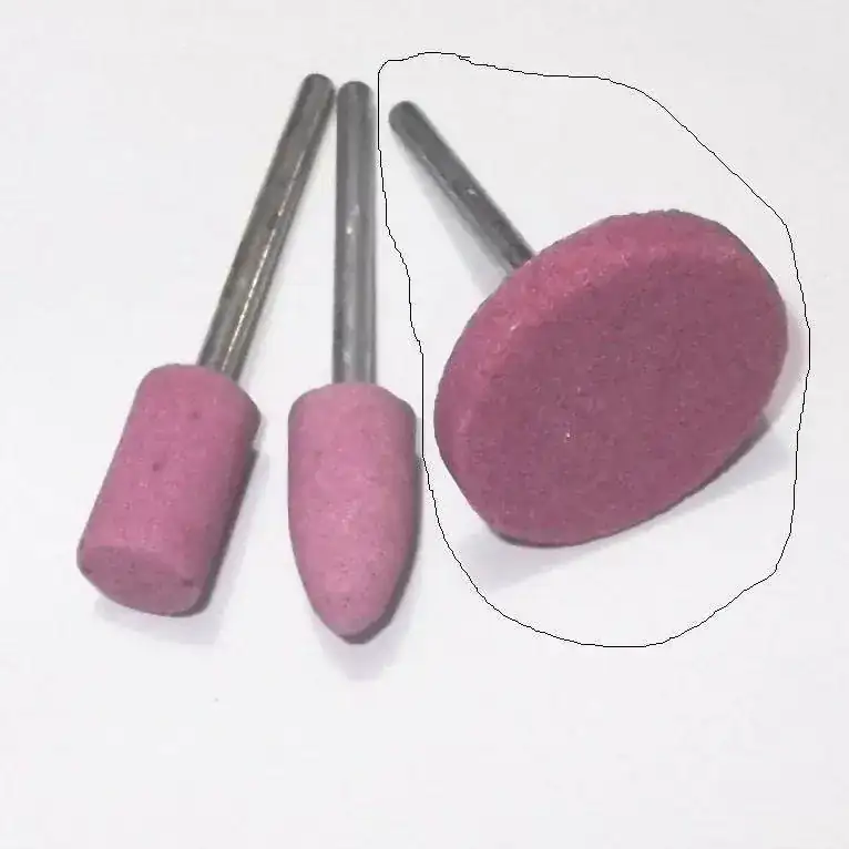

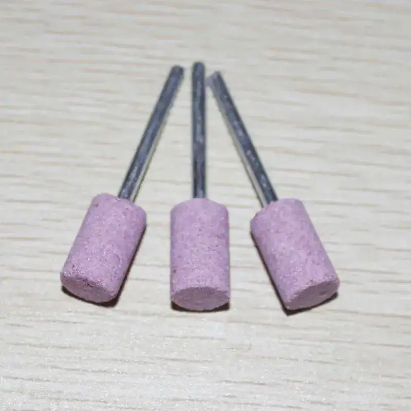

Me interesa lo que me comentas de la DREMEL. Yo utilizo estos cilindros de amolado color rosa-naranja, que según el catalogo DREMEL son de oxido de aluminio y especificas para el trabajo con aceros .
En concreto empiezo utilizando las puntas cilíndricas para desbastar y dar la forma adecuada al buril, utilizando sus bordes exteriores circulares.
Una vez que tengo la formas mas o menos hecha, pongo el siguiente disco y pongo el buril enfrentado a la DREMEL, es decir en la cara plana del disco para así conseguir la mayor planitud posible.
Después de esto ya procedo al afilado manual con la piedra para conseguir ese acabado espejo del que hablan.
Si no es indiscreción PedroA ¿cual es el disco de carbono de la DREMEL que mencionas?? O te referías a estos naranjas???
Sinceramente no sabia que eran de ox. de aluminio hasta hoy que lo he buscado para poner la foto (y para mañana se me olvidará)
Gracias y saludos

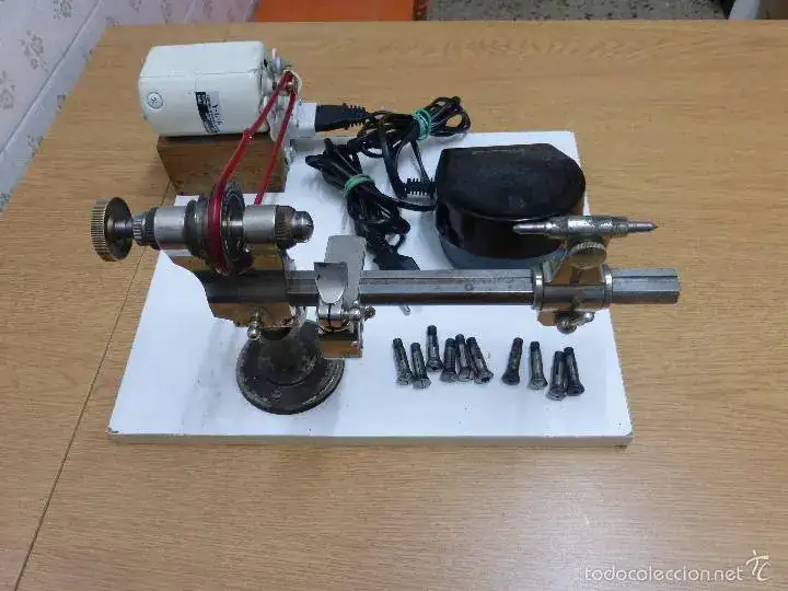

Bueno caballeros, cuando a punto estaba a cerrar este hilo, ya que el progreso era muy lento, de repente un día se me cruzaron los cables y TACHAN....:yhoo::
Joder y recuerdo que todo esto empezó cambiando una puñetera pila hace 5 meses, a este ritmo no sé qeu pasará de aquí a fin de año. :hmm:

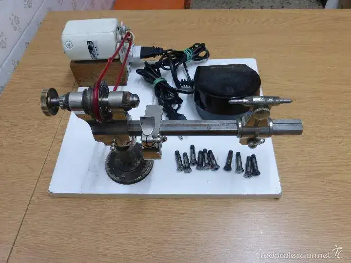

desde hace 5 días tengo este "cacharrito".
Es un torno Moyas de 8 mm.
Ya he hecho algunos torneados de prueba con el y claro, nada que ver con al DREMEL. He llegado, partiendo de un clavo de acero de 2 mm a dejarlo en 0.3 / 0.4 mm .
Una de las primeras cosas que voy a hacerle, es desmontar el eje para limpiarlo y aceitarlo bien. Quitarle el aceite reseco y sucio y darle una capa nueva entiendo qeu le vendrá bien. tengo aceite de maquina de coser que entiendo es válido para esto.
Ahora bien , tengo una serie de dudas, qeu las expongo por is acaso alguien puede echarme una mano.
1.- Voy a intentar comprar unos mandriles "collets" y NO he encontrado ningún catálogo o despiece de esta marca de torno (MOYAS 8 mm). He medido a calibre la rosca y me da 7 mm. Voy a probar con alguno de de rosca M7x0.75 mm , pero he visto que hay gran variedad en roscas para este complemento, derivados, creo de los suizos, ingleses y americanos (Boley, Lorch y demás) con pasos de rosca de 0.625 y 0.70 mm
-----¿Donde se pueden encontrar una buena pagina donde se especifiquen los collets con medidas de forma que pueda compararlo con lo que tengo?
-----¿Alguien que tenga un catalogo/despiece de este torno o me confirme al menos la rosca y paso de estos mandriles??
-----¿Hay alguna manera de aprovechando el cuerpo, insertarle un sistema eje/cojinete para adaptarse a los collets "standard" que parece que son los de M7x0.75?
2.- Quiero acoplarle en la cola (creo que se llama así) un portabrocas para poder hacer taladros. Para ello necesito aparte del portabrocas, un eje que acople en el portabrocas ya asu vez pueda ajustarlo en el soporte de la cola (diametro de 7.5 mmm). ¿Alguna tienda donde encontrar este tipo de soluciones para minitornos?
3.- Tengo una espina clavada y es qeu todavía no soy capaz de afilar bien un buril para tornear. No sé exacametne cual es el problema , le doy forma y pulo con una DREMEL (piedra rosa ) y depues con una piedar de aceite (3500) lo dejo a espejo, pero no consigo ni de lejos lo que veo a los demás por vídeo. No tengo claro si me falla la forma del buril, el afilado o la mano ¿algún tutorial, video, etc... que explique como hacerlo de forma sencilla?
4.- He intentado, sin éxito , bajarme algún libro/tutorial de internet acerca del manejo de torno de relojero, pero no he tenido suerte. Lo digo por si alguien sabe donde puede encontrase ddoemtanción al respecto.
Gracias por leerme.
Joer, que cacharro. Enhorabuena. Mi primer consejo es que te olvides del pedal y le pongas un regulador manual. Ese pedal se calienta una barbaridad además de que lo mejor es mantener una velocidad constante y con ese trasto depende de como tengas el pie cada día.
Como te comenté yo los buriles los afilo sobre el disco de carbono de la dremel y los dejo como quedan. Nada de piedras. Si quieres afilarlo sobre la piedra hay un útil para sujetarlo y darle el ángulo que necesites. A manini es complicado y yo no soy capaz de dejarlos rectos aunque si con el filo que necesito.
Tengo un libro para manejo del torno pero intenté escanearlo y fue imposible por el tamaño de las páginas. Tengo algún amigo más que lo necesita así que lo intentaré de nuevo, aunque sea fotografiándolo. Como soy muy despiste dame tiempo y de paso me lo recuerdas de vez en cuando porque se me olvidará.
Ahora a disfrutar del torno e irlo completando con un plato y una torre.
Gracias PedroA, he visto los reportajes que tienes en tu blog y de ahí he mirado varias cosas para lo del torno. Fotos de buriles, etc...
Efectivamente lo del pedal es un poco coñazo, se me queda el pie medio dormido. Pero al no ser la electricidad mi fuerte , tampoco te creas qeu se como proceder, la conexión/puente que tiene el pedal con respecto de la toma de corriente me deja un poco desconcertado, el pedal no está en linea, entre el motor y la toma de corriente. Aunque entiendo que será tan fácil como cortar los cables del pedal y poner un regulador de tensión (o de intensidad ??) en su lugar.
Lo que si se me calienta,es la zona donde van alojados los cojinetes. ¿Es esto normal? Entendería qeu si, al fin y al cabo no tiene refrigeración y el motor está dandole un empuje axial (tensión de la correa) al eje. Lo que pasa que seoy profano en esto y no sé hasta donde es lo normal.
--La correa no está muy tensa, de hecho a veces hasta se salta de lo floja que está.
--También soy consciente de que como tengo mal afilados los buriles y por tanto cortan poco, aprieto ams contra la pieza , con lo que se traduce en otro empuje sobre el buril qeu haga que se caliente mas todavía.
PedroA, Cuando comentas disco de carbono de la DREMEL ¿es el rosa? el de oxido de aluminio. Es qeu en algunos reportajes de joyeros les he visto amolando con un disco negro que no tengo localizado.

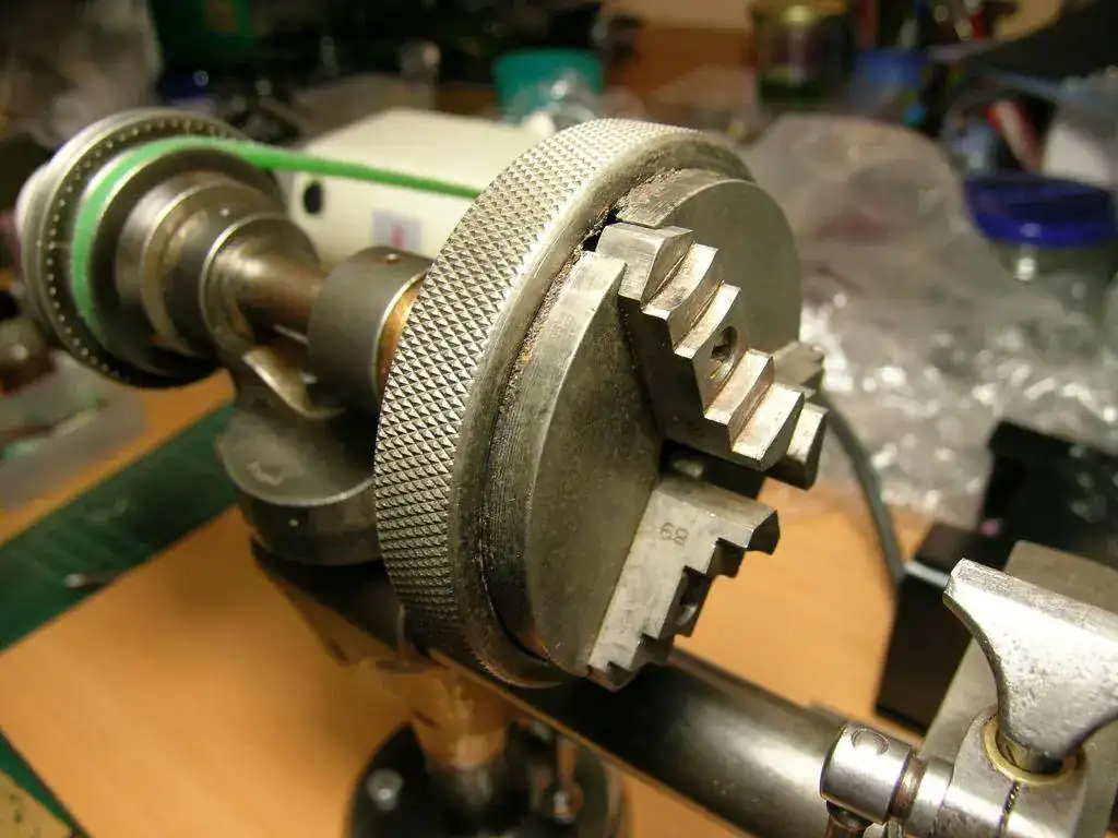

por cierto, lo de plato y torre, ¿podrias deciem por favor qeu es y apra que sirve??
Gracias de antemano, además , precisamente hace poco había estado mirando tu blog acerca de un Roskopff, y te tenía en mis oraciones. Puede que algún día de estos te pida consejo/ayuda por un jodido tornillo de un Roskopff que al paso que voy me parece que me lo voy a terminar cargando del todo.

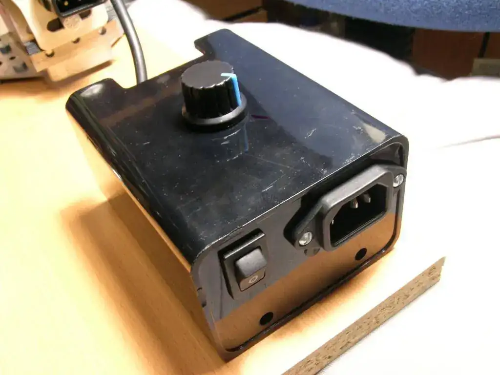

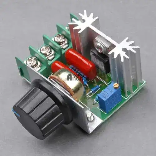

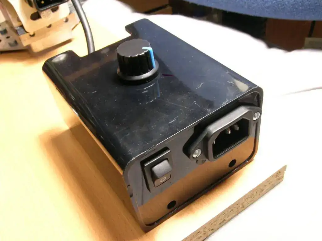

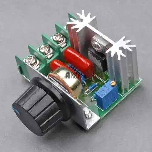

Poner un regulador es muy sencillo. Olvidate de todo el sistema del pedal incluido el cable. A ver si luego puedo hacer fotografia.
Efectivamente el eje se calienta. Debes de poner un poco de aceite para que esté lubricado. Si no tiene puntos de engrase ponselo en el lateral para que engrase los cojinetes.
El disco que dices para los buriles es el rosa. Tambien tengo el negro que es un disco de carbono, mucho más ligero pero que hace la misma función. Lo fundamental es lo que ta ha dicho rgil. No calientes demasiado el buril o se destemplarará.
La correa ni muy tensa ni muy floja. Esas son termofundibles y se pueden partir.
En cuanto al plato y torre te pondré foto.

PedroA, tendré en cuenta el tema del regulador, si ponéis algún ejemplo, iré estudiando el tema y viendo presupuestos.
acg, en cuanto al motor es uno maquina de coser de 6000 rpm (con el pedal no llego ni a la mitad) y está fuertemente anclado. Estoy buscando un tensor o poner una corredera para la bancada y ajusutar la correa. Si me pones un ejemplo de motor rpm, potencia, etc.. iré mirando también presupuestos.
Lo que si me preocupa es el tema de la lubricación. Efectivamente saqué el eje y estaba lleno de aceite sucia y negra, lo limpié bien, tanto eje como cojinetes. Por cierto, los cojinetes/casquillos son de color gris. Me costó sacarlo porque estaba pegado, pero salió.
Lo he lubricado con aceite de maquina de coser y aquí es donde he leído que dicho aceite NO es bueno. Me gustaría saber vuestra opinión al respecto y si tenéis algún tipo de aceite para este cometido.
Gracias.
acg, ese motor va bien para el torno. El problema de la velocidad se soluciona con el regulador y tiene la potencia necesaria para tornear con comodidad. El sonido se puede aguantar. Tampoco estas a todas horas trabajando con el.
terrafan, este es el regulador que compré por poco menos de 3€. No para a cero el motor y siempre tiene una mínima velocidad.
Tal y como lo monté yo en un viejo portalápices, con un interruptor y toma de corriente de una vieja fuente de alimentación para ordenador.
El plato. Uno de los que hay, no el único. Muy buen complemento pero caro.

pedroA (gracias por el aporte) ya he visto lo del plato de garras,si que son caros. De momento estoy buscando un mandril con eje cónico para poder poner en la cola y hacer taladros. Pensaba que era fácil encontrarlo pero ..........

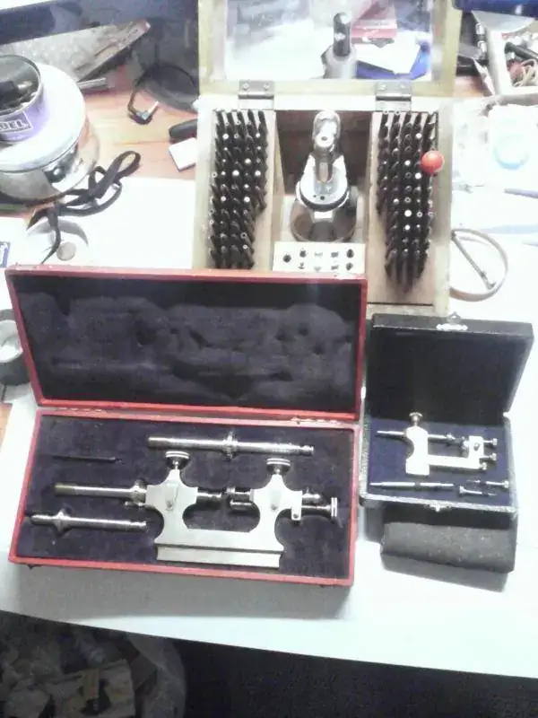

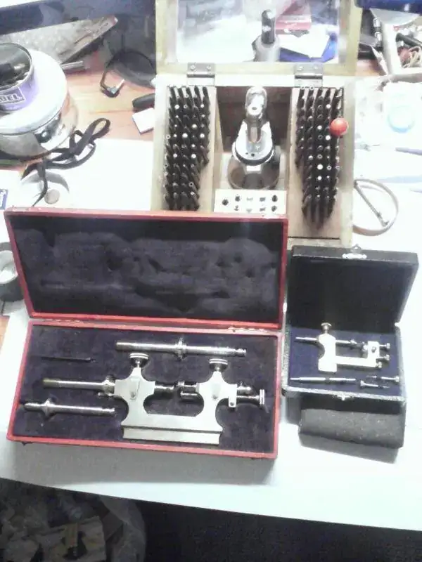

No me pude resistir y estas son mis ultima adquisiciones:ops:
Como dice un amigo mio, "la bicicleta se me fué al barro".
Pasos a seguir:
- Seguir practicando, practicando y practicando. Habrá que amortizar todo esto.
- Comprar una nueva casa para meter los cachivaches.
