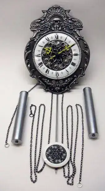

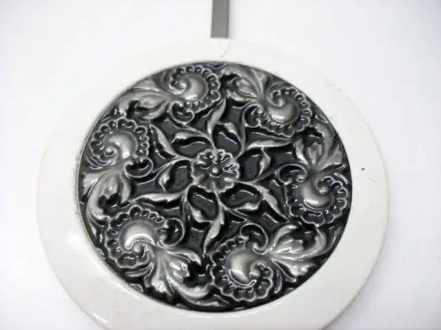

Por casualidad encontré en Ebay este reloj de pesas de estaño esmaltado averiado y me gustaría saber más de él para encontrar otros parecidos.

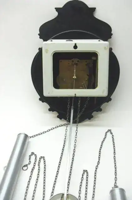

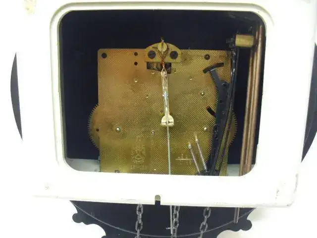

Hola monumenta,en principio el reloj lo que le veo es que le falta la suspensión,por lo demás es un movimiento hermle muy común,bastante moderno para mi gusto pero que en principio no tiene por que dar problemas.
Muchas gracias por la información, por la carcasa trasera será de los años 70.
A muy largo plazo igual me lo compró.
Bonito reloj, máquina actual, y has de ponerle una suspensión ( o sea mas o menos te digo lo mismo que Jutadel ) una vez le pongas la suspensión mira si funciona o se para, si se para comprueba los centros que no tengan desgaste con los eje de rodaje, pues en este caso tendrias que calibrarlo y de paso limpiarlo.
