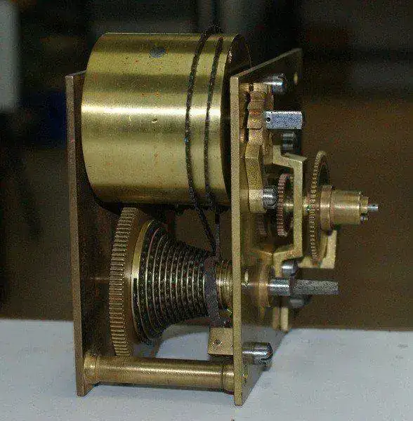

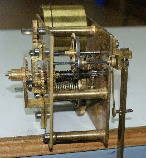

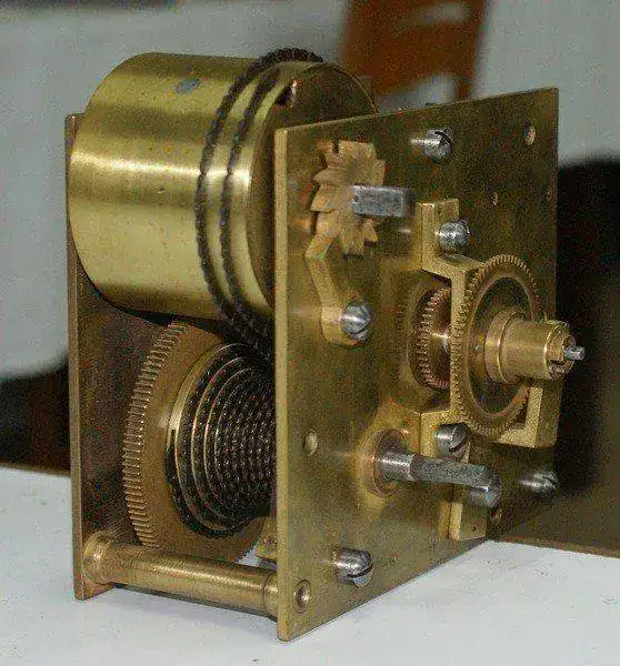

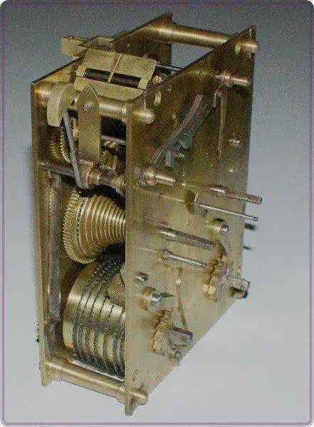

Hola compañeros.
¿A ver que os parece esta máquina?
José.

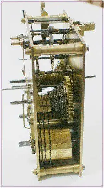

hola compañero, a mi me parece una autentica maravilla, ¿de donde es?. gracias por enseñarla.
es una maquina de un reloj ingles que traían un sistema que hacia que la fuerza de la cuerda sea pareja y no varíe cuando la misma se iba desenrollando y perdía la tensión que tenia cuando esta con la cuerda afondo

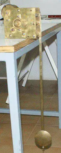

La opinión de un observador de este tipo de máquinas, se resume en sobriedad, robustez y sencillez. De paso, dado que las imágenes me han roto una teoría, basada en la deducción de autodidacta, espero que los comentarios de los verdaderos especialistas me corrijan y orienten. Venga, animaros. La longitud del péndulo refleja un funcionamiento majestuoso, reposado y que forzosamente debió estar arropado, en su día, por una buena caja en que exhibirse. La máquina en sí, me encanta. Esperaré más comentarios. Saludos
¿Y no os parece raro el escape y el péndulo en un lateral?

Vas por buen camino.
Como tu dices, es una máquina inglesa.
Y una de las peculiaridades es que lleva un sistema de caracol. este mecanismo lo que hace es que varíe la relación entre el eje principal, el que lleva la fuerza a el resto de la máquina y el barrilete. De tal manera que al principio de la carga del muelle, cuando tiene más energía, la relación es mucho mayor, de 4 a 1 o más. De esta manera aprovechamos mejor la energía. Y a medida que se va desenrollando el muelle, va cambiando esta relación, al final está prácticamente de 1 a 1. así conseguimos mantener la fuerza constante durante casi todo el ciclo de trabajo del muelle.

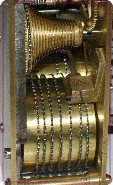

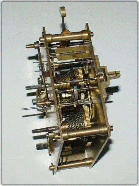

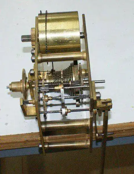

Os dejo unas fotos de otra máquina, que tiene dos caracoles, uno para la marcha y otro para la sonería, esta no la tengo en marcha, porque la encontré sin péndulo y tengo que hacerlo de nuevo. Aunque no tengo ni idea del largo.
Saludos, y todavía quedan cosas curiosas en la máquina anterior.
