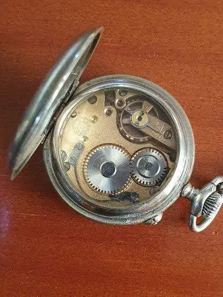

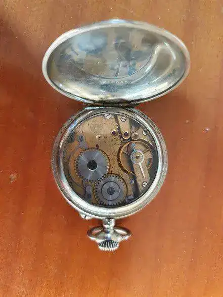

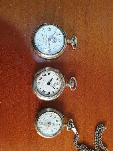

Feliz Navidad y saludos para todos. Suelo viajar a la habana y soy aficionado a la relojería, compré allí estos tres relojes poco a poco, uno cada año, y tengo dudas que quiero compartir con ustedes, por si me pueden ayudar, son relojes que necesitan limpieza pero en general están bien y funcionan, mis dudas son, a uno la cuerda le dura unas quince horas, otro casi 20, no llegan al día, yo creo que deben estar reparadas en habana donde todo se repara, me gustaría saber que tamaño de cuerda o numeración deben llevar estos relojes, yo he visto que hay varios tamaños de cuerda para roskopf pero no se cual es la que debería llevar cada uno de estos, algunas van en mm y otras por numeración, cual es la buena para estos? yo creo que me voy a atrever a cambiarla yo mismo, está el pequeño de 38 mm uno de 43mm y otro de 45 mm, y la otra pregunta es cuando debe durar la cuerda si lleva la que debería llevar, muchas gracias.

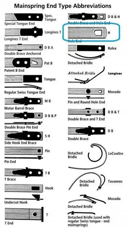

Por cierto, ya mayoría de los Roskopf llevan la cuerda con ojal en vez de ganchito.
Sería la H :

Gracias Alvaro por su respuesta, como le digo soy aficionado nada más, he visto cambiar cuerdas alguna vez, en Habana la vi cambiar una a uno de estos a un señor con una destreza admirable me explicó como hacerlo, otra cosa es que yo me atreviera y otra es que el señor puso lo que tenía. Entonces debería saber el calibre y con este determinar la cuerda, el caso es que no se el calibre...y cómo determinar la cuerda desde el calibre, de todos modos muchas gracias por contestar un saludo desde Valencia España.
Buenas,
haría falta aunque sea medir el diámetro de cada movimiento,
y colocar una foto con detalle de cada uno, o sea, con buena resolución.
Si el relojero no lo sabe, también hay fórmulas para calcular las medidas de la cuerda que corresponde a ese barillet.
O propocionar, con el diámero del movimiento, las medidas de la cuerda vieja que tiene,
no es garantía de nada, pero se puede ir arrimando algo ya.
Álvaro
