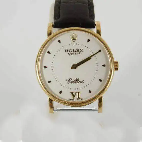

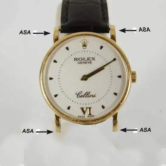

Apreciados compañeros de foro, les saludo muy cordialmente. En primera instancia les agradezco el hecho de tener a bien mirar este post. En esta oportunidad traigo un planteamiento que a mi manera de ver; merece dar la debida consideración. Qué singularidades debo tener en cuenta cuando cambio la correa de cuero de mi reloj por un armys manilla metálica. A fin de tener yo la capacidad de expresar con precisión mi formulamiento veamos esta imagen.
Tome el lector en cuenta que he descrito en la anterior imagen a qué me refiero cuando apelo al término “asa” . En muchas partes de habla hispana se les llama asas o patas a la sección de la caja del reloj de la cual se sujeta la correa o el armis.
Como es ostensible en esta ocasión estamos hablando de una caja que tiene forma redonda o circular. Tenga el amable lector en cuenta que la correa y el reloj se sujetan mediante un pasador. Imagen que les presento seguidamente.

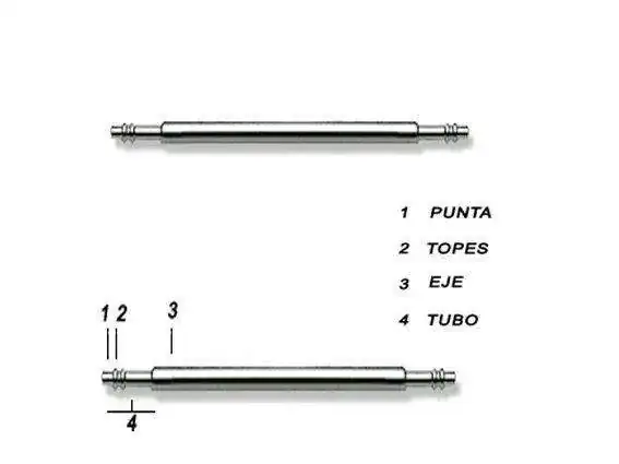

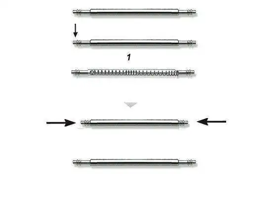

Y ahora a manera de ilustración les comento que dentro del tubo del pasador hay un resorte, el cual siempre mantiene fuerza de expulsión sobre los dos ejes y que los mismos tienen en las puntas internas un tope por dentro del tubo; y que las terminaciones del tubo tiene menos diámetro para que los ejes no salgan por completo del tubo. (defelxión angular)

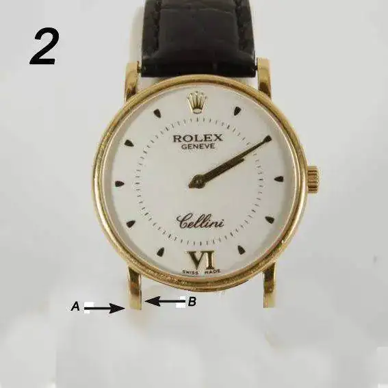

Es muy claro que la punta del pasador entra en un agujero o hueco que tiene el asa (b de la siguiente imagen) el cual está “cerca” del final del asa (A De la imagen siguiente). Le ruego al amable lector que tome en consideración la imagen subsiguiente.
( Si vosotros quereis podemos hacer un post sobre el tema de los pasadores)
El pasador al estar instalado ofrece una línea recta entre los dos agujeros de las asas; por consiguiente si tenemos en cuenta que la caja es circunferencial; el punto medio entre las asas y la caja es representativamente menos al de los extremos.
Fíjese que el espacio a es mucho más grande que el espacio b. Entonces cuando la correa es de cuero hay varios punto a tener en cuenta.
1. El cuero generalmente es más delgado que el metal. Por ende las asas de la caja pueden verse forzadas; cosa que puede ocasionar la ruptura prematura de las asas cuando se le coloca en vez de cuero un armis

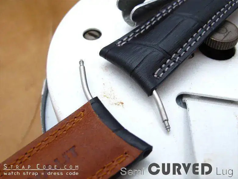

Volviendo al post inicial, existen pasadores curvos para esos casos en que la distancia entre la caja y el centro del pasador es insuficiente.

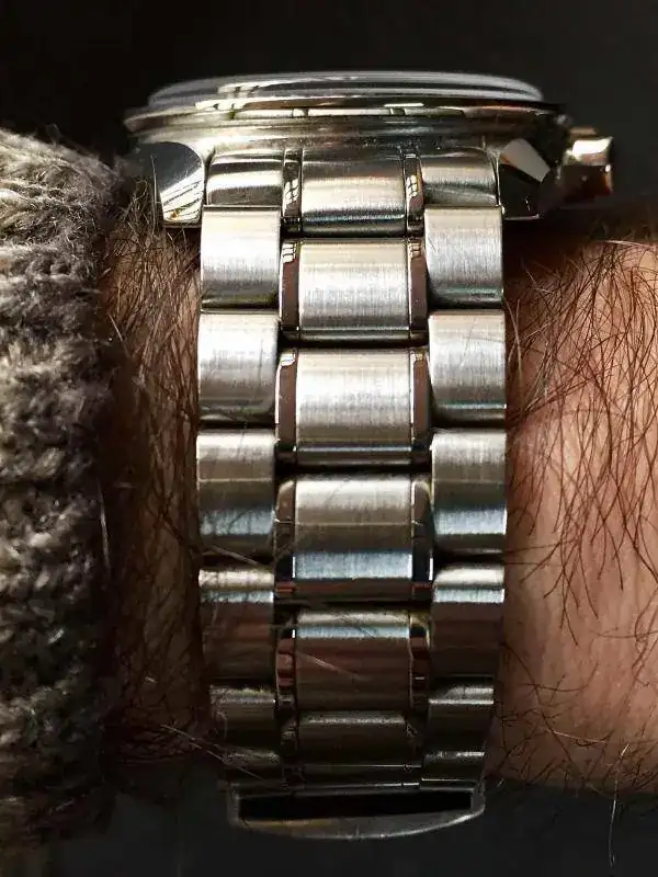

Hay brazaletes con end link que se ajustan a la caja, estos quedan fijos y es el resto de eslabones el que "bascula", así no afectan en nada al pasador; no así en el caso de la correa, que sí fuerza la parte central del pasador si ésta roza con la caja, además de rasparse contra la caja.
Yo soy de los que prefiere brazalete casi siempre (la mayoría de mis relojes son divers), pero en el caso del ejemplo usaría correa. Un brazalete sin end link no me parece que quede muy estético, emho.

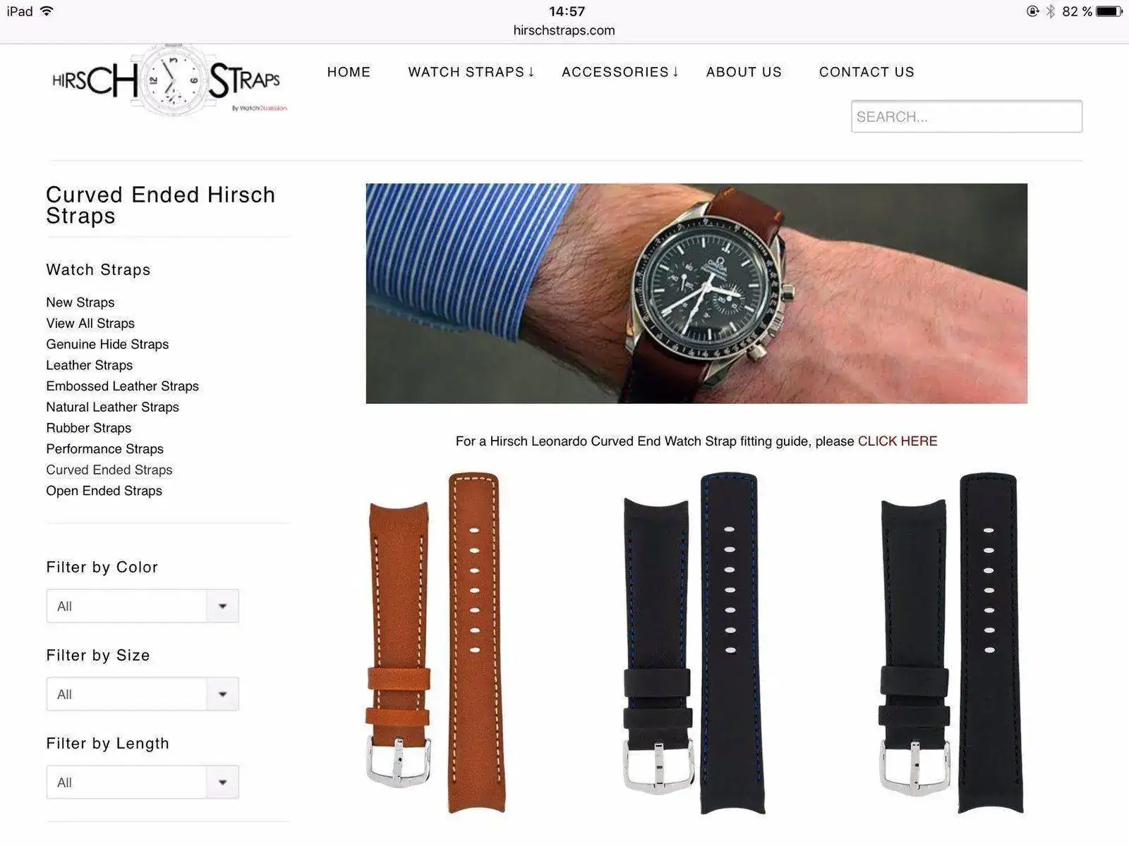

Sí que he visto correas de piel con adaptadores para "acoplarse" a la forma redonda de la caja. Busco alguna foto y la cuelgo.
Mira, en esta imagen se ve perfectamente: los pasadores son curvos, para que pueda acoplarse perfectamente a la caja:
