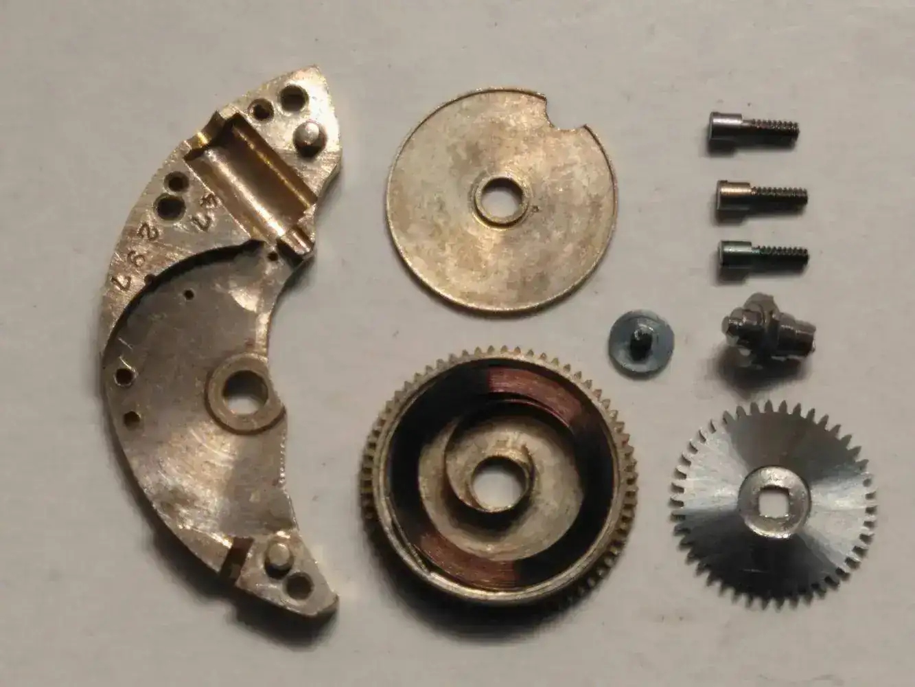

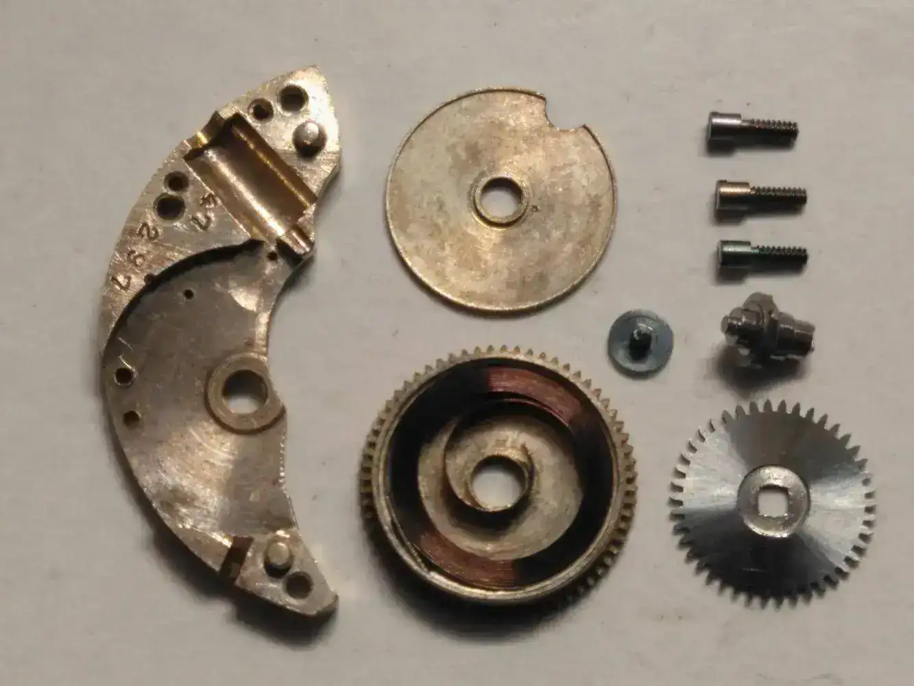

Como ampliación a lo que ha comentado Manolo, si hay al menos un automático que lleva tope en la cuerda, el primer auto de la historia, el Harwood, basado en un movimiento AS, y lo sé porque lo estoy toqueteando. En cuanto al resto como ha dicho Manolo, la cuerda no tiene fin cuando llega a cierto punto para evitar que parta o rompa alguna pieza.
Foto del cubo del Harwood.
Ver el archivos adjunto 840017
