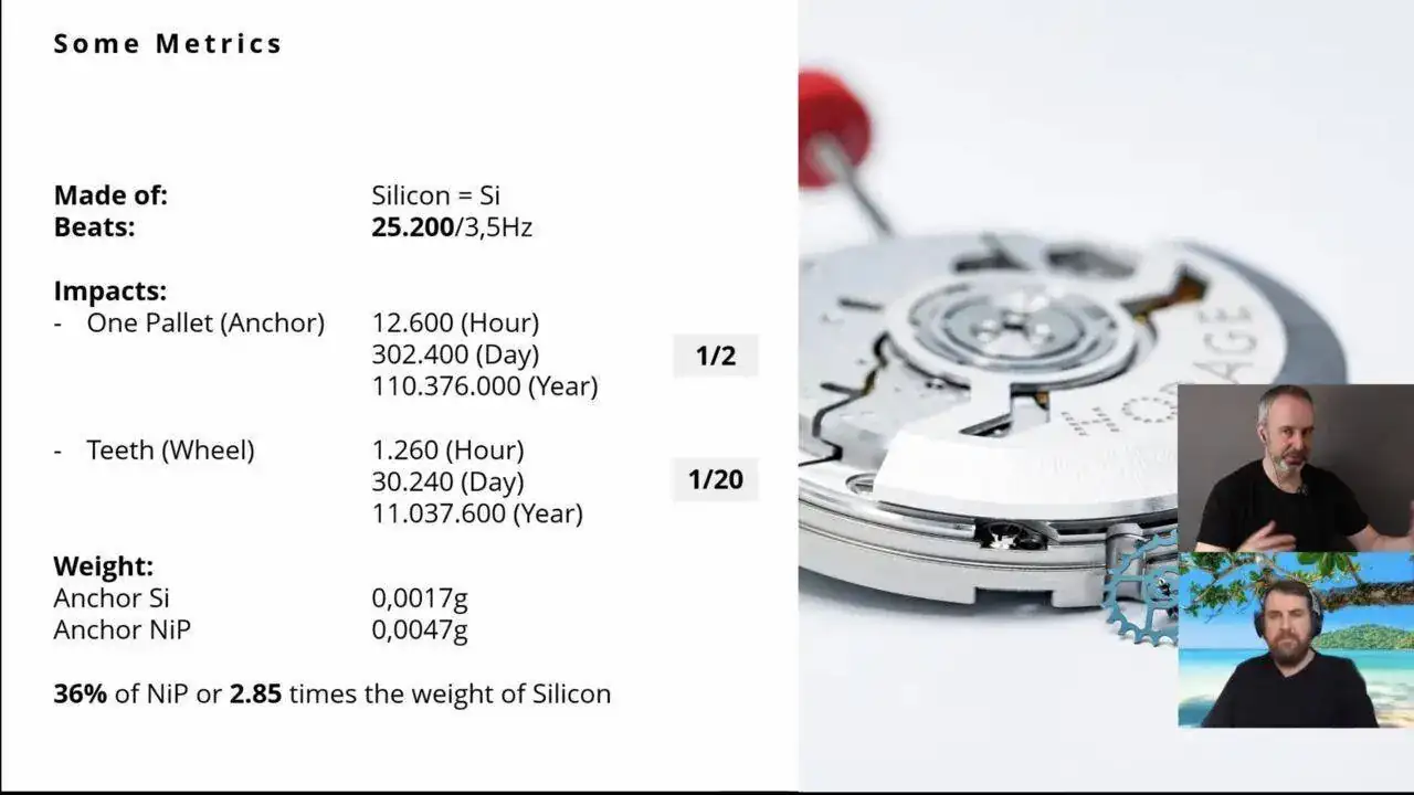

Yo sé estas cosas porque en los directos de horage con los ingenieros ellos explicaban claramente que al usar el escape de silicio la amplitud bajaba más en las mediciones porque al ser 285% más ligero la necesidad de energía es mucho menor por lo cual aumentaba drásticamente la reserva de marcha y bajaba drásticamente la tensión sobre el tren de engranajes…

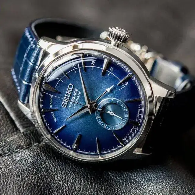

No tiene nada especial, el movimiento es el 4R57A, lo que pasa es que se vé como carga. Supongo que casi todos lo hacen igual.
El Star light es este. Segun le de la luz parece que miras el cielo, mas que un coctail llamado así la verdad. La reserva de marcha de 30h la he conseguido con 20 vueltas aprox , 15 las 20h. Entiendo que con 25 vueltas está completamente cargado. Y ya que lo he cargado me lo voy a calzar. Este es uno de los que no suelo dar cuerda, y me gusta ver como sube en un paseo etc. Entretenido.🙂
El Star light es este, segun le de la luz parece que miras el cielo mas que un coctail llamado así la verdad. La reserva de marcha de 30h la he conseguido con 20 vueltas aprox , 15 las 20h. Entiendo que con 25 vueltas está completamente cargado. Y ya que lo he cargado me lo voy a calzar. Este es uno de los que no suelo dar cuerda, y me gusta ver como suve en un paseo etc. Entretenido.🙂

Interesante reloj… uno así me haría falta a mi para comprobar con una gran exactitud la eficiencia del bobinado de la palanca mágica, de toda manera si lo coges de zero, ósea totalmente parado té has fijado en cuanto tiempo sueles llenarlo de energía al 100%?
Desde cero absoluto 25 vueltas.
