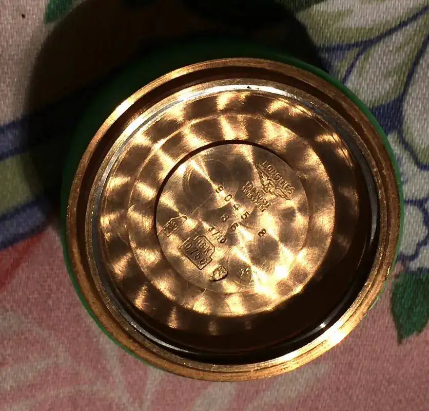

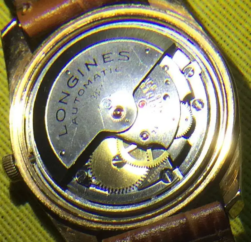

Bueno este es el longines coquest en cuestion tras decidirme a abrirlo me he encontrado esto pero no se a que corresponde cada numero alguien que me lo aclare, calibre, nº de serie ect.

En la foto del movimiento no se ve, pero en algún sitio tapado por el rotor aparecerá el número 291, que es el que corresponde a esa máquina... salvo que sea una de las cosas raras que hizo Longines de vez en cuando y entonces sea un 294. En cualquier caso, es un 29X, movimiento manufactura de Longines de muy finales de los cincuenta y principios de los sesenta.
Sustituyó al 19 y fue sustituido por el 34x/35x.

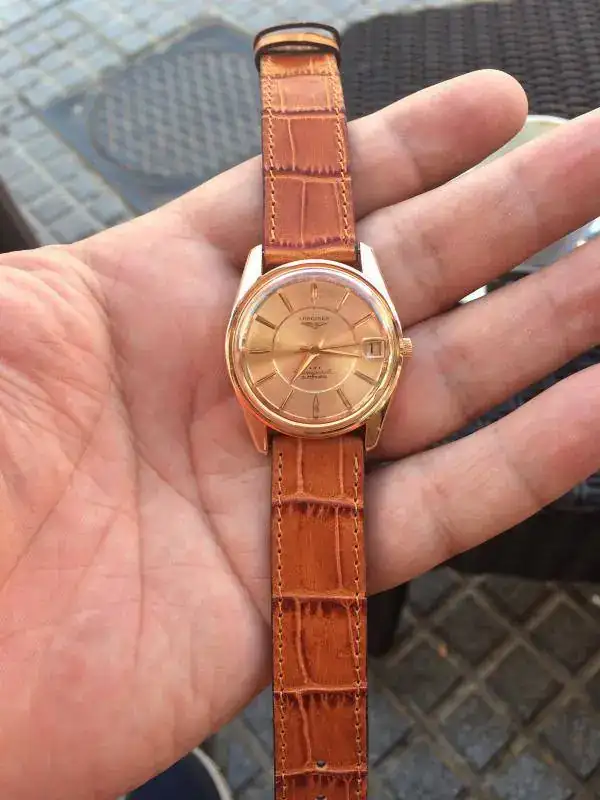

El tuyo es un ejemplar muy bonito, con un dial estéticamente muy moderno, por decir algo. Los marcadores y la grafía son los habituales de Longines en la época, pero ese aro resaltado hace que el reloj parezca mucho más moderno. Creo que ya había visto antes un dial como ese, pero no pude encontrarlo cuando preguntaste la primera vez por él.

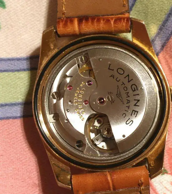

Pues he visto muchos 291 en imagenes buscadas del google y si se ve la misma maquina pero este mio no veo por ningun lado el 291 ni 294 he visto el numero de seri dejajo de un engranaje pero no se termina de ver completo tampoco. y como digo el 291 nada. dejo una foto

El numero 291 deberia estar justo debajo del volante en la parte inferior , mira con una lupa.
he mirado con una lupa por todos lados he tomado fotografias por todos lados y nada.
