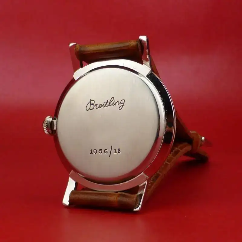

Cuán "verdadero" es este Breitling? Ref:1056/18

No lo se, pero he estado a punto de pujar por el en ebay, se me ha escapado por presupuesto, pero es precioso.
Salu2
hola, Diegasmus, bienvenido.
A mi me parece que quien ha "dibujado" el 1056/8 trasero le ha temblado un poco el pulso .....
y no lo ha escrito paralelo al "Breitling" que tiene encima, que a su vez le ha quedado un poquito deficiente: la "t" no tiene la altura de la "l" (ésta se le ha ido un poco para arriba...), la segunda "i" le ha quedado más pequeña que la primera....

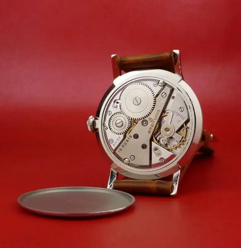

Y cuando vas a mirar la máquina, se aprecian muchas marcas de intentos de abrirlo hechas por un manazas...
Me supongo que todo eso lo habrás visto ya.
Es un AS1130 y el puente tiene un tono sospechoso. Yo andaría con pies de plomo.
Por lo demás. Es un vintage precioso.
