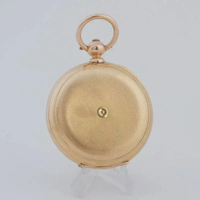

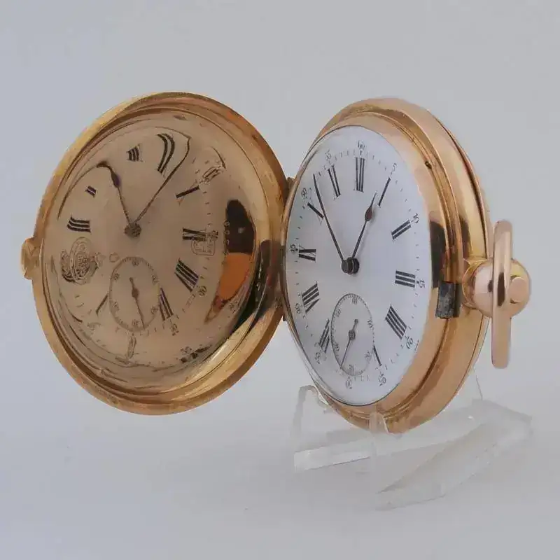

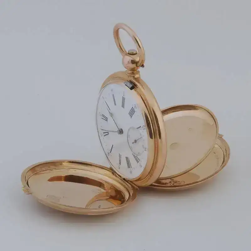

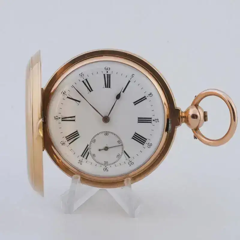

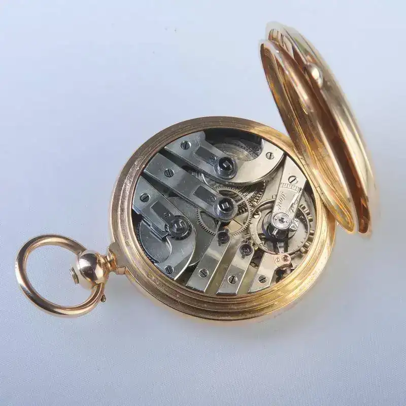

Hola aquí os subo el reloj de marras, ese que aun siendo una maravilla estética y una maravilla y media en técnica, nadie se adjudica su auditoría con una firma, salvo por un sello en la caja, por no se que extraña razón, semejante trabajo no lo hace un cualquiera y si encima le añades su cuerpo de oro de 18 kilates y saboneta pasa a otra liga, pero ¿que liga? ¿quien es el equipo que pario a esta bestia?, en fin hablaré lo que conozco de ël y veamos si alguien de aqui reconoce a su creador.

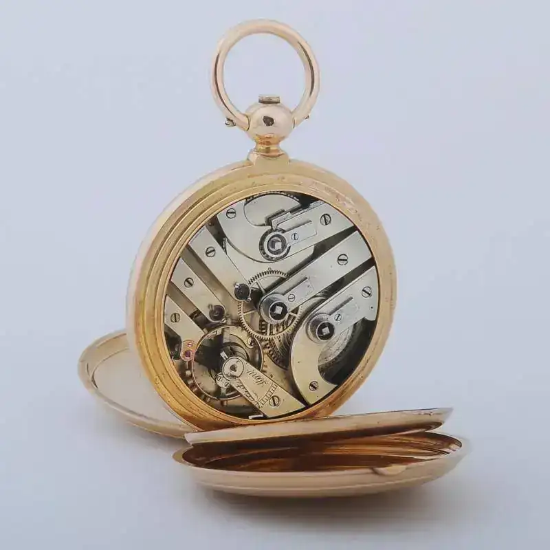

Un reloj de oro con escape de cronometro a detente con helical spring ya lo conocemos y son tipo Arnold o inglés, un escape crono con escape a detente pivotado tambien, el spring es plano, pero este riza el rizo y une el escape inglés o de Arnold con el ginebrino o pivotado, es decir, a un muelle o espiral helicoidal con detente le unen la pivotada osea, la detente en vez de ser un espadin unida a la platina con un tornillo la suavizan colocandole otra espiral mas pequeña al espadín sobre otras dos gemas que le da una suavidad y una elegancia superior, (los muy puristas prefieren la inglesa pero yo si la espiral es helicoidal pienso que la pivotada es mejor) aparte de ser una complicacion mas para este tipo de escape.
Cuando el reloj esta apunto su exactitud es pasmosa perdiendo al dia unos pocos segundos y a la vez su sonido es espectacular.
ya no os meto mas rollete y paso a mostrar la pieza pidiendo a los entendidos en ebauches y sellos a ver si pueden ayudar a desvelar a su hacedor.
Gracias por leer y aqui os dejo las fotos de esta maravilla de 54 mm de diametro y 125 grms de peso.

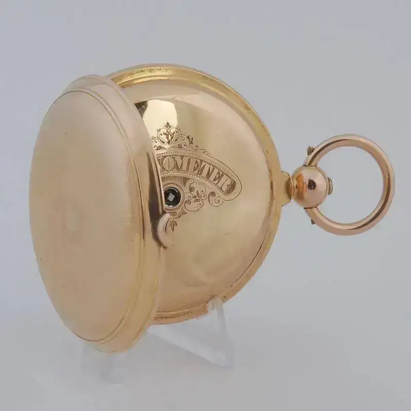

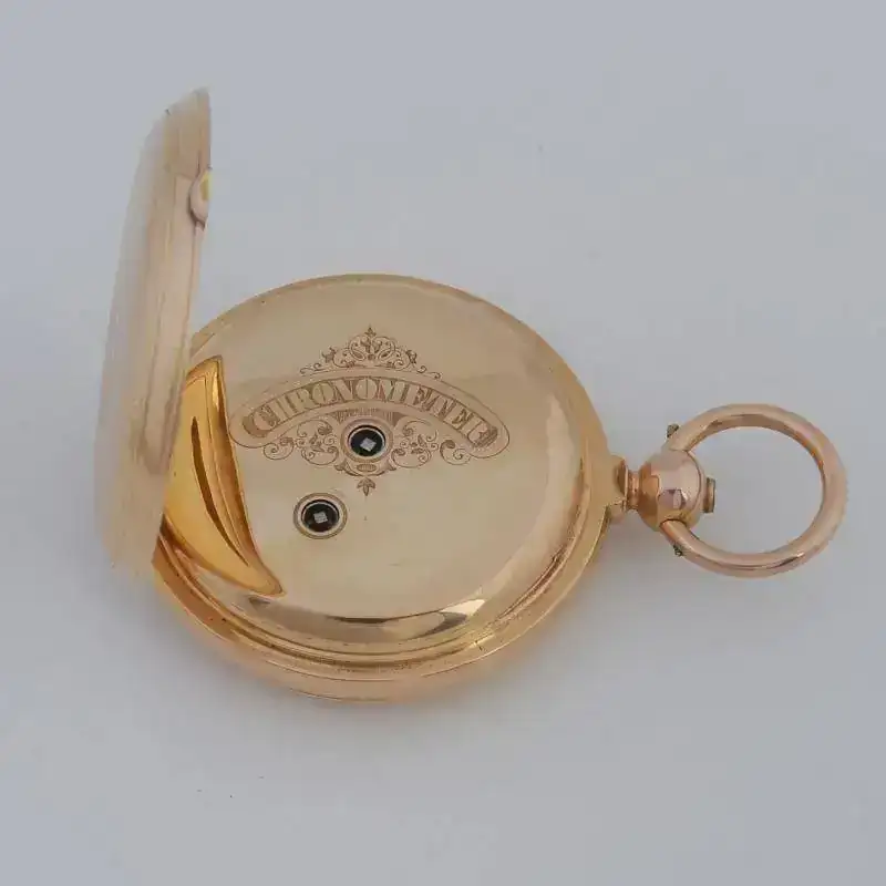

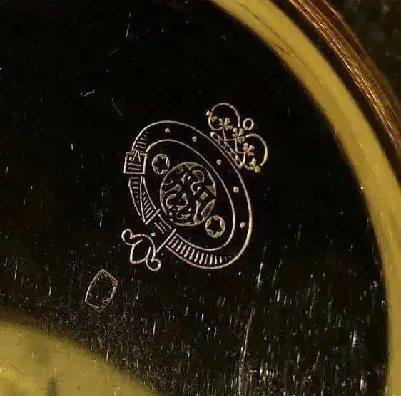

Las dos últimas son los sellos por si ayudan a averiguar algo de él.
Gracias por llegar hasta aquí, todos los comentarios buenos o malos serán bien recibidos, los buenos serán mejor recibidos eso si.

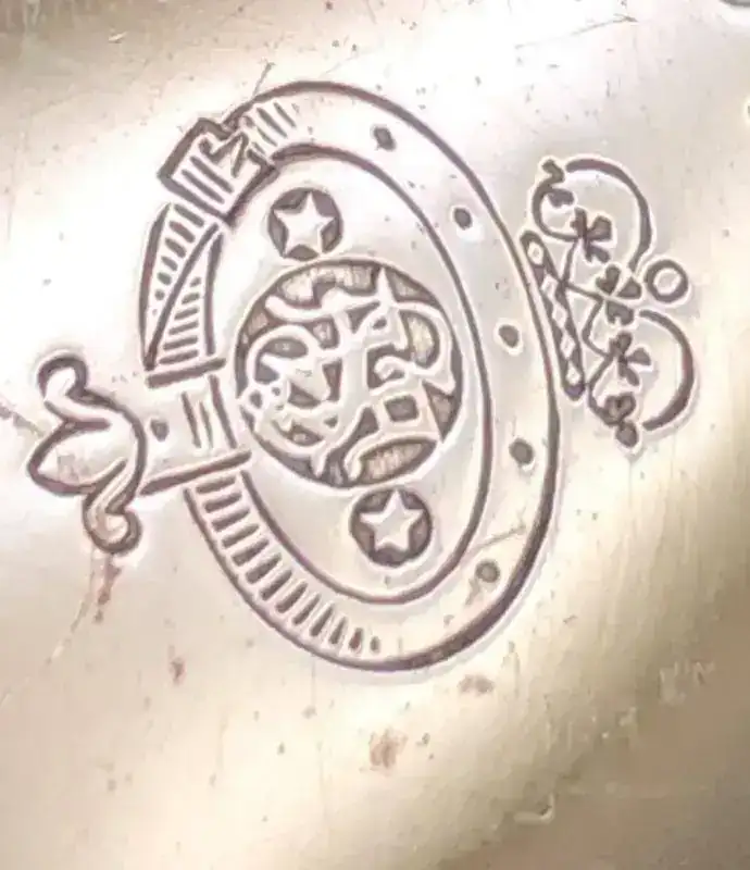

Julio, y si fuera el escudo de alguna ciudad Suiza ?. Doy por sentado de que conoces la figura de la cabeza de Helvetia.
[h=3]Dieciocho quilates de oro[/h]El símbolo suizo de oro de 18 quilates era la cabeza de Helvetia, la personificación nacional femenina de Suiza, que también se llama la Confederación Helvética (CH) o Confederación Suiza. El nombre se deriva del nombre de los antiguos pueblos de Suiza antes de la conquista romana, la Helvetii. La figura femenina de Helvetia apareció durante el desarrollo de una identidad nacional suiza en el siglo XIX, y Helvetia apareció en monedas y sellos después de la fundación del estado federal de Suiza en 1848.

Precioso reloj , una belleza y rareza , unos puentes poco comunes que nos dicen : que solo un gran relojero puede haber detrás del movimiento.
Gracias Tempus creo que es una pieza muy sobria y a la vez compleja, de Le Locle casi seguro que es , lo demás esperemos que alguien sepa de sellos, del relojero doy por supuesto que era bueno o muy bueno.

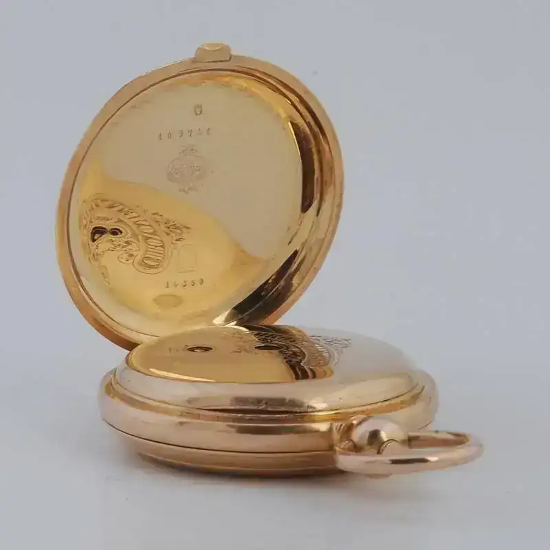

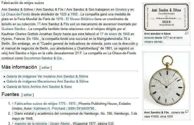

es un bastante inusual Ami Sandoz & Fils, la época debe ser como de 1870-80.

bien pudiera ser el numero de serie, el de la tapa.

Una gran pieza con una distribución de puentes muy estética
y un mecanismo de gran precisión.

Para mi la firma Ami Sandoz podría no ser la del fabricante ya que realmente los
dos relojes de subasta son el mismo y los dos son muy parecidos al tuyo
pero tienen diferencias uno en los contrapesos del volante y otro en que
no lleva raqueta el de Ebay.
Te dejo a un enlace donde hay uno mas parecido al tuyo con otra firma
y encontré dos mas con otras firmas distintas.
https://lacotedesmontres.com/Enchere-No_28549.htm
los otros buscare la forma de ponerlos.

Buenas noches, primero Alvaro gracias por las molestias de buscar y tu buen hacer, sigo creyendo que el quitz de la cuestion sigue siendo ese diabolico sello, digo diabolico por lo que nos esta haciendo rebuscar. Ami Sandoz tiene las iniciales del sello y la maquina el estilo creativo de la firma, pero no vi ese sello en sus cajas.

Éste me parece que es -o tal vez no-, en esencia, el mismo movimiento:
https://romanovrussia.com/antique/kkwatch/
Hay algo que no me termina de cerrar de ese sello en el interior de la tapa.
Ninguno de los que vi tienen eso, y, en cambio, muchos llevan la marca de Ami Sandoz en el dial,
y a veces, en el exterior de la tapa interna, grabado a buril, en una cursiva estilizada.
Ambos casos con numeración.
Y también, desde la primera vez que lo ví, algo me llamó la atención.
El tipo de grabado, y los elementos que conforman ese escudo,
como si estuviera el grabado totalmente fuera de tiempo, más reciente que el reloj.
Y los elementos del escudo, tomados de diferentes fuentes -o de otras manufacturas-,
para conformarlo.
Por lo menos ésa fue mi impresión.
Cordiales saludos
Álvaro

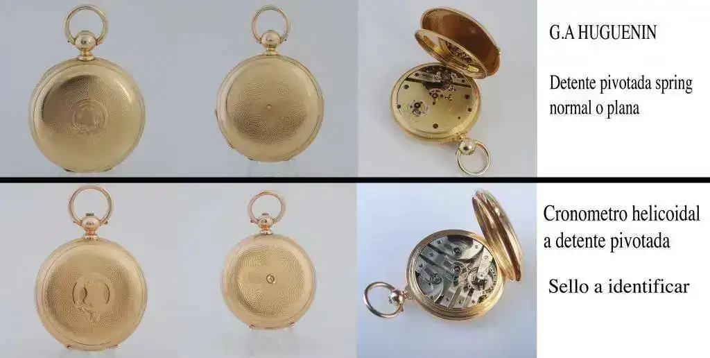

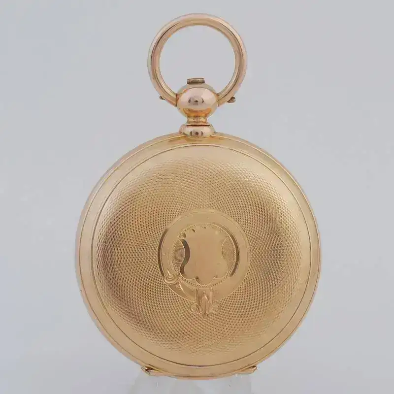

Hola Alvaro, ese guilloche y ese cinturon es muy tipico en las creaciones de G.A Huguenin dos de los mejores cajistas y medalleros del Jura y cuando lo vi pense en ellos, para mi la epoca y el estilo coinciden, subire la caja del otro que por cierto es tambien escape de crinometro a detente pero con el spring plano.
gracias
Hola Alvaro, aquí te pongo estas fotos para que veas las similutudes entre ambas cajas, ambos son cronometros a detente pero el esqueleto es helicoidal y el otro el spring es plano, a ver si salimos de dudas y aclaramos esto un poco.
Desgraciadamente por la caja, poco, porque he visto muchas cajas con los mismos motivos grabados, detras y adelante,
en plata, oro, de esa época y mucho más recientes.
Los cajistas eran y son una especie distinta de los fabricantes de relojes.
