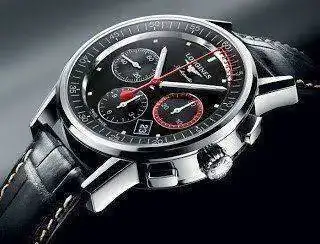

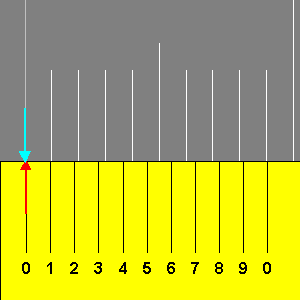

Hola gente, queria compartir este ingenioso sistema aplicado a los relojes. Hace unos dias encontre una edicion especial de una revista donde se menciona un par de relojes Longines "Noniusskala" que traen Vernier incorporado a la aguja del cronografo, para asi incrementar la precision en la lectura. Por ejemplo, podemos obtener lecturas del orden de la decima de segundo. El Venier es una escala utilizada en muchos instrumentos de medida como ser calibres y tornillos micrometricos. Abajo se ve una animacion de su principio de funcionamiento, que depende de la capacidad natural del ojo humano de diferenciar dos segmentos alineados de otros levemente desfasados.

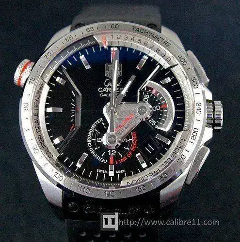

Existen otras marcas que incorporaron/an este sistema a sus chronos aunque la mas conocida sea Longines. Ahi les dejo un par de imagenes del tipico chrono con Vernier.
El sistema de TH Grand Carrera difiere levemente del de Longines, aunque su principio de funcionamiento es el mismo.
