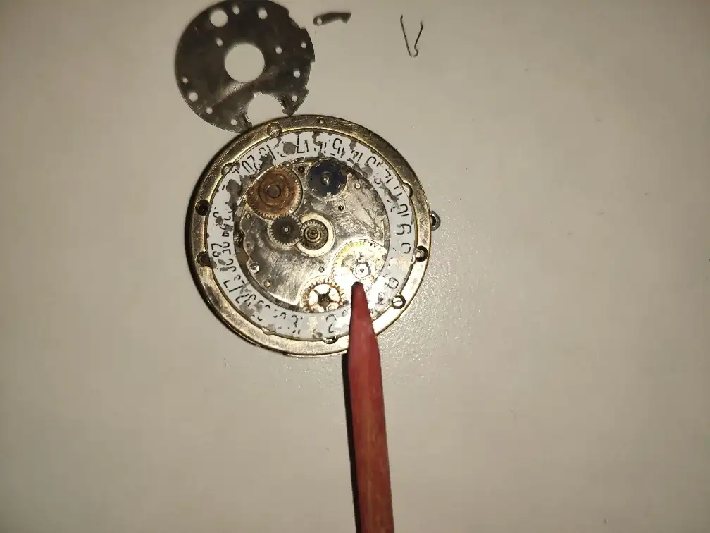

En la foto que te envío de una vieja valjoux 7753 que restauraré, puedes ver el juego de dos engranajes q te digo. A veces el grande, que mueve al pequeño, se suelta de su eje, o simplemente se da de si y deja de girar, haciendo que tampoco gire la aguja de las 3. Esto puede darse por muchos factores, como por ejemplo una falta de mantenimiento. Saludos
