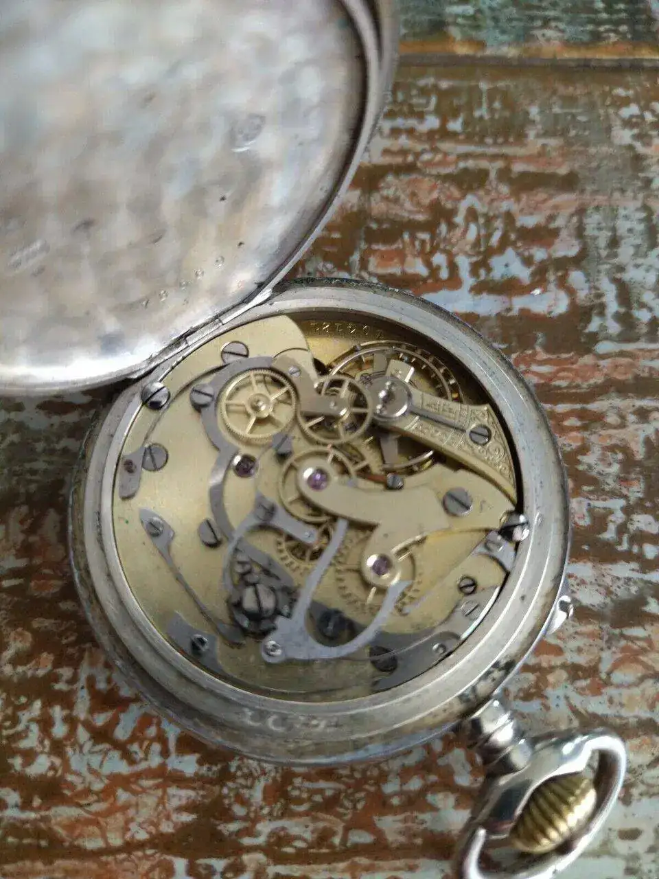

		Hola a todos. Estoy liado con un crono de bolillo que cuando activas el crono, se para. El motivo de que se pare, es que dado que en la rueda de escape lleva otra rueda que activa la rueda central. El caso es que cuando pulso el crono, el elipse se sale del ancora y se atranca. Antes, desmontaba el volante para colocarlo en su sitio, ahora ya no me hace falta quitar el volante, le muevo con un aceitador el ancora y se coloca en su sitio y continua andando. Recuerdo que me ocurria tambien cuando sin tener puesto el crono, al darle un movimiento brusco, a veces tambien le ocurria. El beat error parece estar bien.
El movimiento es este. Alguna idea?
Gracias y un saludo.
