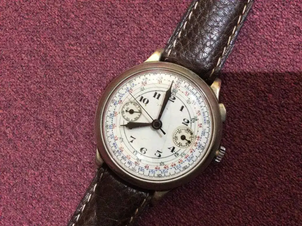

Buenas tardes, soy Franc de Barcelona.
Tengo un reloj cronómetro mecánico monopulso "vintage", con máquina Valjoux. Adjunto 3 fotos.
Llevo tiempo siguiendo este foro de relojess y como veo que a parte de amar estas pequeñas maravillas aquí hay profesionales muy expertos querría que me diesen su opinión y ayuda sobre 2 temas: quiero conocer el fabricante y quiero restaurarlo.
1) Fabricante. En la esfera de porcelana leo (con lupa) cerca del centro unas 2 letras y media de lo que parece ser jn nombre de 6 o 8 letras. ".....ON....". Me bajé un listado de 250 fanricantes suizos vintage y me pareció que podría ser LEONIDAS (comprada por Eduard Heuer, más tarde TAG HEUER) o LONGINES. Envié sendo mails a las centrales en Suiza, Longines me dijo q se lo debo enviar pero no me garantizan nada, TAG dice que posiblemente sea un modelo suyo pero tampoco está seguro,...., en esa época Valjoux montaba máquinas en muchas cajas. Alguna idea?
2) restaurarlo. Querría que me reihiciesen la esfera, pero desearía saber con certeza el nombre de la marca. Y querría cromarlo. Posiblemente pintar agujas y limpiar maquinaria. Me lo aconsejan?, coste?, algún especialista recomendado?
Pués eso, he recogido mucha información, catálogos viejos, modelos parecidos, pero no salgo de dudas.
cualquier esclarecimiento será bien venido.

Ante tu idea de la restauracion.... La respuesta:
Ni se te ocurra tocar la esfera... Esta perfecta para la edad que tiene. De porcelana sin pelos...
Las agujas... Lo mismo. Limpiarlas y no tocarlas. Tienen un pavonado estupendo.
La caja... Es de plata por lo que con una buena limpieza te quedara de museo. Ni se te ocurra cromarla.
La maquinaria limpieza y puesta a punto...
Son solo consejos.. El reloj es tuyo. Pero si haces lo que comentas lo arruinaras definitivamente.
El reloj es estupendo. Probablemente la maquina sea una Valjoux. Ahora no tengo tiempo para buscartela. Pero algun companero seguro que te echa una mano.
Sobre la marca no le des mas vueltas. En esa epoca había cientos y no todas firmaban las esferas.
Enhorabuena por el reloj.
Precioso crono monopulsante. Yo la esfera la veo fenomenal, me resulta muy misterioso que esté tan bien y que lo único borrado sea el nombre. Parece cosa de película de espías.
Lo que le haría sería un servicio y total para ponerle un nombre que nunca sabrás si es el que tenia o no en origen lo dejaría tal cual.
Precioso crono; te felicito :ok::
Suscribo tanto los consejos detallados de nuestro compi Gotzon como la versión express de Zappp: un buen servicio al calibre y punto; el resto difícilmente te lo van a dejar mejor. Ya sabes lo que decían aquellos humoristas "Si hay que ir, se va; pero ir p'a ná es tontería" :D
Yo opino lo mismo que los compañeros, La esfera, las agujas ni las toques. Porque están en excelente estado.

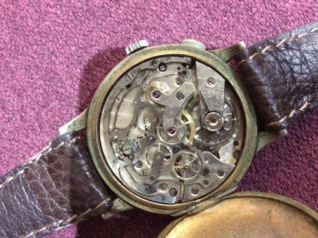

Referente al calibre decirte casi con toda seguridad de que se trata de un poderoso Valjoux 22, version del año 1928, muy buscado y cotizado.
Enhorabuena y que lo disfrutes

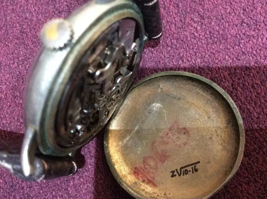

Despues de mirarlo un rato. Estoy casi seguro que el tuyo es un Valjoux 22 GH.
Por cierto... Parece que le falta el rubì de la rueda de escape.

Yo creo que tienes una joya. Creo que el ON es de Longines, no de Leonidas. Mucho cuidado con quién le mete mano a ese reloj, y como te han dicho, nada de tocar esfera, se ve en muy buen estado.
Reacciones: PREDIKATOR
Guau, fantastico reloj....:clap: Bienvenido a este rincon Predikator. A veces, las grafias, al desprenderse dejan una pequeña sombra, que se puede ver mirando con una lupa de medio-lao.
Como te han comentado, la esfera esta fantastica. Tienes un relojazo, enhorabuena......:ok::
