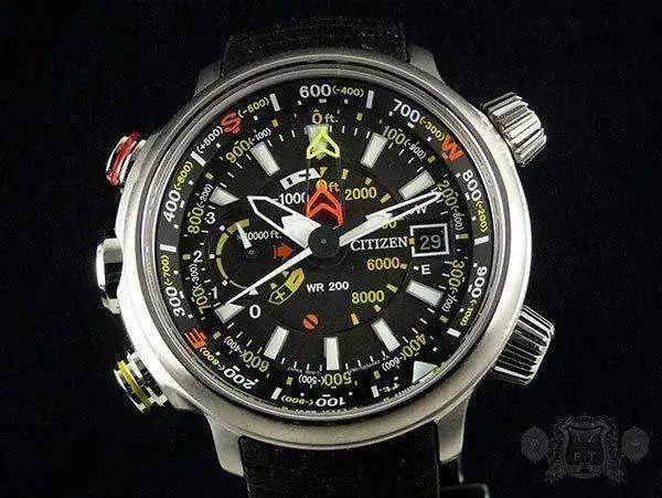

Este que tengo no es un diver puro 100% pero si es w.r 200m ..las dos coronas son roscadas pero los dos pulsadores de e la izda..uno para la brujula y otro para el altimetro,son dos botones normales...supongo que algo ha de llevar para que no entre agua.....supongo...

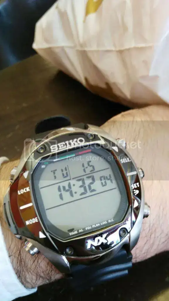

Seiko Computer de buceo y pulsadores sin ningun tipo de roscado...

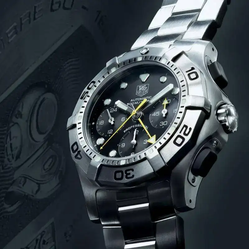

Tambien al Aquagraph de TagHeuer se le puede dar a los pulsadores:
