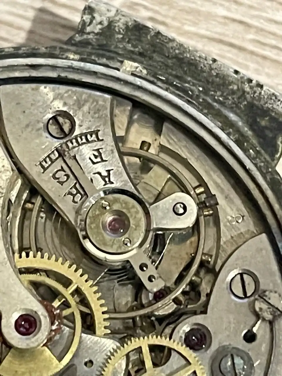

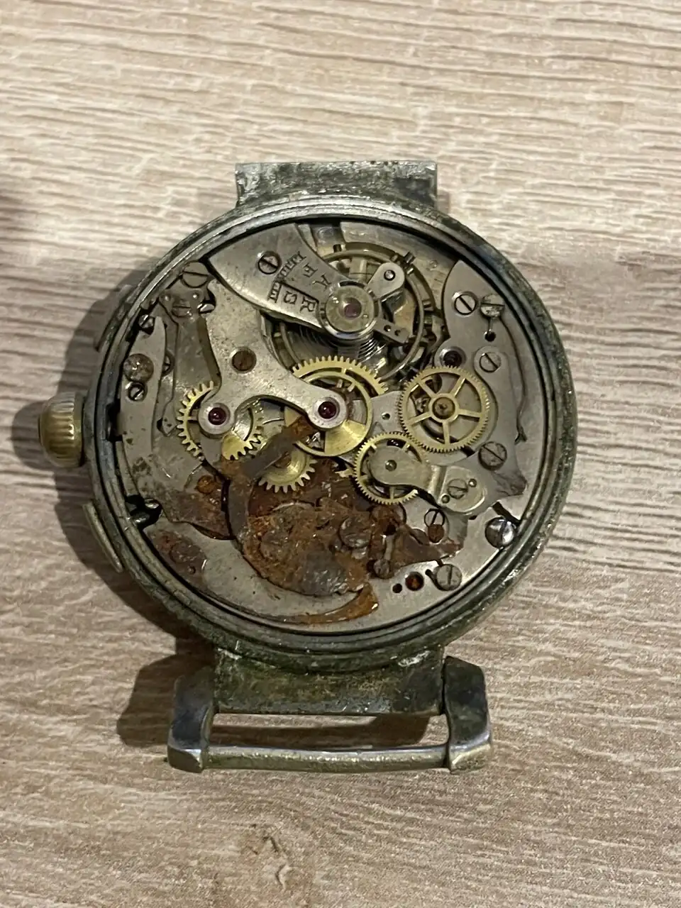

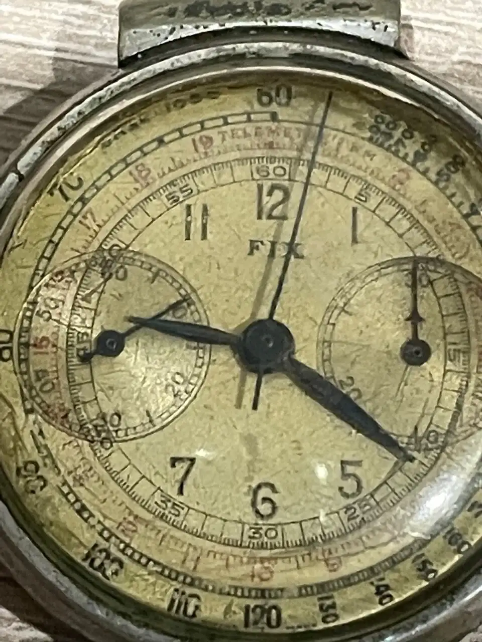

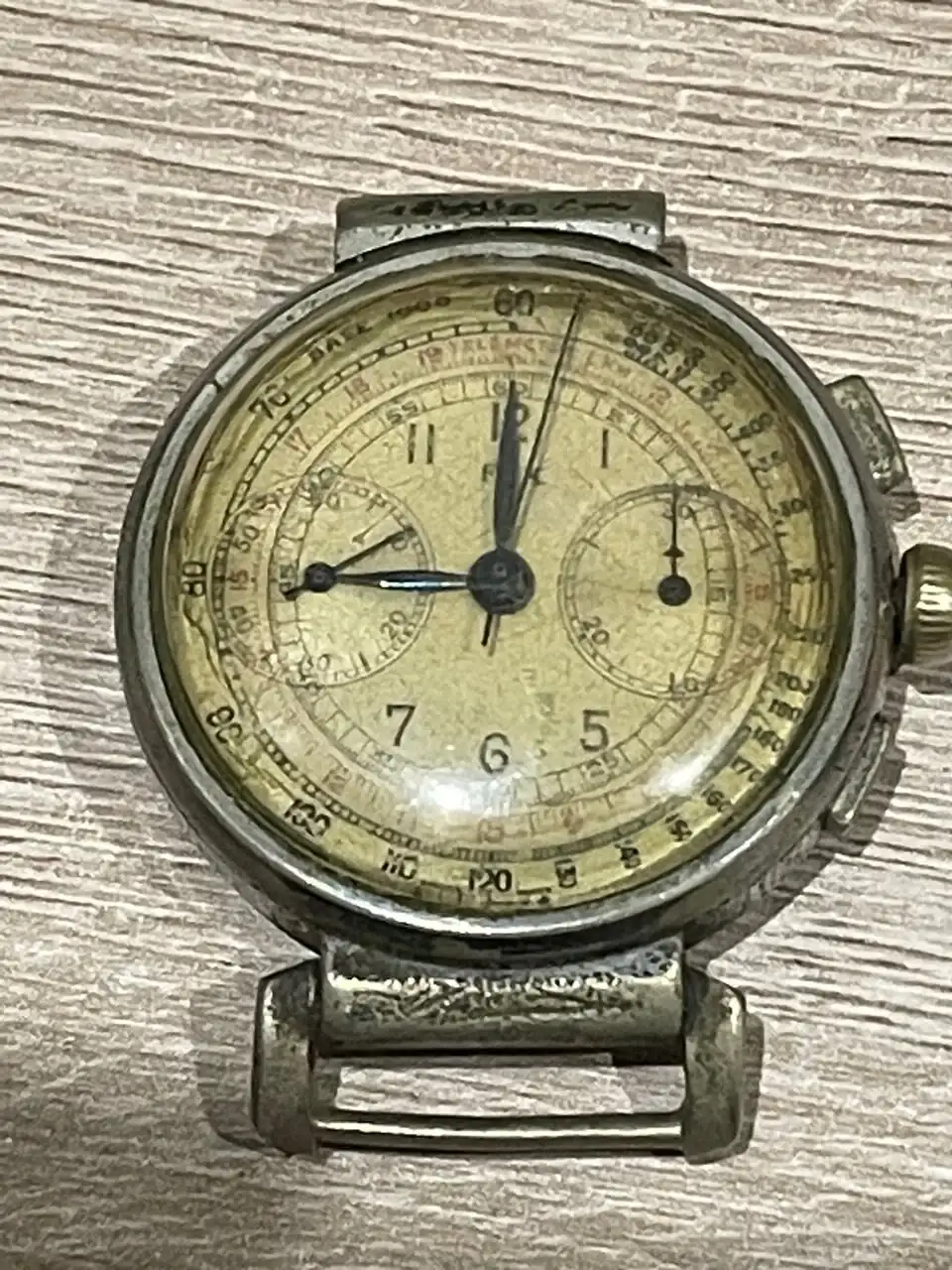

Hola a todos,
Me he hecho con este despojo, me gustaría identificar el calibre y fecharlo. Parece antiguo pero no he encontrado nada de la marca. Esta claramente oxidado, merece la pena darle una segunda oportunidad?
Gracias por las respuestas de antemano.

Buenos dias.
Landeron ¿48?.

Hola, ese calibre tiene una parte muy característica en el puente de la trotadora que solo lo tiene el Landeron 47, es un movimiento previo al 48. Según las fuentes que manejo se produjeron unas 13.500 unidades. Tiene función de reseteo directo con el pulsador de la corona sin necesidad de hacer la pausa. Tiene muchas equivalencias con el 48.
Cómo curiosidad la subesfera de los minutos no está perfectamente alineada con la tija y cañón de horas minutos y con la rueda de segundos, es algo característico del calibre también.

Hola CarburoMaster,
Muchísimas gracias, creo que lo reparare.
Reacciones: CarburoMaster
Si lo pudieras reparar y restaurar, seria una joya.
