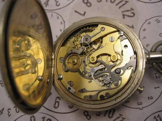

Además le falta una pieza, y me gustaría saber si alguno de vosotros sabe dónde la puedo conseguir. El problema es que no sé como se llama. Es el tornillo que hace de eje para las palancas. Pongo una foto sacada de la red con el movimiento completo.

Esta es la imagen de la red.

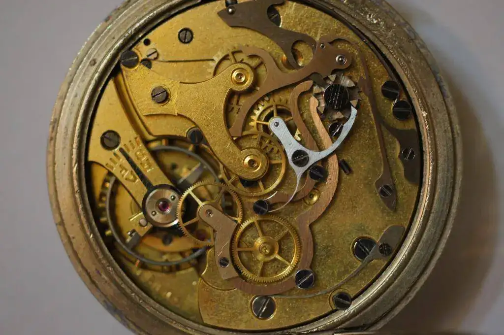

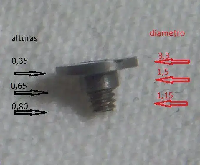

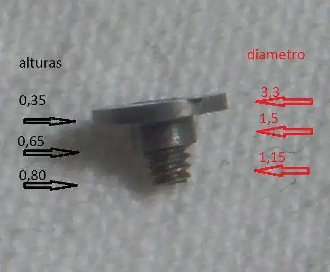

Hola compañero. Creo que el tornillo lo han perdido. El hueco está limpio. Lo tendré que mirar con más detenimiento. El mayor problema será encontrar otro tornillo igual.

por desgracia eso no es un simple tornillo.
debajo de la cabeza hay un cilindro y luego la rosca del tornillo.
El cilindro se utiliza para mover la palanca y hacer, lo que recuerdo sirve para ajustar la posición de la palanca.
saludos enrico
saludos enrico
Muchas gracias por mostrármelo. Sabe dónde puedo conseguirlo?
O, si no es mucha molestia, me podría decir las medidas.
Gracias.
No es exacto!
Es justo lo que necesita. desmonté de un crono para mostrar cómo debe ser.
saludos enrico
difícil de encontrar como el reemplazo
quizás por alguna movimiento rompió
Estas medidas son, espero que usted puede ayudar
saludos enrico
importante para el cilindro por debajo de la cabeza del tornillo
Se debe tener el mismo diámetro de la ranura de la palanca.
la palanca debe desplazarse a la longitud sin juegos
saludos enrico

Muchas gracias por el aviso. Me ha sido de gran ayuda. Pero creo que va a ser muy difícil hacer uno. O mejor dicho que me lo hagan, porque yo..... :-((
