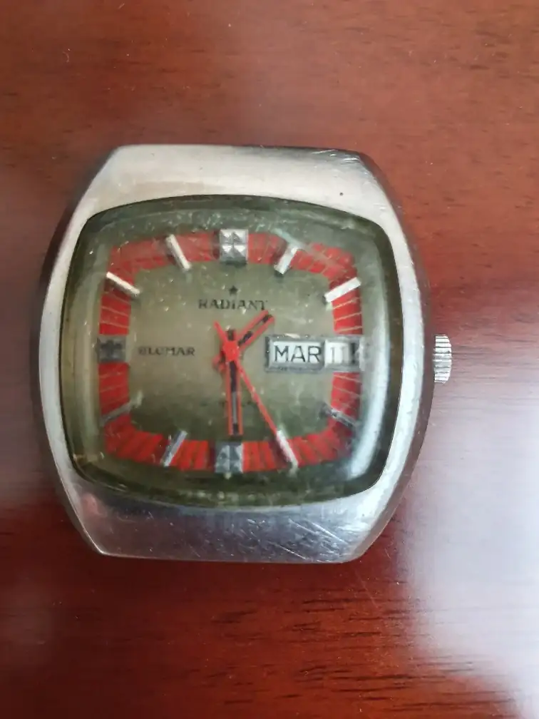

Tengo un radiant blumar con un valor sentimental importante. Lo primero que me gustaria es cambiarle el cristal para poder utilizarlo ya que está en muy mal estado, incluso tiene un corte profundo entre la 1 y las 2. Lo he llevado a un par de relojeros que no han podido/querido cambiarlo.
Mi pregunta es si hay repuesto de este tipo de cristal para poder comprarlo y así llevarlo a algun sitio que me lo cambien.
La caja aunque rayada si me atrevería a pulirla, y el reloj funciona bien.
Me encantaria poder usar este reloj que tantos años acompañó a mi padre.
Gracias.

el problema con los cristales de forma es justamente éso, la forma.
A veces se hace difícil dar con el que necesitamos, ya que hay variantes para una misma medida, incluso entre fabricantes.
La forma tampoco es tan extravagante, o sea, podrías dar con uno.
Los compas de foro te pueden recomendar alguna casa de fornituras donde buscar allá.
También hay personas que se dedican a colocar vender, hacer, adaptar y colocar cristales,
por lo menos, los hay por acá.
Te podrán solucionar el asunto haciendo uno nuevo o buscando alguno similar.
Los plexis se pueden pulir, no sé qué tan profunda sea la raya, pero en general, se podría tratar de quitar,
de todas formas vas a cambiarlo.
Generalmente esos plexis tienen una base redonda y se colocar en la carrura de la caja, por la parte de atrás.
Esos relojes venían generalmente con movimientos ETA 2778, 2788, o similares.
Además del cristal, te recomendaría que le hagas hacer un buen service, cada tantos años,
y vas a tener un reloj para toda la vida.
Saludos y suerte
