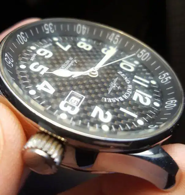

Resulta que tras bastante tiempo sin usarlo, el otro día rescaté de la caja mi primer reloj "serio", un ZWB X-Large Pilot con esfera en carbono y noté que el cristal está como empañado por dentro. Asustado y tras verlo detenidamente con la lupa, parece que es suciedad y no humedad :clap:, menos mal!
Mi pregunta es; ¿lo llevo a un SAT para que lo revisen y limpien o me aventuro a limpiarlo yo mismo? He de decir que he trabajado varios años reparando equipos de microelectrónica por lo que no es un problema el meterle mano al reloj. ¿Alguna recomendación? ¿Manuales o similares? Me he dado una vuelta por el foro, pero no he encontrado nada similar, sólo temas genéricos.

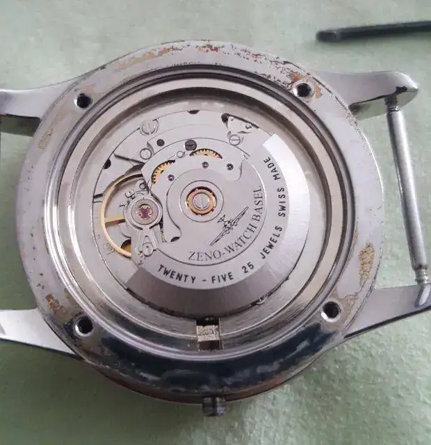

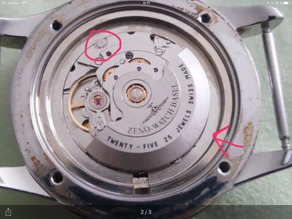

He sacado la tapa trasera y la tija tal y como me indicas y he intentado sacar el movimiento, pero no he encontrado forma suave de hacerlo (aparte de que no encuentro el portamáquinas, no se donde lo habré metido) por lo que he desistido hasta mañana, con más tranquilidad. Aquí la foto del paciente:
Preguntas de novato. ¿Esos restos en la caja como de pasta aislante o similares, son normales o debería preocuparme? ¿Debería limpiarlos para conseguir mejor estanqueidad al volver a cerrarlo? El movimiento está impoluto a simple vista, por lo que descarto que haya entrado algún liquido, aparte de que yo recuerde, nunca ha tocado agua más que un paño húmedo para limpiarlo.
Ver el archivos adjunto 423274

El portamaquinas es para que al sacar la tija esta esté bien paralela a la base. Una vez hecho da igual.
Ni idea sobre de qué pueden ser esos restos pero yo los limpiaría antes de volver a cerrar.
Entendido, lo limpiaré antes de cerrarlo. La tija la he sacado con mucho cuidado, pues es la primera vez que me meto en estos berenjenales y ha salido suavemente, me apunto el consejo de todos modos.
Ahora toca investigar la forma de sacar el movimiento sin forzar nada. Tiene pinta de estar enroscado o similares, pero tampoco tiene ninguna muesca donde colocar un útil de desmontaje. A simple vista está muy bien encajado y no tiene pintas de soltarse facilmente.
Yo los restos los limpiarla procurando no arañar nada y mirar la tapa para ver si lleva una junta plana grande o algo que haya podido provocar la suciedad. De todas maneras, aunque consigas limpiar el interior del cristal, solo has resuelto medio problema, porque ahora toca ver porqué ha entrado suciedad. Habrá que cambiar junta trasera y la de la tija.....

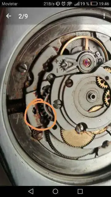

Un par de observaciones, la extracción de la tija, en posición de hora, pulsar con un destornillador, de forma que no se nos descoloque tireta, y piñones, la extracción de la maquina, no lo podría asegurar, al cien por cien, pero me da la impresión, que la maquina sale por delante.
Hola,
Para sacar el movimiento prueba a sacar estos tornillos
¿En un 2828 se saca la tija en posición de hora? Si es así he tenido mucha suerte porque he desmontado varios en posición de dar cuerda.
Perdón por inmiscuirme en el post pero el tema de la extracción de la tija me parece fundamental. ¿Como norma general se extrae en posición carga u hora o depende del movimiento que se trate?
Depende del movimiento de que se trate aunque es más frecuente la posición de puesta en hora.

He sacado los dos tornillos del movimiento, tal como me recomendó Albloux, pero nada de nada, no veo manera de sacarlo sin forzarlo o hacer palanca y como que no me da confianza.
He descubierto una pequeña muesca en la caja, que entiendo que sirve para sacar el frontal, he intentado abrirlo con un util plástico de desmontaje de telefonía móvil, pero nada de nada, no quiero forzarlo o marcarlo.

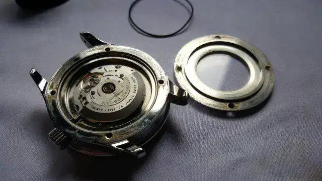

Los restos que aparecen en la caja, también están en la tapa, es como una pasta aislante o similares que supongo usarán cuando lo cierran para garantizar todavía más la estanqueidad.
La junta de la tapa parece que está en muy buen estado, sin "mordidas" ni sequedades, aunque eso lo deberá valorar el experto, no veo por ningún lado la junta de la tija, ¿será por eso que se ha manchado? Raroraro...

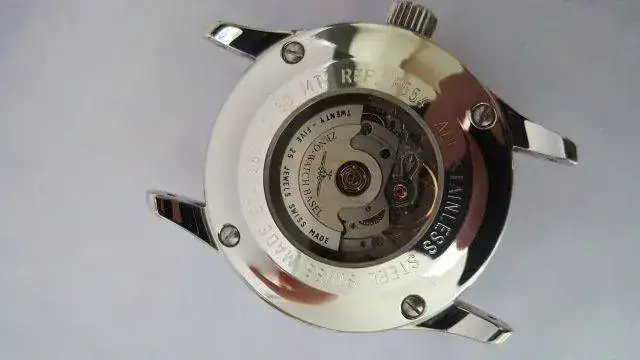

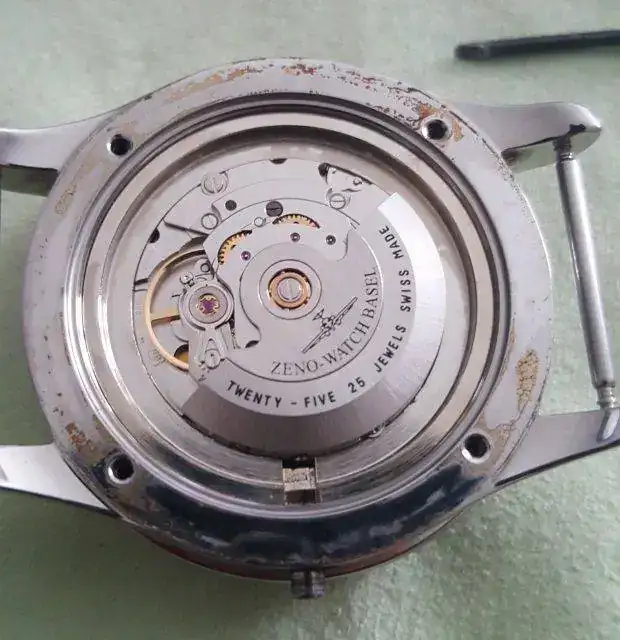

Os subo unas fotillos donde se ve parte de la intervención fallida, que siempre entretienen. ;-)
Trasera con tapa vista. Pena que los cristales de este modelo sean minerales, el reloj ha tenido bastante uso y ya se aprecian ralladuras.
Bicho abierto donde se aprecian las manchas de la pasta en la tapa y la caja + junta.
No he conseguido sacar una foto donde se aprecie bien el "vaho" del cristal, es como humo azul de tabaco o algo similar. No se aprecia mucho, pero me fastidia mucho que no esté limpito y reluciente.

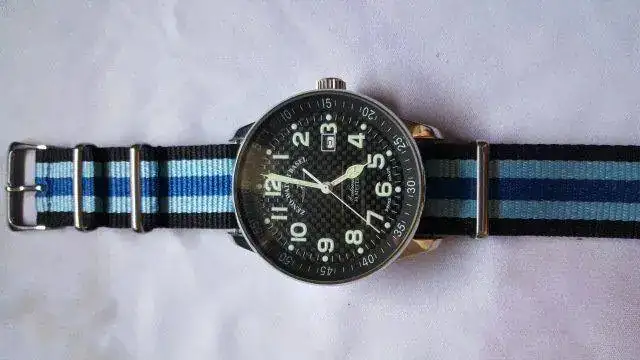

Tras volver a montarlo y de nuevo con su nato azulita que le da un toque bastante chulo.

Hola.... mira en este modelo la extracción del movimiento es por la zona de la tapa trasera ....la corona no tiene oring de goma ...suelen venir con una adaptación al tubo en la parte interna que le da un mejor sellado....al no ser un reloj sumergible no es necesario mas....si tu problema se soluciona limpiando el cristal .... el abordaje es por adelante ya que tiene la posibilidad de desmontarlo por esa ranura que tiene en la caja ...un saludo
Casi seguro que es así como dices, por la trasera no he visto forma humana de hacerlo. He intentado abrir el frente con el útil plástico y me lo he acabado cargando, supongo que usarán uno específico o metálico, cosa que no he probado por miedo a marcar la caja por fuera.

normalmente la maquina sale por atrás, no es necesario sacar los tornillos que estaban marcados ya que sale la maquina junto con el suplemento o bata como le dicen allá en españa
Pues viendo el grosor de la caja y el diametro de la esfera, el mecanismo junto con la esfera salen por delante, eso si sacando el bisel, con navaja o útil de extracción.

Sale por delante y para quitar el visel necesitaras una llave de impacto y una prensa para volver a montarlo .
Lo que ves en la trasera seran restos de grasa que con la suciedad o el sudor la habran picado . La junta si esta en buen estado le aplicas grasa de silicona de 1.000.000 de dureza y resistira .
Lo del cristal no creo que sea polvo , es mas facil que fuese de un destemple de frio+calor y se empañara pero con esfera negra se nota mucho mas .
Mejor llevalo al taller .

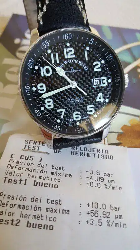

El bicho ya está bajo las manos de mi relojero de confianza. Al final me ha comentado que el movimiento no estaba afectado pero si sucio, por lo que le tocará limpieza y engrase completo.
La suciedad entró por la tija, por lo que me recomendó cambiarla + juntas. A ver si la semana que viene me lo entregan y puedo disfrutar de nuevo de él. Ya os comentaré como ha ido.
Ya tengo de vuelta al ex-empañado. Al final ha sido limpieza y engrase + cambio de juntas y tubo de la corona. Al final han conseguido enderezar la leve doblez de la tija y no ha sido necesario el sustituirla, genial! Le han pasado su correspondiente prueba de estanqueidad y ha respondido como un campeón.
Aquí os dejo una foto del elemento donde se aprecia la esfera de carbono que tanto me gusta.
