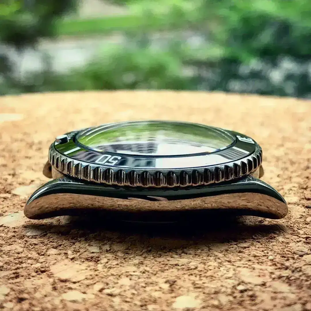

Quiero cambiarle el cristal a mí Seiko Tortuga Padi por uno de zafiro y tengo la duda de si ponerlo plano o abovedado (doble cúpula) y como no he tenido la oportunidad de ver ninguno en vivo,cual creéis que le queda mejor?

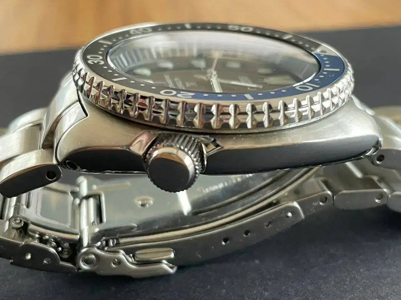

Para mi queda espectacular, pero ten en cuenta que, el que el original sea mas bajo que la altura del bisel, es para que sea más dificil dañarlo y en un diver es un problema si te pilla debajo del agua.
Solo ten en cuenta eso, que es más facil dañarlo.

Ambos te valen, el plano evita los reflejos mejor que el abovedado y la vision no es modificada por el cristal, el abovedado imita a los plexiglass antiguos pero por refraccion altera la vision de la esfera. Ambos hacen la funcion igualmente cuestion de diseño.

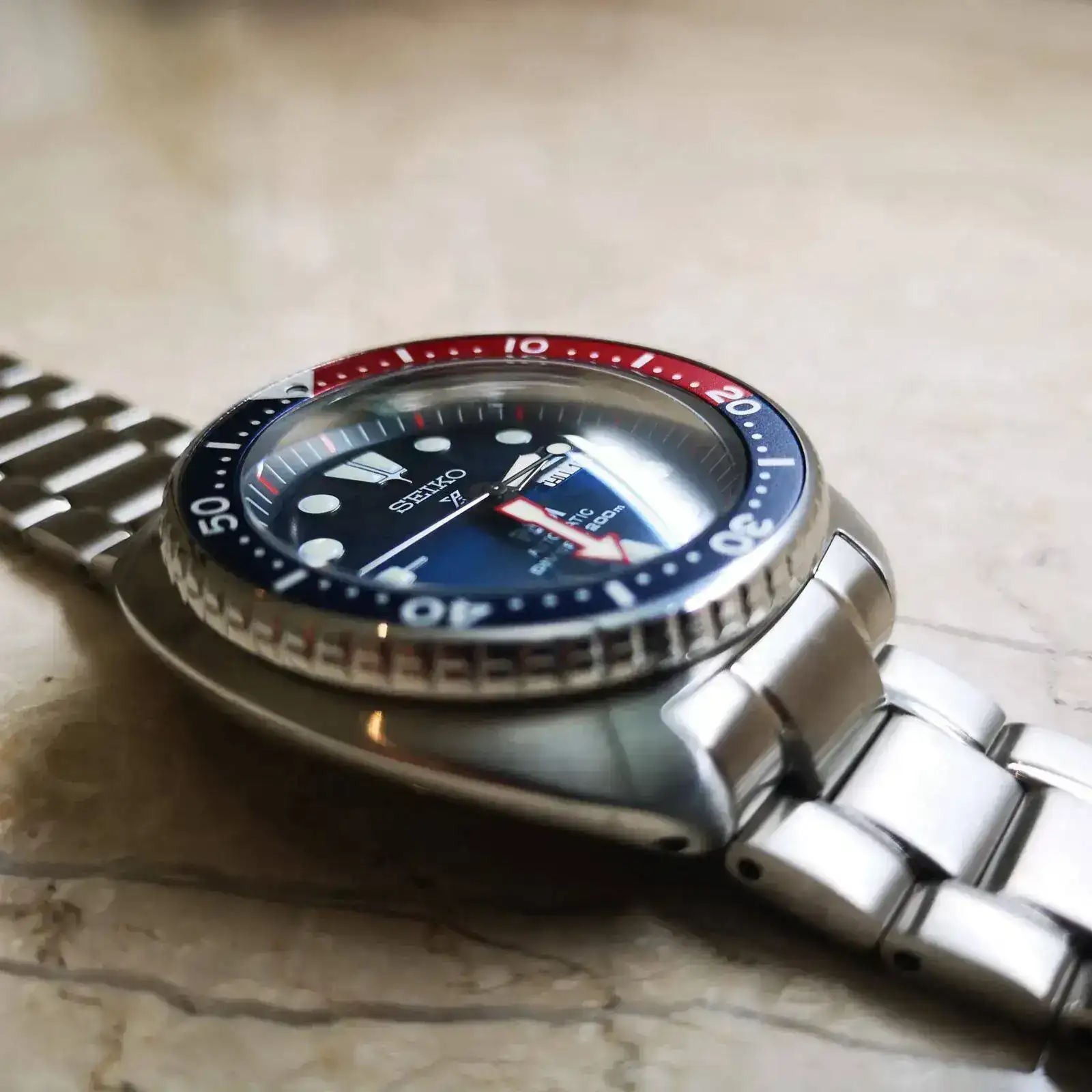

Si quieres que quede lo más fiel al reloj original, que no se note la modificación, ponle el plano. Como te dicen, queda ligeramente por debajo del bisel, más resguardado.
Si quieres que quede vistoso y espectacular, el abombado es una maravilla. Cambia bastante el aspecto del reloj, esto ya es a gustos.
Un abombado, al sobresalir, tiene más riesgo de rayarse, pero esto como tantos relojes que tienen el cristal más expuesto..... además siendo zafiro es más difícil rayarlo, yo no me preocuparía por ésto.

Yo le puse el double-domed, abobedado por ambas caras, de esa forma distorsiona muy poco y el reloj se ve espectacular.

Yo pondría el plano. Ten en cuenta que el bisel también es plano, y si ahora pones un cristal abovedado... no sé. Yo veo mejor el abovedado en biseles que hacen rampa tipo el del Submariner. Además la idea del Tortuga es que el bisel sobresalga sobre el cristal para protegerlo de golpes bajo el agua.

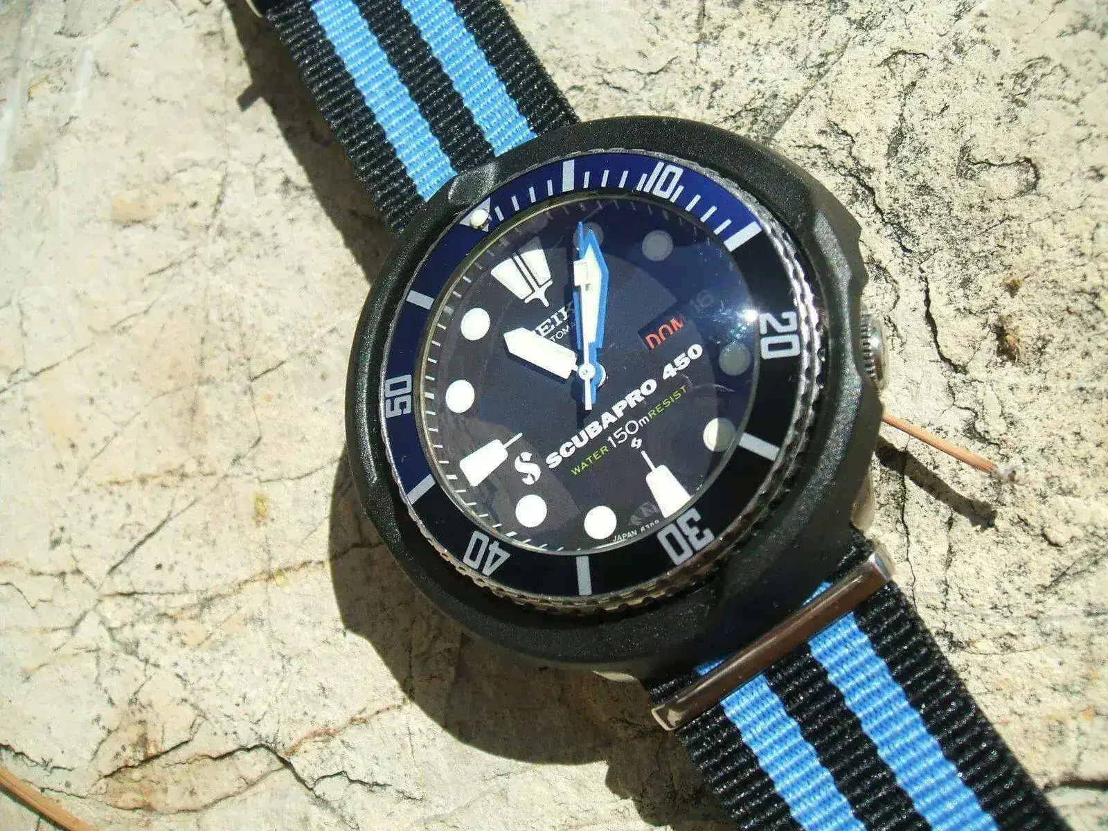

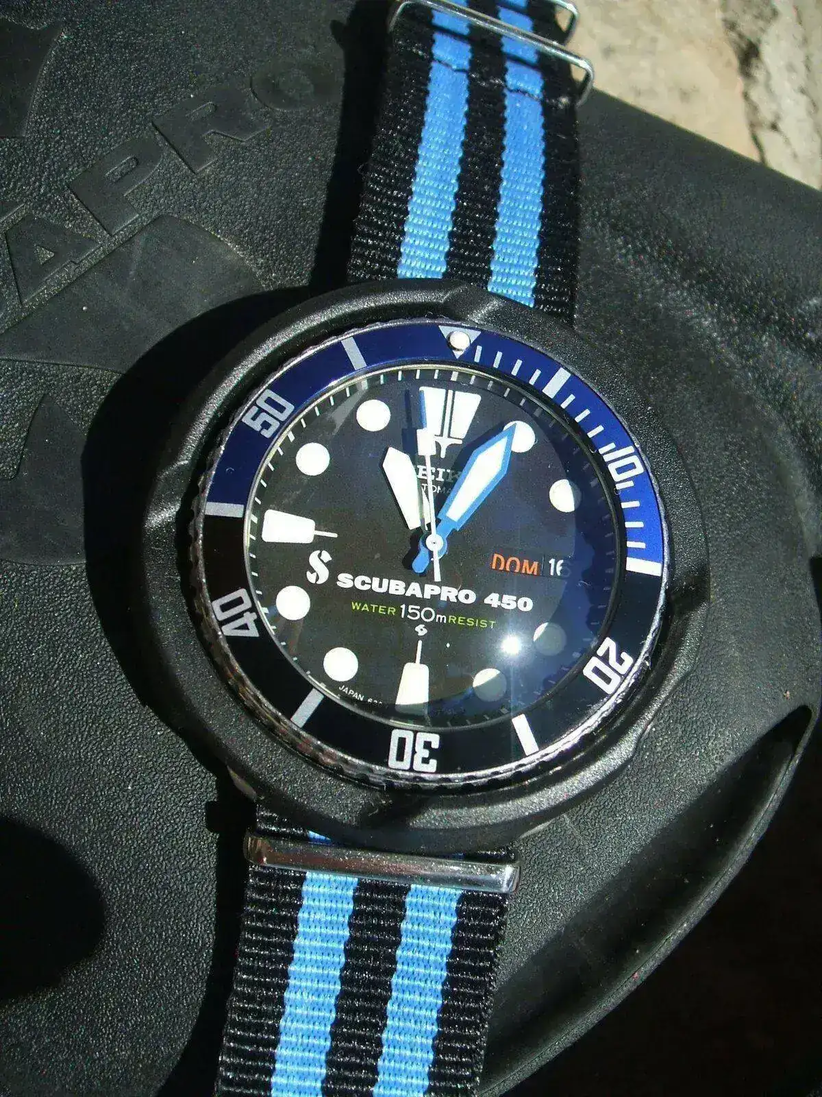

Restauré un 7548-7000 del 86 con un Double dome, esfera Scubapro, manecillas plongeur, bisel batman, y anillo protector de caja que le dá un aire Tuna MarineMaster, y quedó resultón.
