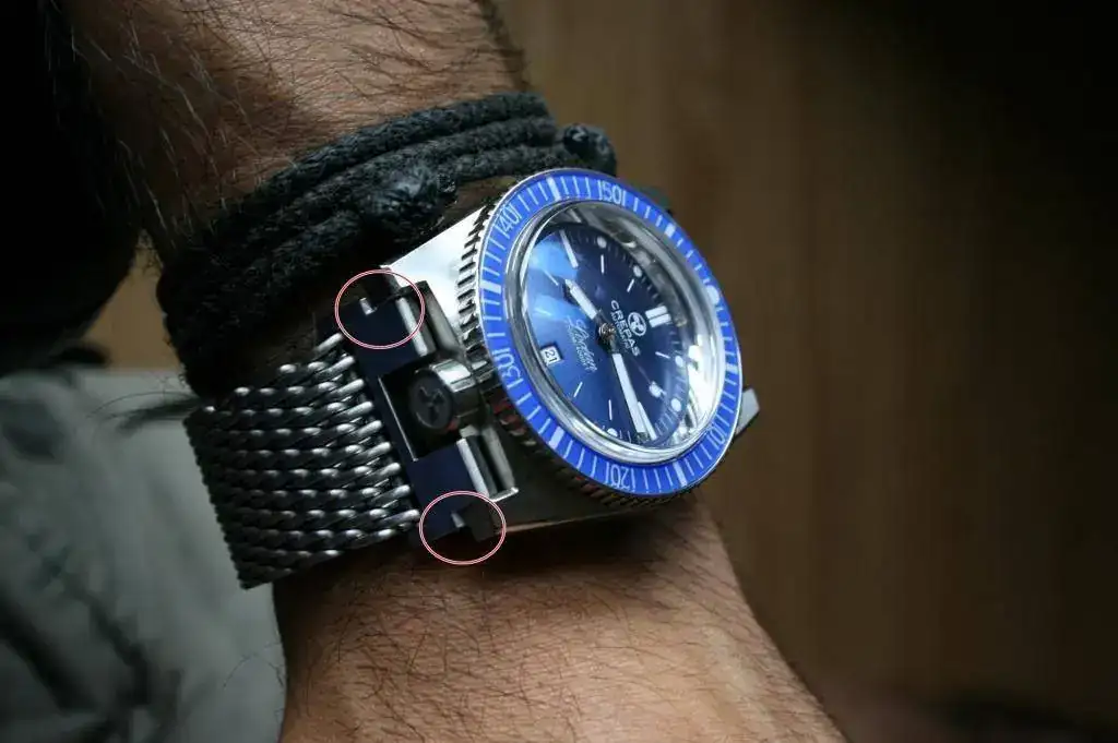

Pero creo que en el L´Ocean hay detalles que no se pueden aceptar, y más cuando estamos pagando por él más de 700€. Que conste que este nuevo modelo me alucina y estoy encantadísimo con él.....me parece de lo más original y bonito que se ha hecho últimamente en relojería. Aparte de lo ya destacado antes de los tornillos de la caja (los míos venían también flojos), los tornillos del armis (casi imposibles de quitar sin pegarle una rayadita con el destornillador) y esos desfases de más de 2 minutos 8o (yo he tenido suerte y el mío está en +17seg).......a medida que lo he tenido en mis manos y le he ido cambiando de correas le veo más pegas.....::bxd::

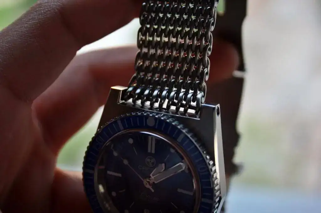

La primera es que el añadido en "H" de las 6 para salvaguardar la corona y poder acoplarle correas normales, está mal diseñado. Cuando los tornillos laterales están algo flojos, la "H" gira completamente todo su recorrido salvando sus laterales con los laterales de las asas......pero cuando aprietas los tornillos bien (como deben estar, vamos) la "H" se queda encastrada o abajo o arriba, y cuando quieres moverla pega en los laterales de las asas, con el consiguiente roce que eso conlleva :huh:....no se si me explico....

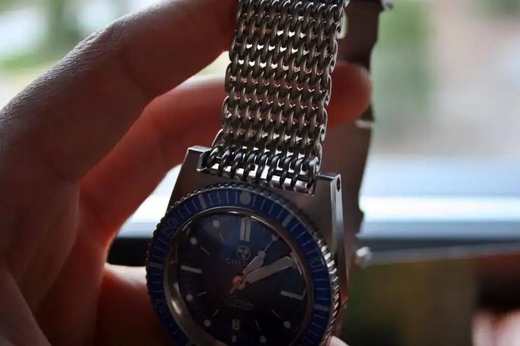

Aquí la "H" está abajo, pero apenas se mueve porque al intentar girarla los laterales pegan con las asas:
....y aquí lo mismo, subiendo la "H" arriba y apretando los tornillos, cuando intentas hacer el juego hacia abajo pega también en los laterales de las asas :-((
Para mí un fallo en el diseño :hmm:

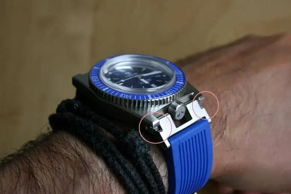

Otra cosa que no me gusta nada es la de los "medio" tornillos de la caja que lleva a las 12 para anclar armis o correas a la caja.....a las 6 no hay otra porque hay que librar la corona......pero a las 12 también van semi partidos, y cuando quieres ponerle la nato o la milanesa pues emho quedan horribles.....:(
Con lo fácil que hubiera sido poner uno entero de lado a lado con cabeza por el otro lado, al igual que los tornillos que llevan los eslabones del armis.....para mi gusto es algo bastante antiestético :nea:
Creo que este reloj tiene algunos fallos que Crepas debería subsanar.......aún así repito que el reloj y su estética me encantan.....me parece un diver muy muy especial :pardon:
