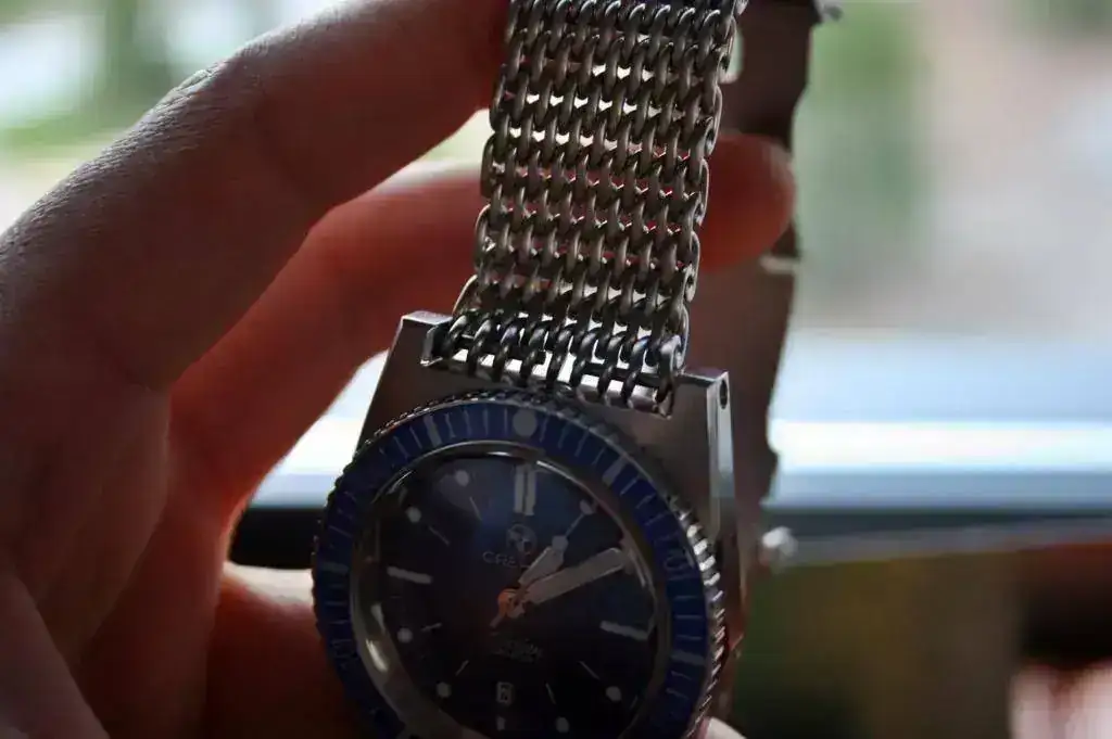

- Adaptador que no bascula lo que debiera y toca en las asas.

En cuanto a lo del adaptador que no bascula yo también tengo ese problema y toca con las asas....espero que nos den una solución :huh:

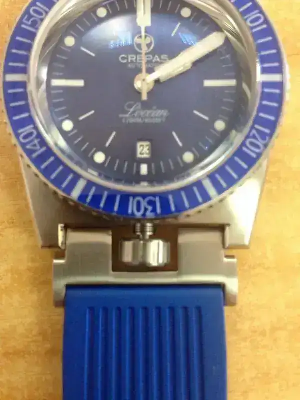

Compañeros, lo del adaptador para el caucho lo he solucionado limandolo un poco con cuidado con un limatón y ahora bascula a la perfección totalmente.Hay que decir que hay que hacerlo con delicadeza y pulirlo después, pero como la zona a tratar queda escondida una vez puesta no hay problema y asi puedo estrenar los pantalones azules.

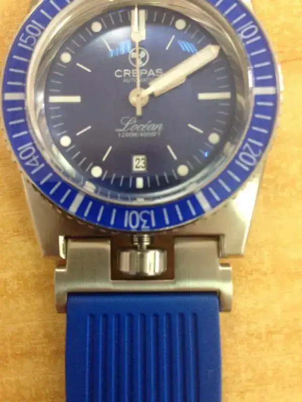

Del tema de la fecha descentrada, reconozco que me había olvidado, y eso que me di cuenta al momento. El primer día se notaba mucho en el 16, pero lo achaque al menor espacio que ocupaba el 1. Le di la vuelta a todo el disco, y en las de un solo dígito casi no se notaba. Pero sí, esta descentrado un poco hacia la derecha. Después con el problema del adelanto de dos minutos diarios, el tornillo que casi pierdo, el adaptador que no bascula lo que debiera, la corona que me cuesta un mundo roscar... Vamos, que en vez de una unidad definitiva, parece que me enviaron un prototipo.

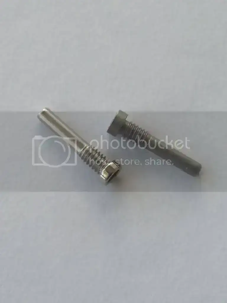

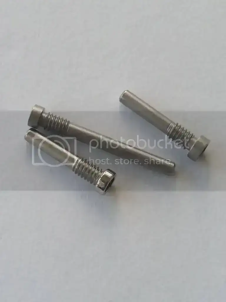

"¿Os habéis fijado en que los tornillos largos tienen un acabado distinto que los cortos?, algo así como más mate".
En el tubito de mi dotación, junto con los pasadores vienen dos tornillos, los que definía como de acabado mate. Supongo que deberían ser los dos largos, y creo que son para el montaje de la nato, y por supuesto de la milanesa. No se si también se deben utilizar con el caucho.
Pues a lo que iba, me llegaron dos, uno largo, y otro corto::Dbt::, este último de la misma medida que los de la caja, que tienen acabado brillante.
Mi sensación es que ajustan mejor que los que brillan, y para comprobarlo, ayer a la noche monté uno de cada tipo en ambos lados del adaptador.

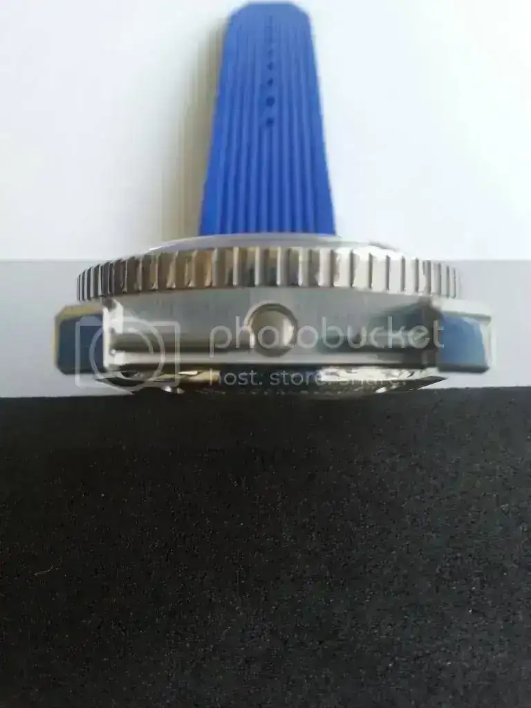

Como continuación del post anterior, voy a poner unas fotos aclaratorias del asunto de los tornillos.
Aparentemente, nada debería impedir la posibilidad de montar dos tornillos largos. Tomando como referencia la válvula de helio, se puede observar claramente que no llegan al punto medio de la distancia entre las asas. Montando dos tornillos largos, aun quedaría un pequeño hueco. Lo suficiente para que no llegaran a tocarse.

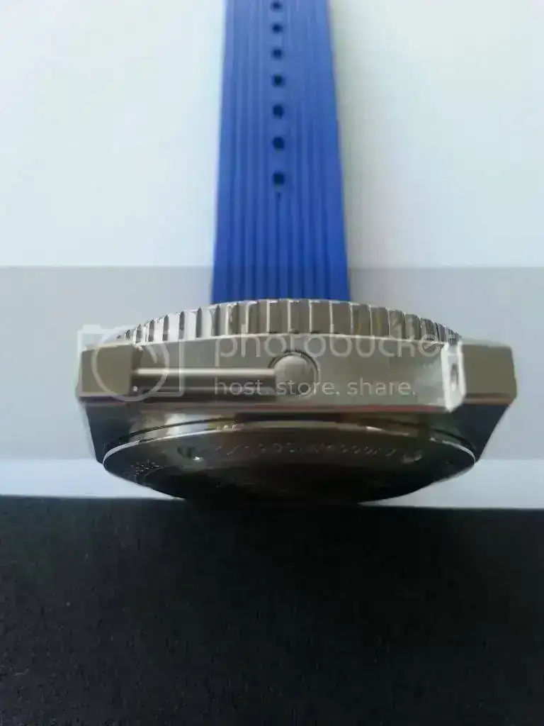

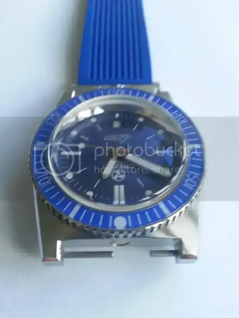

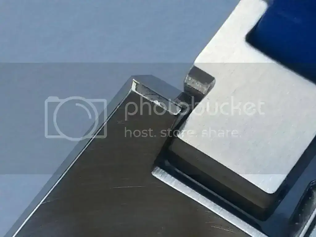

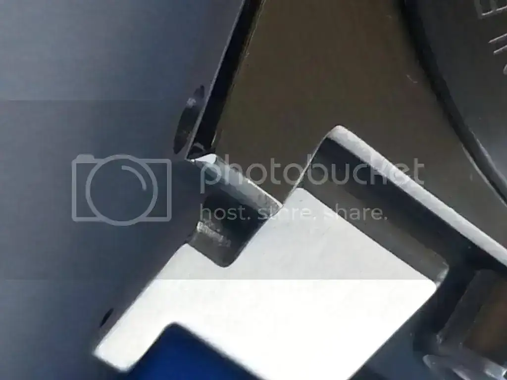

Ahora vamos con el tema de los daños producidos por el roce del adaptador con las asas, al no bascular este debidamente.
Y todo esto, solo después de unas horas de uso el primer fin de semana. Desde entonces descansa en su caja, esperando resolver todas las dudas que me quedan sobre los demás problemas, antes de ponerme en contacto con Ana.
