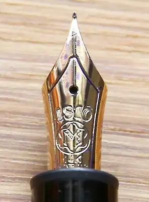

Os pongo una muestra de escritura del plumín de mi Montblanc 146. Es un de los monocolor de los años 80, por lo que es medianamente flexible.
Es un plumín fino, no creo que sea EF, luego a ver si puedo hacer una foto en macro para que se vea pero es éste:
He hecho una prueba de escritura y la he comparado con mi MB 221 y con una Pelikan M200 con punto M.
El problema que le veo es que hay que hacer algo de presión para que la pluma escriba bien, si no hago presión escribe extremadamente fino. No sé si es una cuestión de plumines flexibles o es que el plumín es EF o que directamente necesita o limpieza o reparación. Las otras muestras de escritura están hechas sin ningún tipo de presión.

En principio y por la foto, pienso que es un EF. Por el trazo..., (en mi humilde opinión) tiene falta de flujo. Un ajuste normalmente sencillo. Prueba a pasarle una galga de 0,05 (la más fina de un juego de galgas) entre los gavilanes y suavemente trata de separarlos un poco. Si no te atreves, seguro que T&T te la dejan de "olé".
Por supuesto que no me atrevo... ;-) Pues vaya gracia un EF!! demasiado fino para mi gusto, pero eso explicaría el trazo tan fino sin presión y que mejora con la presión. Habrá que aprovechar el viaje a Madrid para llevar a revisión un par de plumas. Tengo una en el Club de la estilográfica, así me la llevo cuando vaya a recoger la que tengo allí.
Como dice Loti, le falta flujo a ese plumín, que lo repares pronto para que disfrutes de esa pluma tan bonita
Yo tengo el mismo problema, la compre F pero era grueso, eso creia, la sustitui por una EF, y del primer dia que "rasca" y le falta flujo depende que papel. En mi caso no puede ser suciedad, como ya he dicho me pasa del primer dia. No se que hacer.
Si escribe suave yo creo que con una buena limpieza con agua jabonosa sreia suficiente, cargala con esa mezcal y dejala en un vaso con ella una nochecita;-)
Genial , he ido a la casa de la estilografica y han abierto el paso y ahora escribe GENIAL!!!
El celuloide antiguo debe tratarse lo mínimo posible con el limpiador de ultrasonidos. Límpialo mateniendo sumergida sólo la boquilla y el plumín, y habiéndola cargado antes, para que haya transmisividad de las burbujas en el interior.
Es un EF como un piano... yo tengo una 149 EF (vaya contraste, si!) y lo arreglé con limpieza tradicional (agua+ agua) y tintas fluidas (J. Herbin etc). Si no funciona: que te la ajuste un profesional ...o me la regalas...:D
