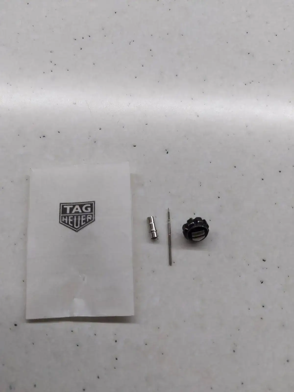

Hola,me paso lo mismo q a ti hace dos meses en otro grande data,es un problema común en estos relojes,la corona está sobredimensionada y ejerce demasiada fuerza si no te andas con cuidado y acaba soltándose del pasador y hay q cambiarla,según el relojero que me lo soluciono
Puedes hacerlo de dos maneras.
Llevarlo a SAT con el consiguiente palo,no menos de 300,pq según tgo entendido aprovechan para hacerte una revisión obligatoria y ya de por si los recambios son una pasta
La otra opción es la q hice yo,llevarlo a un relojero de barrio de toda vida,problema,q no Les venden recambios el SAT,aunque fui a uno q me contó la historia q conoce a uno en el SAT q se lo saca como amiguete,etc,etc..Un listo q me queria cobrar casi 300,me exagero la avería con cambio de tija,etc..Un listo q enseguida le cale
Lo lleve a herminio aquí en madrid,me dijo q solo hacia falta cambiar la corona y q no me contarán rollos,pero q no podía conseguir el recambio por lo q he contado,me busqué la vida,con el número de modelo q viene detrás búscalo en ebay,corona rag heuer,la venden suelta o con el kit completo corona,tija y casquillo,yo pille el kit completo por si tb estaba mal la tiha por 125 euros a una relojería de Italia,lo lleve a herminio y por 20 o 25 euros me cambio la corona y batería más una limpieza
