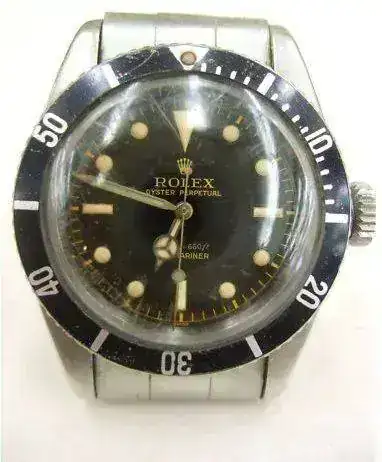

no,es una forma de llamar a las cosas que se parecen!
a ver,por ejemplo...el primer diver como tal conocido fué el blancpain fifty fathoms...
algo despues...llegó el sub de rolex!
muuuy parecido...pero no es una copia...sino un reloj similar!
