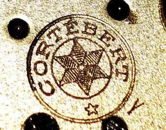

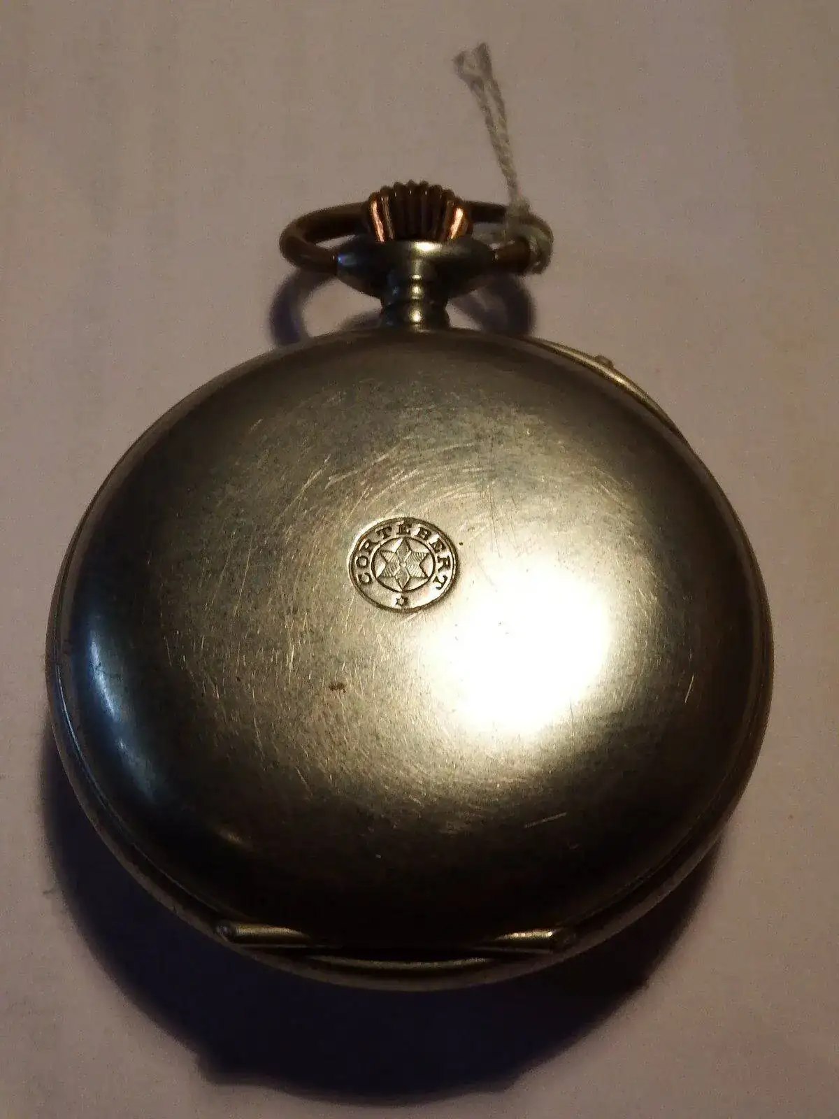

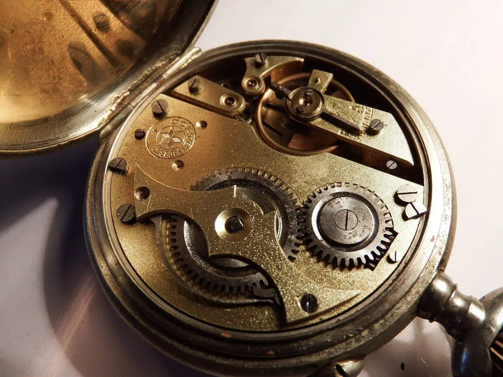

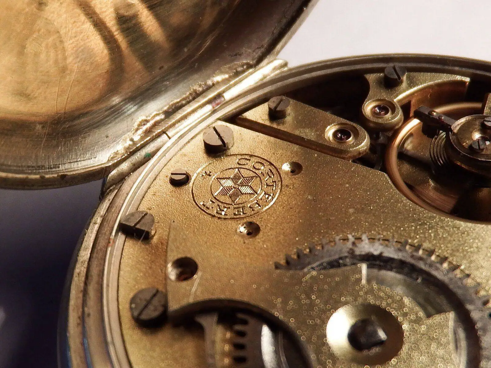

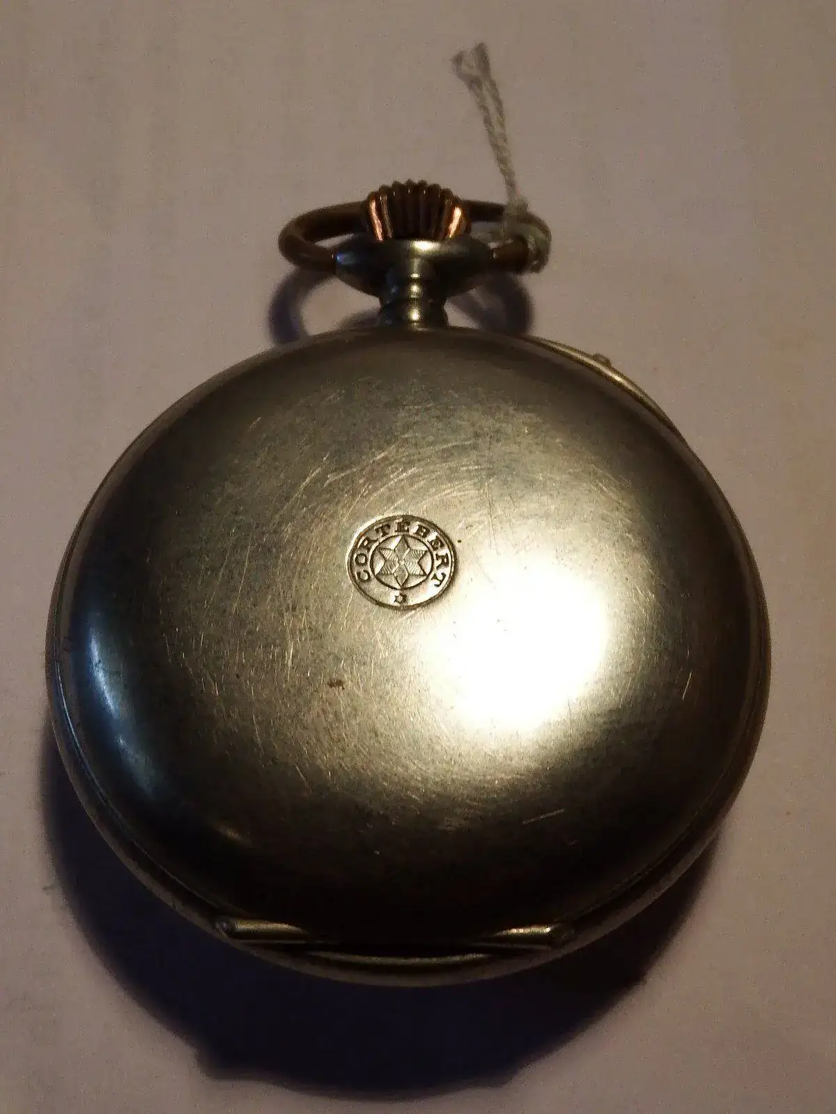

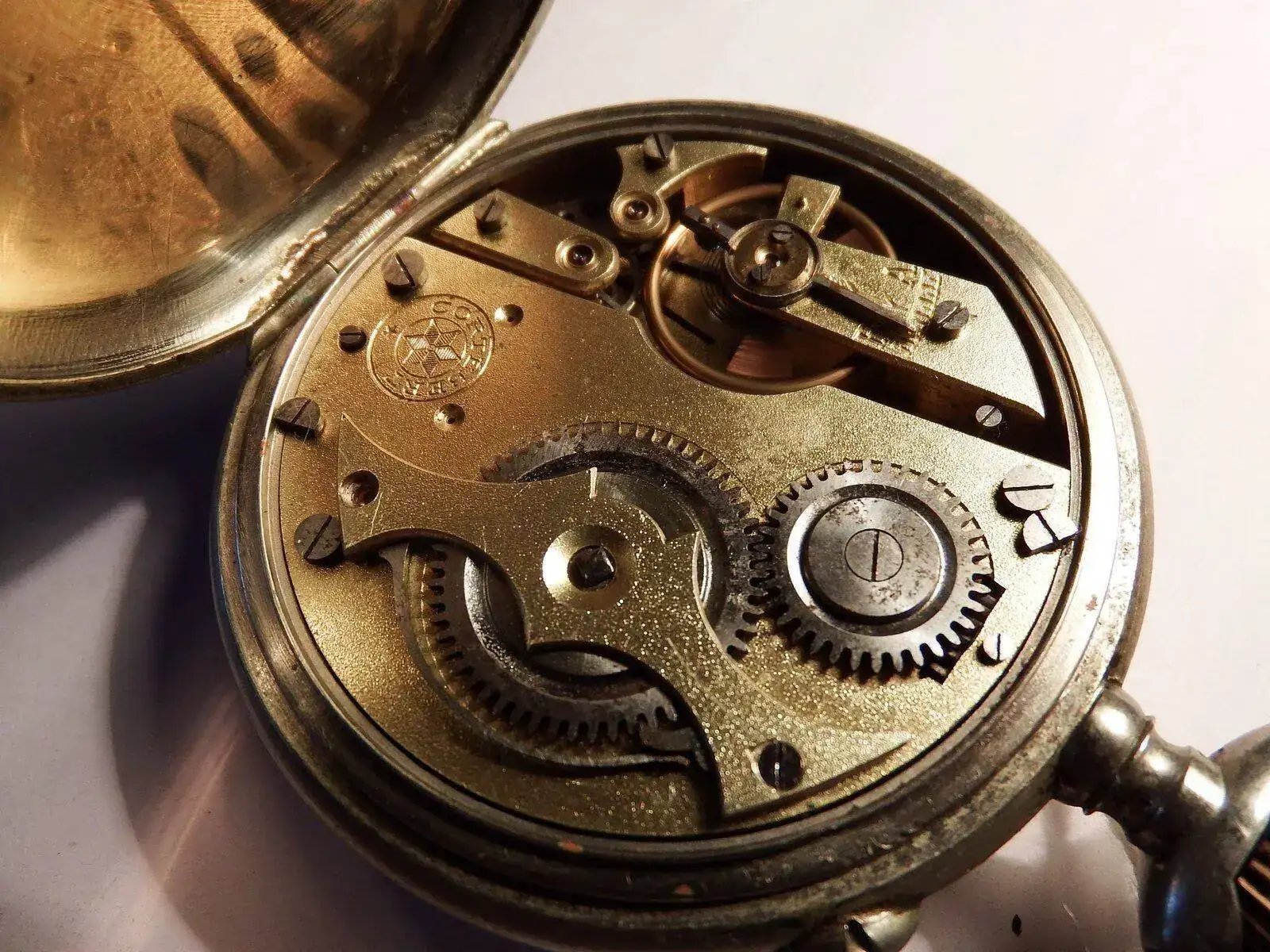

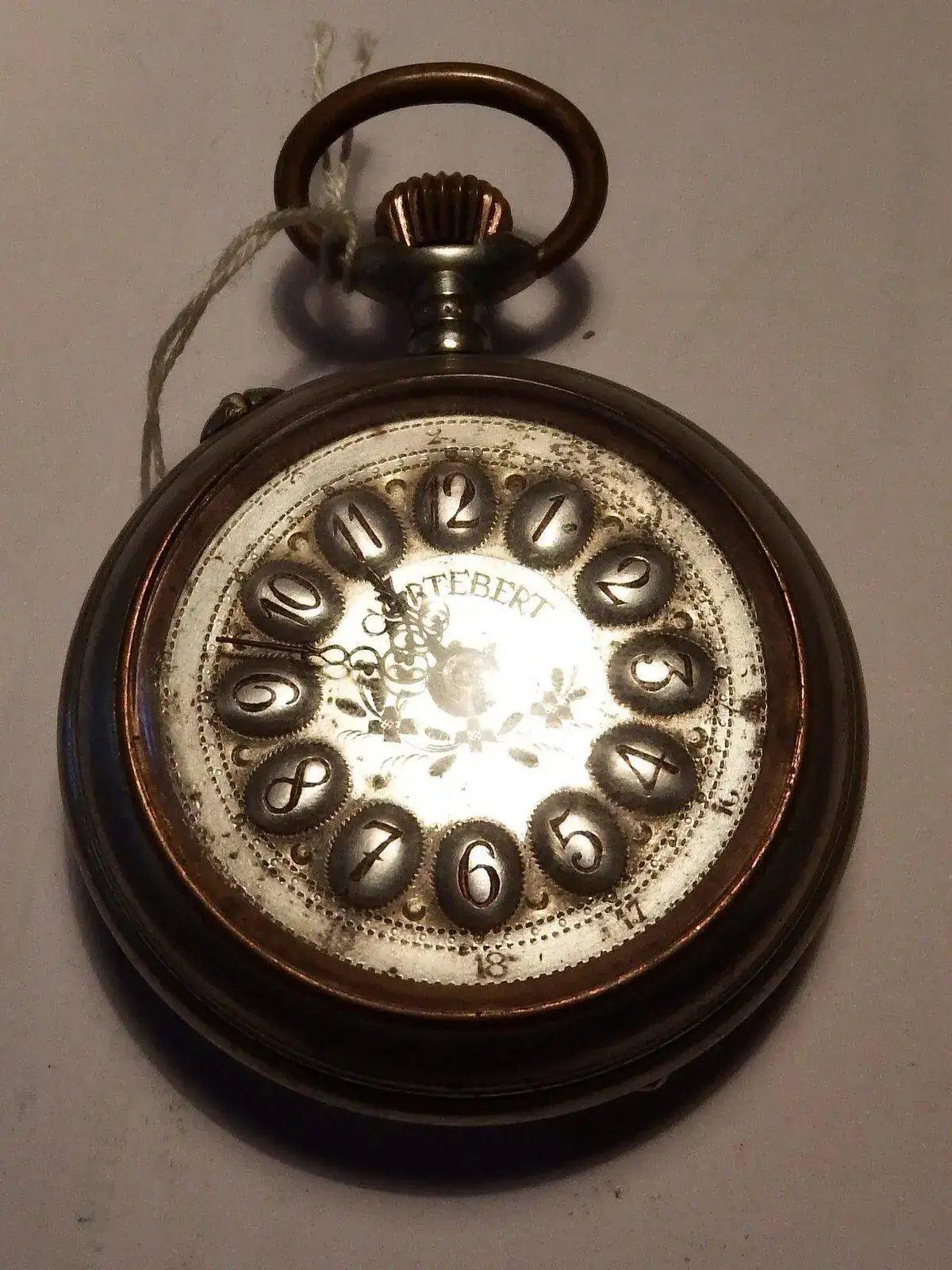

Buenas tardes. Agradecería que alguno de los especialistas del foro me podría dar información sobre este reloj. Por el anagrama parece de los años 30 pero no estoy seguro. No he conseguido más información. Gracias.

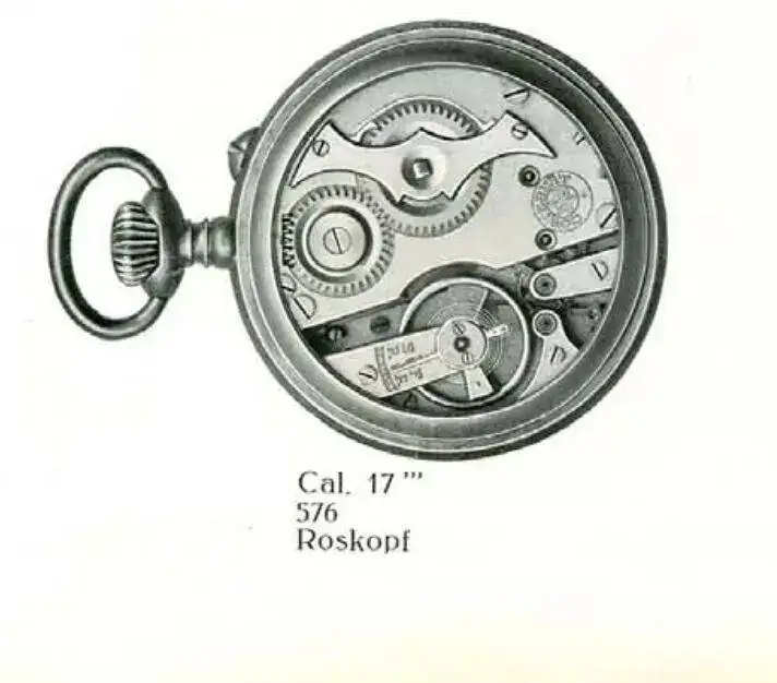

No sabia que Cortebert usó la patente Roskopf, casi diria yo que se hicieron pasar por ellos. Pero algún entendido sabrá mas que yo. Los diales de ese tipo tuvieron un pequeño retorno aunque no recuerdo cuando, eso ayudaría a datarlo, releere un libro que tengo para mas datos.
Reacciones: miquel99
Muchas gracias y perdone mi ignorancia. Patente Roskopf a que se refiere?
Reacciones: Julio Relojes, Usuario eliminado 105032, PabloXX y 4 más
El movimiento es tipo roskopf mejorado, los relojes roskopf son muy conocidos por ser los relojes del pueblo. Hubo marcas que los mejoraron y los incorporaron.

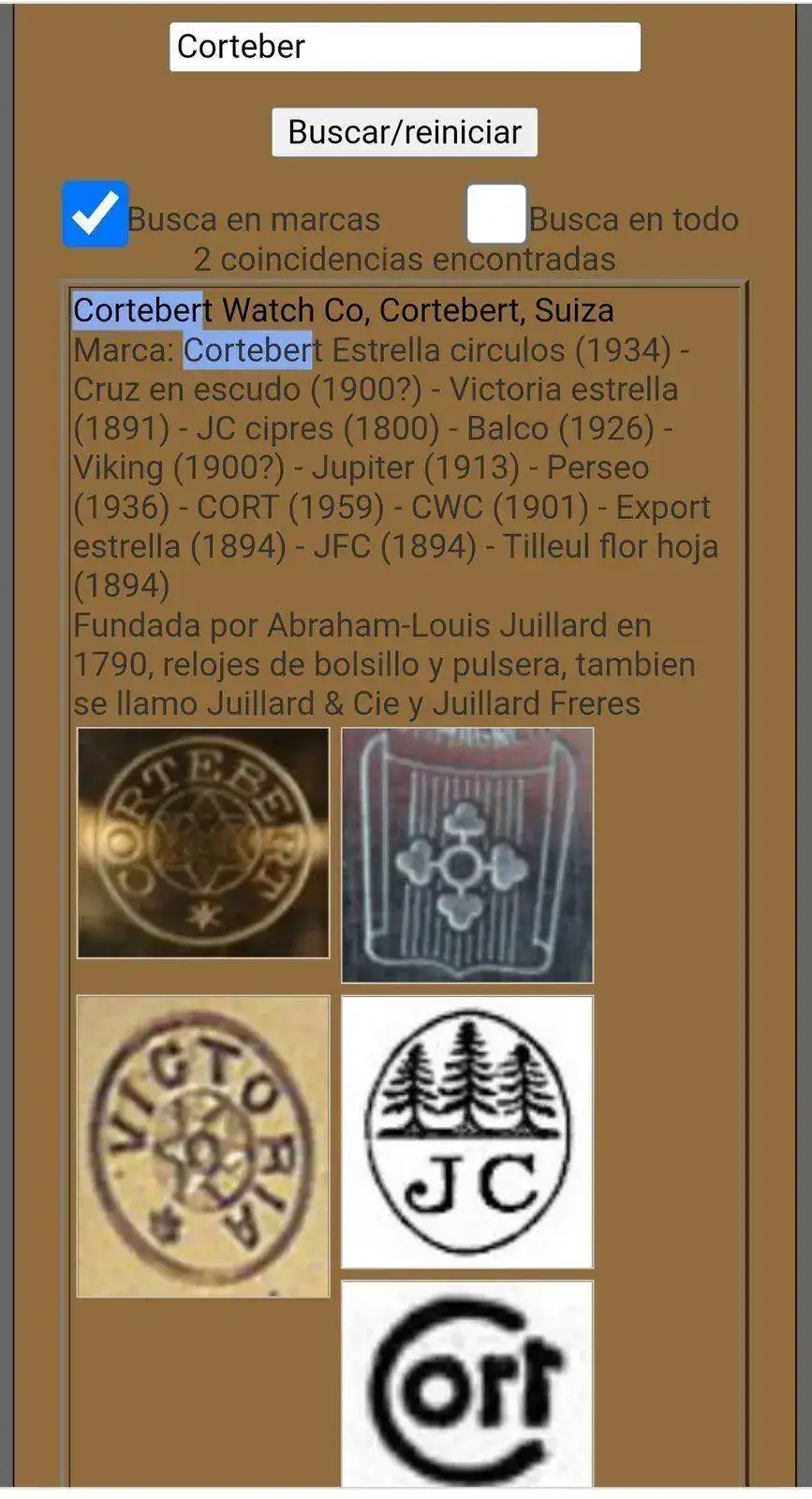

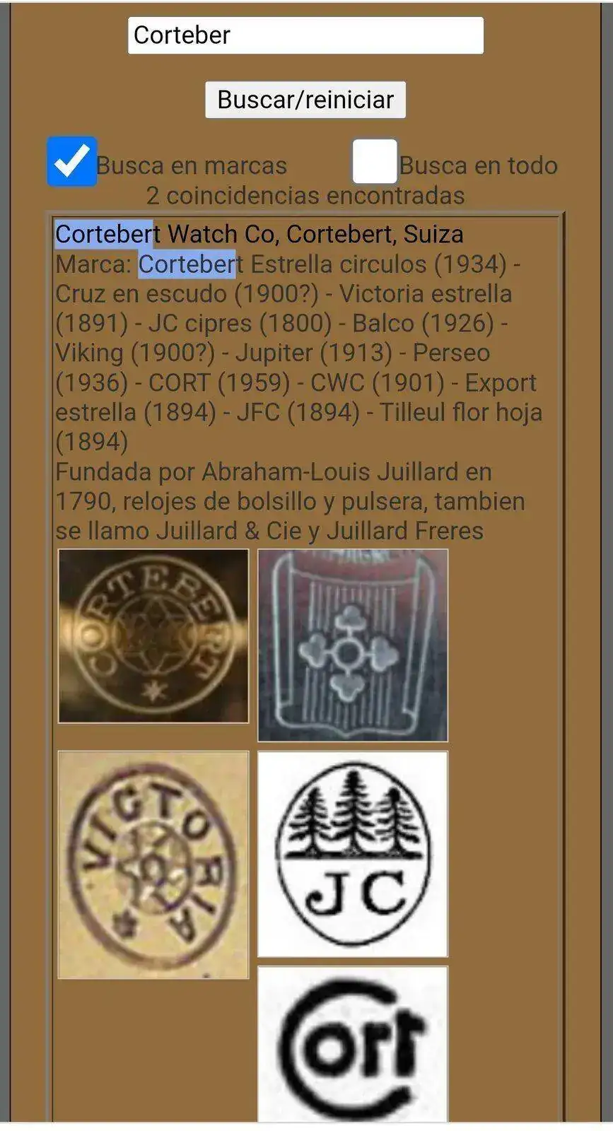

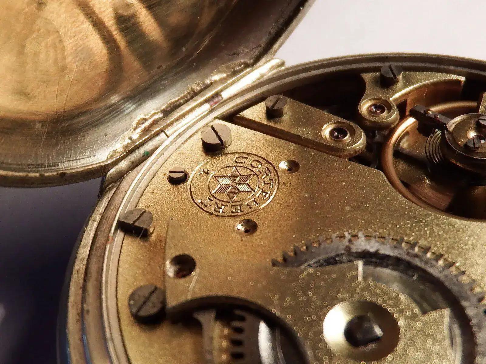

Carai 1880. Pues funciona aunque necesitaría un repasito. Por las fechas de reparaciones había encontrado 1908. Muchas gracias
1880 es el año en que fue registrada la marca o logo. No necesariamente el calibre tiene que ser de este año y posiblemente es posterior.
Muchas gracias. No he encontrado información sobre el calibre
Cortebert NO usó la patente Roskopf,
“G.F. Roskopf obtuvo en vida, hallándose en activo, algunas patentes: Patente belga número 21988 de 3 de agosto de 1867 por el diseño (lo que hoy se conoce como modelo de utilidad), patente USA número 75.463 de 10 de marzo 1868 por un escape adaptable bien al sistema de cilindro bien al de clavijas, patente francesa nº 80611 de 25 de marzo de 1868 por un reloj con plataforma para el escape. Pero nunca logró patentar nada en Suiza, primero porque los modelos o sistemas no eran entonces patentables allí y en cuanto al escape porque le dijeron que el escape de clavijas ya se conocía de tiempo atrás.
Un saludo,
Reacciones: Mystiko, JOACHIM, Cacike y 1 persona más
