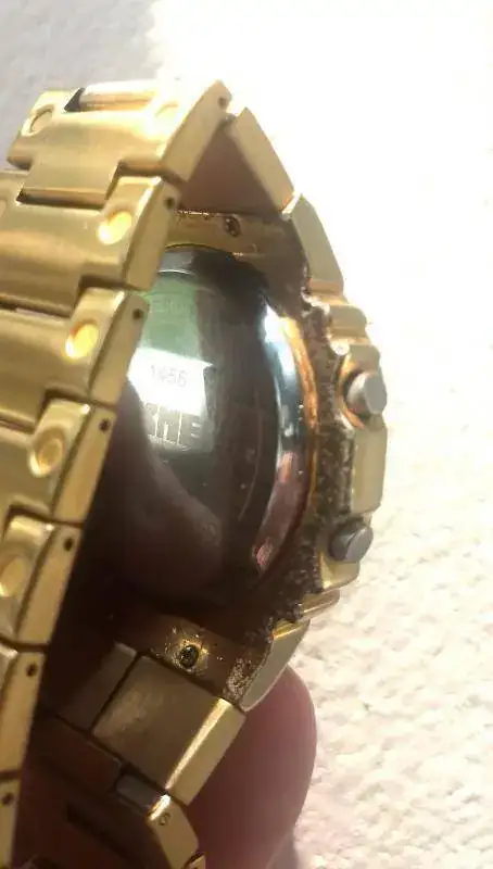

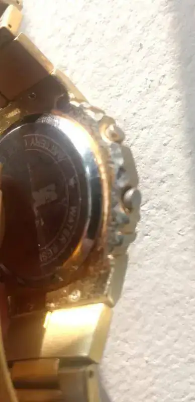

Tengo un SKMEI 1456 color dorado y en menos de un mes de uso tiene evidentes muestras de corrosión. Ya se que es un reloj barato, me costo unos 11 euros y no se le puede pedir mas. La verdad es que de precisión esta en +0.5 seg/día, y se ha mojado en agua salada a poca profundidad prácticamente cada día sin que le entrara agua, lastima de que al ritmo que se corroe estará inservible en unos pocos meses.

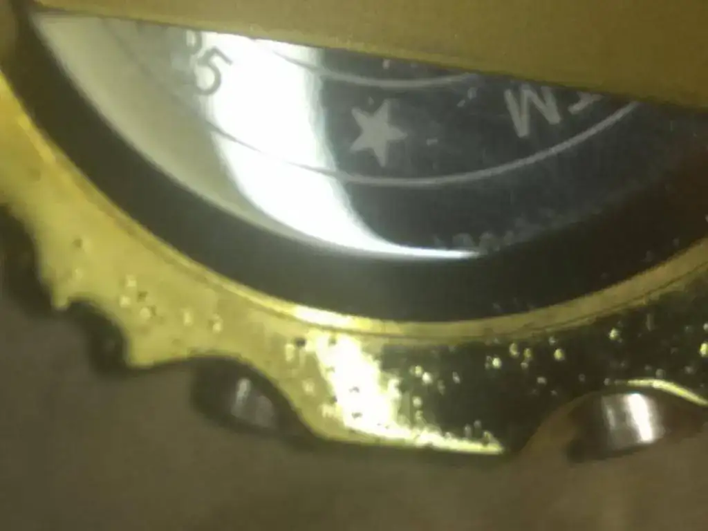

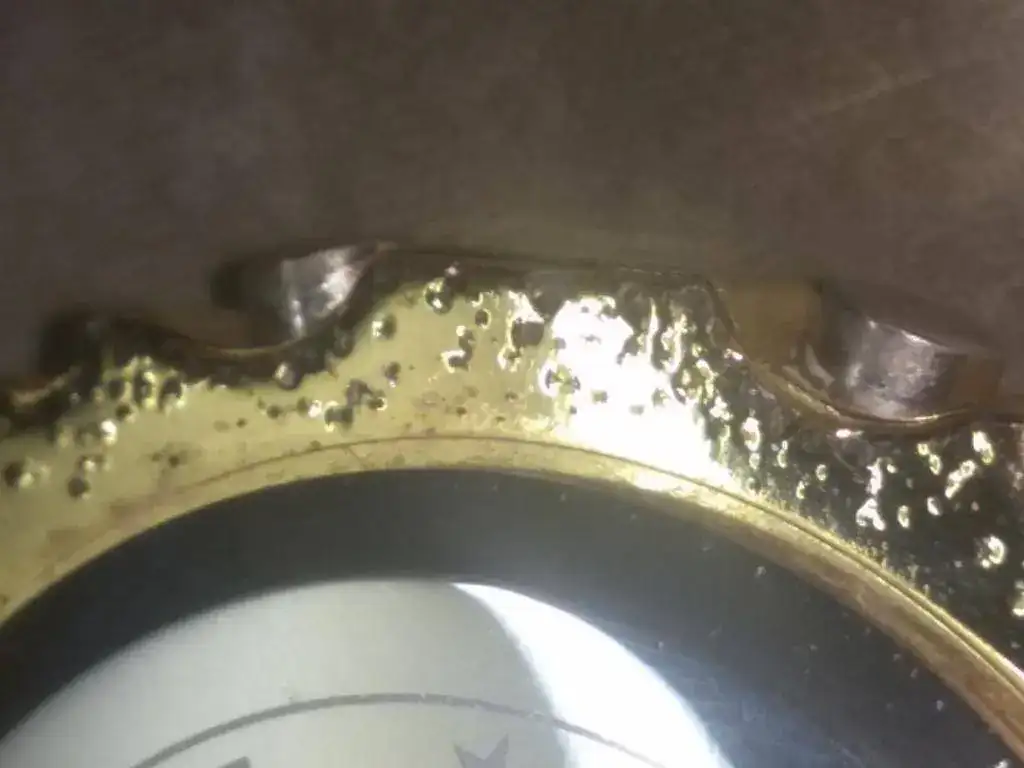

No esta saltando el cromado, se trata mas bien de unas picaduras en el metal, al parecer se trata de corrosión galvánica debido a que la caja del reloj esta fabricada en latón y el armys y tapa posterior en acero inoxidable, al parecer el latón actúa como ánodo, el acero inoxidable como cátodo y el sudor o el agua salada como electrolito, lo que provoca que el ánodo se vaya desintegrando. No parece que tenga solución, así que los que tengáis uno de estos evitad el contacto con agua salada o sudor. En todo caso la corrosión esta en la base del reloj, la parte externa sigue luciendo perfectamente y parece bastante resistente a rayadas y desconchados.

Actualizo el post con nuevas fotos, ahora la corrosión ya esta comiéndose el metal a bocados, pero el reloj sigue siendo hermético al agua y funcionando perfectamente. He de decir a su favor que el recubrimiento de nitruro de titanio es fuerte como una roca y el armys no tiene ni un arañazo. Dije antes que la caja era laton, pero es Zamac, una aleacion de Zinc con la que se hacen los llaveros y cochecitos de juguete, imposible quitar el dorado porque debajo tiene un color plomo muy feo.
