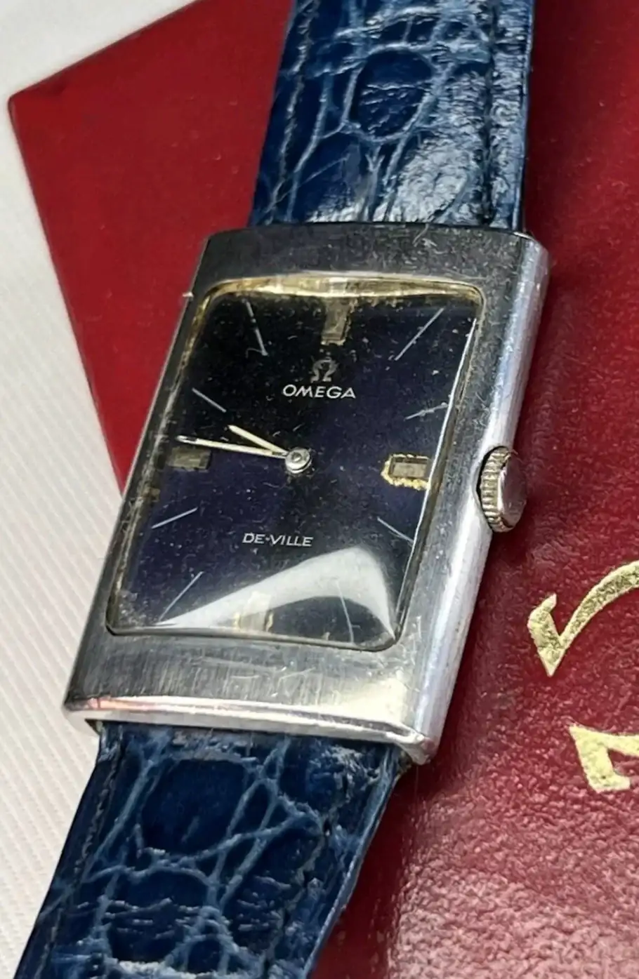

Buenas a todos , soy nuevo en el foro por si escribo algo mal.
He comprado mi primer reloj ,un Omega de ville ref 111.101, tiene corrosion en el dial y no se cómo podría quitarla o su tiene solución , algo así como lijarlo, electrólisis.... , si me dais algún consejo lo agradecería.
No lo veo tan mal, cualquier cosa que le hagas va a devaluarlo porque ya no será original
Si lo que buscas es un reloj nuevo, este que muestras no es el que buscas.
Podrías plantearte que le hagan un mantenimiento (revisión y limpieza) y tienes un bonito vintage para largo.

No busco un reloj nuevo , solo me gustaría dejarlo en las mejores condiciones, creo que está bien intentar conservar la esencia del reloj , pero si lo restauro quedaría mejor y la corrosión no irá a más . La pregunta es si lo podría restaurar o no tiene solución.. y la técnica que debería emplear .
Restaurar una esfera, la mayoría de las veces, deja la esfera con una apariencia plástica o poco natural. Haciendo que contraste mucho con agujas, caja, etc... Por poner un simil burdo, es como las personas de 70 años que se estiran la piel. Se nota que han pasado por quirófano.
Aquí, como te decía, se estila más el dejar las cosas como están. Es un reloj que tiene una historia detrás y te la cuenta con el envejecer de la esfera.
Yo no aprecio una corrosión que vaya a ir a más de una forma acelerada. Al menos no me parece que haya humedad. Para mí la definición de restaurar pasa más por hacerle un mantenimiento al mecanismo.
Dicho todo esto. Si lo que quieres es rejuvenecer el exterior, repintar la esfera, pulir la caja etc, tendrás que buscar un buen artesano que lo haga para que no quede esa apariencia plástica que te comentaba antes. En el servicio oficial de Omega dudo mucho que restauren tu reloj, en todo caso cambiarían agujas y esfera, y pulirían la caja.

Aunque encuentres un esferista de los de antes, el reloj no va a quedar como fue en sus orígenes, y es algo que por sí mismo no es malo ni está mal realizado, pero es cierto que los relojes son más valorados (y no hablo económicamente) cuanto más original es, que el paso del tiempo sea un valor añadido al reloj y no un problema.
Dicho esto, mi opinión es que yo lo llevaría a un relojero para una limpieza, y si algo está roto o no funciona lo arreglaría, y ya.
Bienvenido al foro.
Si tiene un valor importante para tí, pues gastate una pasta en una revisión como dios manda y si no pues tu mismo...

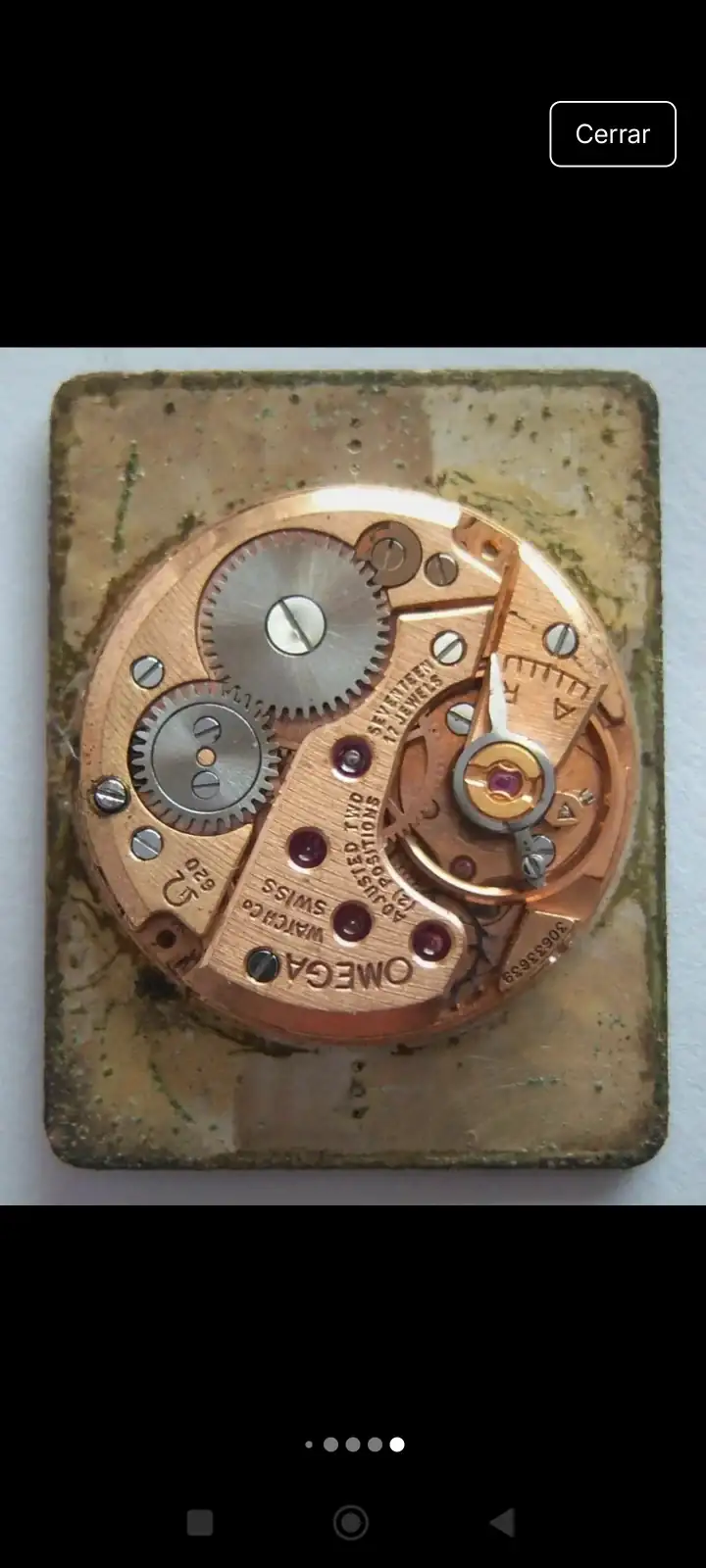

El mecanismo a simple vista funciona correctamente y se ve limpio , si intentaré limpiar el resto del reloj sin alterar nada para que sea original siguiendo vuestro consejo con agua o como pueda , quiero intentar hacer yo la limpieza,primero practicaré con algún reloj malo q tenga x casa en algún cajón . Por qué te sorprende que sea mi primera compra ?

Bienvenido al foto y bonito movimiento.
La parte visible del dial será complicado mejorarla, supongo que como aficionado solo tienes margen para adecentar la parte interior. Hay veces que las caras de los diales tienen aplicados ciertos barnices y es fácil cometer un destrozo aplicando químicos.

Algun consejo para la parte interior ?
Con un poco de "amor" puedes mejorarlo un poquito. La corrosion no se puede parar sin restaurarlo.

Desde una foto es complicado dar un consejo, ya que quizá intentaría raspar para comprobar hasta donde llega la corrosión y su naturaleza.
En mi caso el objetivo sería proteger el movimiento de una corrosión que pudiese avanzar. Por la foto mi conocimiento es limitado, pero si consideras que la corrosión de ese dial es "contagiosa" y que puede avanzar.... yo la quitaría PROTEGIENDO con mucho cuidado la otra cara del dial. Es decir en el agujero de las manecillas deberás poner rodico o equivalente para que nada pase por ahi nada. La historia es ¿con qué? pues probaría desde usar elementos menos abrasivos (pasta de pulir en un bastoncillo de oídos) escalando hasta lo que fuese necesario (micro dremel de baja potencia).
No te importa si el barniz está feo, no intentaría dejarlo perfecto, solo quitar aquel óxido que considerase propagable. O aquel barniz que pudiese descamarse y dejar caer "caspa" sobre el movimiento.
Una vez limpio, aplicaría un barniz muy ligero transparente. Quizá algo similar a esmalte de uñas en densidad. Yo tengo resinas especiales que funcionan por luz ultravioleta, también hay esmaltes de uñas ultravioleta. Si cae una gota sobre la cara visible.... adiós dial.
Pero yo no soy experto en vintage. Y antes de eso, probaría acciones menos agresivas... algodoncillo con isopropilico, algodoncillo con un poco de aceite para contener la oxidación, etc. Siempre de menos a más, viendo si los resultados son aceptables.
Si se lija algo... muchísimo cuidado con que la arenilla no vaya a afectar a la cara visible. Eso es arriesgado.
Aunque la verdad, cuanto más lo veo, más me tentaría diseñarme un dial a mi gusto y hablar con un esferista para que lo realizase. Tendría antes que saber el precio, nunca he mandado ninguna a hacer.

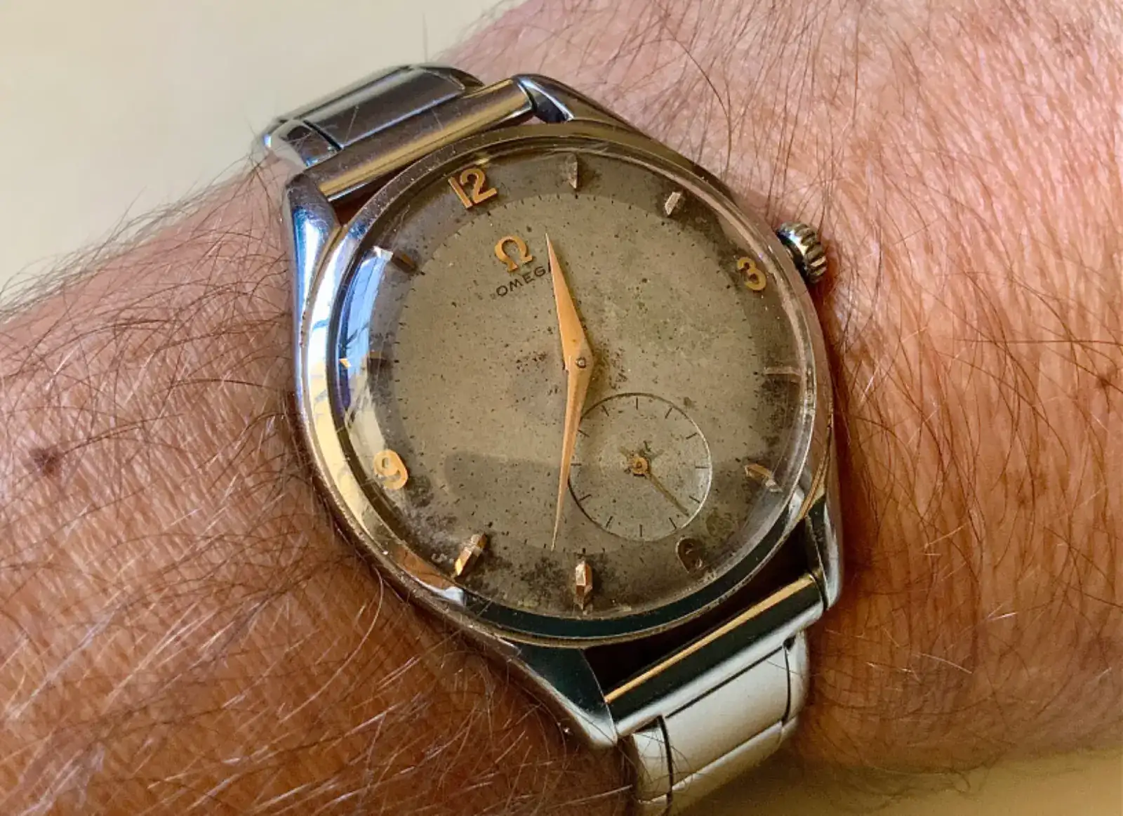

Ese reloj tiene aproximadamente 55 años, y para 55 años lo veo estupendo. Conozco a muchos con 55 años que están mucho peor. Yo lo limpiaría y le puliría el plexi, y la esfera no la tocaría ni la restauraría bajo ningún concepto. Restaurar la esfera de un reloj vintage en la mayoría de los casos supone arruinar el reloj. Para que te hagas una idea es como pulir a espejo una armadura del siglo XIV, pintar de azul láser metalizado un Hispano-Suiza o ponerle ventanas de aluminio al Partenón.
Mira, yo tengo éste, por ejemplo, y no lo restauraría en ningún caso, pero cada uno es cada uno.
Lo que no entiendo es que si no te gusta, por qué te lo compras. Es que no tiene mucho sentido comprarlo sin gustarte para luego gastarte una pasta en restaurarlo. Restaurar una esfera es caro, y si lo haces en Danafi, seguramente más de lo que has pagado por el reloj.
Disfrútalo como está, que es un buen reloj.

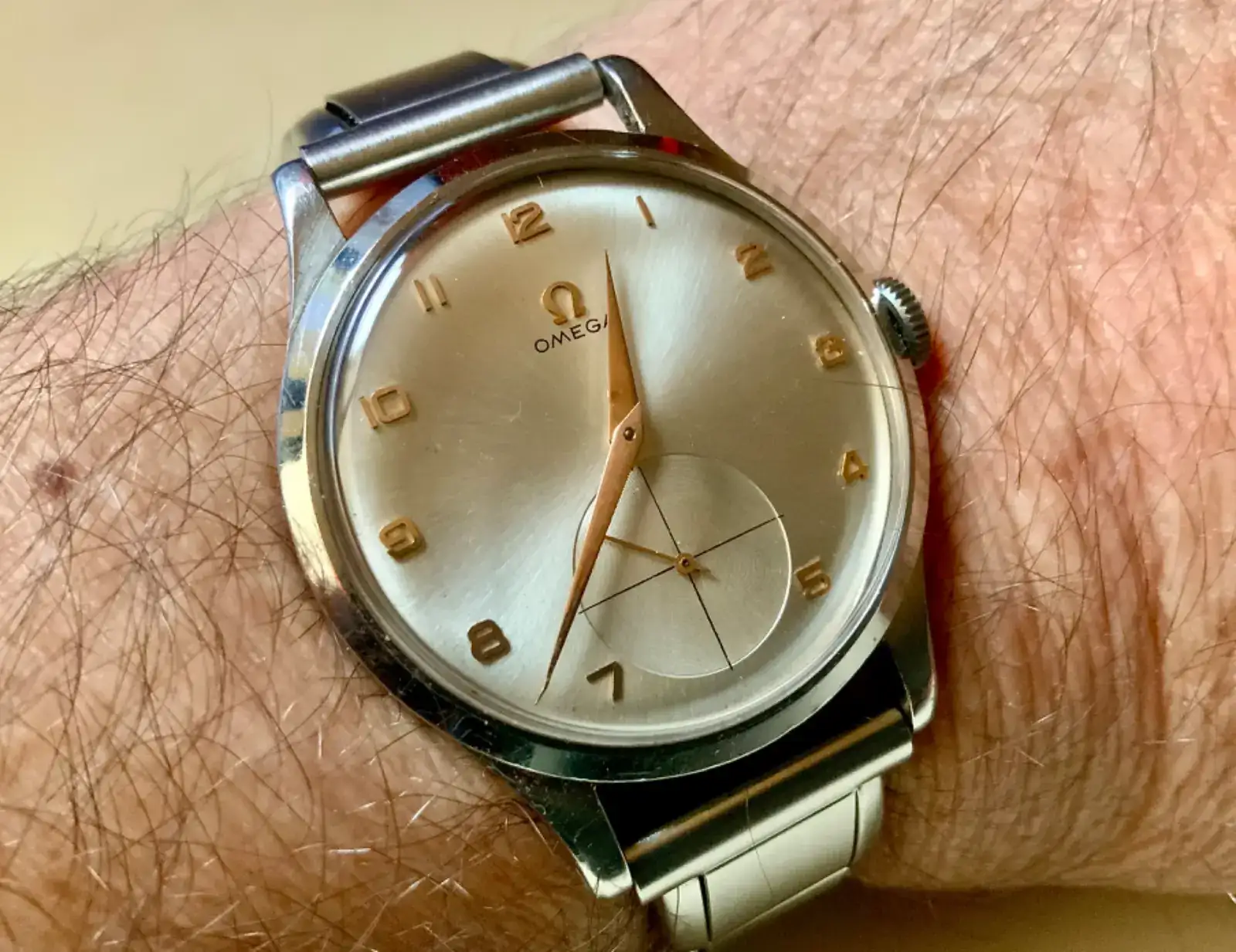

Este Omega me gusta incluso más. Yo, en mi caso, en este que pones, si preguntaría al menos el precio para su restauración. Seguro que queda deslumbrante.

Lo de restaurar o no restaurar es algo conceptual y muy subjetivo, que depende de cada uno. Muchas veces queremos llevar en la muñeca un reloj vintage con 80 años a sus espaldas como si lo acabáramos de comprar en ECI, y para ello recurrimos a la restauración, sin darnos cuenta de que ya no va a ser un reloj vintage de 80 años. Casualmente, tengo uno muy parecido “full restored” de la misma época, y efectivamente, como dices. queda deslumbrante y muy bonito,
pero ya no veo en él un reloj de 1950, para mí ha perdido gran parte de su esencia como vintage.
