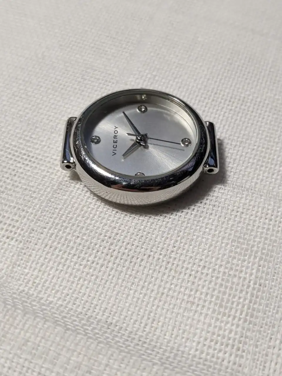

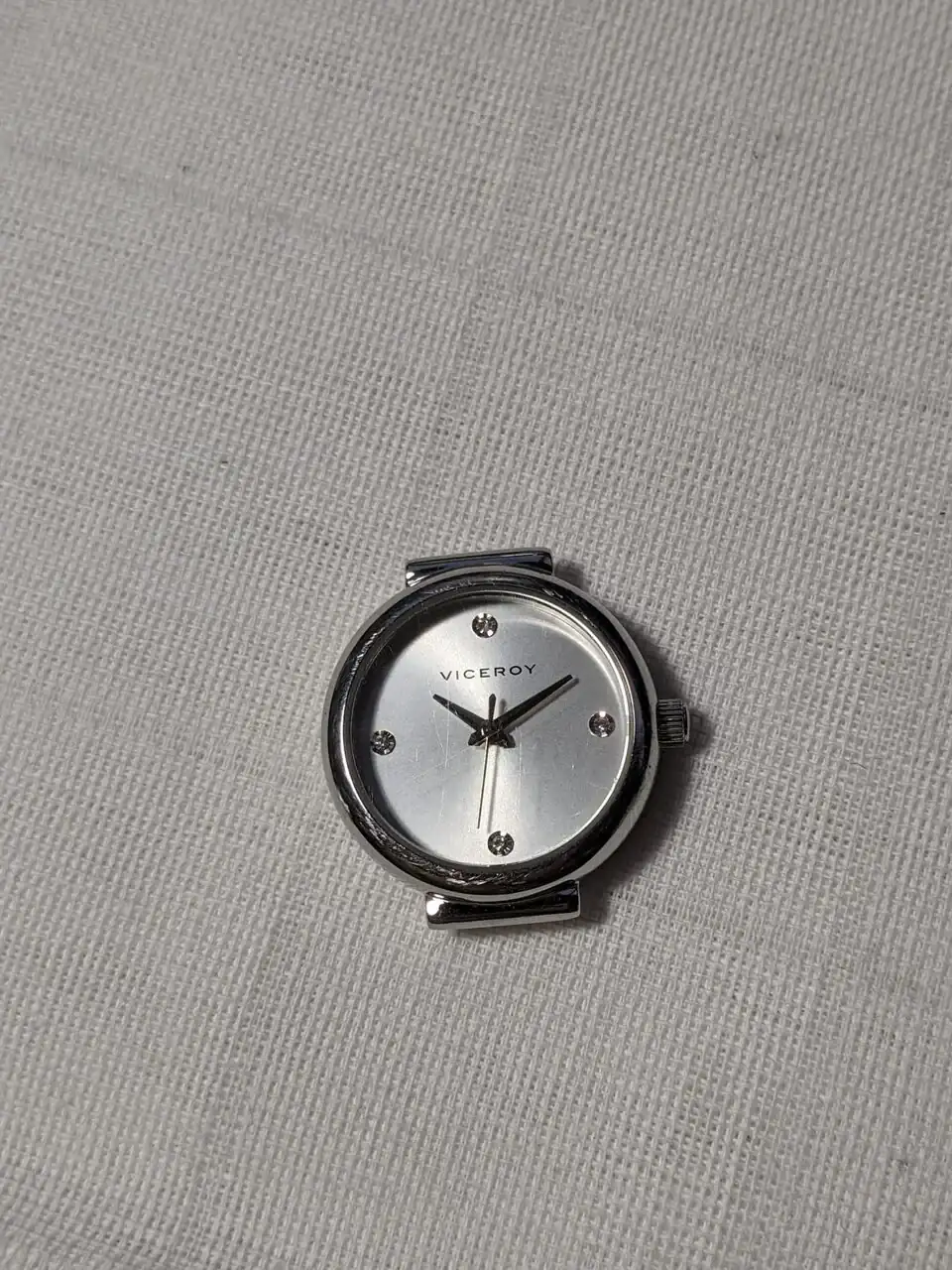

Buenas a todos,
tengo este reloj de mujer, y no sé como hacer para que sea utilizable. ¿Alguien sabe de algún tipo de correa que se le pueda poner?
Gracias de antemano y cualquier idea es bien recibida.
(El tamaño de ese "tubo" es de 12mm)
Edito: Primera idea que he tenido. Paso un cordón por ahí simulando una "hebilla" y le pongo una nato. Aunque quizás un cordón tan fino no sea muy seguro... Voy a esperar a ver si hay más ideas

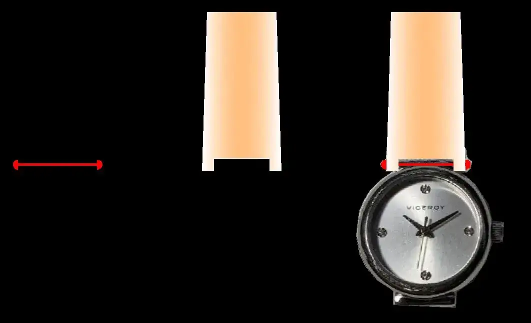

Intentaría buscar un pasador con tornillo en uno de los extremos y recortaría una correa adecuada (o mandaría hacerla) para que quedase algo parecido a esto:

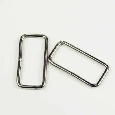

Si no es viable encontrar su propia correa tal vez la solución pase por comprar la correa que más te guste y, si eres manitas, hacer el recorte necesario para que encaje. La otra solución pasaría por encargar una correa a medida a un artesano. En este último caso deberás barajar el valor (sentimental) que le das al reloj, porque posiblemente “el collar te cueste más que el perro”.
P.d: la idea de hacerle una trabilla con hilo para ponerle una nato, no es descabellada pero no confiaría en hacerla con hilo, tal vez con alguna anilla metálica rectangular como esta

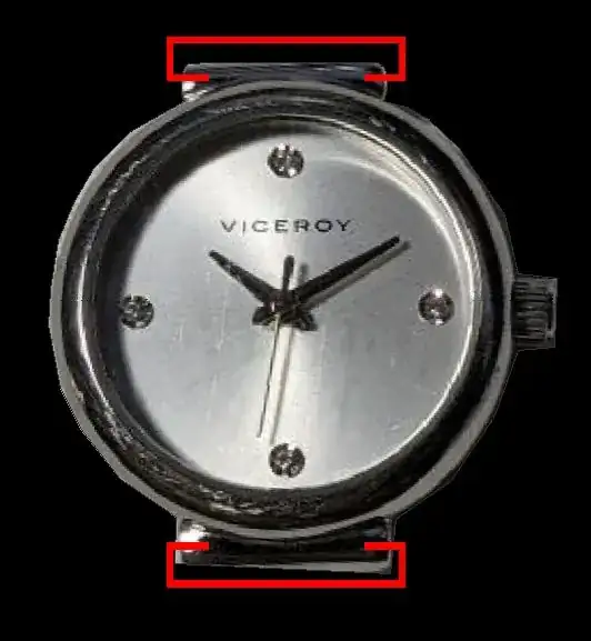

Lo de la nato no es mala idea tampoco, habría que hacerse o fabricarse una pieza parecida a las trabillas metálicas que llevan esas correas, tal que así, aunque imagino que más fina:
Y colocarla en el reloj tal que así:

Hay varios modelos que tienen un diseño de asas parecido como el tissot bellissima y el LONGINES dolcevita redondo mira alguna de sus correas es compatible

Creo que me voy a decantar por esta idea. Primero voy a intentar hacer yo un prototipo para ver que tal queda. El problema va a ser encontrar un "alambre" tan fino, pero que al mismo tiempo sea medianamente resistente... os actualizaré. Y gracias de nuevo por vuestro tiempo!
Reacciones: NriQ10 y ALMARES
De nada. Me alegro poder ayudarte.
Creo que si consigues un alambre acerado, que doble pero no rompa, pero a la vez muy resistente, podrás hacerlo.
Puedes probar con el alambre de un "imperdible".
Se me ocurre que una milanesa shark podría hacerte el apaño......

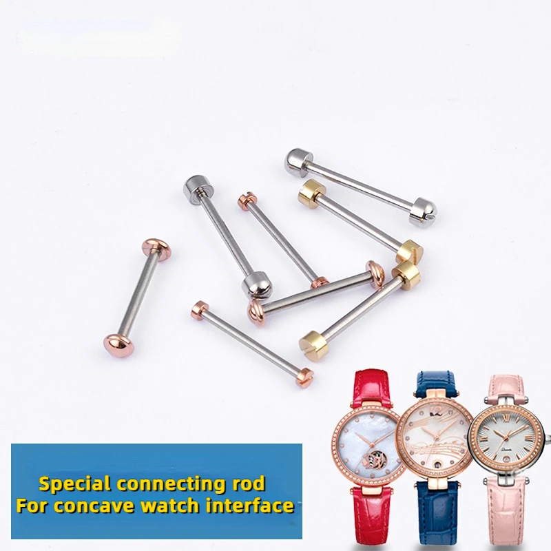

A ver, esto es un tornillo de los que llevan los armis. Si te entra un tornillo de esos puedes ponerlo.

Te va a tocar modificar una correa y dado el poco valor del reloj no sé si te compensa. Sería comprar una correa de más ancho y realizar el,corte adecuado. Luego algún pasador que puedas fijar con estética y listo
otra cosa es que el reloj tenga algún valor sentimental para ti o tu mujer (un regalo, que sea de algún familiar etc) y no te importe realizar la,operación o pagar para que te hagan algo a medida

Ah, ya lo he entendido, pues es una buena opción. No conocía este tipo de armis, veré si encuentro alguno. Gracias de nuevo!

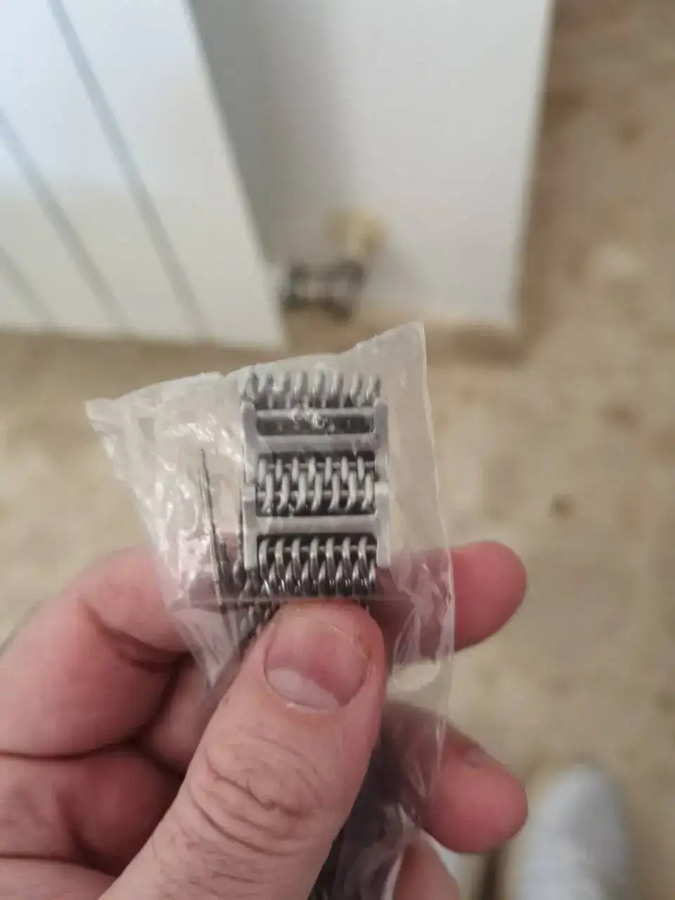

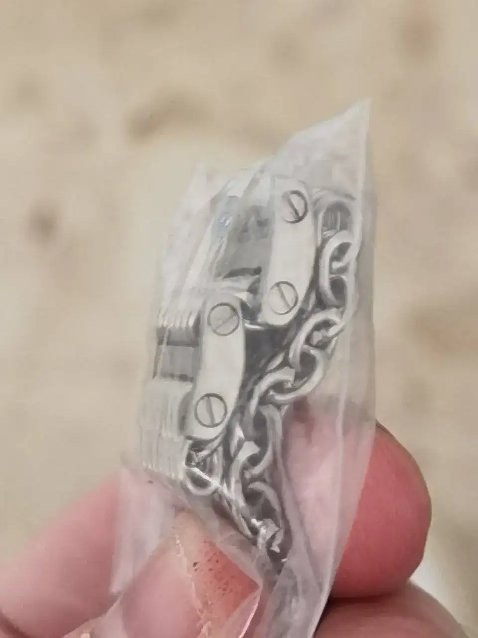

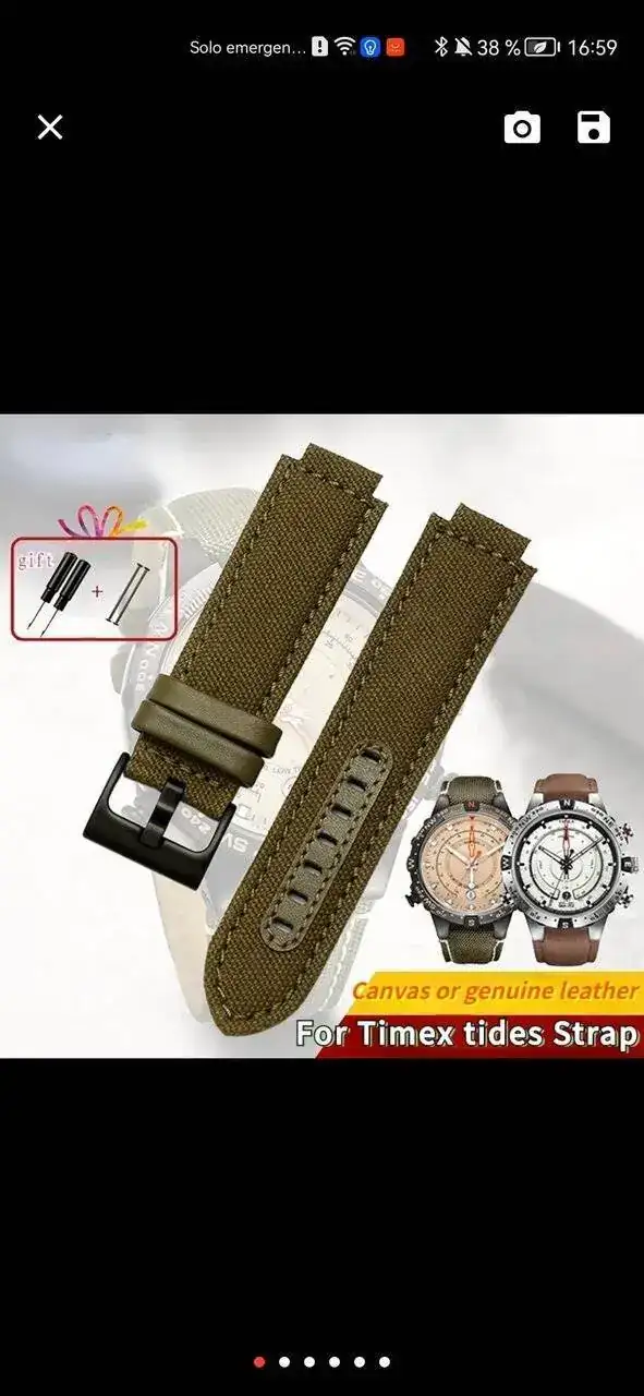

Por otro lado, esta claro que será más caro el envío que el propio material, pero en unas correas que compré me mandaron unos tornillos (ponía que eran para timex pero yo las use en otro que no e hacían falta los tornillos). A lo mejor te podría servir.
Acabo de encontrar este increíble artículo en AliExpress. ¡Échale un vistazo! 4,22€ 40%de DESCUENTO | Correa de reloj de muesca Universal para hombre y mujer, varilla de eje de conexión atornillada, correa de reloj de 12mm, 14mm, 16mm, 18mm, 20mm, 22, 24
