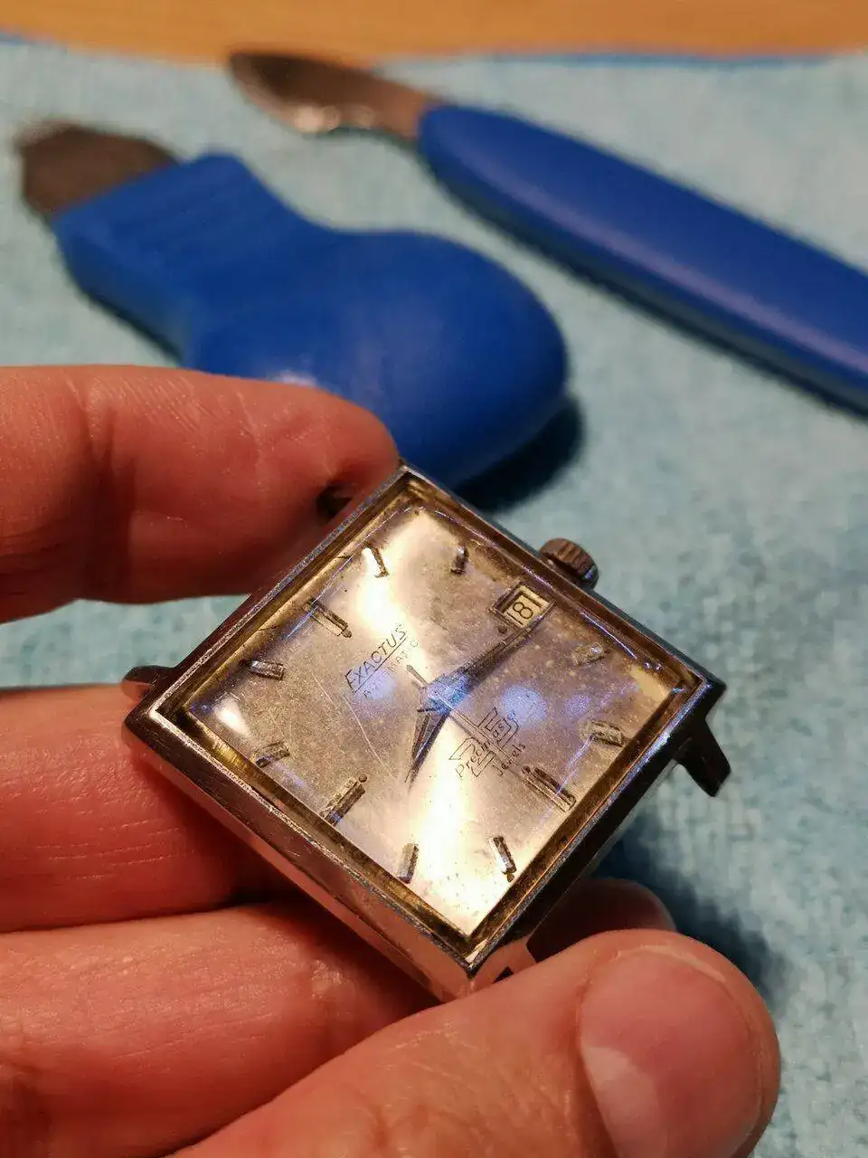

Hace tiempo que no escribo por aquí (principalmente por falta de tiempo), pero desde mis últimos comentarios, mi querencia por los vintage ha ido creciendo, y con ella el número de piezas en mi haber. La última y más reciente es el Exactus Precimaster 25J que podéis ver en las fotos. Cuando lo adquirí era plenamente consciente que no estaba en las mejores condiciones, pero por el precio que lo compré tampoco podía pedir peras al olmo, y me decidí a incorporarlo a mi modesta "colección" con la idea de abrirlo, limpiarlo, pulir o cambiar el plexi, y esas pequeñas tareas de aficionado beginner, como soy yo.

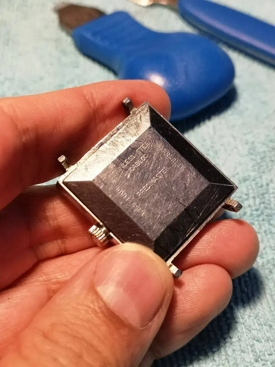

1) No soy capaz de abrir tapa trasera. Sí, tal cual. Es imposible. He usado las típicas herramientas para hacer palanca y abrir, pero no hay manera. He insistido, apretado con fuerza, y nada.... . Ya me tocó en su día llevar un Tag al relojero por el mismo motivo y ni siquiera él pudo. Al final lo mandaron al taller y allí consiguieron abrirlo sin daño alguno. Mi pregunta es si se os ha dado el caso y habéis usado alguna técnica o truco para abrirlo. Me gustaría evitar tener que llevarlo al relojero por el tiempo que ello me supone, y porque pierde un poco la gracia.

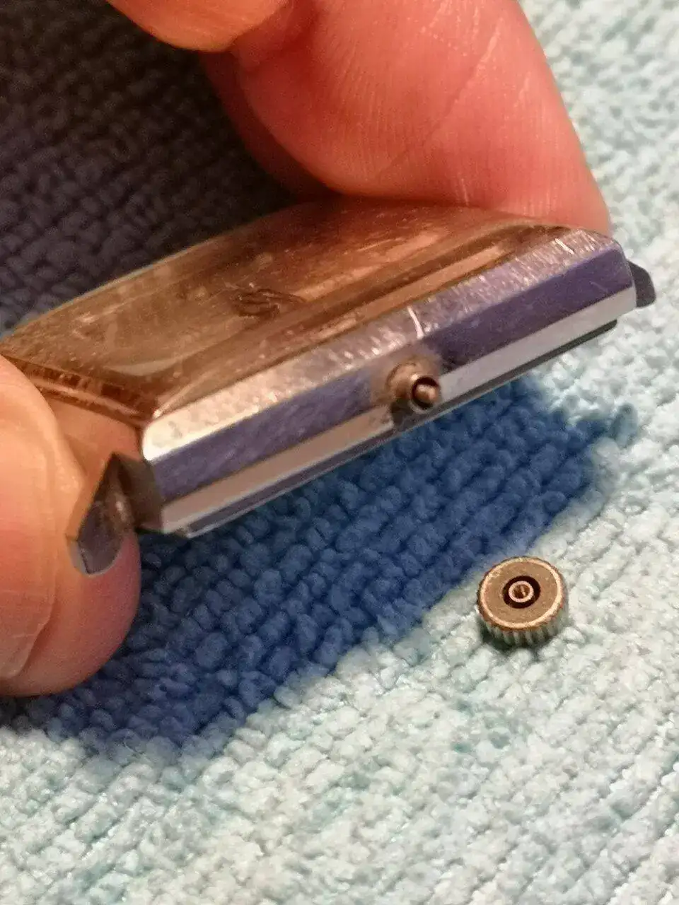

2) El segundo problema es que la corona se ha separado de la tija (ver foto) y como desenrosca girándola hacia el lado que giran las agujas del reloj, no tengo manera de ponerlo en hora. Supongo que la única solución posible es cambiar la tija y corona y a correr. Claro que antes debería poder abrir la tapa.... . ¿Qué me recomendáis? ¿Qué solución tiene?

Quizás sea porque no estás utilizando la navaja para abrir fondos adecuada. Las que se ven en las fotos son del kit de relojería de aliexpress, y dejan mucho que desear. El filo tiene que entrar en la muesca presionando, sin hacer palanca hasta que se abra un poco, y puede ser que no esté lo suficientemente afilada. En ese reloj la máquina va alojada en la tapa y lo que hay que quitar es la carrura. Es posible también que al ser waterproof, la goma de la tapa, al descomponerse haya pegado todo el conjunto.
Respecto a la tija y a la corona, no hace falta cambiar nada, simplemente se ha aflojado, se ha desenroscado y se ha salido. Hay que volverla a enroscar y apretarla bien, para lo que necesitarás que esté fuera del reloj. También puedes poner en la rosca de la corona un poquito de cola blanca de carpintero, para asegurarte de que no se vuelve a salir.

Respecto a lo de la corona, pensé en lo que apuntas. Que una vez abierto y con la tija fuera, quizás con un poquito de cola arreglaría el problema.
